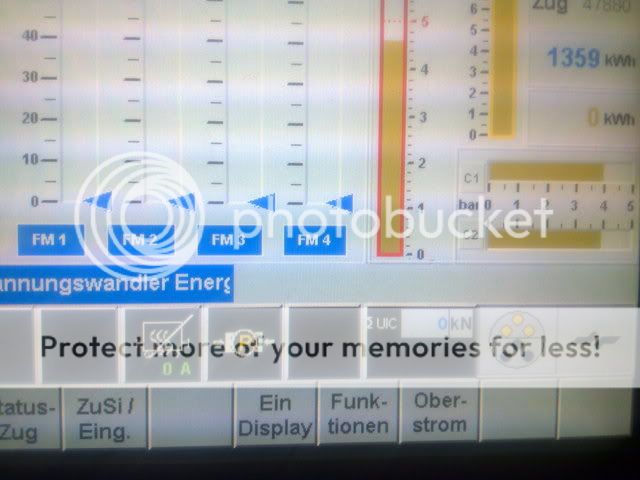

OdgovorNapisal/-a bronz » 04.03.2011, 23:41
Nič ne dam nazaj,kar sem dobil je moje moje :lol: :lol: :lol: :lol: :mrgreen:
Samo za vas nasprotnike EDZ :?
Ni ga junaka...............................................................................................................
