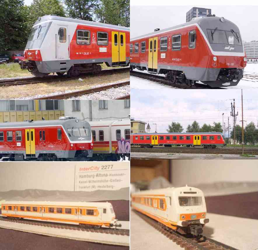

Zdravo
Od garnitur imam le 315 - Gomulko, ostale pa cakajo, da zakljucim ze zacete SZ elektro lokomotive :-)
Pri iskanju "podobnih" modelov za predelavo v SZ, bos imel kar nekaj tezav, saj podobnih skoraj ni.
Npr. jaz bom za celni vagon 310 uporabil DelPrado (okrasni model brez pogona) ETR 490 Alaris, ki je zelo podoben 310. Za sredni vagon bo pa ETR 480. Najvecje razlike so pa v luceh na celu, skatli na strehi in pantografih, kaksno okno je drugacno, pa se kaj bi se naslo :-) (ce ne najdes primernih slik, jih pripravim...)
Naslednji pa je kanarcek, kjer bo treba kar nekaj dela, ampak najbolj podoben je zadnji vagon S-Bahn-a. Potrebna bo predelava celotne bocne strani.
O podobnih garniturah, pa zal ne razmisljam, kot ti N-jevec, saj cene garnitur so pri FL zelo visoke.
Verjetno je tale Desiro od FL primeren za predelavo v 312
Zaenkrat toliko, bo pa verjetno se kdo kaj dodal...
Lep pozdrav Jani

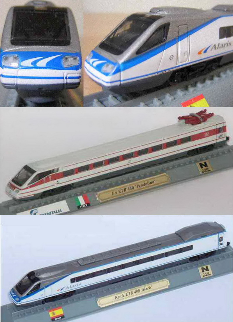

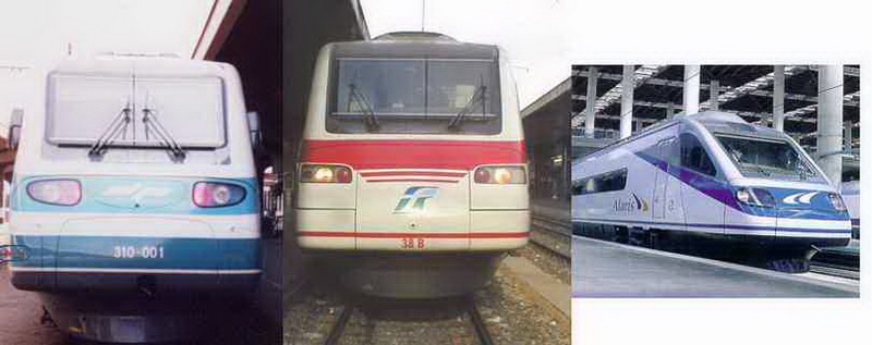

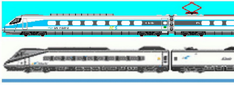

No, ko ze ni nikoga, ki bi se kaj dodal, pa se kratka analiza izdelave 310 :-)
Kakor sem zasledil (nisem uspel preveriti), naj bi v H0 Lima nekoc nekaj delala - kataloska st. 149608, v N ti pa ostane le DelPrado in to Alaris ETR490, ki po dimenzijah popolnoma odgovarja 310, kakor tudi po celu in strehi. Potrebna je majsa predelava strehe in oken - in to je vse, seveda poleg barvanja in nalepk :-) ETR480 mislim, da je manj primeren, saj je potrebno veliko vec predelav (za celni vagon).
SZ 310 in ETR490 - Alaris
Cela so pri SZ310 in ETR490 skoraj enaka, pri ETR480 je pa razlik kar nekaj:
Tako pa izgleda DelPrado ETR490 Alaris:
Za srednji vagon bom pa vzel spet Delprado ETR480, odstranil celo in iz dveh naredil en vagon. Razen oken, kaj vecjega ne bo treba predelovati.
Seveda bo pa treba poskrbeti za pogon, kjer pride prav kaj od starega Mehano ali drugega programa, ali pa kaksno ze motorizirano podvozje (Tomix, GreenMax, Kato...).
O okrasnih modelih (DelPrado, Cil, Furuta, Takara) sem pa ze pisal, modeli so solidno izdelani, lepa izdelava, sprejemljiva cena (od 5 do 10 €) in pri vecini modelov je tudi razmerje v redu :-)
