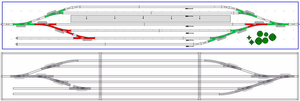

Nekaj izhodišč:
- dimenzije postaje so 3x 104 x 50 cm (dolžina določena po velikosti prtljažnega prostora v avtomobilu ;)
- na postaji je skupno 6 glavnih tirov
- tire sem poskusil razporediti tako, da bi postaja nudila čim več različnih možnosti ranžiranja
- na modulu je puščen prostor za postavitev perona
- vse kretnice bodo imele elektro pogone, (elektromagnetni ali servo)
- elektronika bo krmilnjena preko Arduino mikrokrmilnika, ethernet Shielda in s pomočjo brskalnika - postaja tako ne bo imela klasične nadzorne plošče

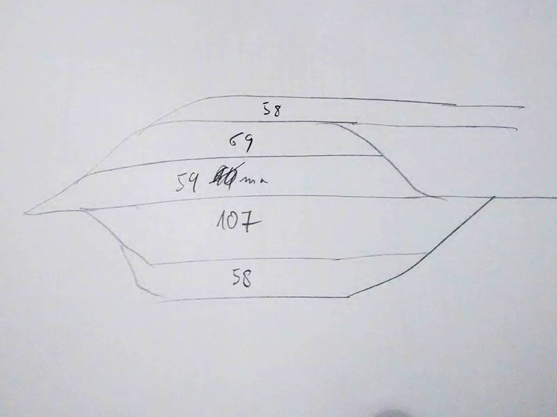

Osnovni tirni načrt (ostal je enak kot objavljen januarja 2014).

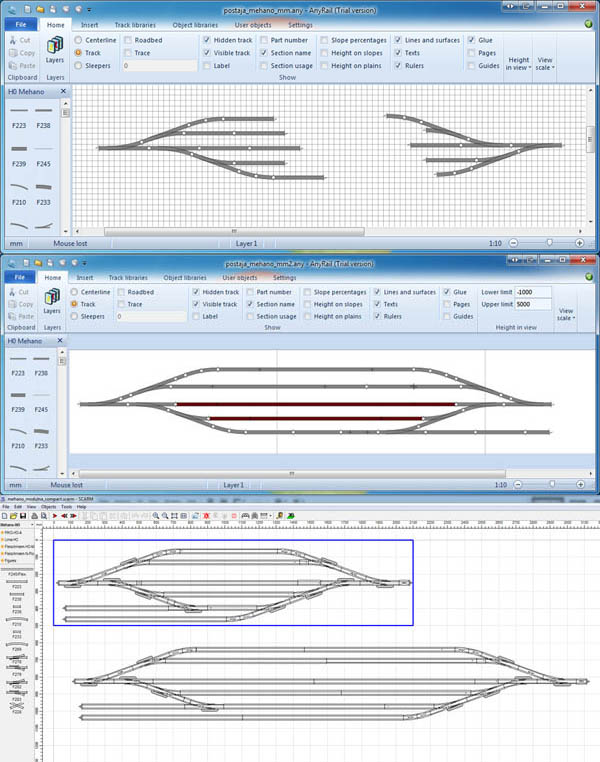

Načrtovanje postaje

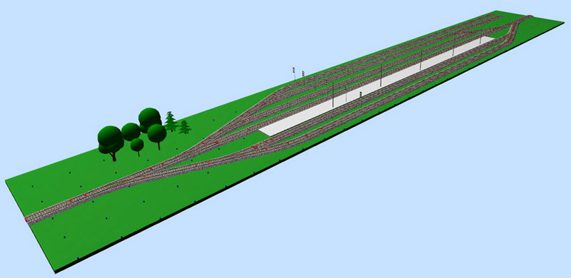

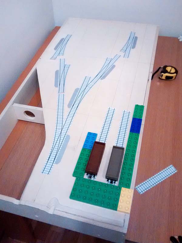

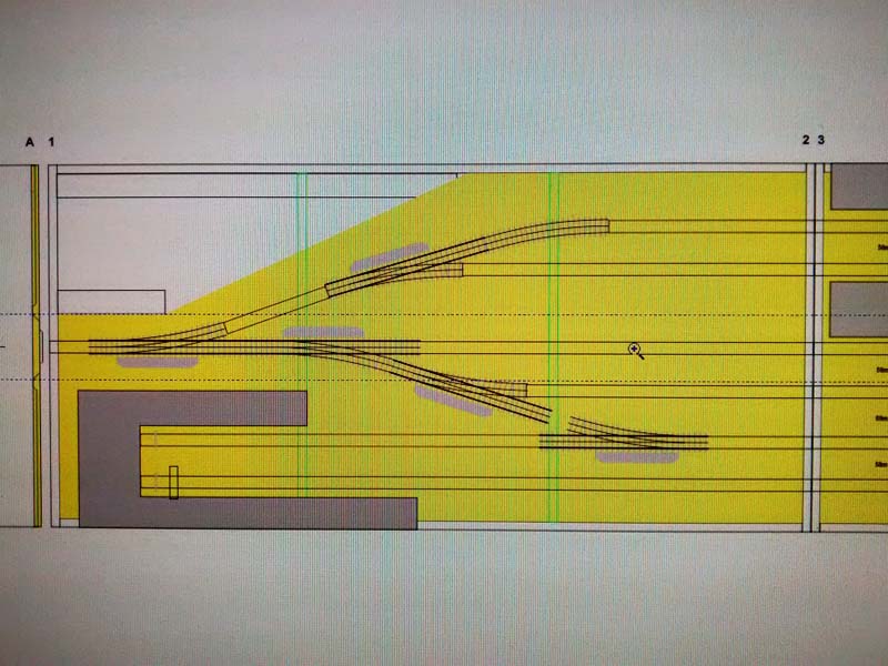

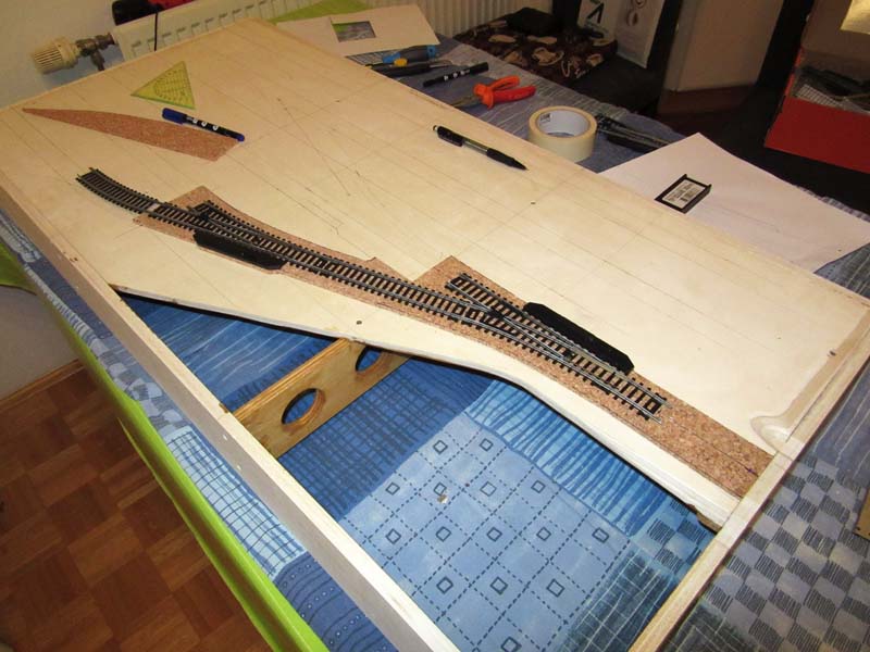

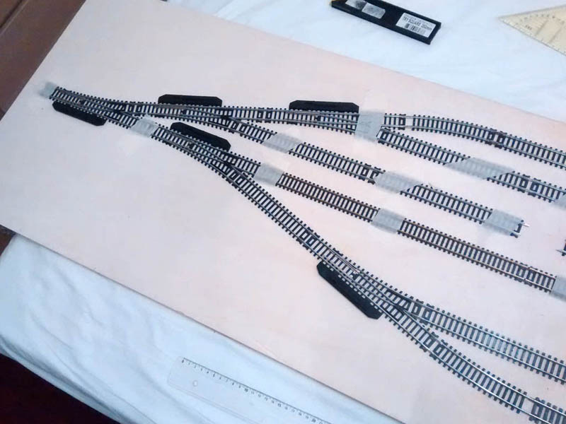

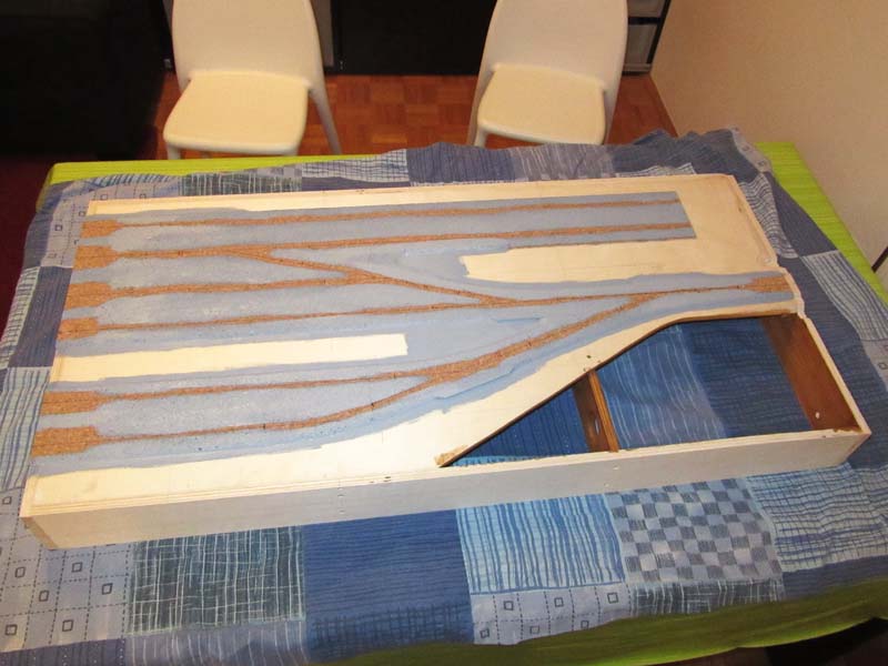

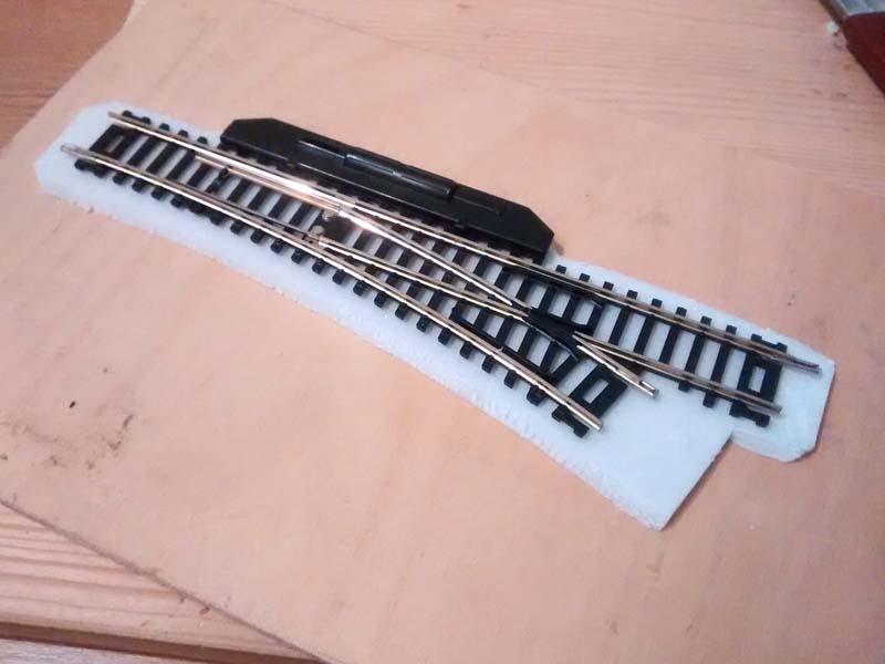

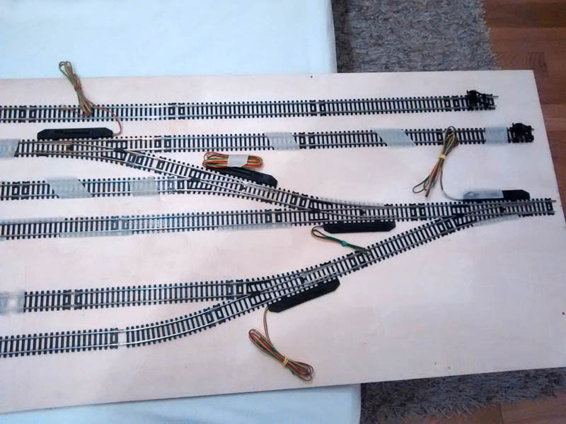

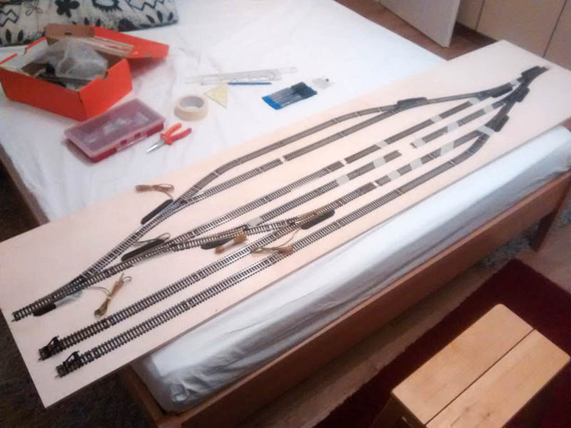

Idejni načrt za modulno postajo je v glavi nastajal kar nekaj časa. Najprej sem ideje preverjal s programom AnyRail, nato sem začel osnutke risati v programu SCARM. Nastalo je kar nekaj verzij tirne razporeditve, ki so pomagale pri končni odločitvi.

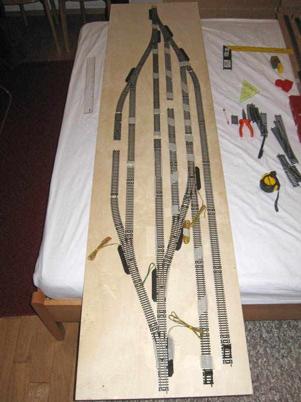

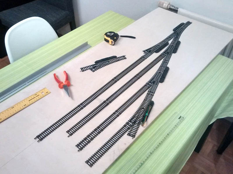

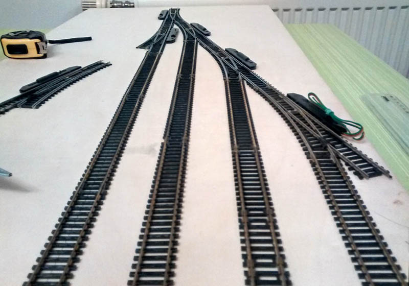

Razpored tirov je bilo potrebno preizkusiti tudi v praksi. Ker je bil tirni material že na voljo, sem vse skupaj testno postavil na večjo desko iz vezane plošče.
Na podlagi tega prototipa sem tudi določil točne razdalje med tiri.

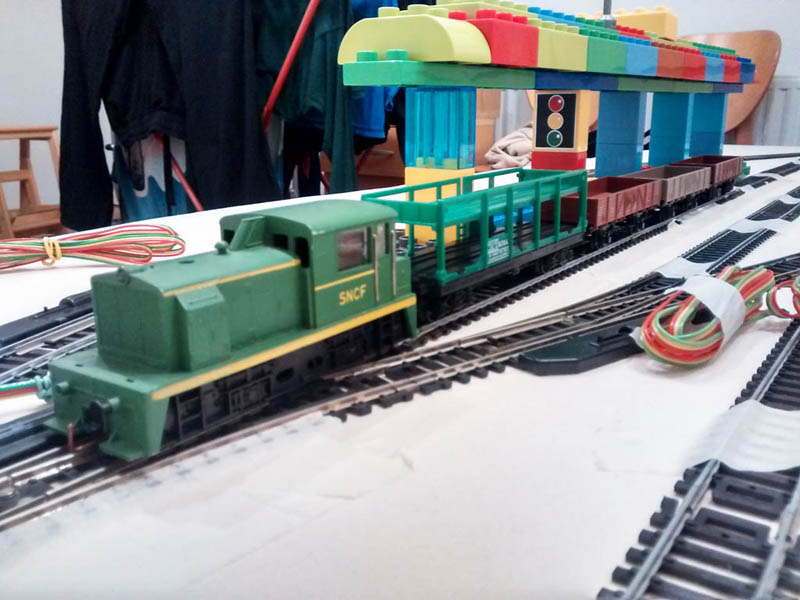

Postavljen je bil tudi peron in pripeljal je prvi vlak :)
Iz zadnje fotografije je očitno, da sta pri hiši tudi dva "nadebudna škrata", ki imata zaenkrat še omejen dostop do železnice, v določenih fazah pa jih je le treba vključiti v "akcijo".

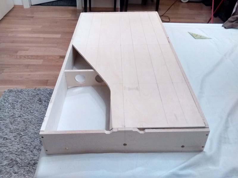

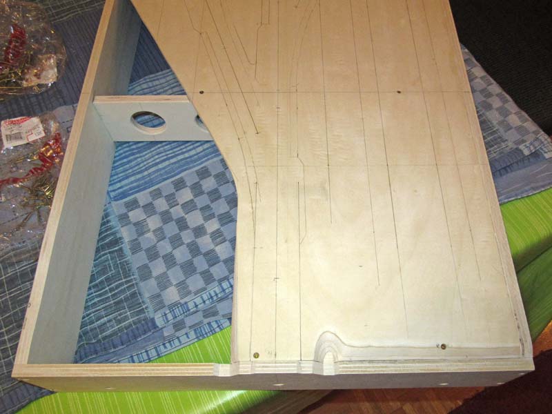

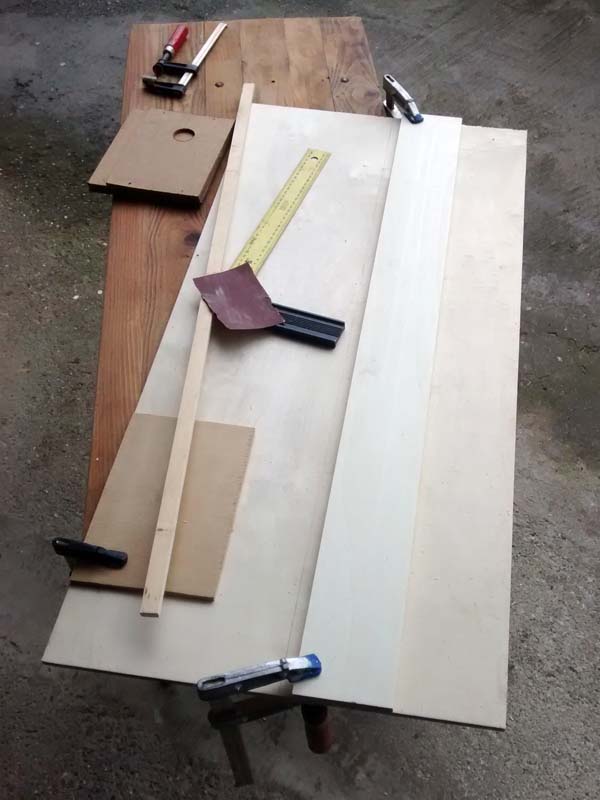

Konstrukcija prvega modula

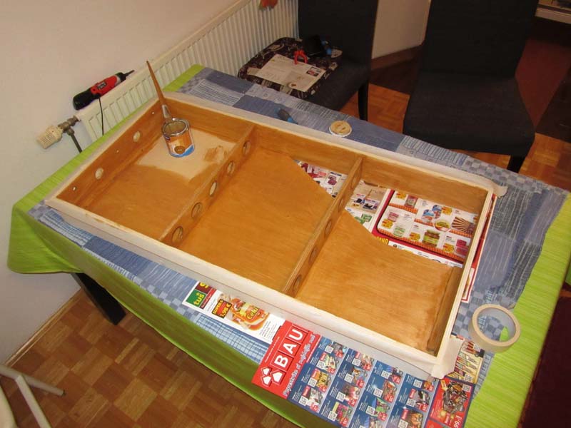

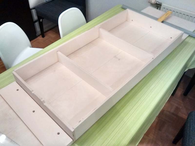

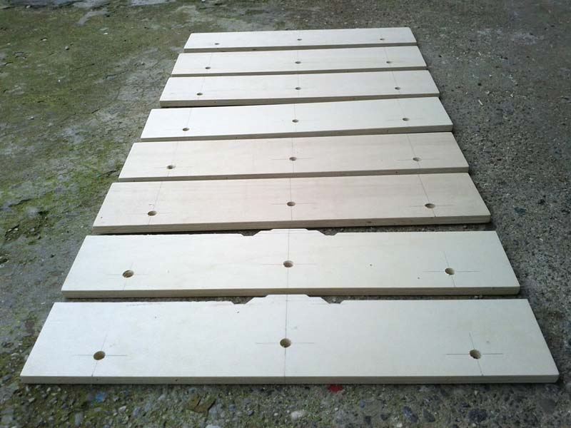

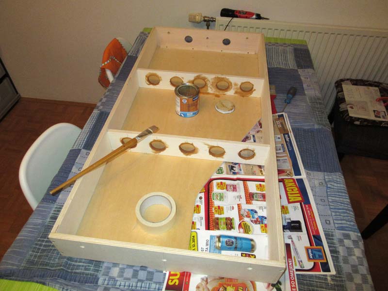

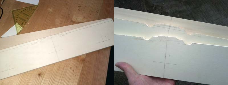

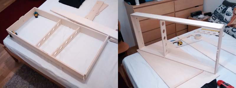

Po izdelavi idejnega načrta in razporeda tirov za modulno postajo sem se lotil izdelave konstrukcije prvega modula. Kot že omenjeno sem predvidel transport modulov v prtljažniku avtomobila in zato sem dolžino posameznega modula določil na 1044mm. Predvidel sem tudi nekaj dodatnega prostora ob straneh, da gresta v prtljažnik tudi dva modula, eden nad drugim, združena z nosilci ob straneh.
Za okvir sem nabavil 12mm vezano ploščo, ki so mi jo že v trgovini večinoma narezali na mero. Na les sem najprej izrisal točke za vrtanje in fremo profile. Fremo stranice sem grobo izrezal z vbodno žago, kasneje pa še pobrusil z brusnim papirjem nalepljenim na različne deščice. V tej fazi sem tudi izvrtal luknje za združevanje modulov med seboj.
Deske za obod sem privijačil z vijaki in dodatno zlepil z lepilom za les. V podporni stranici sem z nastavkom za izdelavo lukenj izvrtal 5 lukenj, ki bodo služile za prehod kablov na spodnji strani med prekati, hkrati pa se s tem tudi nekoliko zmanjša teža samega modula. Kasneje sem podobne luknje (vendar le dve) izbrtal tudi na stranicah pri prehodu med moduli (razvidno iz predzadnje fotografije).
Zgornja plošča je iz 10mm vezane plošče. Zaradi manjše teže sem ostranil dele, kjer ne bo tirov in ni potrebe po ravni površini. Prehod med FREMO stranico in zgornjo površino sem obdelal tako, da zadeva izgleda vsaj približno "naravno".
Zaradi zaščite lesa sem spodnjo stran modula tudi prebarval z akrilno barvo za les.
V tej fazi sem začel tudi z natančnim izrisom modulov in vseh elementov v programu Corel Draw, kjer na posameznih plasteh (Layers) vrišem različne komponente modula (konstrukcija, elektrika, kabli, tiri, kretnice, pogoni, pluta...) in lahko na ta način ugotavljam morebitne "kolizije". Zadeva je zelo uporabna pri načrtovanju raznih povezav in določanju pozicij komponent.

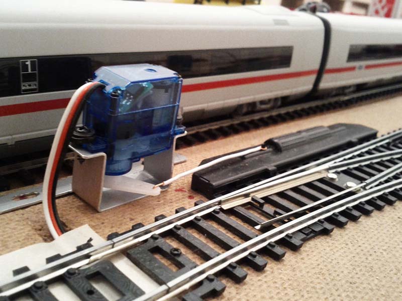

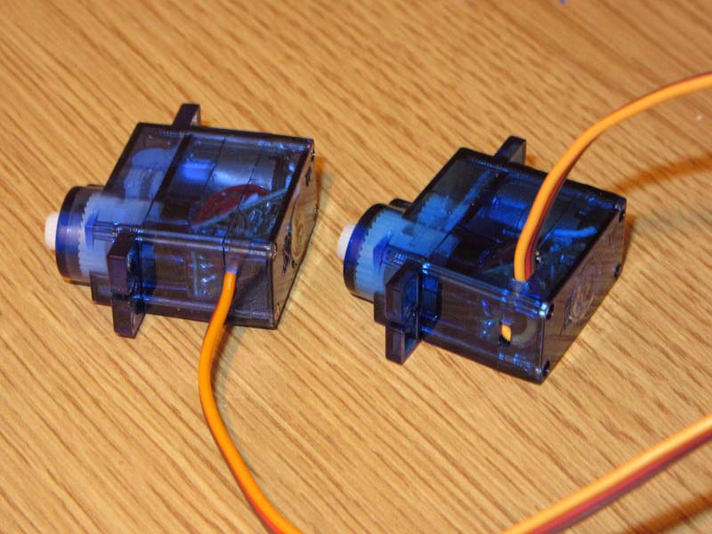

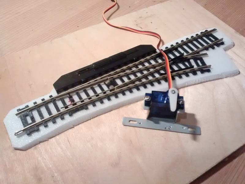

Testna montaža servo pogona za kretnico

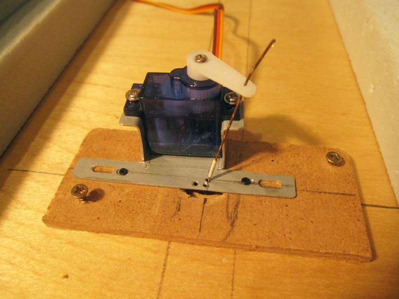

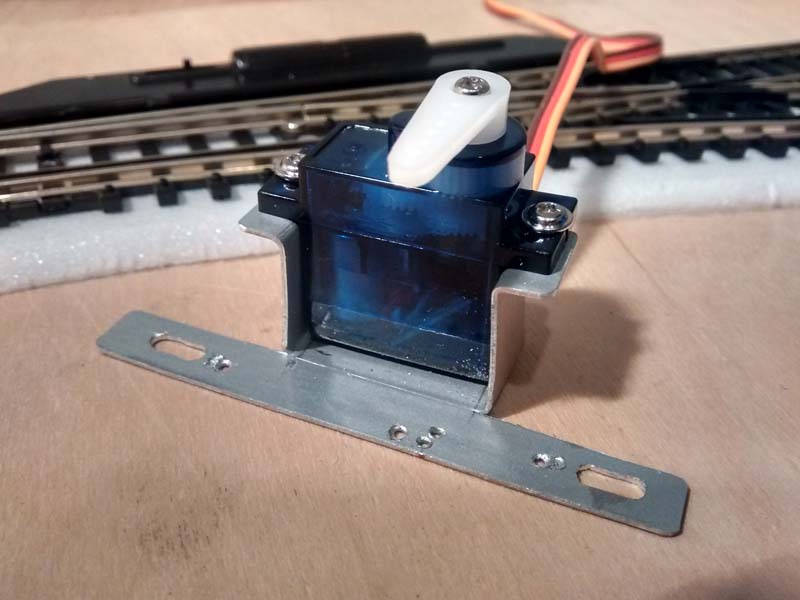

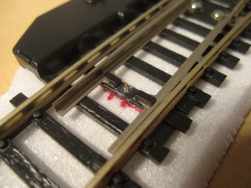

Pred leti sem V sklopu mojega "Teppich-bahna" izdelal vezje za pogon kretnic s pomočjo 9g servo motorjev. Vezje je bilo analogno, prenos zelo enostaven, pogon pa montiran na zgornji strani, saj takrat nisem imel druge možnosti.

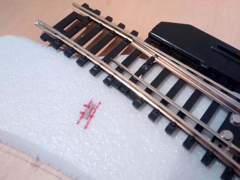

Kar nekaj časa sem raziskoval kako montirati pogon pod kretnico, na spodnji strani modula, da le ta ni viden. Ko sem se odločil za izvedbo sem pripravil testno kretnico in jo pritrdil na manjši kos vezane plošče. Namesto plute sem v tem primeru uporabil 5mm stirodur.
Kretnico sem najprej ojačal v delu, kjer je vpeta žica. Za to sem uporabil košček plastike, ki sem ga s sekundnim lepilom zalepil na kretnico. Skozi kretnico in plastiko sem nato izvrtal 1mm lunkjo za jekleno žico.
Za montažo servo pogona sem uporabil enak nosilec kot pri montaži na zgornji strani. Nosilec je izdelan iz tanke alu-pločecine, ki sem jo odrezal s škarjami za pločevino, ukrivil v primerno obliko in izvrtal luknje za pritrditev. Ker sem servo motor v tem primeru obrnil drugače, ga je bilo potrebno predelati v toliko, da so bile žice motorja na zadnji strani in ne več od strani. Servo sem odprl, izrezal novo odprtino skozi katero sem potegnil žice in ponovno zaprl.
Za prenos sem uporabil debelejšo kitarsko struno, ki sem jo na enem koncu močno zvil za kakšne 3mm, da se je zataknila za luknjico v kretnici. Kitarska struna se ni najbolje obnesla saj sem moral za primerno trdnost/elastičnost poseči po struni, ki je ovita in ni samo običajna jeklena žica. Kasneje sem jo nadomestil s klavirsko struno z oznako 9.5 oz. debeline 0,6mm in se obnese odlično.
Servo sem na spodnji strani pritrdil na vezano ploščo in skozenj speljal jekleno žico (struno). Dodatno leseno podlogo sem uporabil, ker je bila debelina vezane plošče le 6mm, za module pa sem nameraval uporabiti 10mm oz 12mm debeline. Na struno sem pritrdil tudi košček izolacije, s čimer sem želel preprežiti zdrs žice iz kretnice med transportom ali obračanjem modula. Ker se to ni obneslo sem v končni izvedbi na struno za servo pogonom nalepil majhen košček penastega samolepilnega traku.

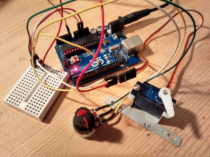

Servo pogon sem stestiral s pomočjo Arduino UNO, na katerega sem kot vhod priključil potenciometer. Ta mi je najprej služil za določitev kota motorja v obeh skrajnih legah, nato pa sem ti dve skrajni legi pogona vpisal v program in sem potenciometer uporabljal le kot stikalo za preklop kretnice.
Posnel sem tudi kratek video iz katerega je razvidno delovanje pogona.
S pomočjo testnega pogona kretnic sem ugotovil in odpravil nekaj konstrukcijskih napak (izbira jeklene žice, varovalo proti iztikanju), odkril pa sem tudi nekaj težav. Motilo me je, ker servo motor v skrajni legi ni bil čisto pri miru in je bilo slišati, da stalno popravlja kot odmika (rahlo brenčanje iz servo motorja). Drugo težavo je predstavljalo nepredvideno obračanje motorja med zagonsko sekvenco Arduina. V tem času se je zgodilo, da se je servo obrnil v kakšen nepredviden položaj, kar bi lahko privedlo do okvare pogona.

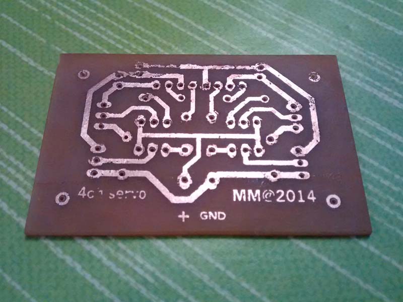

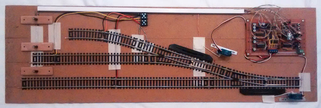

Vezje za krmiljenje kretnic
Prvotno sem nameraval nadaljevati zgodbo mojih modulov z nekaterimi konstrukcijskimi poglavji, a ker je Grizeldi pokazal interes po bolj elektro obarvanih temah, bom nadaljeval s prvim, neuspešnim, poskusom vezja za krmiljenje kretnic.
Na vsaki strani postaje je predvidenih 5 Mehanovih kretnic, od katerih so nekatere že imele vgrajene mehanizme za elektro-magnetni premik. Tiste brez mehanizmov sem želel premikati s servo motorji, kot sem predstavil v prejšnji temi. Bil sem v dvomih ali ne bi bilo bolje vseh kretnic premikati na enak način, a sem se na koncu odločil za kombinacijo. Vseeno sem predvidel, da bi bilo možno v prihodnosti vse kretnice predelati na pogon s pomočjo servo motorjev.

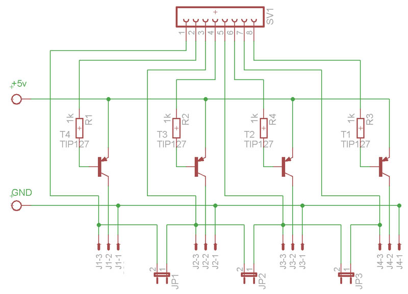

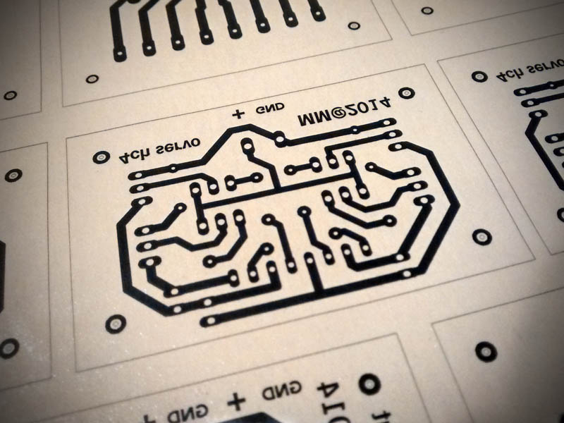

Lotil sem se načrtovanja dveh vezij od katerih bi lahko s prvim nadzoral 4 servo kretnice, z drugim pa 4 elektro-magnetne kretnice.
Servo pogon
Omenil sem že težavo, da so se servo motorji v skrajni legi "tresli" in niso bili čisto pri miru. Kakšnega gibanja osi sicer ni bilo opaziti, a slišati je bilo stalno premikanje motorja. Zato sem se odločil, da bom s pomočjo tranzistorja (TIP127), krmiljenega preko Arduina prekinil napajanje servo motorja, ko to ne bo potrebno oz. bo kretnica dosegla skrajno lego. Na ta način bi lahko samo z enim signalom za odklon motorja (signal) krmilil več kretnic. Vsem motorjem bi pošiljal isti signal, napajanje bi vključil le tistemu, ki bi ga želel premakniti. Za 4 kretnice bi potreboval 5 izhodov na Arduinu. Na tak način je tudi lažje nadzorovati porabo servo motorjev v mirovanju. Predvideno je ločeno napajanje za servo motorje, da ti ne obremenjujejo napetostnega regulatorja na Arduinu.

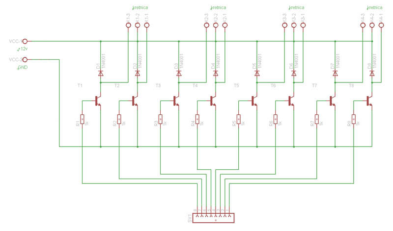

Elektro-magnetni pogon
Pri igranju z Arduinom sem se večkrat srečal in uspešno izvedel krmiljenje relejev. Pri nadzoru elektromagnetnih kretnic gre za podobno zadevo, le da lahko na vsako kretnico gledamo kot na dve tuljavi - vsako za pomik na eno stran. Vsako tuljavo je potrebno krmiliti s pomočjo tranzistorja, ki mu je potrebno dodati še upor in diodo. Vezje je načrtovano za krmiljenje štirih kretnic, za kar je potrebnih 8 izhodov iz Arduina. Napajanje za premik kretnic je 12v DC.

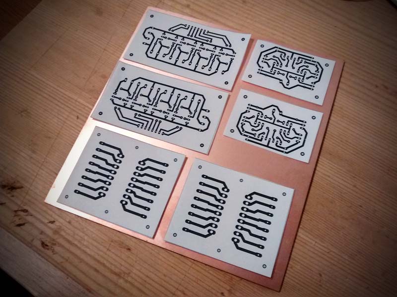

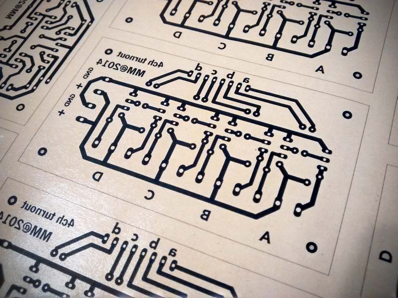

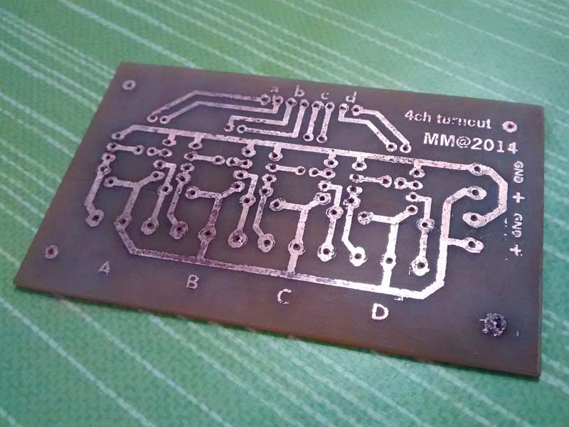

Obe vezji sem načrtoval v programu Eagle, vse skupaj pa pripravil za jedkanje s pomočjo toner-transfer postopka.
Glede na to, da so bila to ena prvih vezij iz "domače delavnice" je bilo še kar nekaj prostora za izboljšave, a zadeva je bila uporabna.

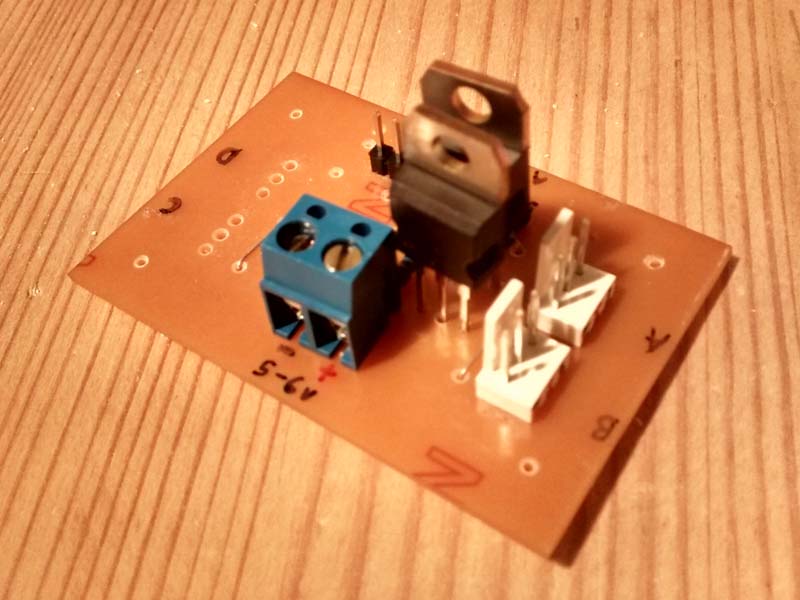

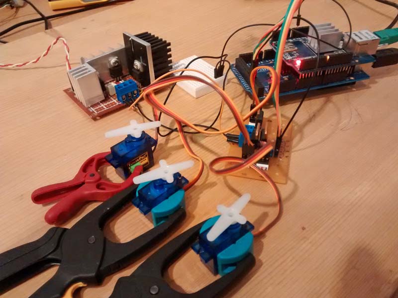

Najprej sem se lotil sestavljanja vezja za servo pogone. Sestavil sem le 2 oz. 3 "kanale", kolikor sem jih nameraval uporabiti na enem modulu. Sledilo je obsežno testiranja s tremi servoti.
Vezje je delovalo pravilno in je popolnoma ostranilo težave z "nemirnimi" servo motorji v skrajnih legah. Še vedno pa mi ni uspelo odpraviti težav med zagonsko sekvenco. Ker sem tranzistorje za vklop servotov krmilil neposredno iz Arduina, so le ti med inicializacijo vedno "zaplesali", kar mi sploh ni bilo všeč.
Z vezjem za elektro kretnice sem imel še manj sreče, saj sem v načrtu predvidel prešibke in napačne tranzistorje. Bal sem se tudi, da bi lahko uničil kretnice. Lahko bi se namreč zgodilo, da bi med inicializacijo Arduina, tok za dlje časa stekel skozi obe tuljavi v kretnici. Koliko časa je preveč nisem želel sam preveriti.
Vse te ugotovitve so me pripeljale do tega, da sem začel ponovno načrtovati vezje za nadzor kretnic. Nerešeno je ostalo nepredvideno obnašanje kretnic med zagonsko sekvenco, poleg tega sem spoznal, da bi s takim načinom krmiljenja porabil preveliko število izhodov na Arduina. Samo za 3 servo in 2 elektro-magnetni kretnici bi potreboval 8 izhodov. Tudi Arduino Mega bi bil verjetno hitro premalo za vse moje načrte. Razmišljal sem tudi o tem, od kje zagotoviti napajalno napetost (5-6v DC) za pogon servo pogonov.
Več o rešitvah za omenjene težave pa v eni izmed naslednjih objav.

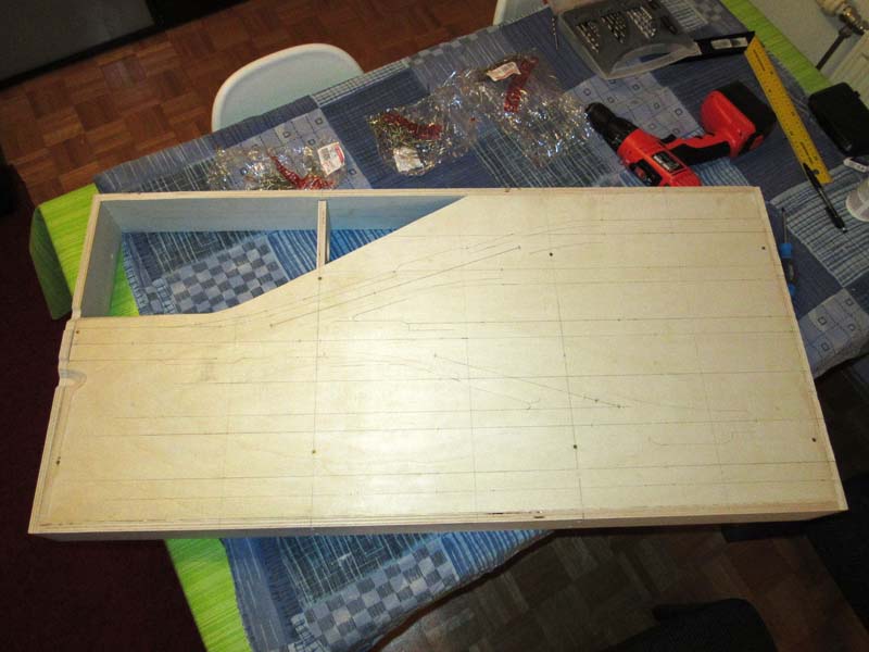

Priprava za polaganje tirov
Debata v tej temi se razvija precej v smeri elektronike (kar mi je všeč), a da ne bodo moderatorji vsega skupaj premaknili v kakšen drug forum je prav, da spet objavim kaj na temo konstrukcije samega modula.

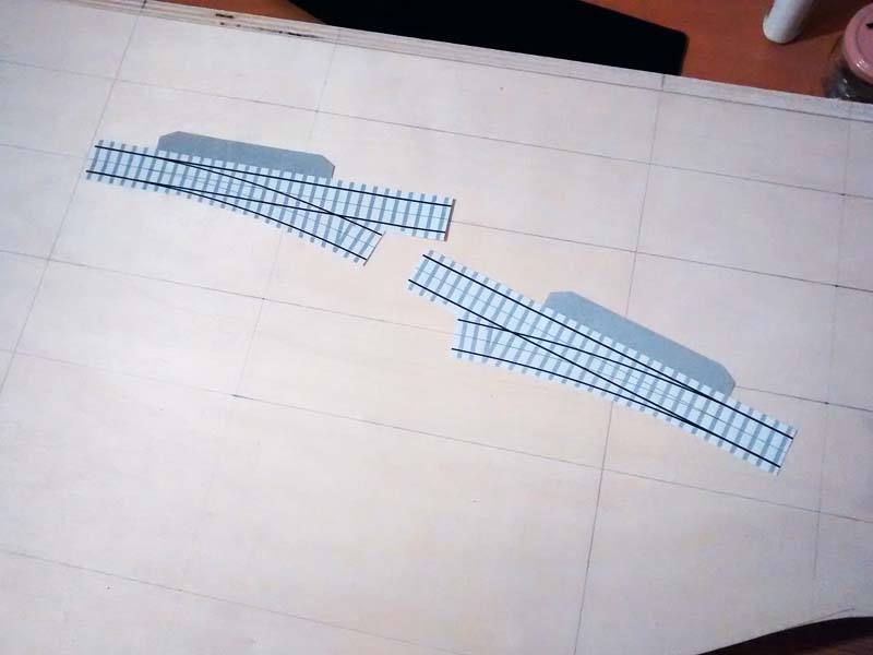

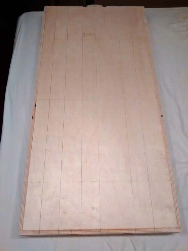

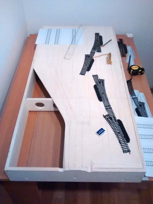

Pred polaganjem tirov je bilo potrebno modul pripraviti in zarisati točne pozicije vseh elementov. Na predhodno določenih razdaljah sem najprej zarisal vzporedne črte, ki so predstavljale sredine posameznih tirov. Sledil je natančen izris pozicij vseh tirov in kretnic v programu Corel Draw.
Precej natančno sem izmeril in nato izrisal eno kretnico v Corel Draw. Računalniški model sem natisnil in uporabil kot šablono za postavitev na modulu.
Predvidel sem tudi pozicijo za nakladalno rampo.
Ko sem zarisal sredinske črte tirov in kretnic, sem zadevo še enkrat preveril tudi s pravimi kretnicami in tiri.
V tej fazi sem na les zarisal tudi vse črte za pomoč pri polaganju plute.

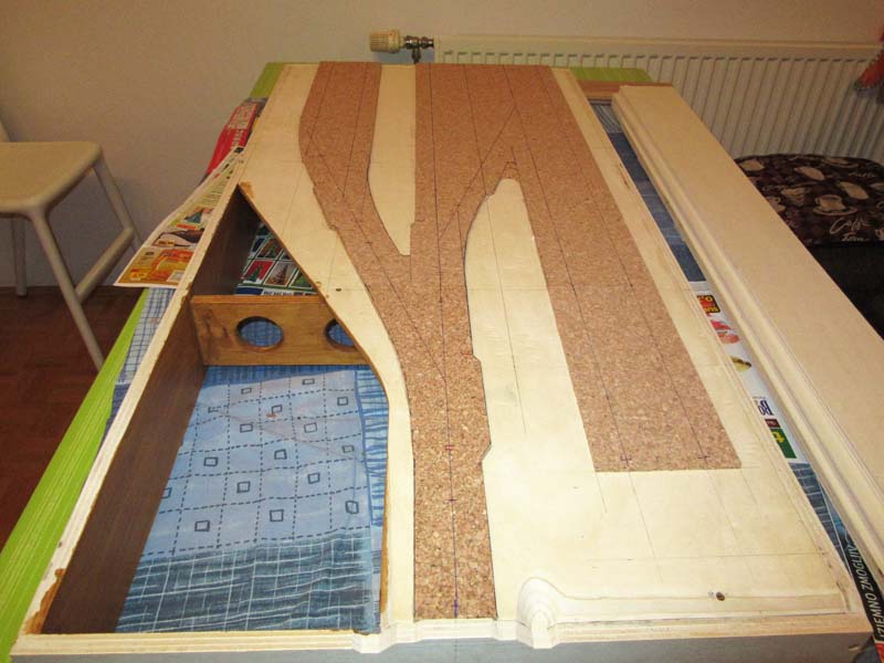

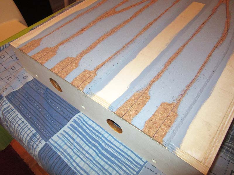

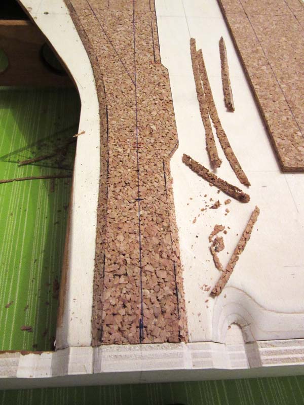

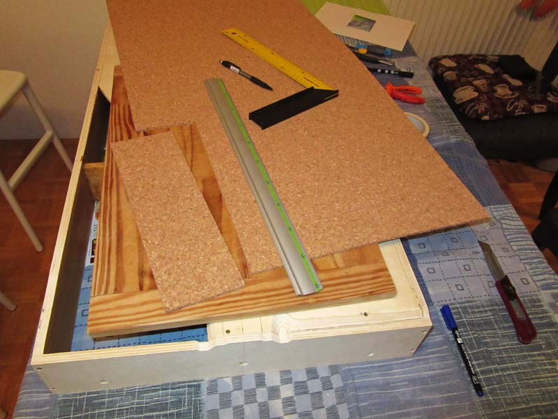

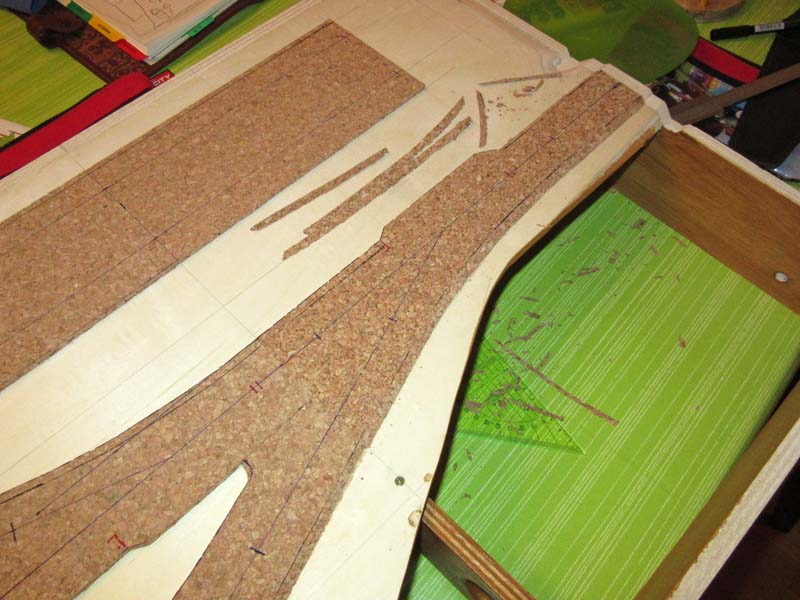

Polaganje plute

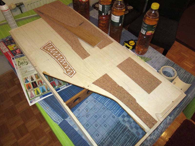

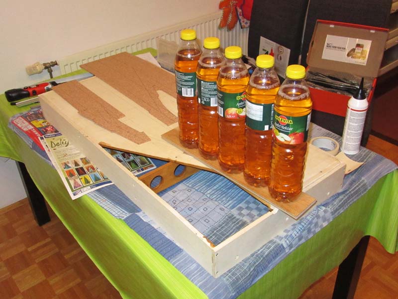

Za podlago za tire na modulih sem izbral staro in preverjeno rešitev... pluto. Nabavil sem 3 plošče dimenzije 1m x 0,5m x 5mm, kar bi moralo zadoščati za vse tri module.
Najprej sem na grobo odrezal primerno velike kose plute, ki sem jih s pomočjo vodilnih črt na lesu in dejanskih tirov spravil v končno obliko za lepljenje.
Za lepljenje plute na les sem uporabil Mekol Special lepilo. Vsak manjši kos sem ločeno namazal z lepilom nato pa obtežil za kakšne pol urice, da je lepilo prijelo.
Na prilepljeno pluto sem takoj vrisal tudi sredinske črte, ki mi bodo v pomoč pri polaganju tirov.
Ostre, pravokotne robove, sem s pomočjo Olfa noža odrezal pod kotom 45 stopinj.
Vse robove in samo površino plute sem zbrusil in tako tudi "ulovil" rob modula.
Na koncu sem pluto še prebarval s sivo akrilno barvo. Da mi ni bilo potrebno ponovno risati črt čez barvo, sem sredino tirov pustil nepobarvano. Z barvanjem plute sem se želel predvsem izogniti težavam ob polaganju balasta, saj so tako manj vidne napake.
