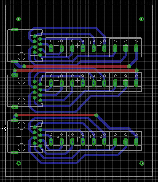

Načrt vezja v programu Eagle.

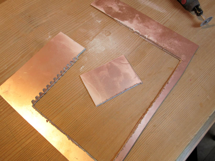

Grob odrez FR4 ploščice z bakrom - ostanek materiala od pragov.

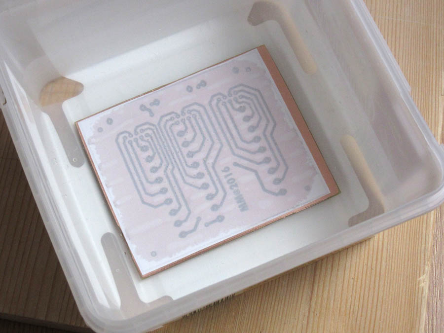

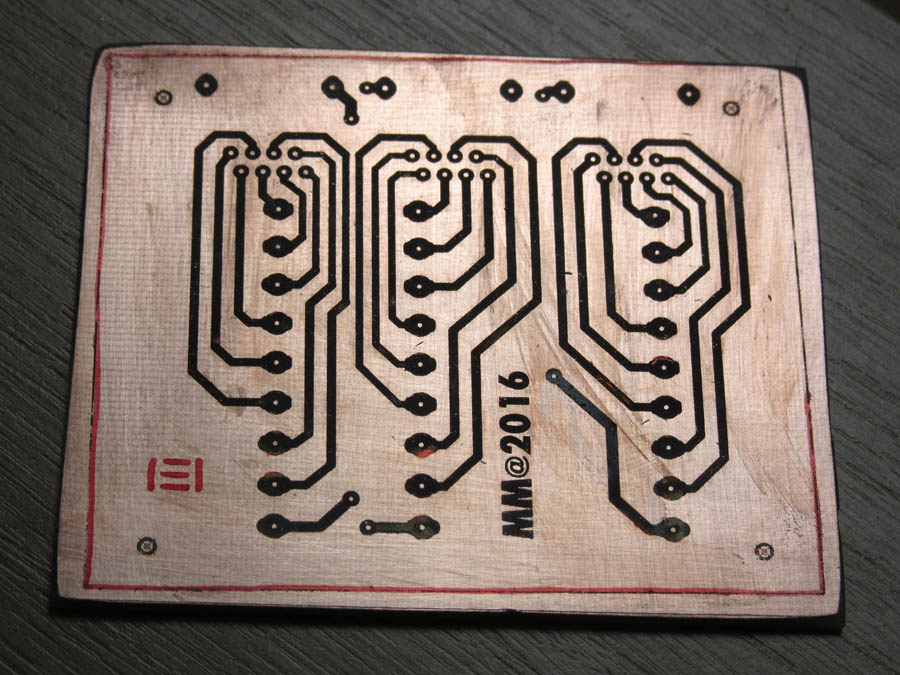

Prenos odtisa vezja na FR4 sem tokrat prvič delal po kemični metodi (topilo za toner) in ne več s segrevanjem. Namakanje papirja v mlačni vodi. Ko se papir raztopi in razpade, ga je mogoče lepo odstraniti in toner ostane na bakreni površini.
Kakovost odtisa na ploščici je neprimerno boljša od rezultatov, ki sem jih dosegel s pomočjo likalnika. Potrebno je bilo le malo retuše z rdečim alkoholnim flumastrom.

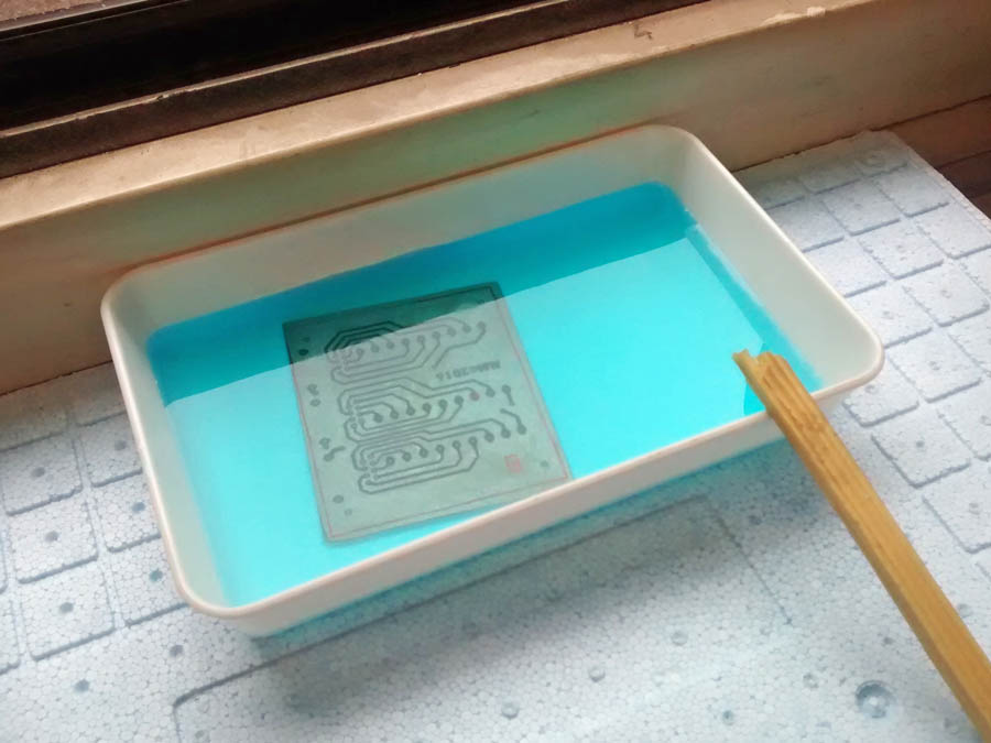

Jedkanje bakra v raztopini kisline in peroksida.

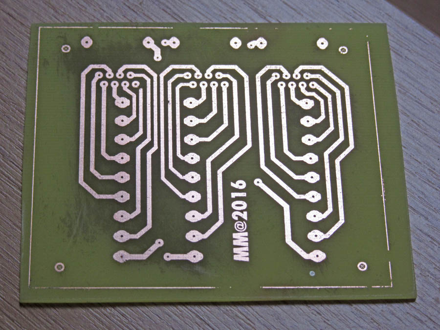

Zjedkana ploščica in odstranjen toner.

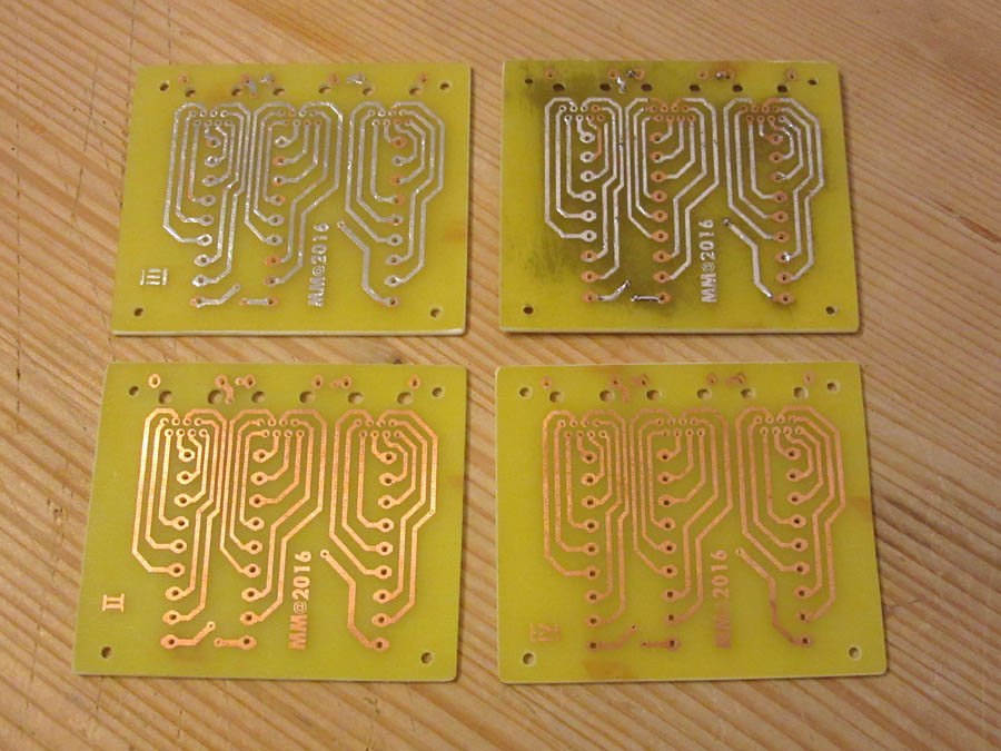

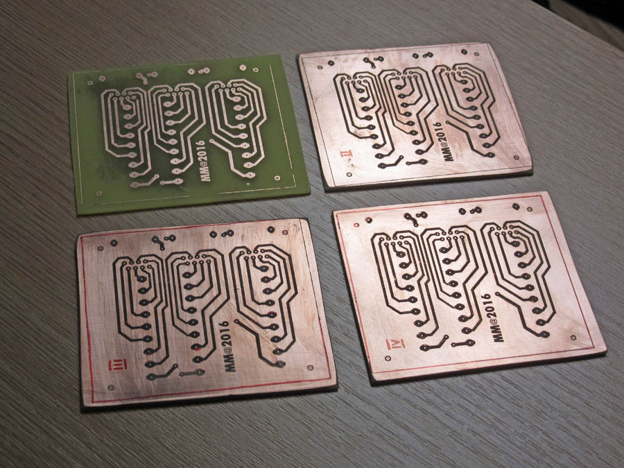

Za potrebe modulne postaje sem izdelal 4 take ploščice.

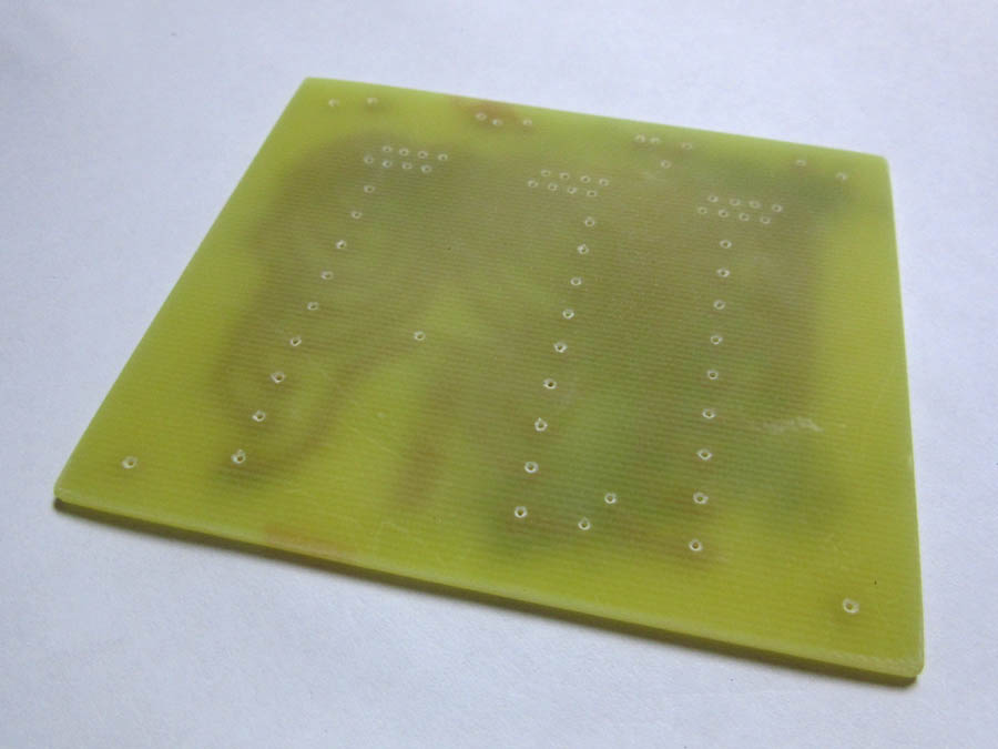

Zvrtane luknje za pritrditev elementov.
Spodnja stran vseh štirih vezij - zgornji dve sta že zaščiteni s tankim slojem cina pred pritrditvijo elementov. Po končanem jedkanju je bil toner na desnem zgornjem vezju odstranjen z acetonom, na ostalih pa z žično volno. Razlika je očitna, saj se je toner z acetonom precej razpackal po FR4. Škode sicer ni, a tak izdelek ne izgleda najlepše.
Ko sem pred leti izdelal svoje prvo vezje v domači delavnici, sem ga z likalnikom toliko časa segreval, da je bila ploščica čisto črna - zažgana. Da bi prekril to napako sem zgornjo plast prebarval z belim akrilnim lakom v spreju. Rezultat mi je bil všeč in zato še vedno večino vezij prebarvam z belo barvo. To početje ima tudi slabo plat, saj se lahko ta barva hitro raztopi pri nepazljivem čiščenju fluksa, po zaključenem lotanju elementov.

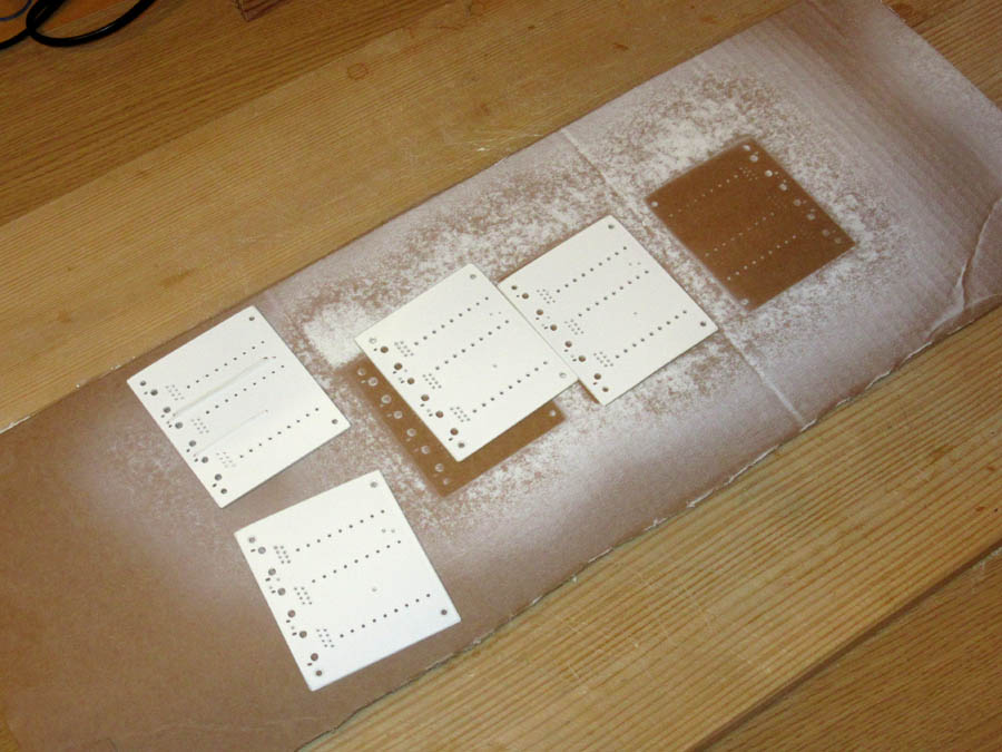

Prebarvana tiskana vezja z izvrtanimi vsemi luknjami za montažo in pritrditev elementov.
