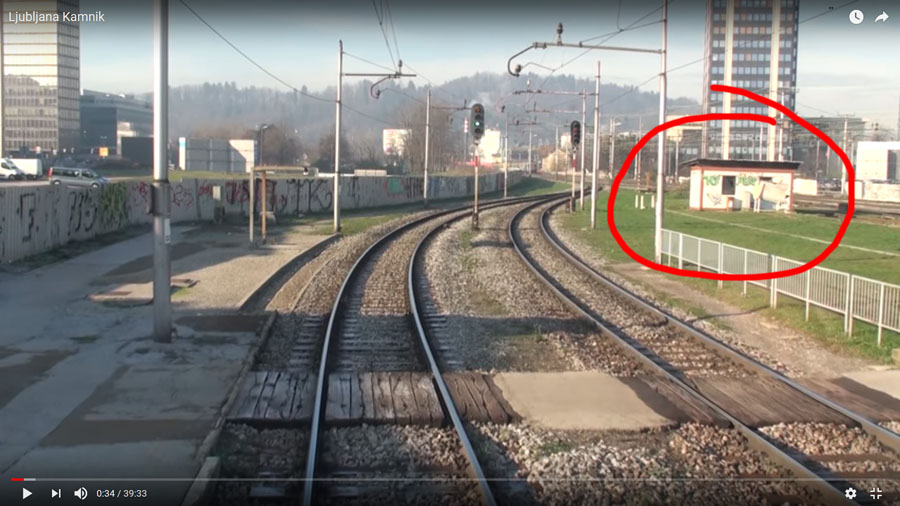

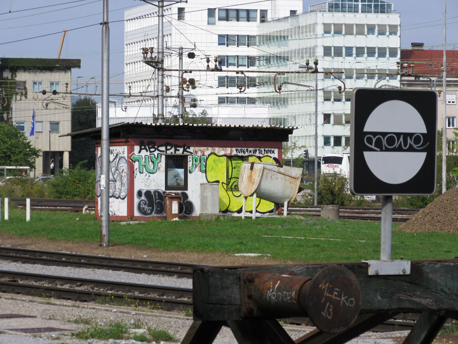

(foto vir: https://www.youtube.com/watch?v=5CCAwTW9Kww)

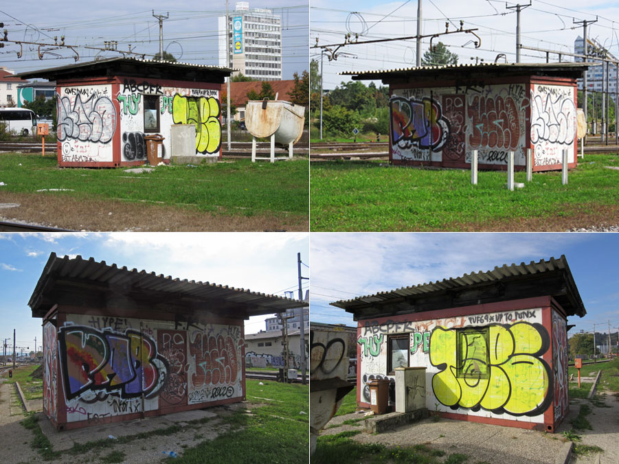

Ker se mi je zdel objekt zanimiv in dovolj enostaven za izdelavo (moj prvi objekt sploh) sem se odločil, da zadevo malce bolj podrobno raziščem. Po pregledu nekaterih video posnetkov na YouTube, sem se odpravil na maps.google.com, kjer je ta lokacija iz satelita že zelo natančno poslikana (za podrobni pogled je potrebno biti prijavljen v Google), poleg tega si je mogoče lokacijo ogledati tudi iz 4 stranskih pogledov.

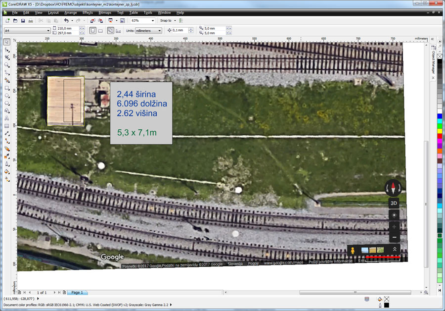

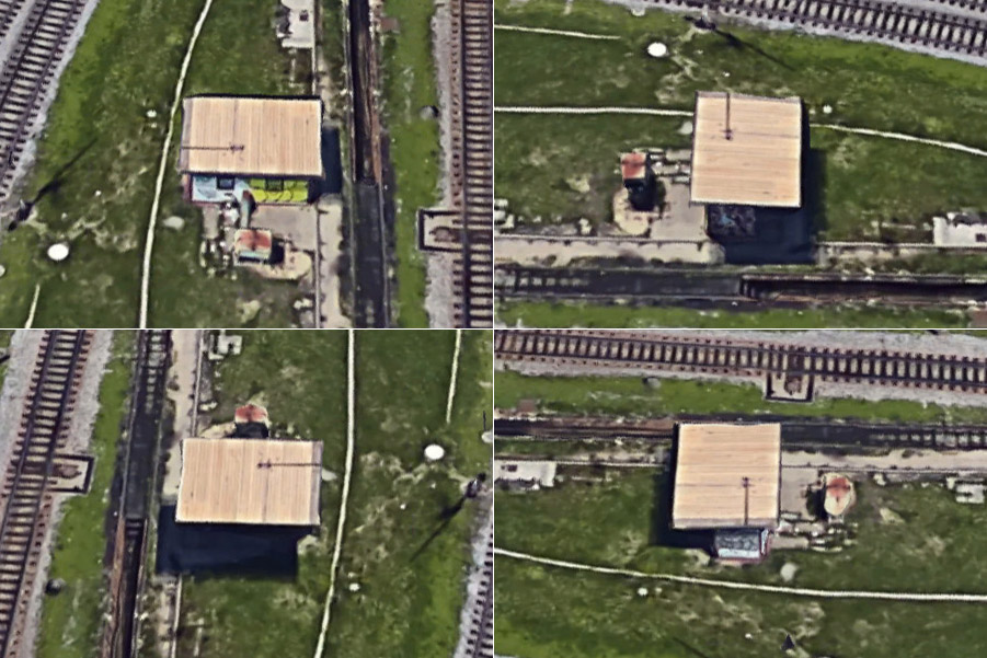

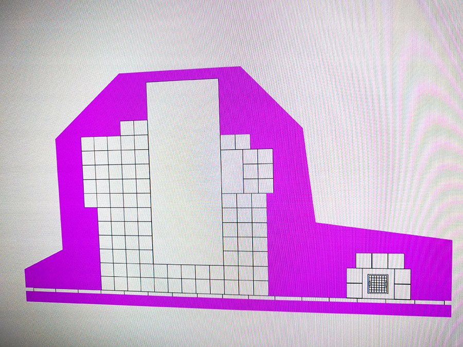

Satelitski posnetek (navpični) sem shranil kot fotografijo (zajem zaslona) in ga uvozil v program Corel Draw, kjer sem naredil prve grobe izmere dimenzij objekta.
Če to objavo bere kdo, ki o tem objektu ve kaj več (npr. namen uporabe, zgodovina...) bom zelo vesel kakšne informacije.
Glede na to, da lokacija ni prav daleč od mojega doma, sem se s fotoaparatom sprehodil do železniške postaje Ljubljana.
Objekt sem seveda fotografiral iz vseh možnih kotov.

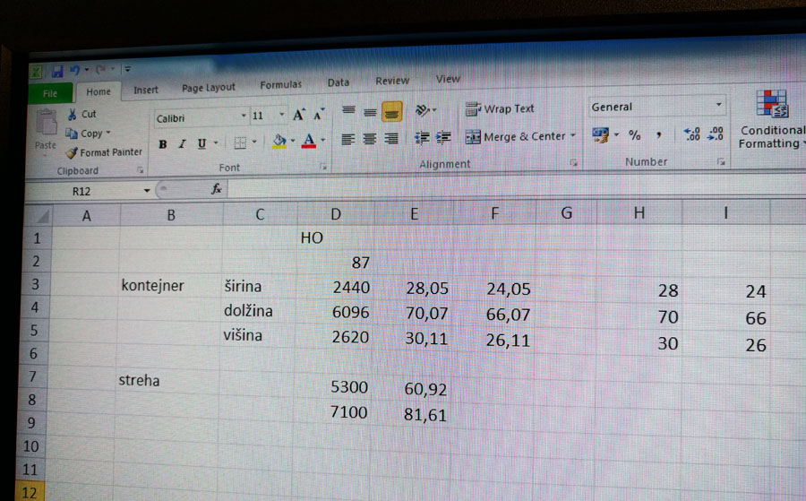

Preračuni dimenzij v HO. Pomagal sem si tudi z dimenzijami standardnih kontejnerjev, saj predvidevam, da gre za standardni bivalni kontejner, kot jih srečamo npr. na gradbiščih...

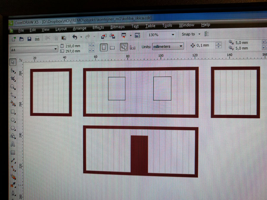

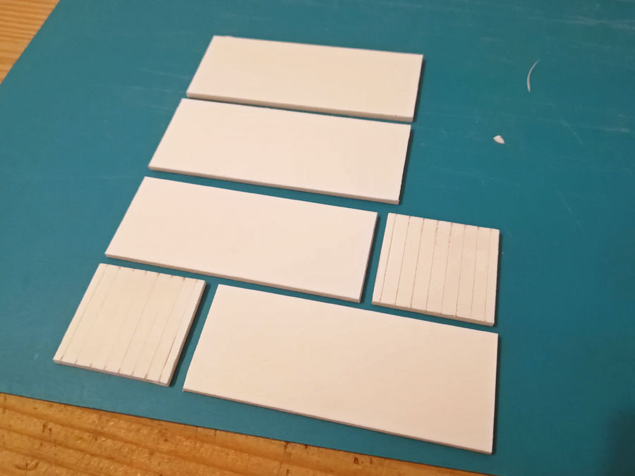

Sledil je izris stranic objekta v programu CorelDraw, že pomanjšano v HO.
Za osnovni material sem izbral Forex, debeline 2mm. Ker so oblike relativno enostavne, sem jih kar ročno razrezal z Olfa nožem.
Osnovni gradniki kontejnerja so pripravljeni - manjka le še streha.

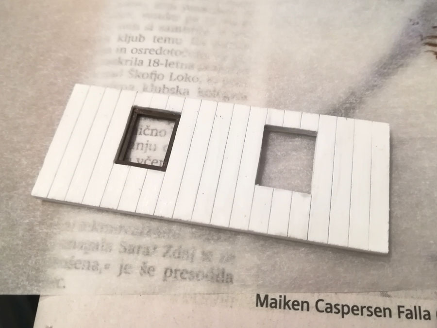

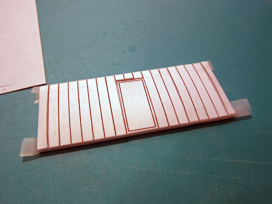

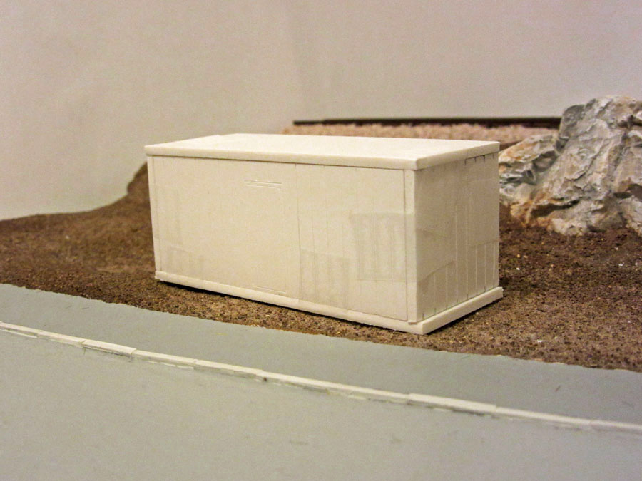

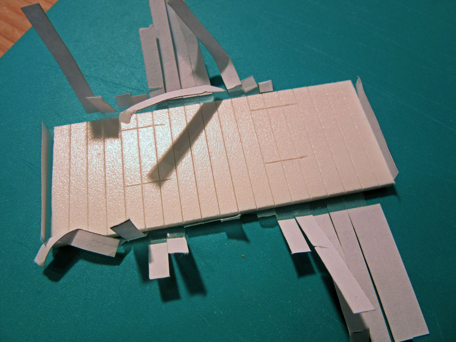

Zunanje stranice sem graviral kar z nožem in sicer tako, da sem črte najprej natisnil na papir. Ta papir sem nalepil na stranico in po črtah nato previdno in čim bolj enakomerno vlekel z olfa nožem. Rezultati se mi ne zdijo slabi.

odlična izbira predloge za maketiranje! Sicer obstaja tudi nekaj proizvajalcev bivalnih in drugih kontejnerjev v tej velikosti, prav tako tudi nekaj strani s "free download" načrti za izdelavo kontejnerjev, vendar pa je tvoj pristop veliko bolj kreativen in seveda nudi veliko več užitka ob izdelavi. Ob tem je kot material tudi forex dobra izbira!
Kako boš izdelal ogrodje - okvir kontejnerja? Lahko bi ga tudi že vgraviral in s tem tudi zakril vogalne stike. Ali pa boš morda uporabil PS profile oz. letvice?

miranzor napisal/-a:Kako boš izdelal ogrodje - okvir kontejnerja? Lahko bi ga tudi že vgraviral in s tem tudi zakril vogalne stike. Ali pa boš morda uporabil PS profile oz. letvice?
Točno tako sem naredil... okvir sem na dveh stranicah vgraviral, sicer pa sem v ta namen uporabil kar debelino materiala.

matejmm napisal/-a:Če to objavo bere kdo, ki o tem objektu ve kaj več (npr. namen uporabe, zgodovina...) bom zelo vesel kakšne informacije.
Če se ne motim, je bila tole diesel črpalka do kakšnih 10 let nazaj.
Potem so preuredili tiste štuce na vzhodnem koncu prvega perona (južno od tira 1; če se ne motim sta bili tam včasih nakladalni rampi za avtovlake) in črpalko prestavili tja. Čisto možno, da je bilo to narejeno kot priprava na Emoniko, tudi štuce za Pošto so takrat zmetali ven in Kanarčke začeli parkirati na novo urejenih štucih.

mkx napisal/-a:Če se ne motim, je bila tole diesel črpalka do kakšnih 10 let nazaj.
Metod, hvala za te informacije. Sedaj vsaj vem kakšen je bil namen objekta, katerega pomanjšano verzijo izdelujem :) Na žalost na modulu ne bo zraven tira.

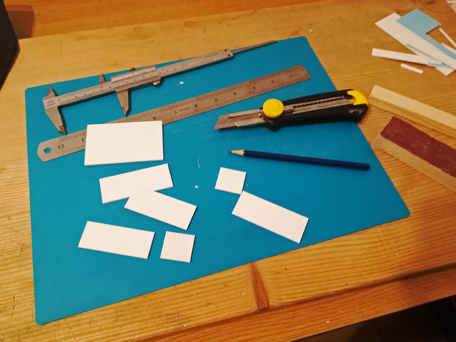

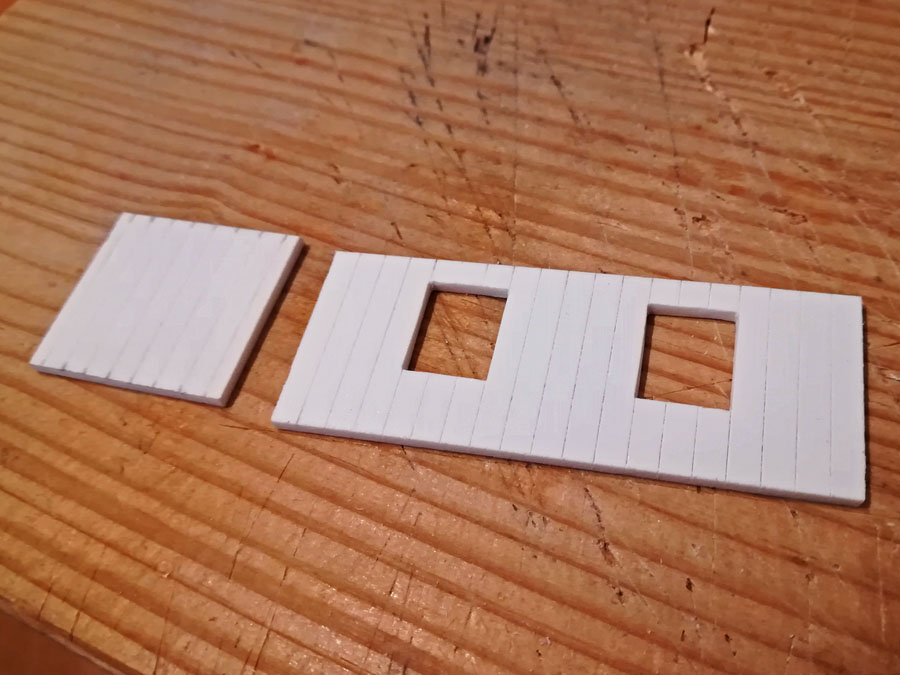

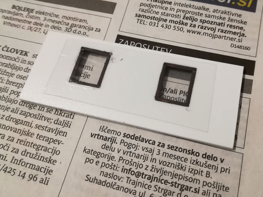

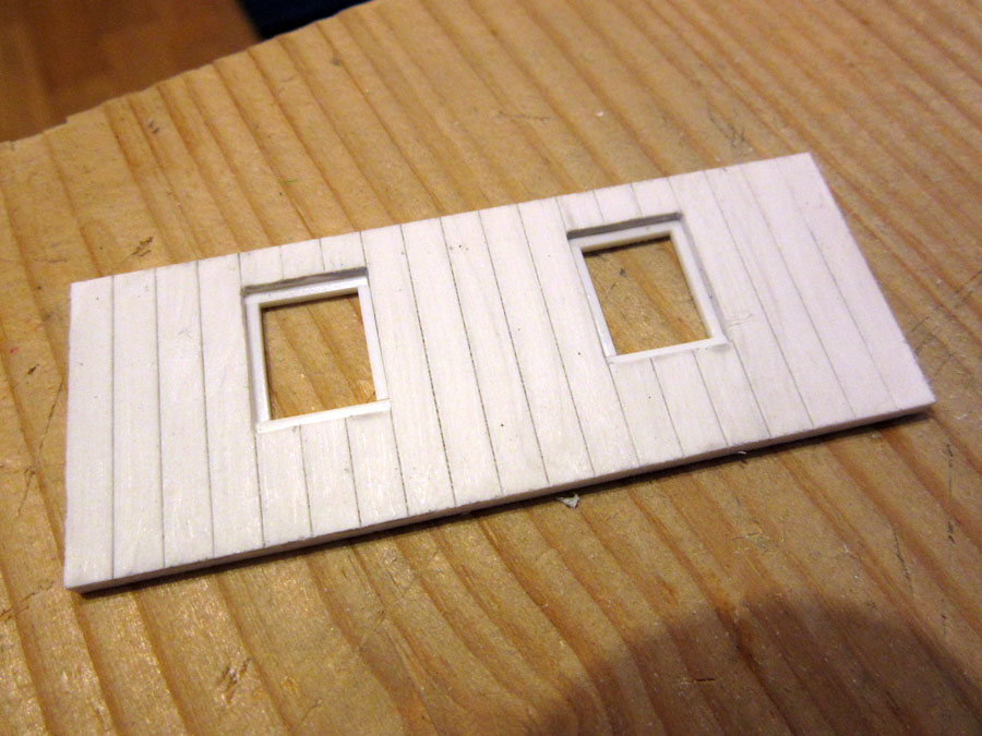

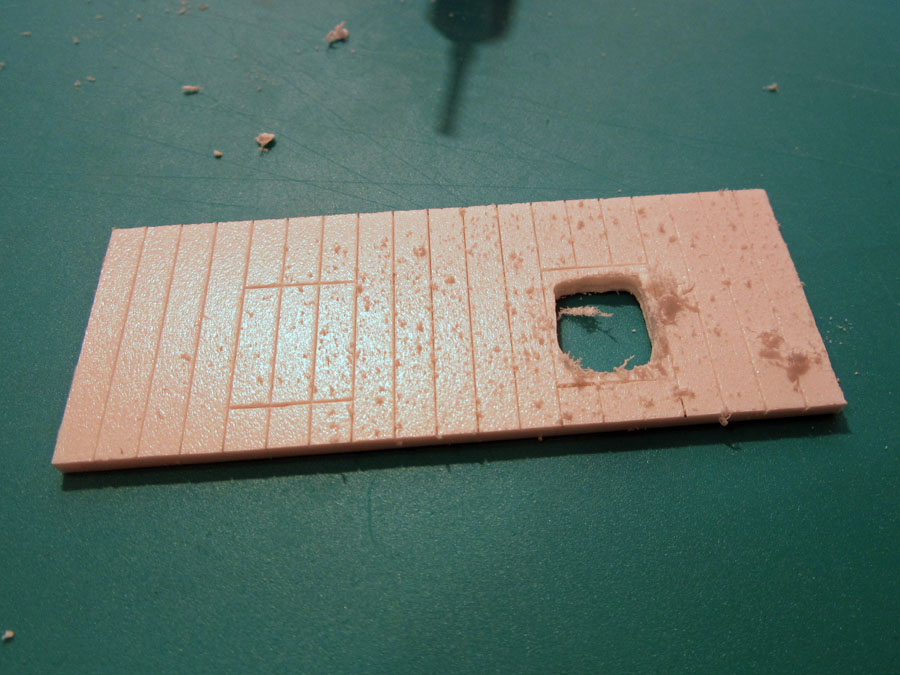

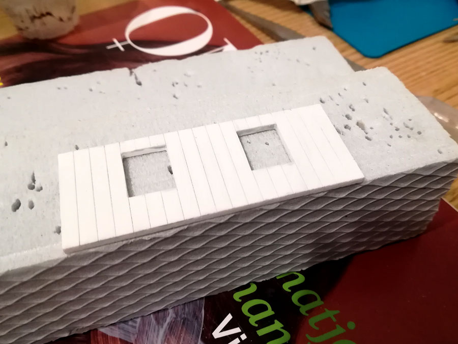

Nazaj k izdelavi kontejnerja. Okna sem najprej na grobo izrezal z rezkarjem.
Na pravo mero in obliko sem jih dokončno spravil z olfa nožem in s pilami.
Graviranje utorov na stranici z vrati - spet sem si pomagal s šablono iz papirja.

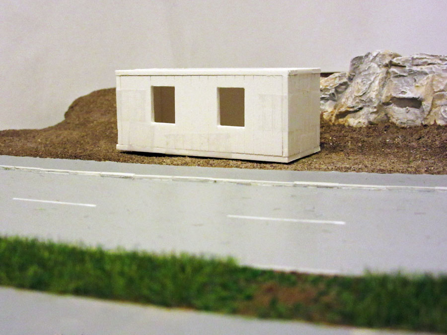

Kontejner sem na hitro spravil skupaj in začasno zlepil kar z lepilnim trakom. Za občutek sem ga postavil na dioramo, ki takrat še ni bila dokončana.
Še pogled na kontejner iz zadnje strani, vendar se na fotografiji žal zelo slabo vidi gravura.

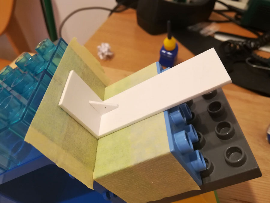

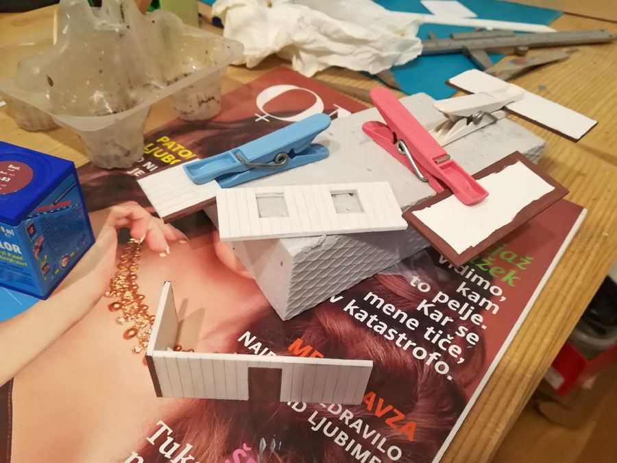

Zlepil sem prvi dve stranici. Uporabil sem Revell Contacta lepilo. Za lepljenje pod pravim kotom sem si izdelal šablono iz Duplo Lego kock. V vogal sem dodal tudi ojačitev, za katero pa menim, da ne bi bila nujno potrebna.
Zunanjo stran vseh stranic sem najprej prebarval s svetlo sivo akrilno barvo.
Sledilo je barvanje robov in vrat s temnejšo rjavo barvo.
Na enak način sem pobarval tudi robove na "dnu" in "strehi".

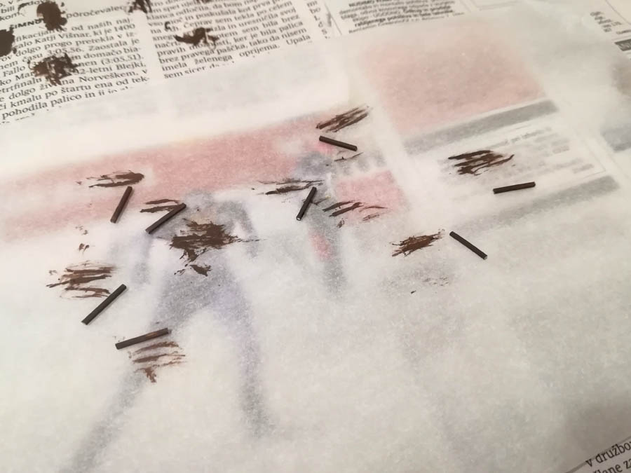

Za okvire oken sem uporabil profil iz stirena dimenzije 1mm x 1mm. Majhne palčke sem najprej odrezal na mero in poskusno vstavil v okenske odprtine.

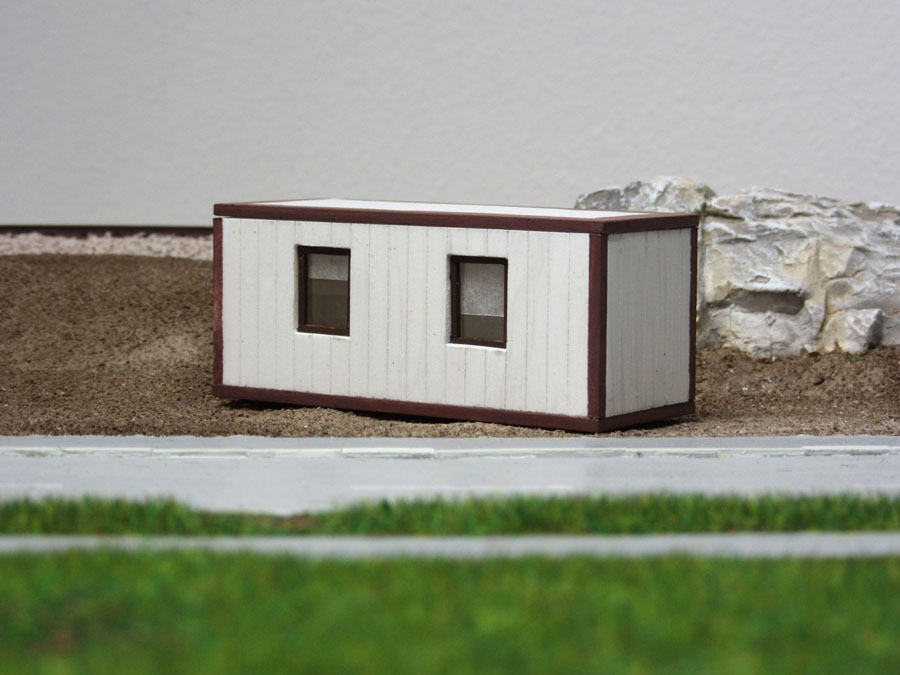

Okenske okvirje sem pobarval s temno rjavo barvo. Med barvanjem sem jih položil na peki papir, da se ne bi sprijeli s podlago.
Montaža okenskih okvirjev v odprtine.

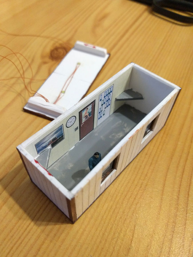

Iz zadnje strani sem za ponazoritev stekla nalepil tršo folijo od embalaže.

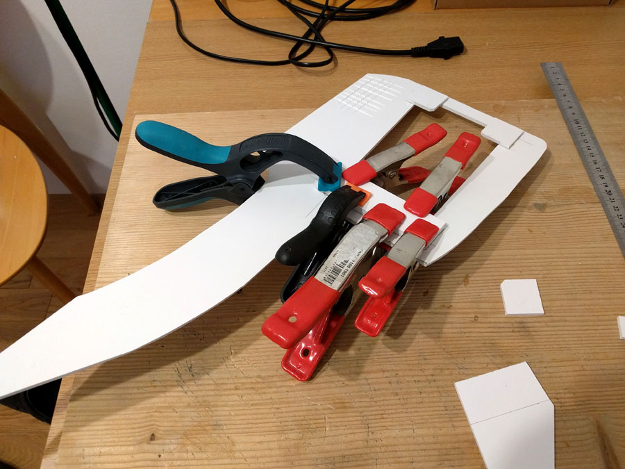

Končno lepljenje oboda kontejnerja. Med lepljenjem sem stranice spel z elastiko in vse skupaj obtežil tudi iz vrha, da so stranice ostale poravnane.

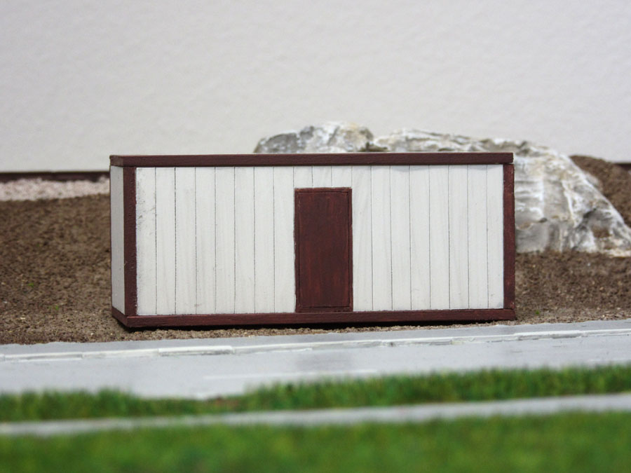

Pogled na kontejner iz ene strani - namesto senčil sem preko oken delno prilepil dva koščka peki papirja. Ideja ni bila najboljša, saj je peki papir kmalu odpadel. Nadomestil sem ga z običajnim mat lepilnim trakom.
Še kontejner iz strani, kjer so vrata. Vrata so zaenkrat le vgravirana in pobarvana.

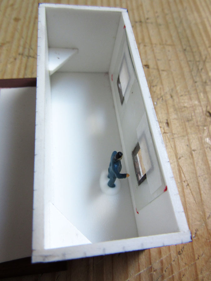

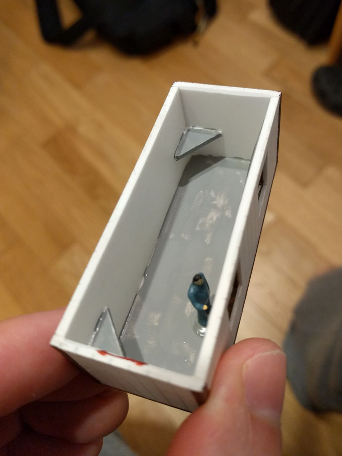

V notranjost kontejnerja sem naselil tega gospoda...
...ki bo imel dober razgled na železniško postajo.

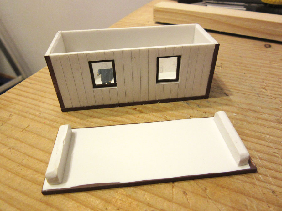

Strop sem zaenkrat samo postavil na kontejner. Ker sem želel, da je streha odstranljiva, sem najprej iz forex-a izdelal dva delčka, ki sta se na tesno prilegala v kontejner.
Ta dva delčka sem nato prilepil na strop in sedaj je strop enostavno odstranljiv, hkrati pa tudi ne odpade sam iz kontejnerja. Če se bo pokazala potreba lahko strop še vedno tudi trajno zalepim.

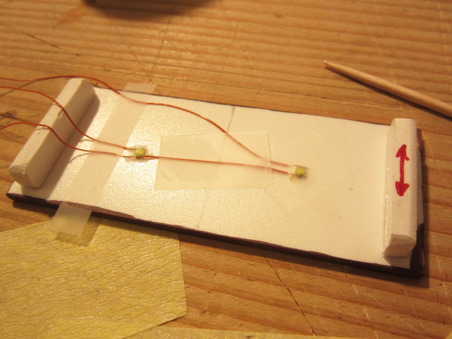

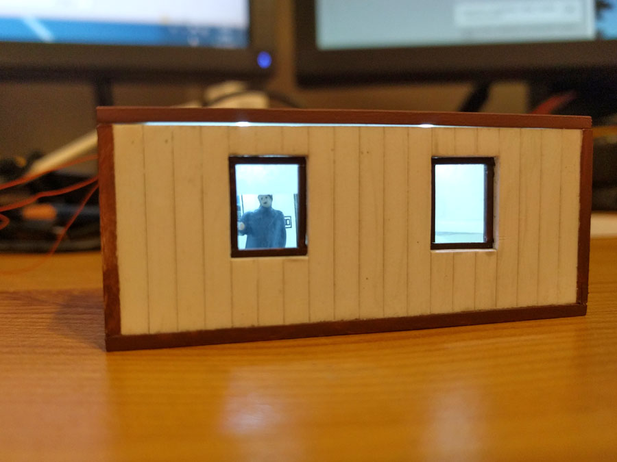

Ker so zimski dnevi kratki je bilo potrebno poskrbeti tudi za ustrezno razsvetljavo notranjosti kontejnerja. Prvič sem se srečal z lotanjem SMD LED-ic. Odločil sem se, da bom na diodi najprej prilotal ustrezne kable. Na desko na mizi sem pritdil narobe obrnjen maskirni trak. Na ta trak sem na pravo razdaljo prilepil obe LED-ici, nato pa se lotil lotanja tankih izoliranih žic.

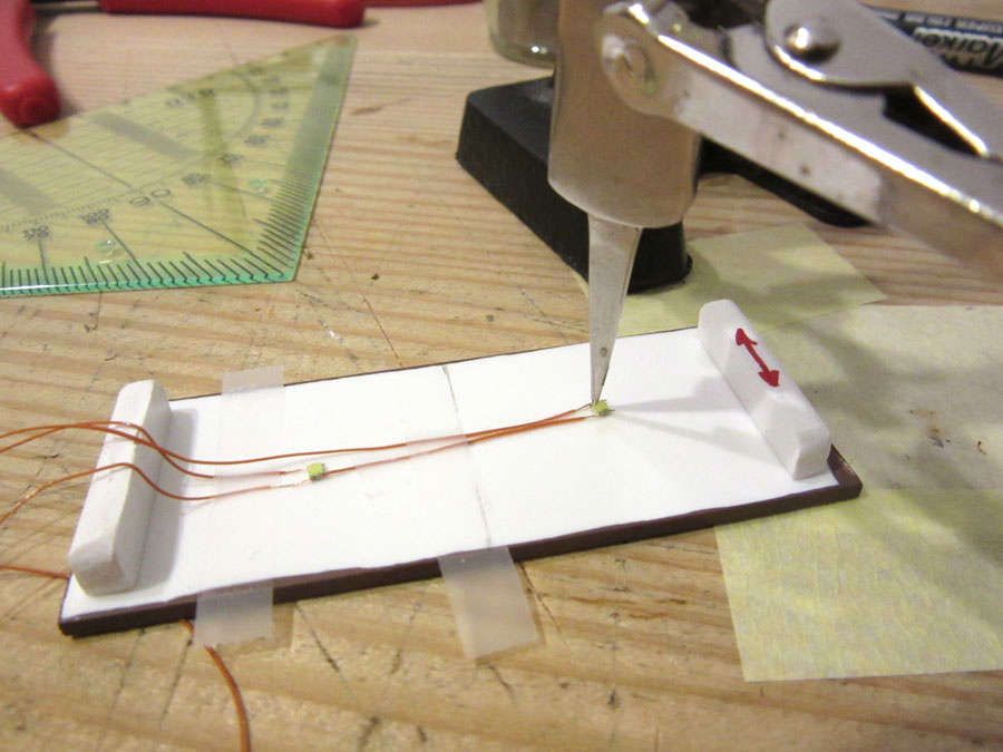

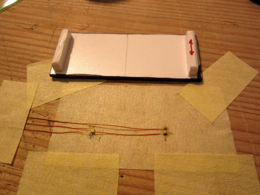

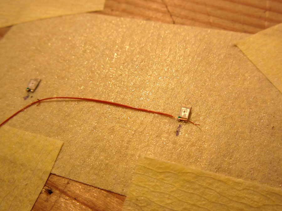

Operacija bi uspela že v prvem poskusu, če ne bi po pomoti iz škatle vzel rdečih LED-ic namesto belih. No, v drugem poskusu je bilo vse OK.
LED-ice sem pritrdil na strop kontejnerja z lepilom. Med lepljenjem sem jih začasno pritrdil z lepilnim trakom.
Ker se ena izmed LED-ic ni hotela tesno prilegati na podlago, sem jo med lepljenjem obtežil s pinceto.
Tla v notranjosti kontejnerja sem, kljub temu, da ta del ne bo viden, pobarval s sivo barvo.
Nato sem oblikoval kuliso za notranjo steno kontejnerja. Ta detajl bo teoretično viden skozi okna kontejnerja.
Pritrjena kulisa v kontejnerju.
Prvi poskus razsvetlitve kontejnerja. Žice so zaenkrat speljane kar skozi špranjo med streho in spodnjim delom kontejnerja. Pri končni izvedbi bodo žice speljane skozi tla, dodatno pa bom nekako preprečil, da bo svetloba sijala skozi špranje roba kontejnerja.

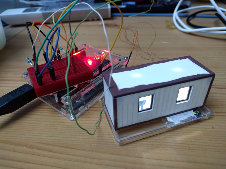

Glede na to, da so moji moduli opremljeni z mikrokrmilnikom Arduino sem se nekoliko poigral in tudi novi dve LED-ici priklopil na Arduino.

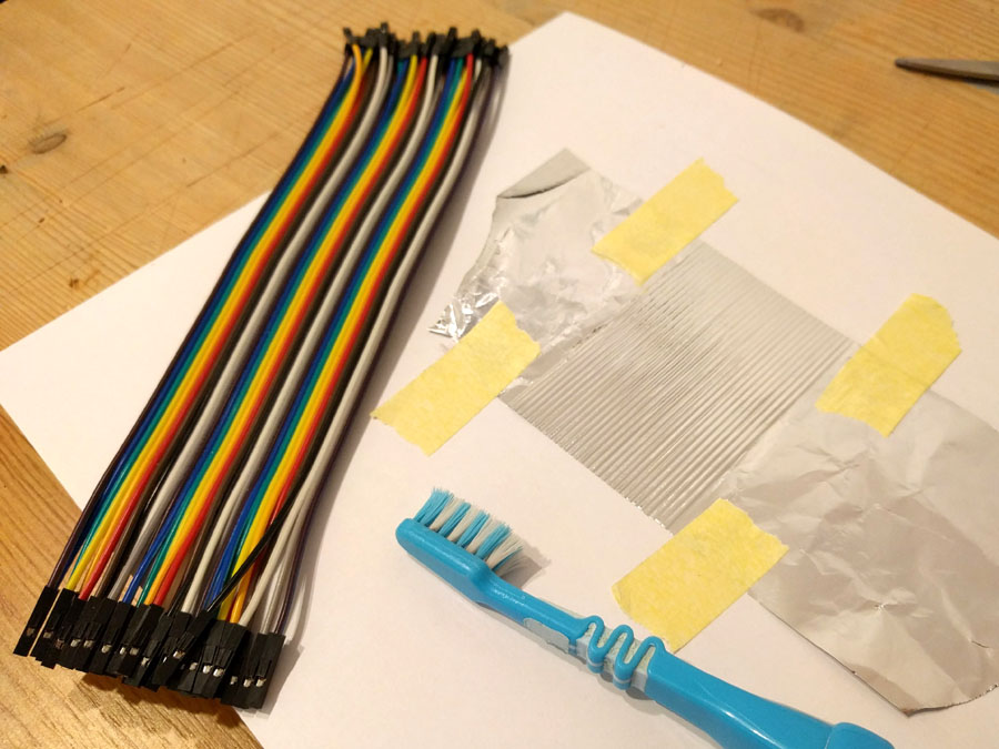

Na kontejnerju manjka še streha iz valovite pločevine. Ker sem opazil, da precej svetlobe seva skozi forex sem na zunanji strani nanesel še en dodaten sloj sive barve.
PS: Kontejner je še brez končne kritine. Če se slučajno komu doma valja ostanek materiala za izdelavo strehe se priporočam. Potreboval bi košček dimenzije 61 x 82 mm, rebra morajo biti vzporedna s krajšo stranico. Idealen razmak med rebri je 1,5mm, saj sem na fotografiji naštel 39 valov na kritini. Seveda bi bil zadovoljen tudi s približkom.
http://www.estrela.si/mm/ho/mm_ho_73_033.jpg
Nisem sicer preizkusil, toda bojim se, da se lahko LED-ica kljub vsemu ob daljši aktivnosti segreje toliko, da deformira forex?

Valovito kritino lahko odlično imitiraš z uporabo ALU folije, najbolje nekoliko trše, ki jo v poljubni dimenziji položiš preko večžilnega ploščatega kabla (npr. vezni kabli v računalnikih,...) in jo z zobno ščetko podrgneš, tako da se poda po kablu. Nato odrežeš ustrezno veliko površino, jo prilepiš na predvideno podlago ter pobarvaš. Namestu alu folije bi morda lahko uporabil tudi kose tanjšega papirja, ki ga razmočenega prav tako položiš preko ploščatega večžilnega kabla, da se poda po obliki kabla, nato pa ga fiksiraš z mekolom ali sekundnim lepilom. Ko se posuši in strdi, ga enostavno pobarvaš in prilepiš na predvideno mesto.

miranzor napisal/-a:Nisem sicer preizkusil, toda bojim se, da se lahko LED-ica kljub vsemu ob daljši aktivnosti segreje toliko, da deformira forex?
Upor na LED-icah sem konkretno predimenzioniral, saj nisem želel zelo močne svetlobe.
Za test sem uporabil 1k3 upore, kar po izračunih (pri 5V) pomeni nekje med 1mA in 2 mA (nisem meril toka).
Bom pa vsekakor glede na tvoje opozorilo pustil enkrat LED-ice malo dlje prižgane, da preverim, koliko se zadeva dejansko segreva.

Glede kritine pa današnja fotografija z moje mize pove več kot tisoč besed. :D Hvala za nasvet.
Sedaj moram najti le še učinkovit način kako to streho narediti bolj trdno. Trenutno se igram kar z lepilom za les, ki sem ga premazal po alu-foliji.

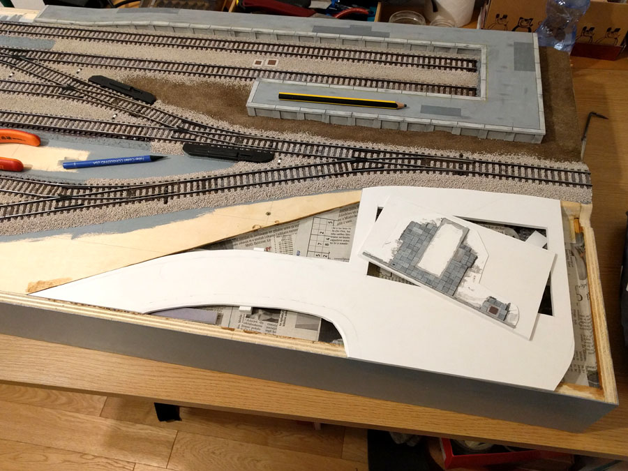

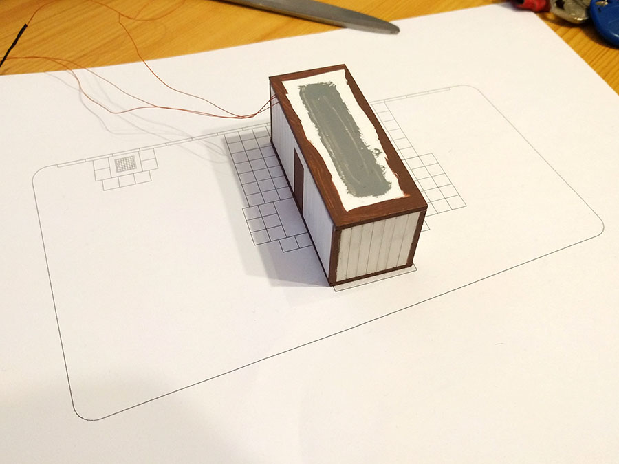

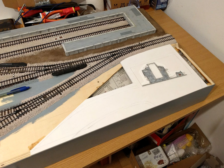

Ko je bila osnova kontejnerja izdelana (streha še vedno manjka) je bilo potrebno najti način kako zadevo umestiti na modul. Zamislil sem si, da bo kontejner postavljen na manjšem delu, ki ga bo možno med shranjevanjem modula odstraniti in tako preprečiti morebitne poškodbe kontejnerja in objektov v okolici.

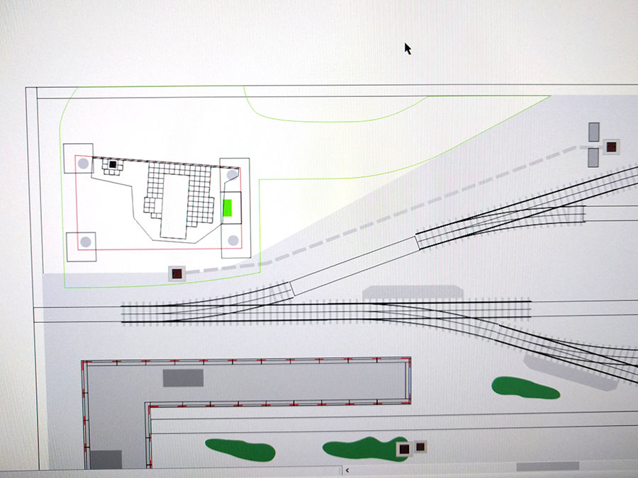

Pripravil sem idejno zasnovo odstranljivega modula, kjer je že nakazan del scene/podlage.

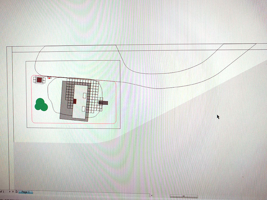

Na podlagi idejnih skic sem se lotil izrisa bolj natančne postavitve odstranljivega modula in samega kontejnerja na tem modulu.

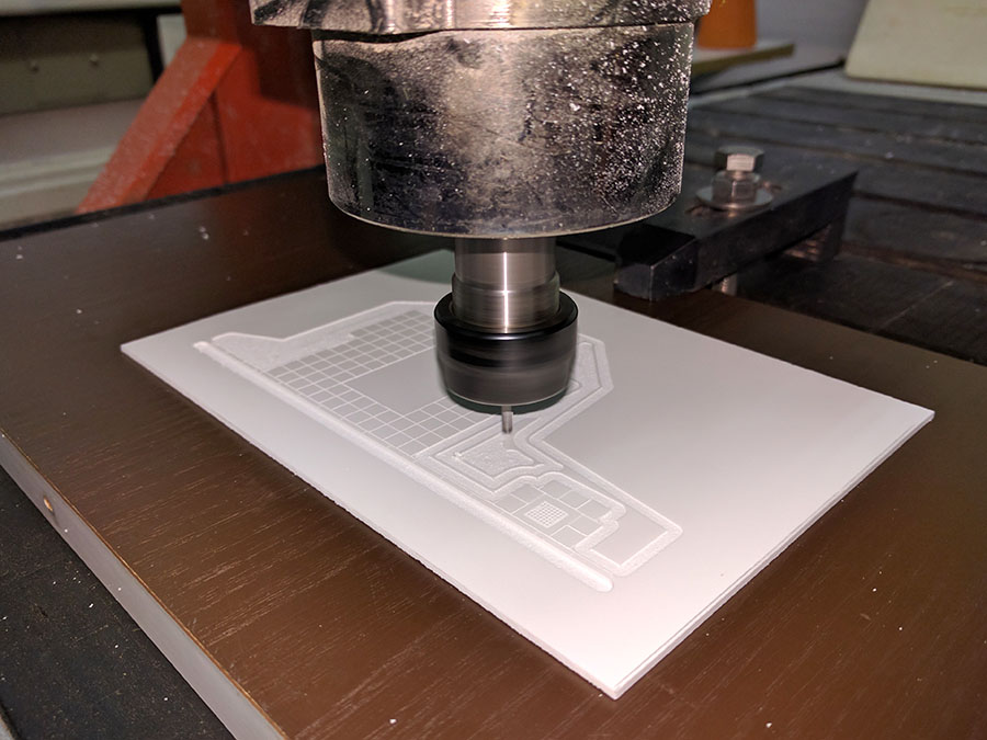

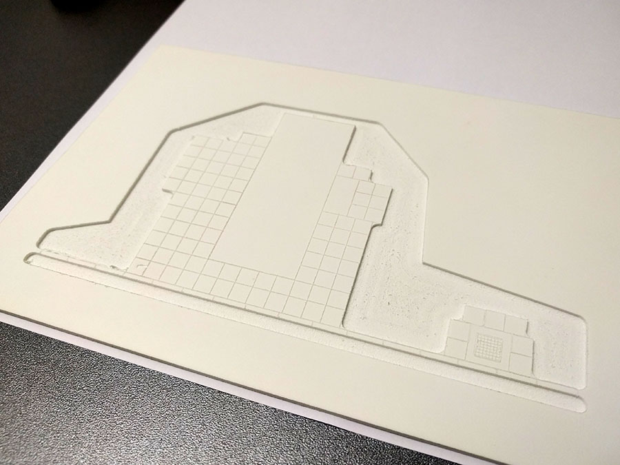

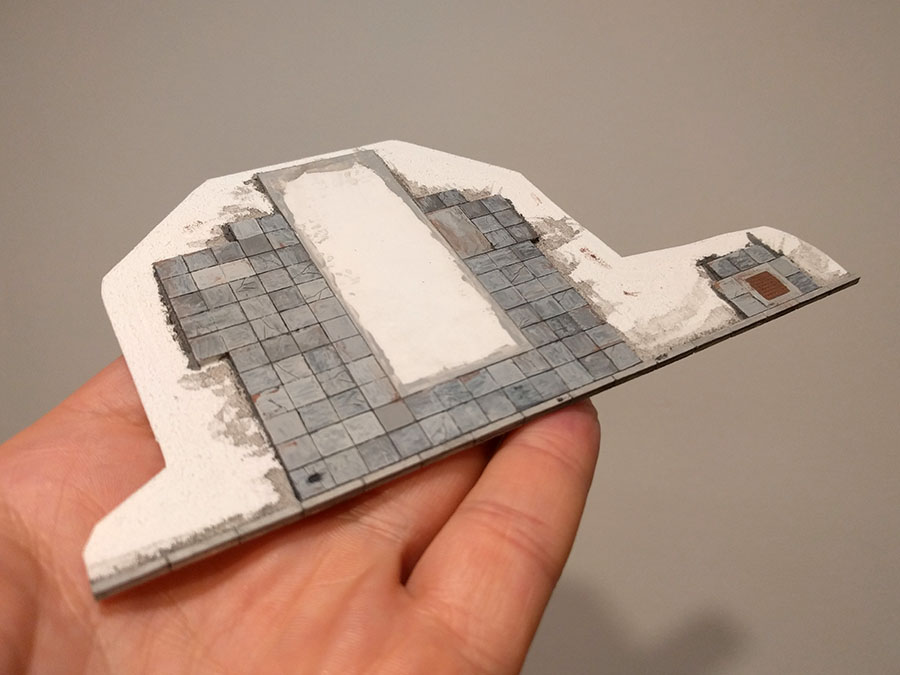

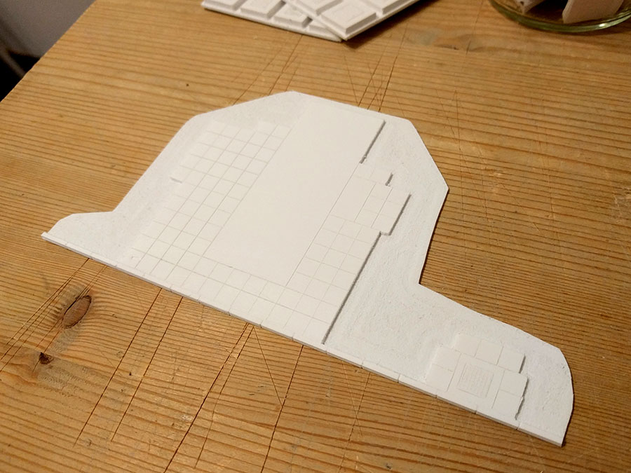

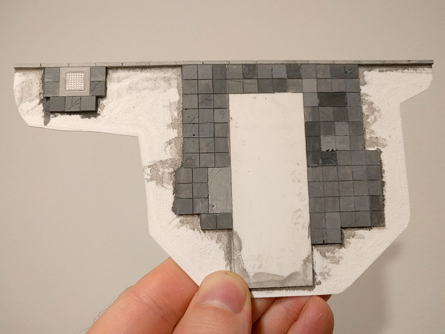

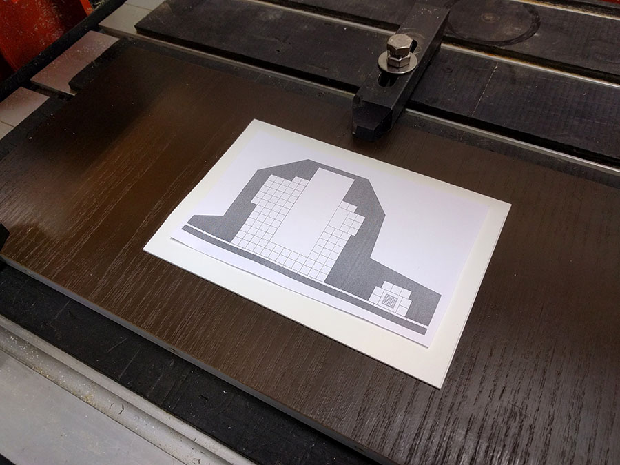

Po vzoru CNC rezkanih jaškov sem se odločil, da podlago za kontejner izdelam iz 2mm forexa. Pripravil sem datoteko za CNC. Črne črte so gravirane enako kot jaški, vijolično področje pa je poglobljeno za dober mm in bo kasneje prekrito z domačim sculptamold-om.
Priprave na rezkanje na CNC. Forex sem z obojestranskim lepilnim trakom prilepil na kos iverala, ki sem ga nato vpel v CNC. Print izdelka je položen na forex samo za orientacijo.
Rezkanje...
Podlaga po rezkanju.

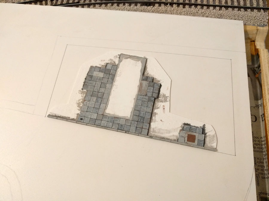

Najprej sem odstranil odvečni material in z olfa nožem vgraviral še stranske špranje med robniki.
Ročno graviranje razpok, barvanje tlakovcev z različnimi odtenki sive barve, nekaj staranja s črnim wash-em.
Za konec je še jašek dobil rjasto-kovinsko barvo.

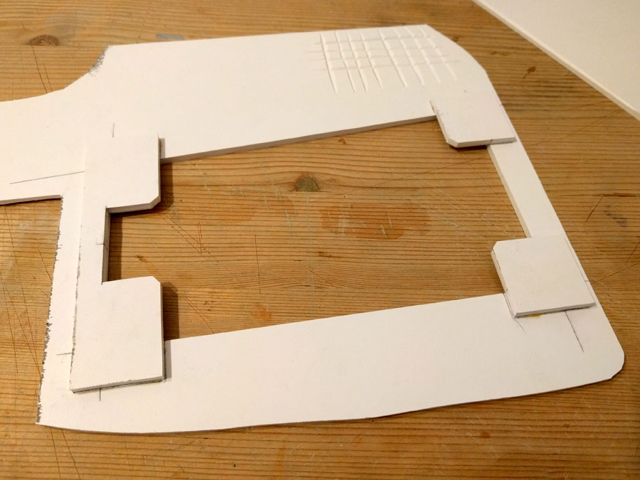

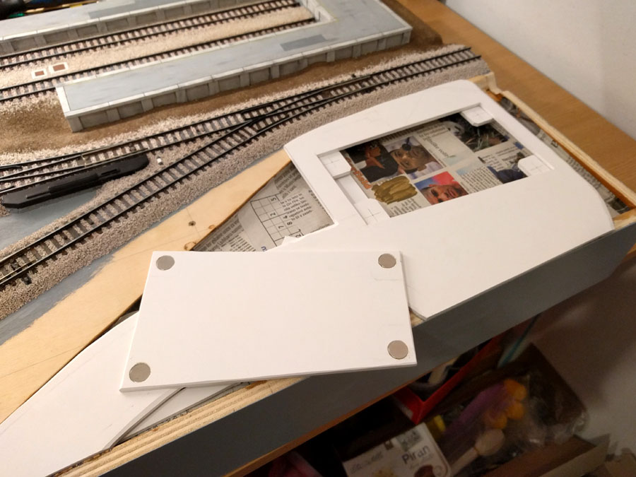

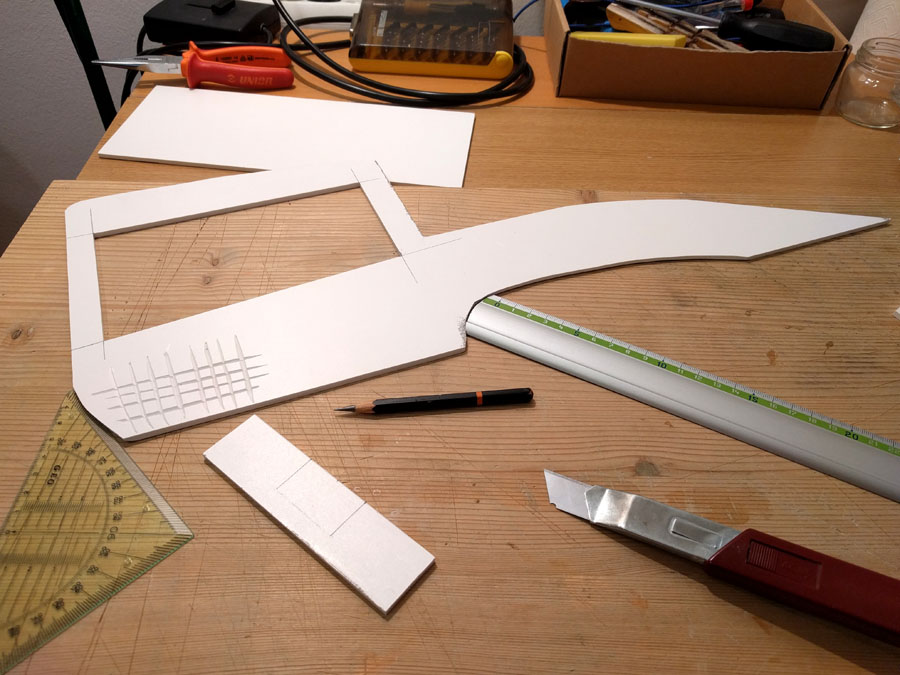

Podlago za postavitev kontejnerja sem se odločil izdelati iz 4mm Forexa. Ta material sem izbral, ker upam, da se ne bo bo zvijal in se ga da enostavno obdelovati. Najprej sem odrezal primeren kos forexa in nanj grobo začrtal osnovne dimenzije.
Postavitev podlage in označen rob za izrez odstranljivega modula s kontejnerjem.
Grobi odrez forexa iz katerega bo izdelano tudi parkirišče pred kontejnerjem in dovozna cesta.
Odstranljivi modul sem previdno izrezal kar z olfa nožem.
Del forexa se bo naslonil na rob modula. Ker rob modula pri koncu ni raven je bilo potrebno forex na tem delu zviti po obliki roba modula. V ta namen sem iz spodnje naredil nekaj zarez z nožem, da bo material lažje zviti.
Priprava ležišč za odstranljivi modul s kontejnerjem. Pogled iz spodnje strani.
Modul bodo držali na mestu štirje magneti. Poskusna izdelava utorov in lepljenje magnetov v Forex z Neostik lepilom.
Podlaga in odstranljivi modul.
Magneti na spodnji strani odstranljivega modula - manjkajo še magneti na ležiščih. Zamišljeno je, da bom lahko odstranljivi modul s kontejnerjem med transportom shranil kar v spodnjo stran modula.
Ker je podlaga na modulu precej neravna, sem moral na spodnjo stran nalepiti kar nekaj različno debelih kosov forexa, da se je zadeva lepo "ulegla" na podlago.
