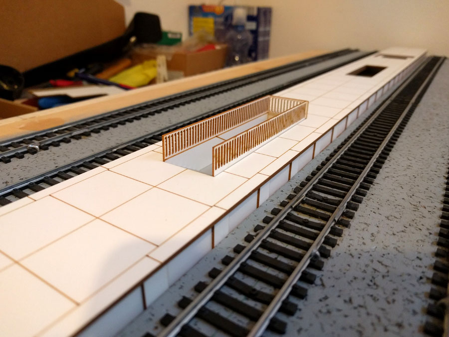

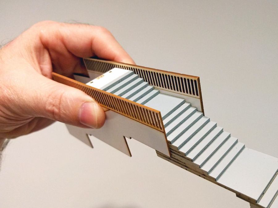

miranzor napisal/-a:Nekoliko moteča je edino precej robustna varnostna ograja okoli stopniščne odprtine, razen, če si si takšno zamislil tudi v končnem videzu. Betonska, npr.!? Glede na to, da imaš kar nekaj izkušenj iz preteklih projektov, bi morda poskusil narediti kovinsko ograjo iz medeninaste ali bakrene žice. Videz bi bil gotovo boljši, je pa res potrebnega nekaj več dela.

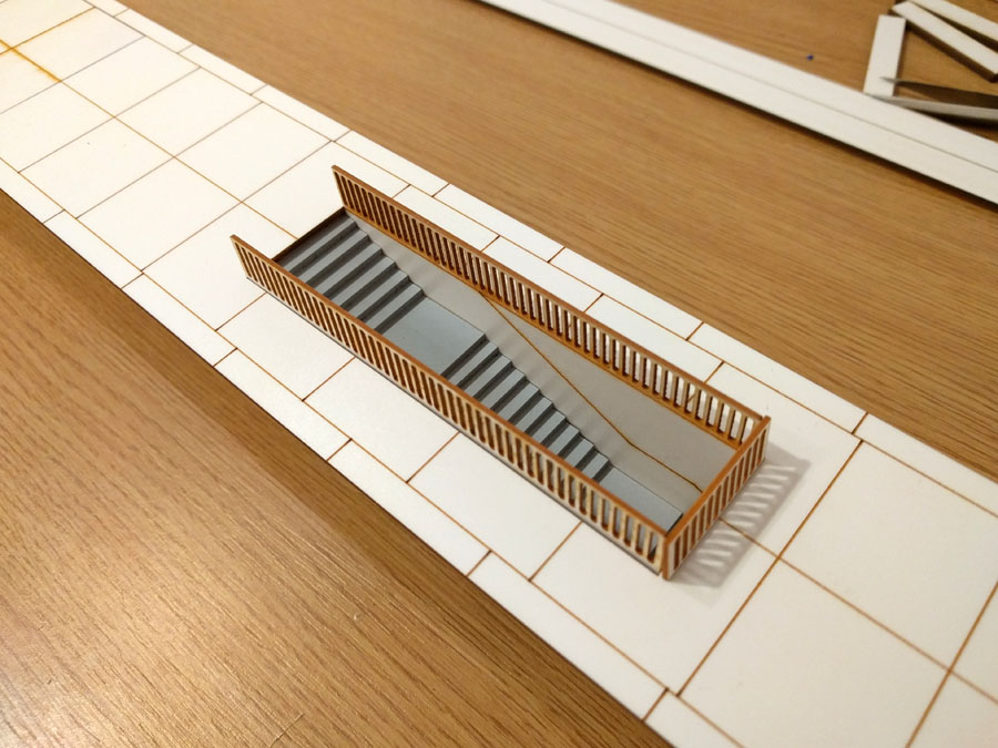

Miran, ograjo sem si res zamislil betonsko, vidim pa, da sva oba prišla do podobne ugotovitve.
Tudi meni se je zdela po prvih prototipih preveč "obilna" - zato sem celotno stranico izdelal raje iz 1mm forex-a.
Desna ograja je iz 2mm forexa, leva pa iz 1mm. Bom videl kako bo zadeva izgledala, ko bo pobarvana.
miranzor napisal/-a:Ali boš podhod in stopnišče tudi osvetlil?
Tudi to je v planu, trenutno še ne vem čisto kako, a bom našel kakšno rešitev.

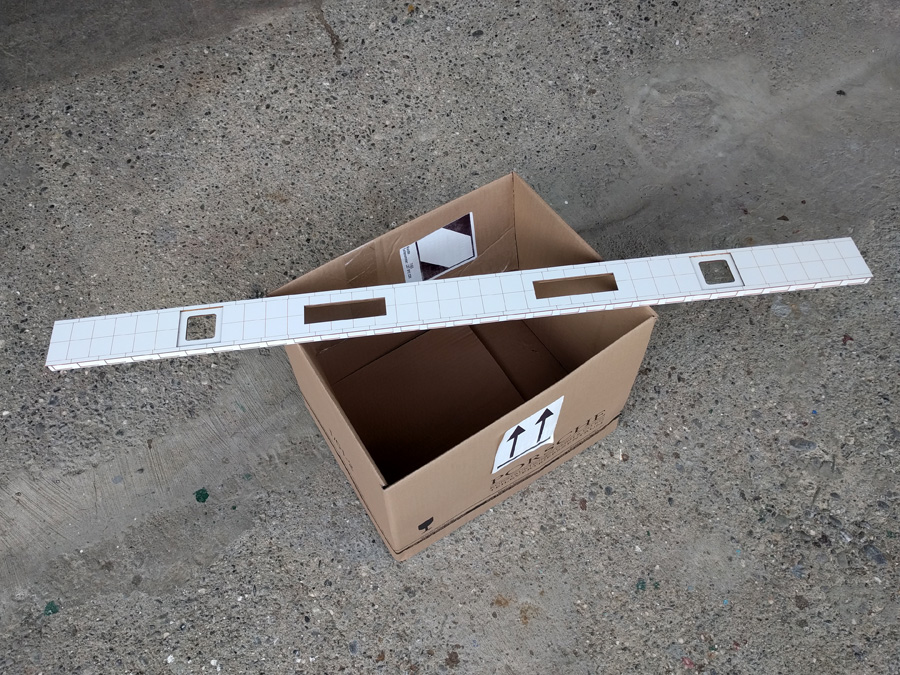

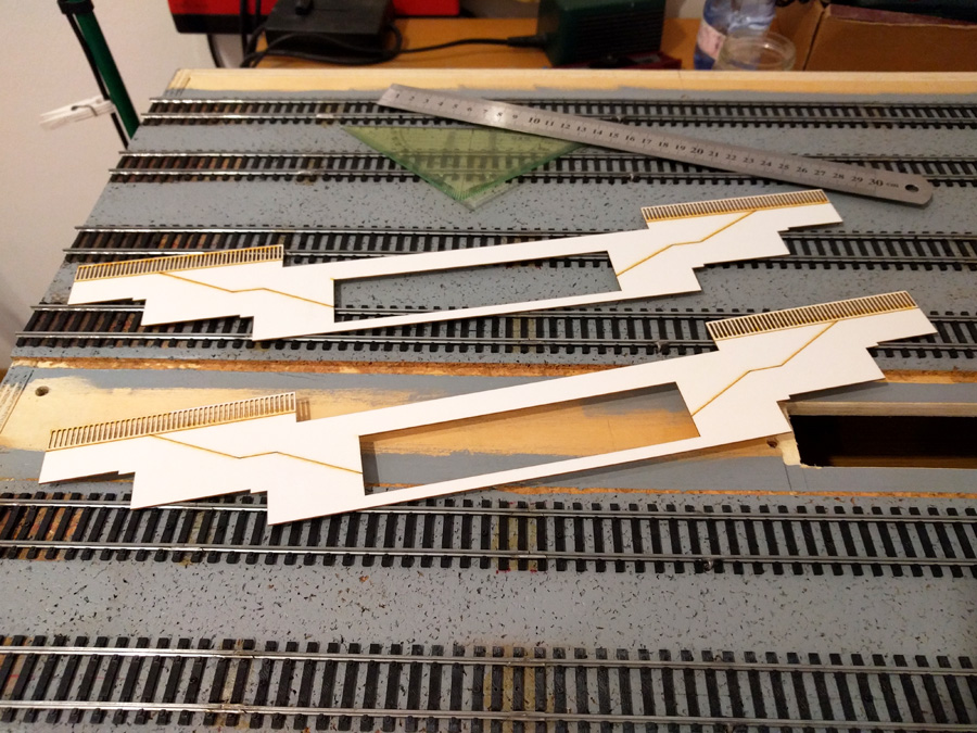

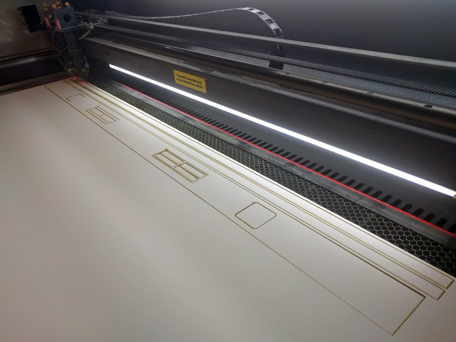

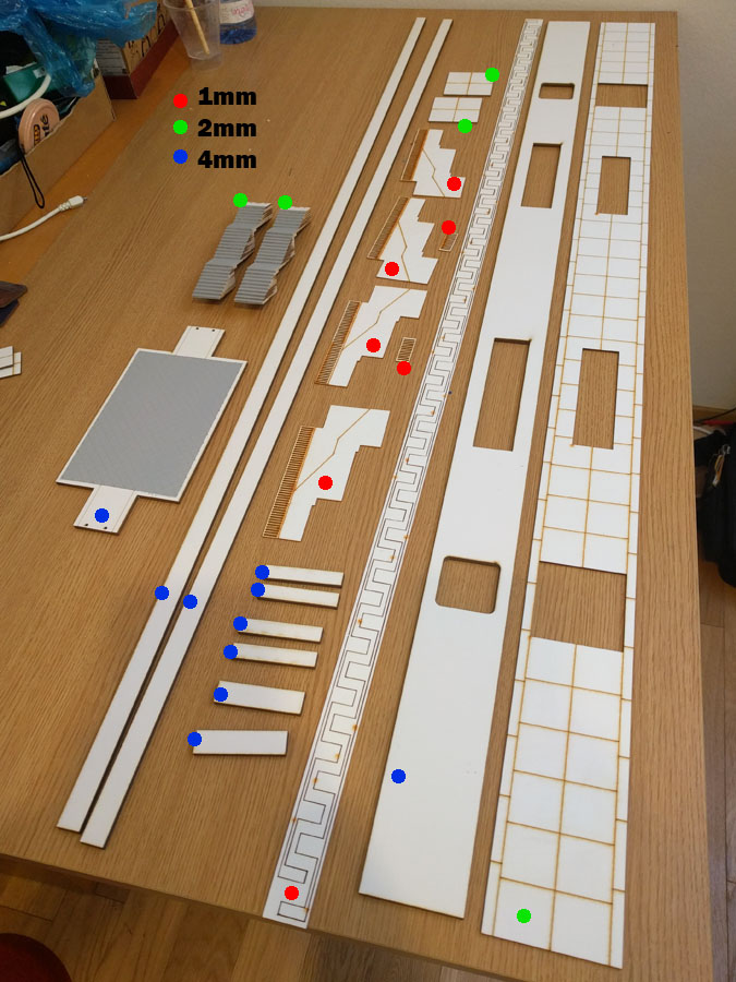

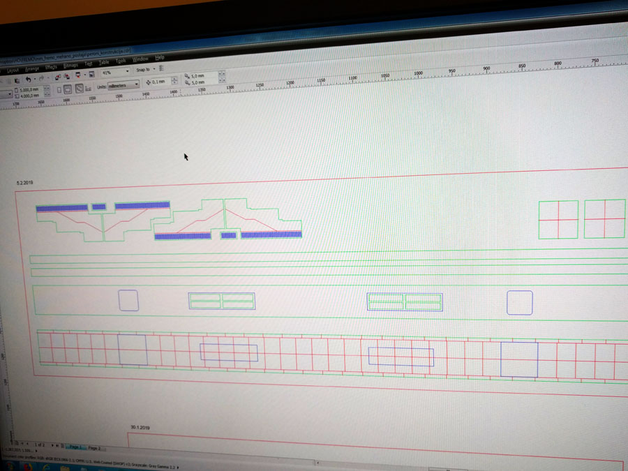

Poskusnemu peronu je sledilo kar nekaj priprav za laserski razrez sestavnih delov za končni izdelek.
V nekaj minutah je laserski rezalnik izrezal vse potrebne sestavne dele iz Forex-a.
Sestavni deli iz 1mm, 2mm in 4mm forexa.

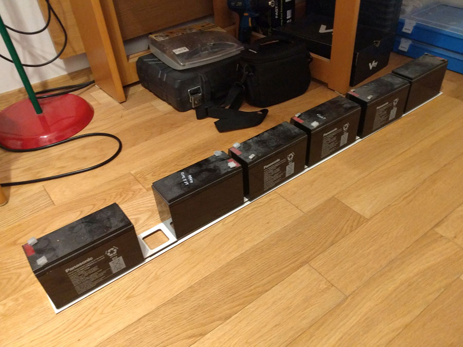

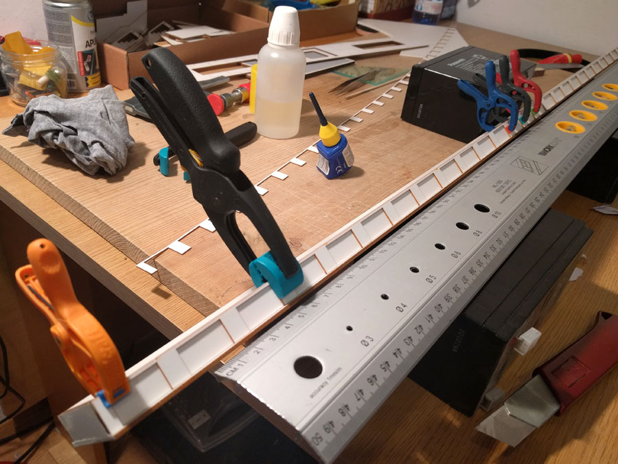

Pri sestavljanju (lepljenju) so kot uteži prav prišli stari akumulatorji.
Poskusno sestavljanje detajla stopnic.
Dodajanje podpornih betonskih stebrov - končni izgled bi moral biti zelo podoben, kot na nakladalni rampi na modulu M1.

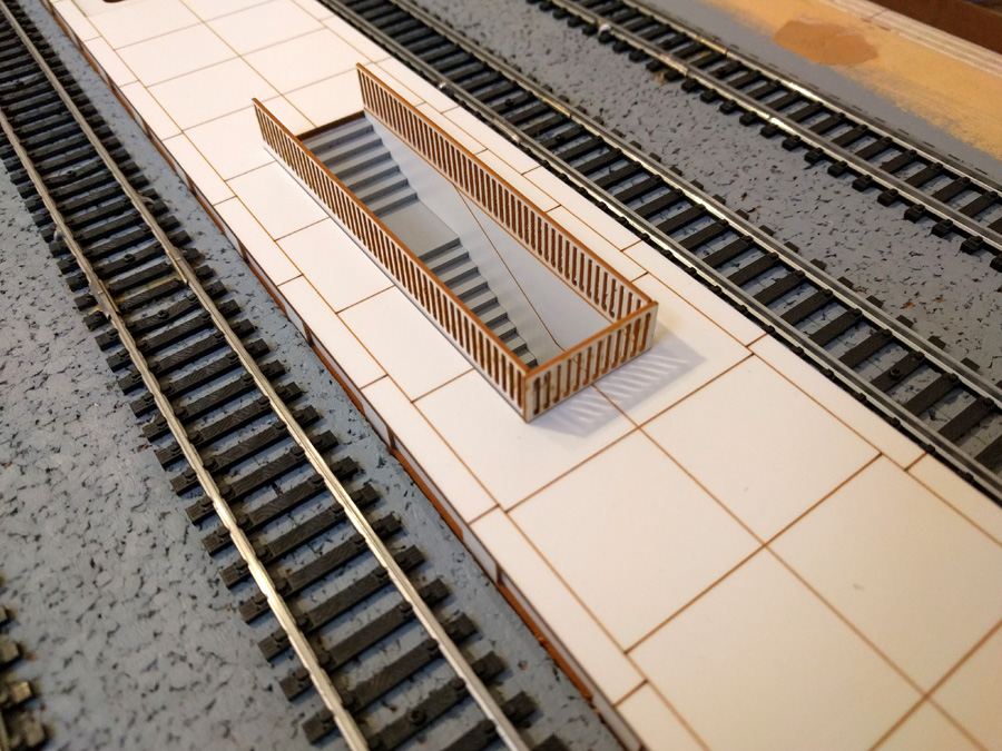

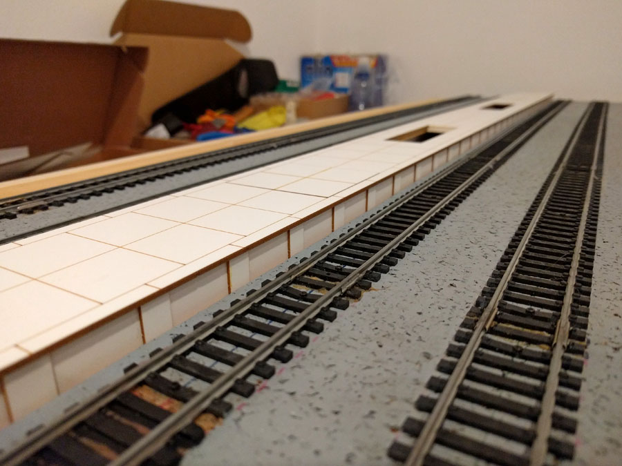

Poskusna postavitev perona na modul.

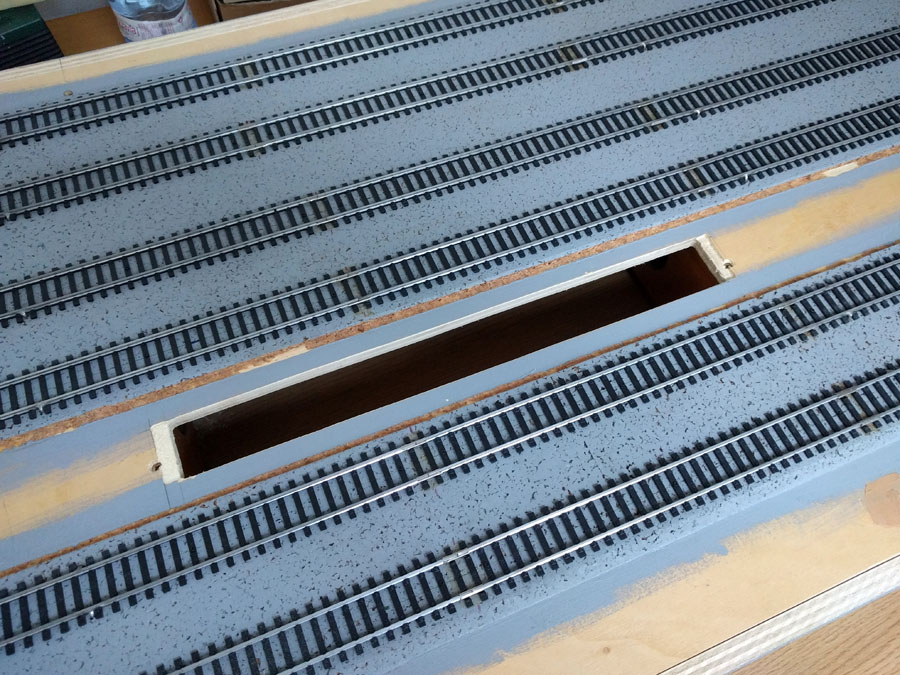

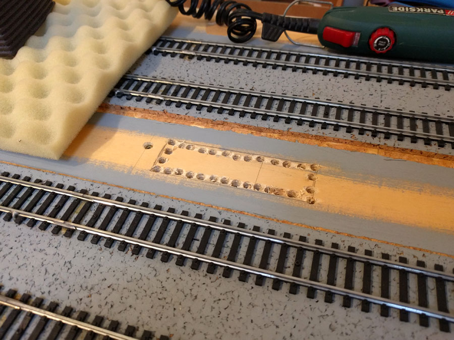

Začetek priprave odprtine za stopnice na modulu.
Dokončana odprtina v katero bo segalo stopnišče.
In še poskusna postavitev ograje stropnišča.

P.S: Koliko watt-en laser je ta ki ga uporabljaš?

Laser ima 2 laserski cevi in sicer 130W in 60W. Večinoma delam kar s tisto 130W.

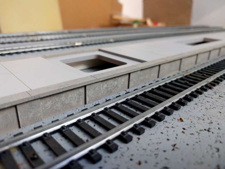

Po poskusni montaži ograje in sten stopnišča na peronu sem ugotovil, da bo natančna pritrditev na predvideno mesto kar zapleten proces.
Zadevo sem si nekoliko olajšal tako, da sem ograji in steni obeh stopnišč združil v celoto.

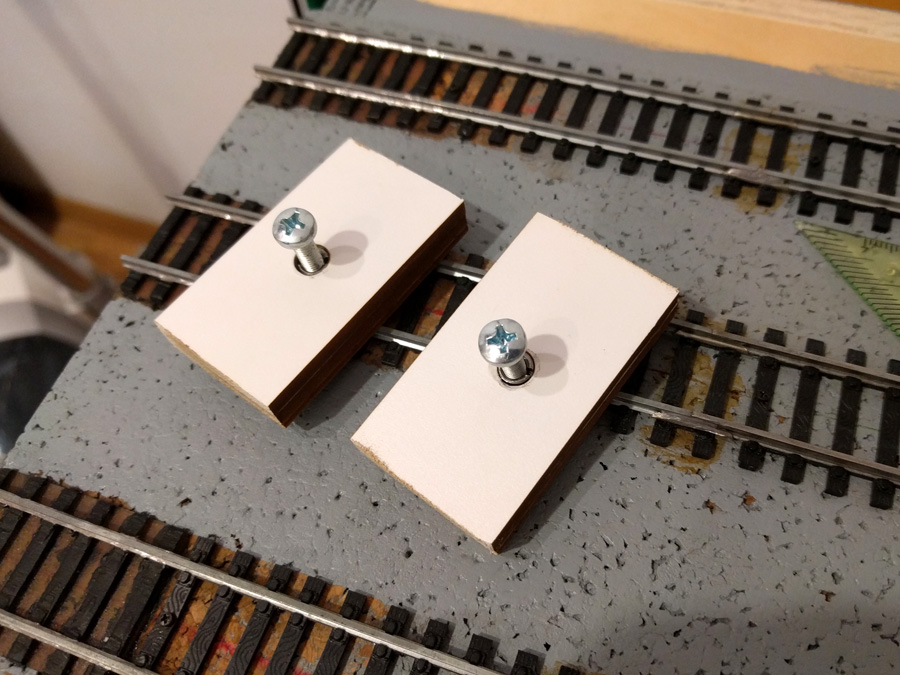

Naslednji korak je bila izdelava pritrdil za peron na modul. Izbral sem pristop, ki se mi je dobro obnesel že pri izdelavi nakladalne rampe na modulu M1. Na spodnjo stran sem prilepil dva kvadra iz Forex-a v katera sem pritrdil navojno matico m4. Sedaj lahko peron z dvema vijakoma začasno pritrdim na modul točno na predvideno mesto. Iskanje primernega mesta za vijaka ni bilo enostavno, saj je spodnja stran modula že precej zapolnjena z drugimi elementi.

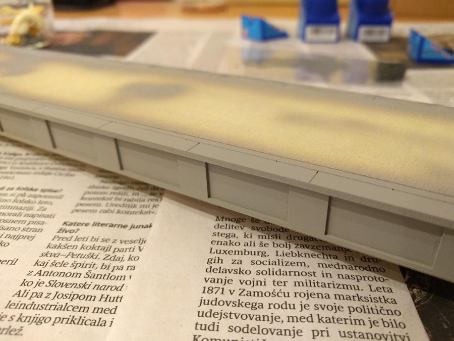

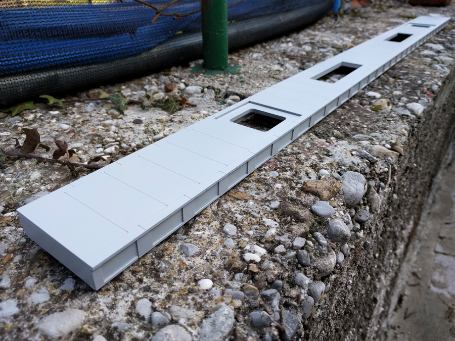

Sledilo je barvanje perona... pred barvanjem s temeljno barvo (Tamiya Fine Surface Primer - Light Gray) sem peron očistil z izopropanolom.
Peron pobarvan s temeljno barvo.

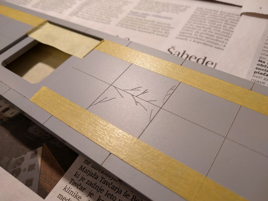

Sledilo je maskiranje robov perona, ki jih bo potrebno pobarvati tako, da bodo čim bolj podobni betonskim blokom. Poskusno sem v asfaltni del perona naredil tudi nekaj razpok z ostrim šilom.

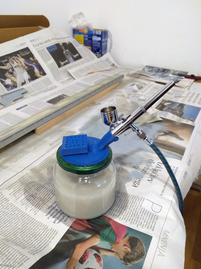

Priprava Airbrusha za barvanje z akrilnimi barvami Revell Aqua.

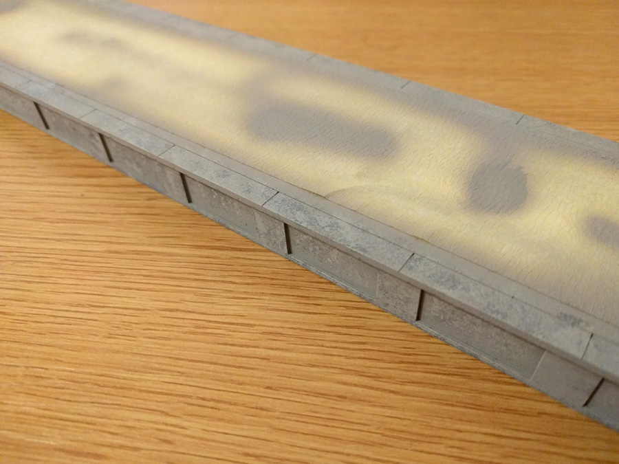

Po že preverjenem receptu (nosilec signala) sem betonski del perona najprej prebarval z Revell Aqua Stone gray, matt 36175.
Ko se je osnova posušila sem v isto barvo (Stone gray) najprej dodal kapljico črne barve in to barvo počasi nanašal s peno, tako da sem dobil rahel vzorec. Pena mora biti skoraj suha, saj je barve hitro preveč. Odvečno barvo sem sproti odstranjeval s suho čisto peno. Postopek sem ponovil še s kapljico bele barve.
Trenutni izgled perona...

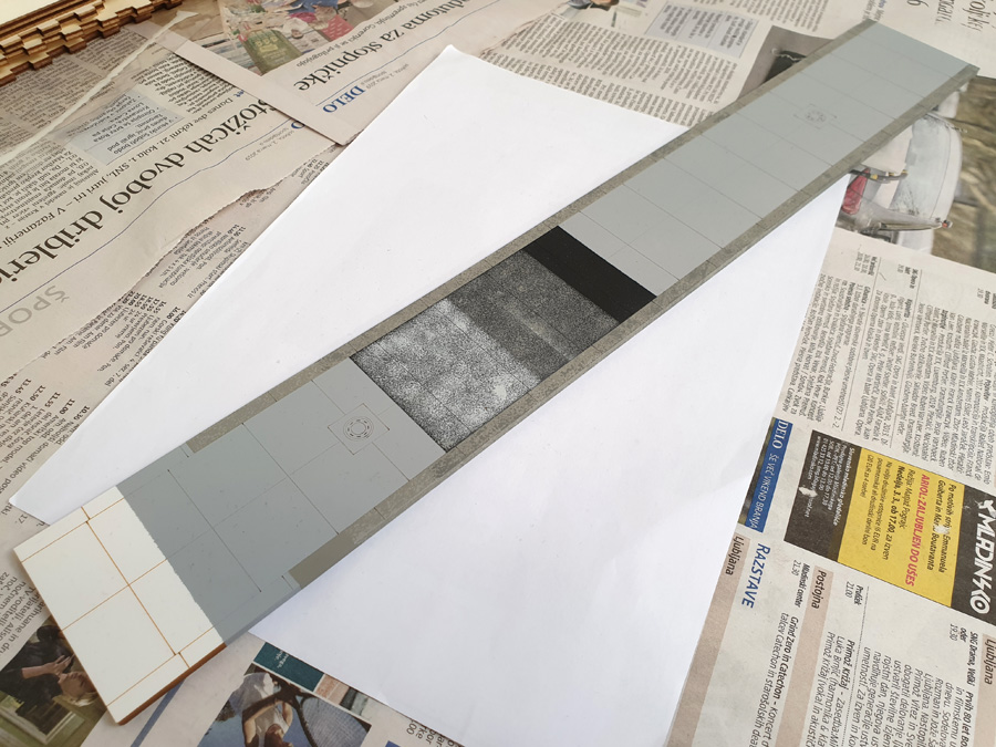

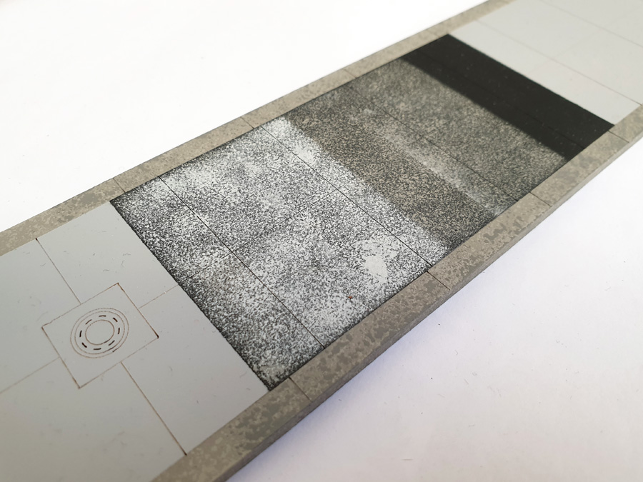

Z barvanjem betona imam nekaj izkušenj in sem bil z rezultati kar zadovoljen. Izkušenj z asfaltom nisem imel in sem se odločil, da najprej poskusim na testnem primeru forexa. Izrezal in vgraviral sem enak vzorec kot na peronu in najprej pobarval zadevo do faze, do katere je peron že izdelan. Nato sem se lotil testnega barvanja asfalta. Želim doseči efekt, da je asfalt skoraj enake barve, kot beton, torej precej star asfalt, vendar mora biti razlika med betonom vseeno opazna.
S prvimi poskusi nisem najbolj zadovoljen, tako da bo potrebno narediti še kakšen poskus. Podlago sem najprej pobarval z barvo 36106 (Tar black), nato pa s peno nanesel 36175 (Stone gray) in po enakem postopku še 36371 (Light Gray)

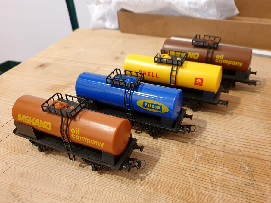

Ker se še nikoli nisem ukvarjal s predelavo vozil sem v ta namen nabavil nekaj Mehano cistern. Namen je, da jih očistim, prebarvam, opremim s svojimi vodnimi nalepkami in postaram.
