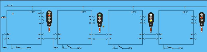

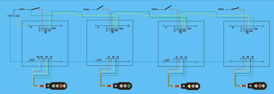

Na osnovi električne sheme objavljene v prispevku z datumom 25. 04. 2020 17:20 je tokrat na spodnji sliki prikazana povezava posameznih modulov v verigo signalov ob progi.
SLIKA 16
Žal s pomočjo programa "shrani si" ne morem prenesti slike; beri moj prispevek z datumom 26.04.2020, 18:44
Posamezne module na ploščici povežemo v verigo, tako kot si sledijo na maketi. Vsak modul potrebuje napajanje +12V. Moduli, ki nadzirajo štirilučne signale z utripajočo zgornjo rumeno lučjo (rm2) pa potrebujejo še pozitivni pol utripajoče 12-voltne napetosti.
Na modulu so vhodno-izhodni priključki: 1, 2vh, 2iz, 3vh in 3iz. Vhodna priključka (2vh in 3vh) in izhodna priključka (2iz in 3iz) posameznih modulov povežemo s sosednjimi, kot kaže slika
SLIKA 17
Ko na priključno sponko 1 (iz vmesnika) pripeljemo negativni pol napajanja, bo na signalu gorela rdeča luč. Če na priključku 1 ni negativnega potenciala, gori na signalni glavi luč ustreznega signalnega znaka, ki predsignalizira naslednji signal.
Opisane povezave lahko izvedemo glede na tirno situacijo na maketi in s stikali prižigamo želene signalne znake (potencial na priključku 1).
Lep pozdrav in ostanite negativni, Saša

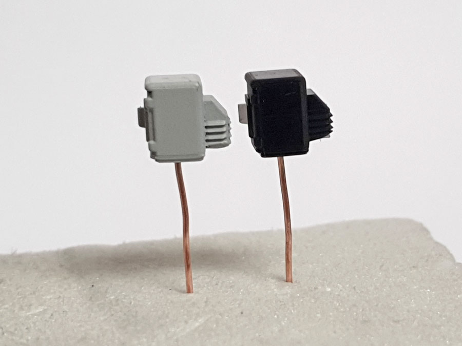

Glede barvanja lotanih zadev, jaz jih čez noč potopim v nitro razredčilo. Ko jih zjutraj vzameš ven običajno medenina nima več sijaja in je zanesljivo razmaščeno.

Samo voda in detergent ne pomagata pri razmaščevanju medenine! V bodoče uporabi nasvet od 038. Tudi jaz razmaščujem medenino v nitro razredčilu oziroma v razredčilu VA za enokomponentne poliuretanske barve. Po razmaščevanju z organskimi topili je potrebno površino obdelati v razredčeni kislini (npr. ocetna) ter nato sprati z vodo in detergentom na čim višji temperaturi (v tujini uporabljajo pomivalni stroj). Pri nas je problem še trdota vodovodne vode, zato bi moral za finalno izpiranje uporabiti deionizirano oziroma destilirano vodo.
Če imaš možnost, nato uporabi namenski primer za medenino oziroma kovine, najbolje modelarskega zaradi velikosti dispergiranih delcev v barvi! Drugače imaš na netu veliko nasvetov v zvezi z barvanjem medenine.

@038, @ebi2: najlepša hvala za nasvete glede čiščenja medenine. Upam, da bom v kratkem poskusil, še prej pa me čaka pot do Bauhausa, ker nimam doma dovolj razredčila za naslednji projekt. Upam, da bo tako čiščenje pomagalo in bo barva bolje obstala na površini. Kot primer bom verjetno spet uporabil Tamiya Fine surface primer (for plastic and metal).

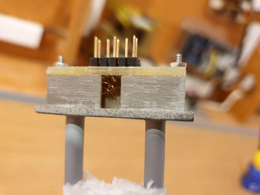

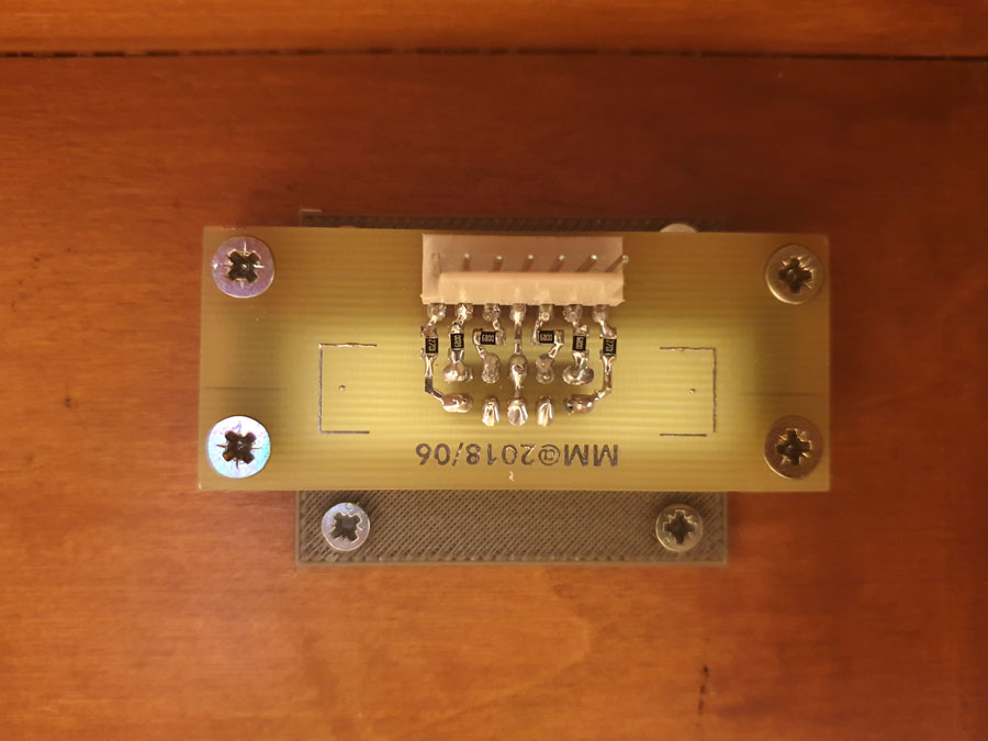

Pogled na pritrdilo ene izmed dveh nog signalnega mostu iz spodnje strani modula, z vstavljenim mostom.
Potrebnega je bil nekaj merjenja in preizkušanja, da sem prišel do optimalne razdalje med vstavljenim signalnim mostom in spodnjim konektorjem.

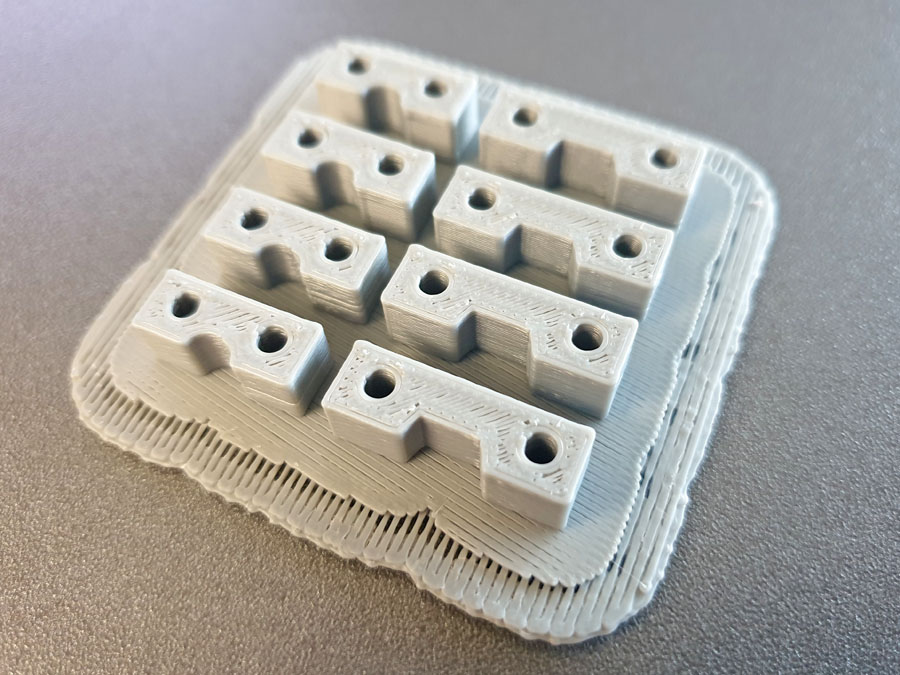

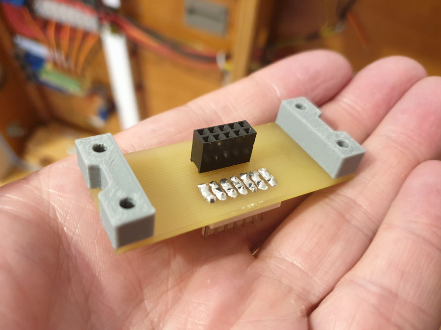

S pomočjo 3d tiskalnika sem natisnil distančnike za vezja.
Distančnike sem najprej nalepil na vezje
Vezje pripravljeno za montažo na spodnjo stran modula.
Med pritrjevanjem vezja na modul sem imel signal vstavljen v montažni odprtini, saj sem edino na tak način lahko dovolj natančno pritrdil vezje.
Trenutno stanje na modulu. Čeprav so vse električne povezave speljane preko ene noge signala, imam tudi za drugo nogo pripravljeno podobno vezje s konektorjem. Tega bom namestil po potrebi, če se bo izkazalo, da signal ni dovolj stabilno pritrjen na modul.

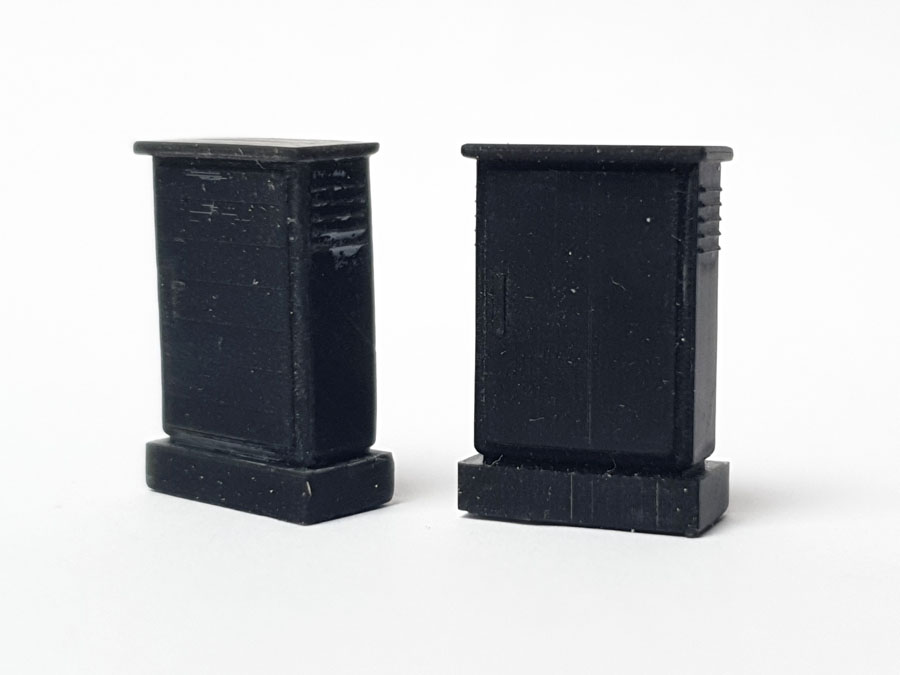

3D natisnjeni detajli #1

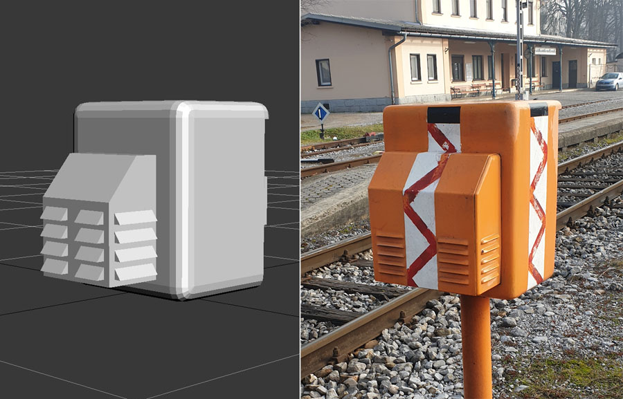

Konec lanskega leta sem dobil možnost kakšno zadevo natisniti tudi na UV LCD (Resin) 3D tiskalniku. Po nekaj preizkusih sem se lotil izdelave konkretnega objekta, ki bo nekoč končal na kakšnem izmed mojih modulov.

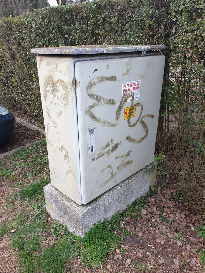

V okolici železnice, pa tudi drugje, pogosto videvam električne omarice različnih oblik in dimenzij. Za osnovo sem vzel kar omarico v bližini mojega doma.

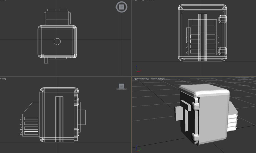

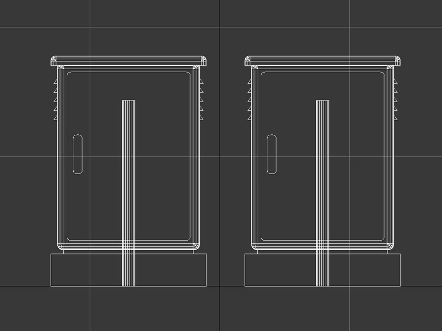

Priznam, z dimenzijami nisem bil čisto natančen, na približno sem izmeril omarico, ki sem jo uporabil kot osnovo pri 3D modeliranju - seveda sem vse dimenzije 87x zmanjšal.
Za modeliranjem uporabljam program 3D studio Max, s katerim sem se prvič srečal že pred skoraj 25 leti - takrat še v verziji za DOS.

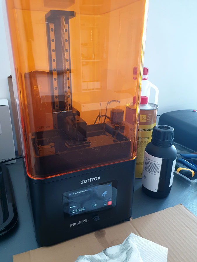

Izrisan objekt sem izvozil v STL obliko in ga uvozil v program za 3D tiskalnik ("slicer"), kjer se nastavijo vsi parametri 3D tiska. Kar nekaj poskušanja je bilo potrebnega, da sem optimalno določil orientacijo objekta pri tiskanju in postavitev podpore. Izkazalo se je, da je objekt dovolj enostaven za tisk, da ga je mogoče natisniti brez podlage (raft) in tudi brez podpore (desna postavitev). V prvih poskusih me je zavedel program, ki je na vsak način želel objekt tiskati pod kotom z uporabo podpornih stebrov.
Tisk z UV LCD tiskalnikom Zortrax Inkspire je drugačna izkušnja, kot delo z FDM tiskalniki. Priprava tiskalnika je drugačna, veliko se razlikuje tudi naknadna obdelava objektov. Zadeva kar precej smrdi in ni najbolj primerna za domačo uporabo, poleg tega je delo z resinom kar precejšnja "packarija" in je potrebno med delom nositi zaščitne rokavice.

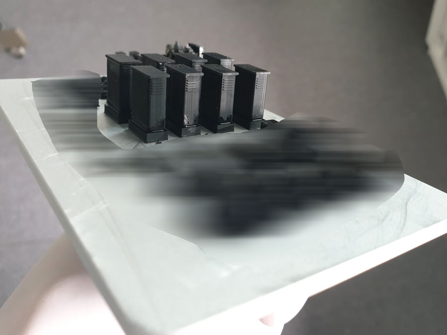

Po končanem tisku so objekti postavljeni na ploščo tiskalnika, obrnjeni z glavo navzdol. Prednost te tehnologije je, da je hitrost tiska odvisna samo od višine objektov. To pomeni, da lahko celotno delovno površino napolnim z raznimi objekti in se čas tiska zaradi tega ne bo nič podaljšal. Po končanem tisku je potrebno objekte najprej dobro oprati v Izopropanolu (IPA). Sam za pranje najprej uporabim že nekoliko umazan IPA, nato pa objekte sperem še v utrasoničnem čistilcu v katerem je čistejši IPA. Pred nadaljnjo obdelavo je potrebno odstraniti vse morebitne podpore in objekte dobro posušiti. Zadnja faza obdelave je še dodatna stabilizacija objektov pod UV svetlobo.

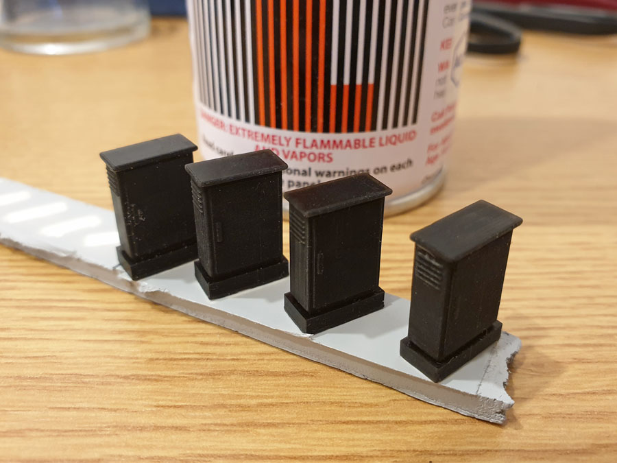

Natisnjene razdelilne omarice

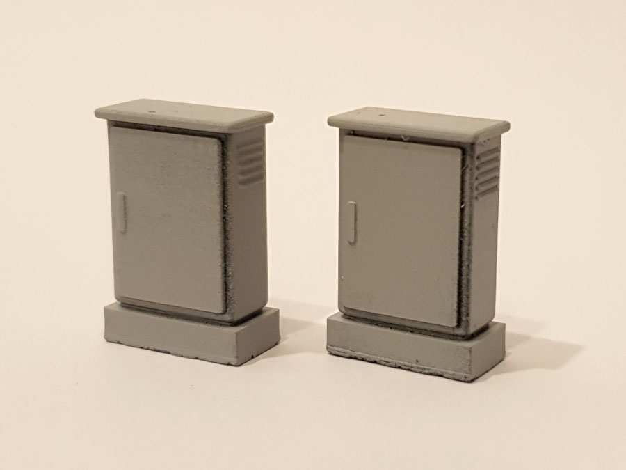

Priprava za barvanje s temeljno barvo
Po nanosu enega sloja temeljne barve
Omarici pripravljeni za končno barvanje in staranje.

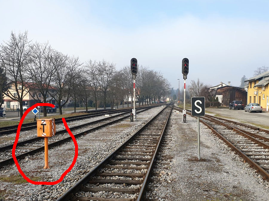

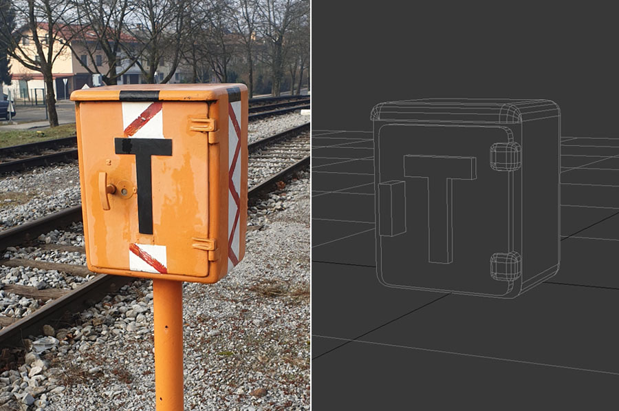

@SouthernPacific: Hvala, si imel v mislih te telefonske omarice?
Omarice sem fotografiral januarja letos na postaji Ljubljana - Rakovnik, a jih žal nisem izmeril.
3D model je bil žal narejen zelo po občutku. Verjetno sem kar nekaj zgrešil prave mere in tudi razmerje stranic ni čisto pravo.

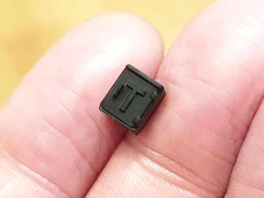

Model sem tudi kar nekaj poenostavil, črko T pa sem "natisnil" kar s tiskalnikom, saj sem imel občutek, da jo bom tako lažje pobarval. Sem pa kasneje ugotovil, da imam doma že narejene vodne nalepke s črko T, tako da bi lahko poskusil tudi s tem izdelati to omarico.
Ena omarica je že prebarvana s temeljno barvo.

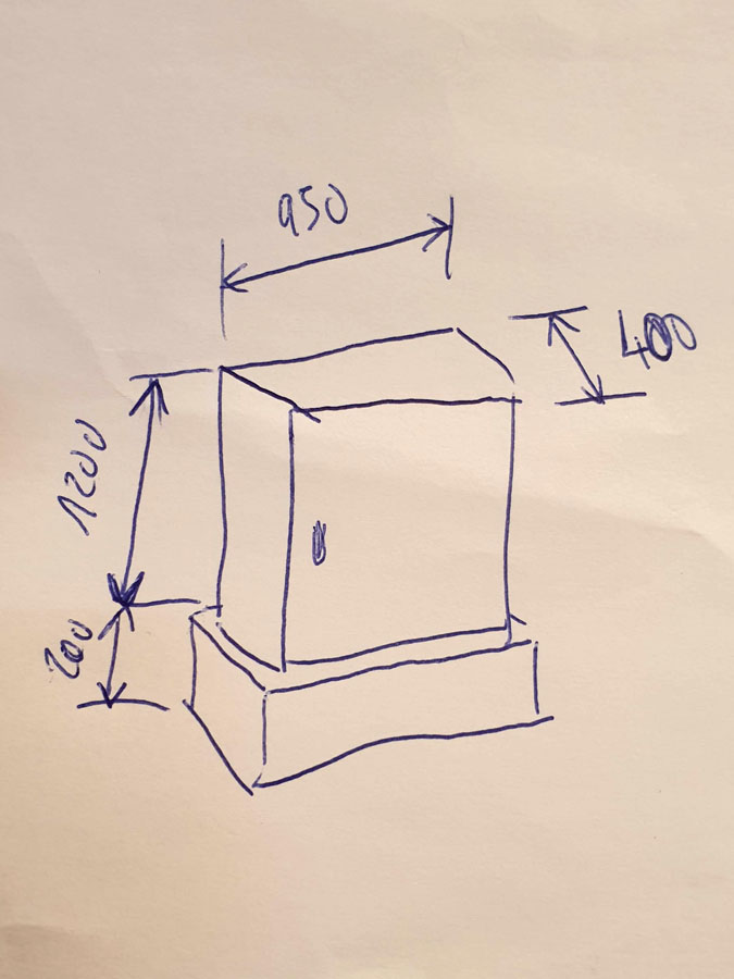

Če ima slučajno kdo izmerjeno omarico, bom zelo vesel če mi pošlje ali objavi dimenzije, da popravim model. Se oddolžim s kakšno omarico v HO...
