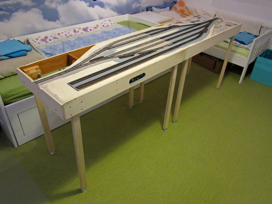

Testiranje
Končno sem dočakal dan, da sem lahko v praksi preveril delovanja modulne postaje. Modula sta bila tokrat prvič postavljene na svoje noge, poleg tega je bil to prvi pravi test vožnje po modulu m3.

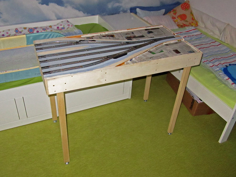

Ker otrok ni bilo doma, sem "okupiral" kar njuno sobo. Najprej sem postavil na noge modul m3...

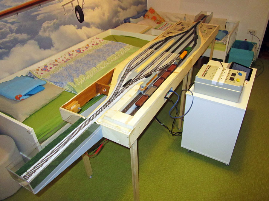

...zraven sem postavil še postajni modul m1 in tako dobil skrajšano verzijo modulne postaje.

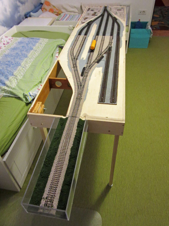

Na modul m1 sem pripel zaključni modul mA...
...na drugi strani pa sem improviziral z nedokončanim modulom mB. Ker ta še ni imel položenih tirov, prav tako ni bil izdelan zaključek tira na modulu m3, sem tire začasno pritrdil kar z običajnimi tirnimi sponkami. Vse prehode med moduli sem najprej preizkusil z vagonom.

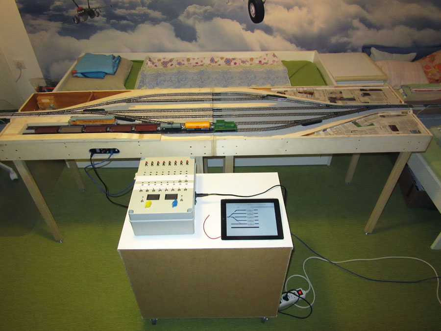

Sledila je povezava krmilnika in vklop tablice za nadzor kretnic (zaenkrat samo na modulu m1).
Celotna postavitev postaje še iz drugega kota. Pri priklopu krmilnika se je odlično obnesel novi konektor, ki je to opravilo precej olajšal.

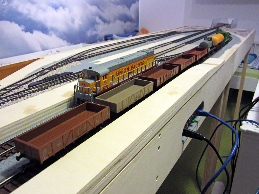

Iz škatel sem vzel nekaj tirnih vozil in jih postavil na tire. Pravi test se je lahko začel. No, ne še takoj, najprej je bilo potrebno temeljito očistiti tire, saj so bili precej zamazani.
Pogled na postajo iz perspektive "strojevodje".
Sledila je kakšna urica sistematične vožnje po vseh možnih kombinacijah kretnic z različnimi vozili.
Na koncu priznam, da sta manjkala še otroka, ki bi postajo preizkusila še bolj temeljito, tako pa sem, po uspešno zaključenem testu, spet vse pospravil v škatle.

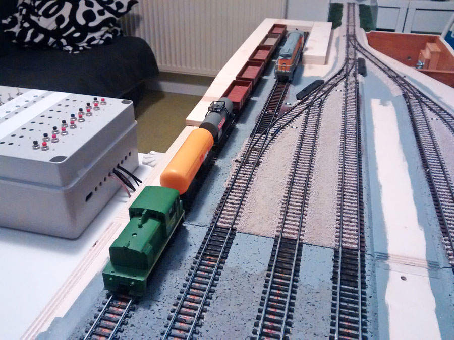

Takole je zadeva izgledala po lotanju tirov na pritrdila pri prehodu med postajnimi moduli.
Ko sem pragove prebarval s črno barvo, so se "ocvirki" sicer malce skrili, a vseeno z rezultatom nisem bil zadovoljen.
S spajkalnikom sem se bal iti blizu, da se ne bi kakšen tir premaknil, zato sem se odvečnega cina lotil z malim diamantnim brusilnim diskom.
Brušenje odvečnega cina iz tirov.
Takole po novem izgledajo tiri po barvanju.
Je pa to odstranjevanje odvečnega cina kar zamudno opravilo. Upam, da bo končni izdelek (po staranju tirov in "šodranju") še bolje izgledal, a že sedaj sem kar zadovoljen z rezultatom. Se mi zdi precej bolje, kot je bilo. Peter 5, kaj pa ti misliš?
