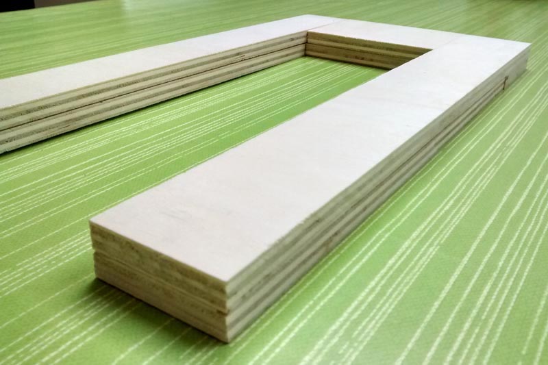

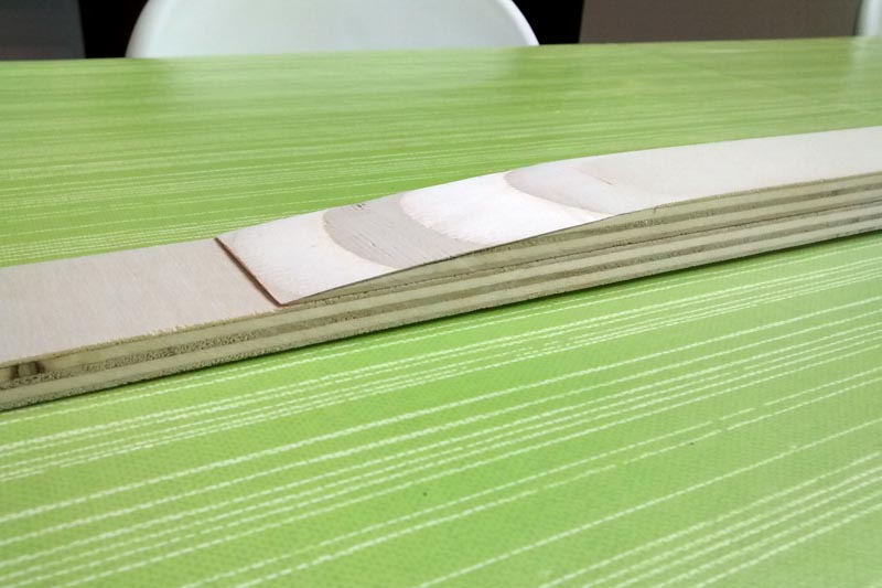

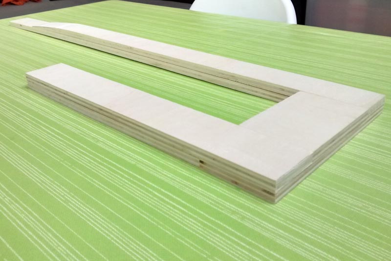

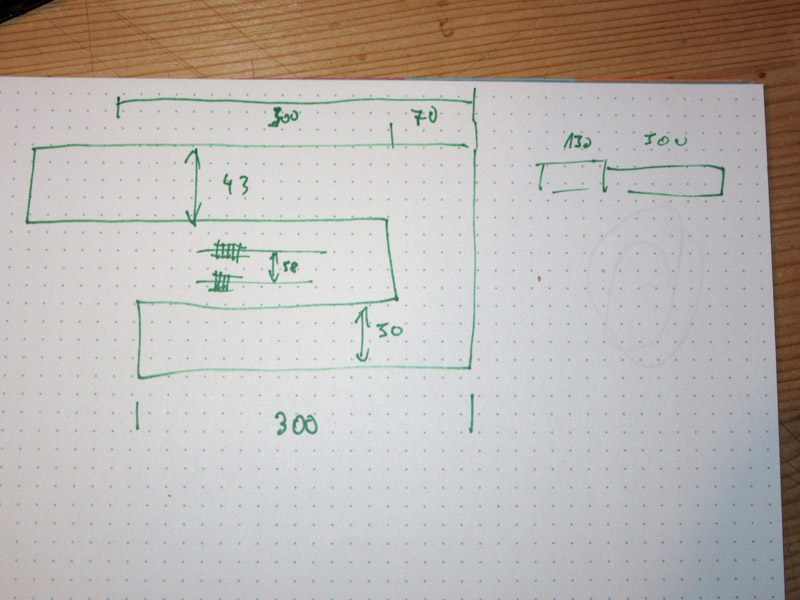

Nakladalna rampa

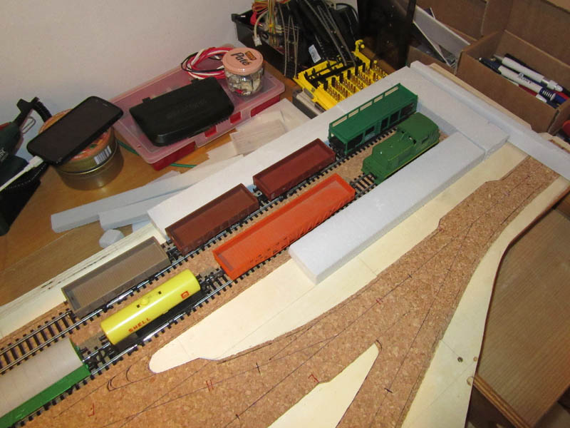

Na prvem modulu moje postaje sem si zamislil, da bom postavil tudi nakladalno rampo. Zaradi prostorske stiske je ta stistnjena čisto do roba modula, kar pomeni, da mora biti narejena iz trpežnega materala, ki bo preživel tudi kakšen udarec ob transportu ali manevriranju z modulom. Odločil sem se, da zadevo poskusim izdelati kar iz vezane plošče debeline 10mm.
Poskusni model nakladalne rampe izdelan iz stirodurja je služil preverjanju dimenzij v odvisnosti na trenutni vozni park.
Kar nekaj časa sem porabil, da sem preveril različne normative za določitev višine, širine in odmike nakladalnih ramp od tirov, na koncu sem našel kompromisno rešitev, za katero upam, da se bo dobro obnesla.

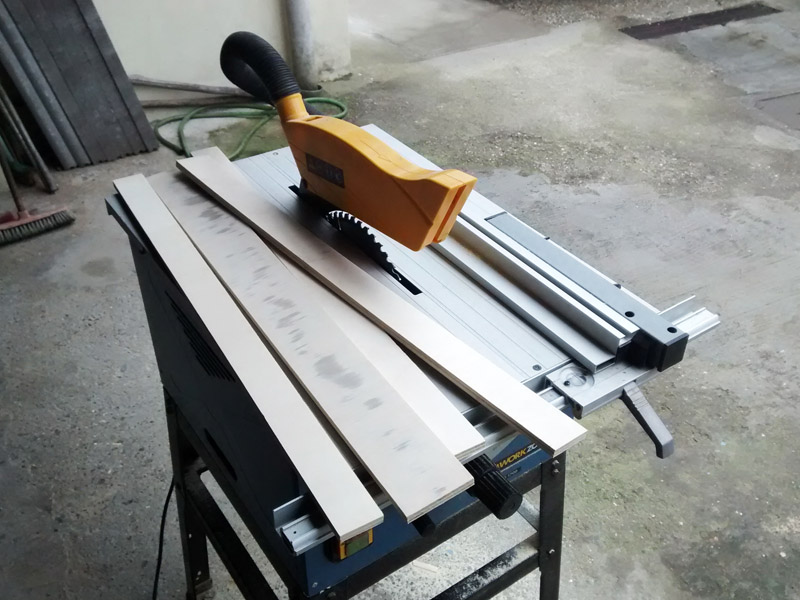

Razrez materiala.

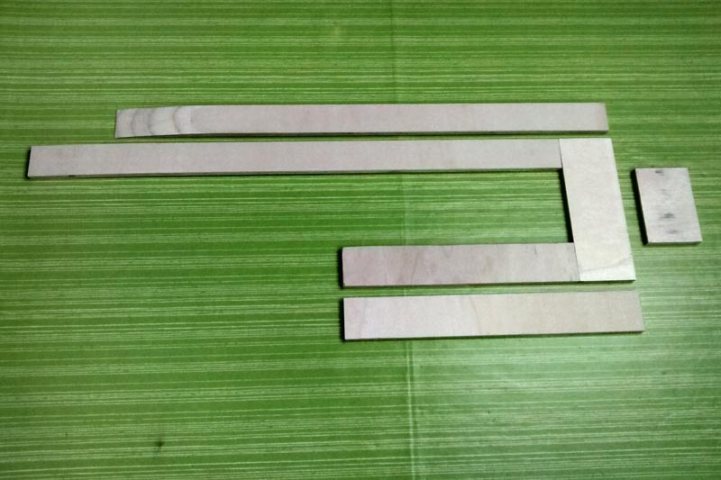

Pripravljeni elementi.

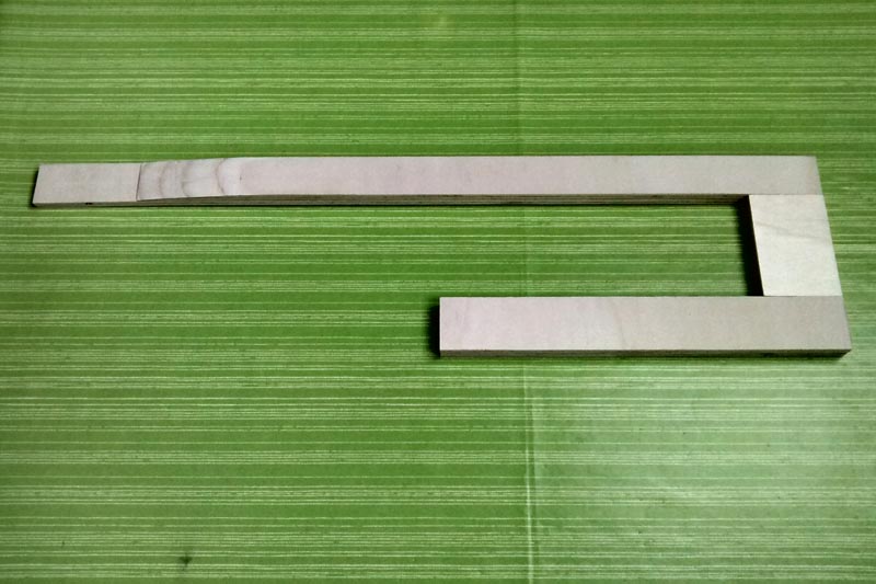

Klančina na rampi
Zaradi manjše teže modula razmišljam, da bi spodnji del "izdolbel" saj ta ne bo viden.
Ko sem imel določene točne dimenzije rampe sem lahko tudi bolj natančno pripravil pluto za polaganje tirov, saj jo je bilo potrebno na delu, kjer bo rampa, drugeče odrezati, kot drugje.
Razrez materiala.
Klančina na rampi

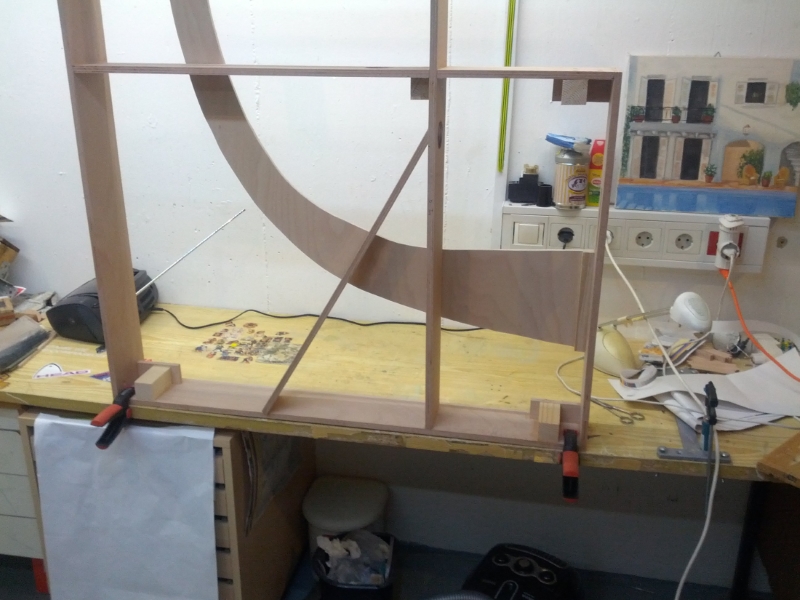

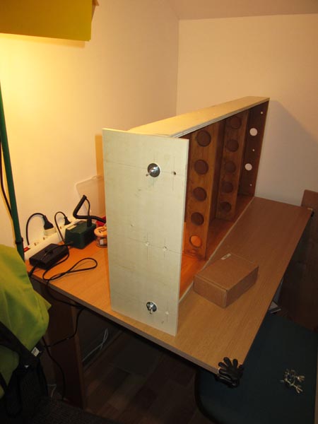

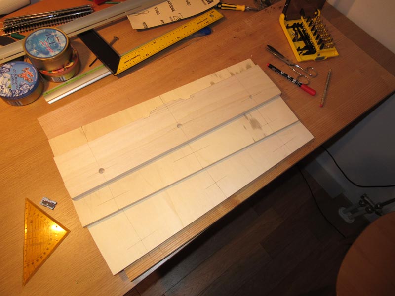

Podporne stranice
Pred pričetkom polaganja tirov sem si postavljal vprašanje na kakšen način bi si lahko olajšal delo na spodnji strani modula. Ker se bo na zgornji strani začela nabirati oprema (pluta, tiri, scena...) ne bo več mogoče modula enostavno obrniti "na glavo" in ga položiti na mizo. Razmišljal sem o rešitvi in prišel do ideje, da izdelam dve stranici z enakim razporedom lukenj, kot jih imajo fremo moduli. Ti dve stranici bi lahko s krilnimi maticami na navoju (ki sicer služijo za povezavo med moduli) pritrdil na modul in bi mi tako omogočali neovirano delo iz spodnje strani.
Širina podpornih stranic je enaka širini fremo modulov (50cm), višina pa cca 30cm. Razpored lukenj mi omogoča nekaj različnih načinov montaže.

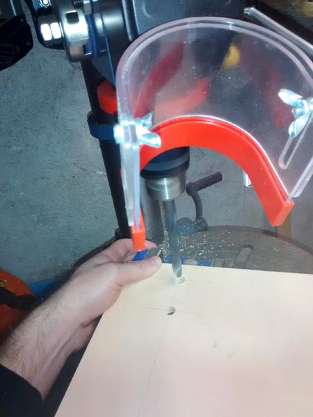

Vrtanje lukenj za pritrjevanje na modul
Pritrditev na modul, ki omogoča delo iz obeh strani, brez da se poškodujejo tiri, poleg tega je na tak način modul precej stabilnejši v pokončnem položaju.
Prav zanima me na kakšen način rešujete to zagato drugi? Benjamin? Borut_slo?

Jaz uporabljam mizarske spone in ga pritrdim na mizo ter tako delam v vertikali.matejmm napisal/-a:Prav zanima me na kakšen način rešujete to zagato drugi? Benjamin? Borut_slo?
Trenutno delam en kotni del. Če bom uspel danes kaj delati, bom naredil eno fotografijo in prilimal, kako jaz pritrdim modul, da se ne prekucne.
Sem pa razmišljal, da bi si naredil ene take stranice in stojalo z vrljivo glavo, da bi si lahko dal modul v poljubni naklon. Samo nekak ni časa za te "podporne" projekte. Moram prej dokončati te 4 postajne metre da vidim če se vse vozi kot sem si zamislil.
Borut
matejmm napisal/-a: Prav zanima me na kakšen način rešujete to zagato drugi? Benjamin? Borut_slo?
Jaz sem module obračan na bok... Drugače pa imam stojalo za shranjevanje modulov, kjer lahko tudi le te pritrdim obrnjene na glavo.

Tudi jaz sem opazil pri svojih delih, da je velikokrat modul na boku (kot je razvidno iz fotografije)... le če delam na spodnjih "napeljavah" ga obrnem na glavo. Mi pa tudi pri delu na boku te podporne stranice precej pomagajo, saj so ravno toliko široke, da je modul že precej stabilen in se ne prevrne zlahka.borut_slo napisal/-a:Jaz uporabljam mizarske spone in ga pritrdim na mizo ter tako delam v vertikali.
To bi bila super zadeva, ampak vložek časa verjetno ni več tako majhen, kot pri moji rešitvi.borut_slo napisal/-a:Sem pa razmišljal, da bi si naredil ene take stranice in stojalo z vrljivo glavo, da bi si lahko dal modul v poljubni naklon. Samo nekak ni časa za te "podporne" projekte. Moram prej dokončati te 4 postajne metre da vidim če se vse vozi kot sem si zamislil.
Zadnjič spremenil matejmm, dne 16.10.2015, 8:22, skupaj popravljeno 1 krat.
To stojalo je odlična zadeva, ker ti nadomesti tudi delovno mizo. Edino mogoče malce nepraktično, ko je treba modul obračati... npr. pri cinjenju napajalnih kablov na tire, kjer delaš malo zgoraj, malo spodaj.Benjamin napisal/-a:Jaz sem module obračan na bok... Drugače pa imam stojalo za shranjevanje modulov, kjer lahko tudi le te pritrdim obrnjene na glavo.
Sicer pa hvala vsem za povratne informacije...
Hi!
Evo ena slika kako jaz pritrdim modul na delovno mizo (slikano s telefonom, zato ni najboljša).
Borut
Borut
Res je, za obračanje je malce nerodno.. Lahko bi po sredini stojala še navrtal luknje, da bi lahko modul obračal (krilno matico bi privil samo na sredini. za obračanje bi le malce krilno matico popustil, obrnil v željeno lego, ter matico spet zategnil, da se modul ne obrača).. Vendar bi potem bil omejen pri številu shranjenih modulov na stojalu.matejmm napisal/-a:To stojalo je odlična zadeva, ker ti nadomesti tudi delovno mizo. Edino mogoče malce nepraktično, ko je treba modul obračati... npr. pri cinjenju napajalnih kablov na tire, kjer delaš malo zgoraj, malo spodaj.Benjamin napisal/-a:Jaz sem module obračan na bok... Drugače pa imam stojalo za shranjevanje modulov, kjer lahko tudi le te pritrdim obrnjene na glavo.
L.P.
Benjamin
Benjamin
Ne vem koliko modulov lahko hraniš na stojalu, ampak po fotografiji mi izgleda da 5. Vsekakor ti predlagam, da izvrtaš na stojalu na vrhu še sredinske lunknje, ki ti omogočajo obračanje modula med delom. Na obeh straneh imaš vijak na sredini in na eni strani še enega stranskega da ti zadevo fiksira. V času dela pač nekam shraniš tisti modul, ki je spodaj, verjetno sta še vedno lahko na stojalu 2 čisto spodnja.Benjamin napisal/-a:Res je, za obračanje je malce nerodno.. Lahko bi po sredini stojala še navrtal luknje, da bi lahko modul obračal (krilno matico bi privil samo na sredini. za obračanje bi le malce krilno matico popustil, obrnil v željeno lego, ter matico spet zategnil, da se modul ne obrača).. Vendar bi potem bil omejen pri številu shranjenih modulov na stojalu.
Pa pazi, ker meni vedno, ko obračam modul začne iz njega odpadati pozabljeno orodje
Zanimiva, enostavna in učinkovita rešitev... a to so fremo stranice, ali si izbral kakšno drugo dimenzijo/profil?borut_slo napisal/-a:Evo ena slika kako jaz pritrdim modul na delovno mizo (slikano s telefonom, zato ni najboljša).
