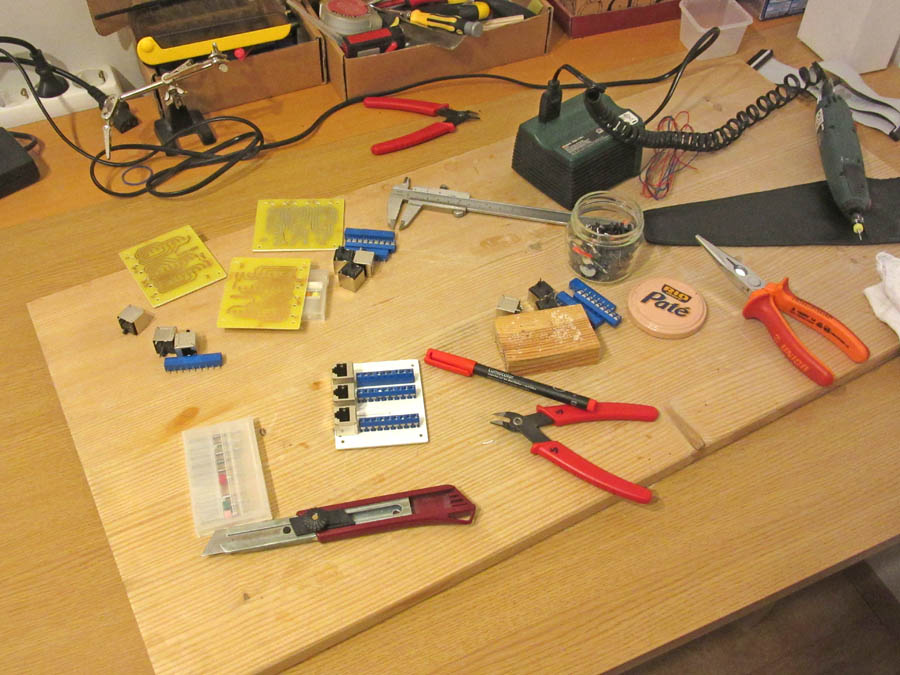

Za potrebe modulne postaje sem izdelal 4 take ploščice.
Zvrtane luknje za pritrditev elementov.
Spodnja stran vseh štirih vezij - zgornji dve sta že zaščiteni s tankim slojem cina pred pritrditvijo elementov. Po končanem jedkanju je bil toner na desnem zgornjem vezju odstranjen z acetonom, na ostalih pa z žično volno. Razlika je očitna, saj se je toner z acetonom precej razpackal po FR4. Škode sicer ni, a tak izdelek ne izgleda najlepše.

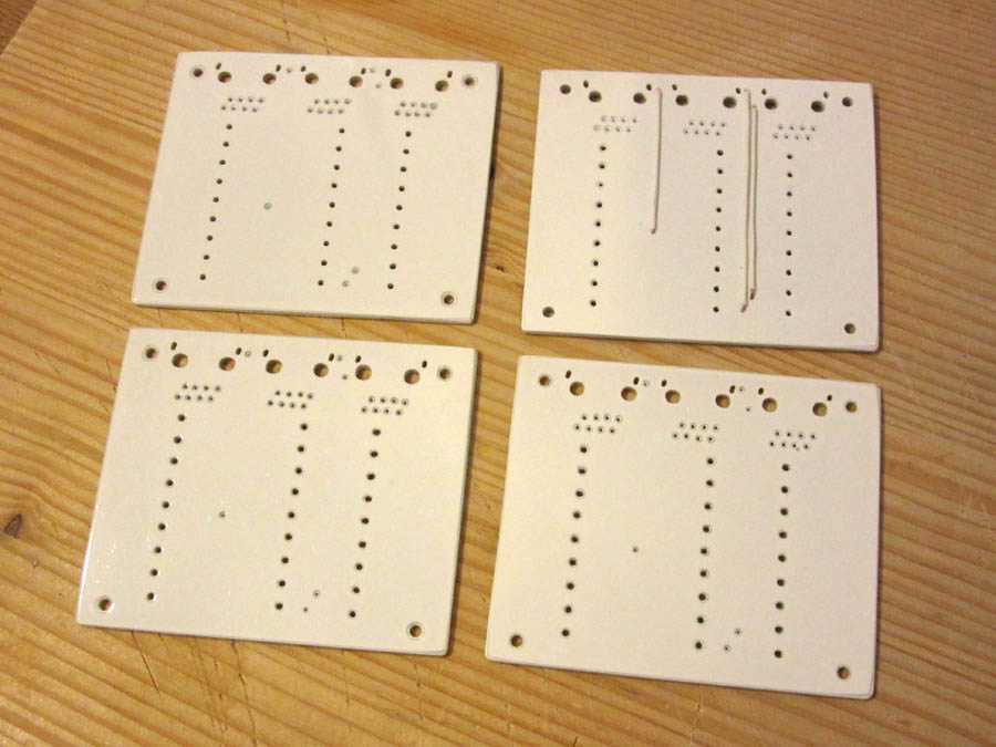

Podatkovna povezava med moduli 2/2

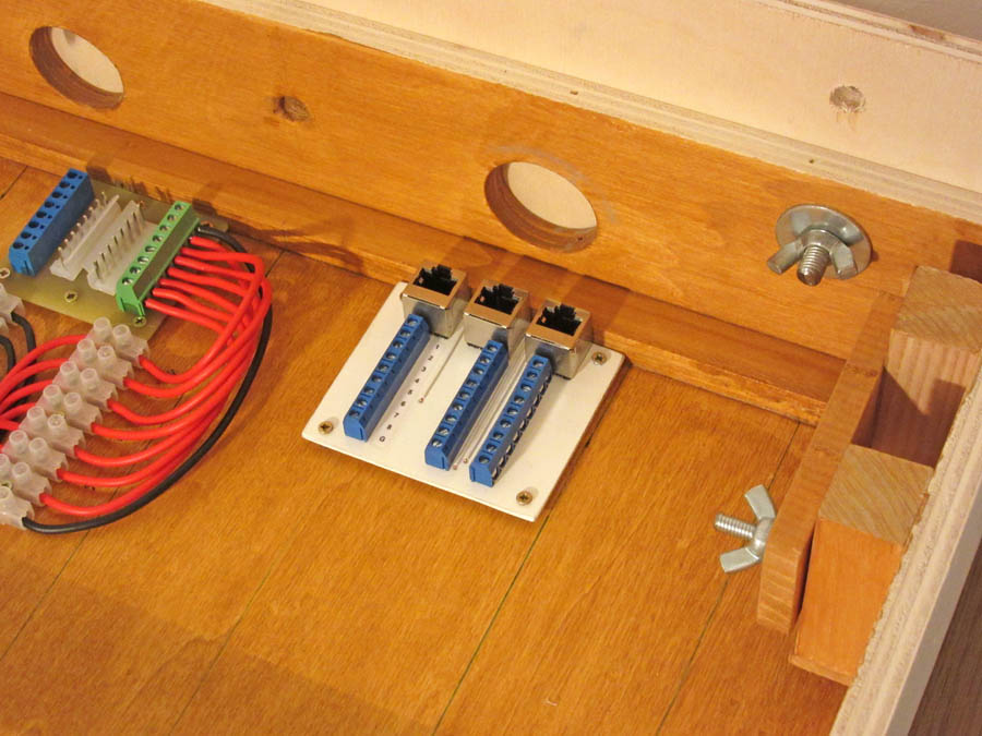

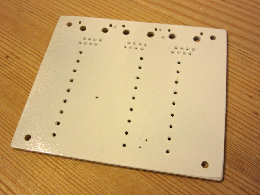

Prebarvana tiskana vezja z izvrtanimi vsemi luknjami za montažo in pritrditev elementov.
Priprave na montažo elementov.
Sestavljanje vezij.
Delno sestavljeno vezje, ki sem ga že opremil z oznakami za lažji priklop.

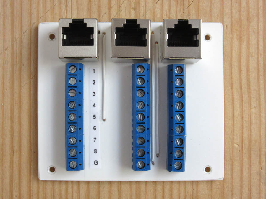

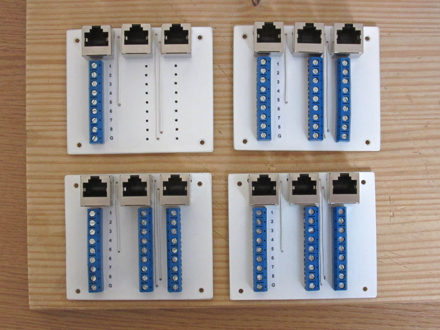

Dokončana vezja pripravljeno za montažo na modul - no, za enega mi je zmanjkalo "screw terminal" konektorjev in je bilo potrebno počakati kakšen teden, da so prispeli iz Tajske
Predvidena mesta za pritrditev na module
Prvo vezje je že pritrjeno na modulu M3.
Ta vezja so trenutno na modulih le "shranjena", saj bodo prišla do izraza šele, ko sem bom lotil "elektrifikacije" modula m3.

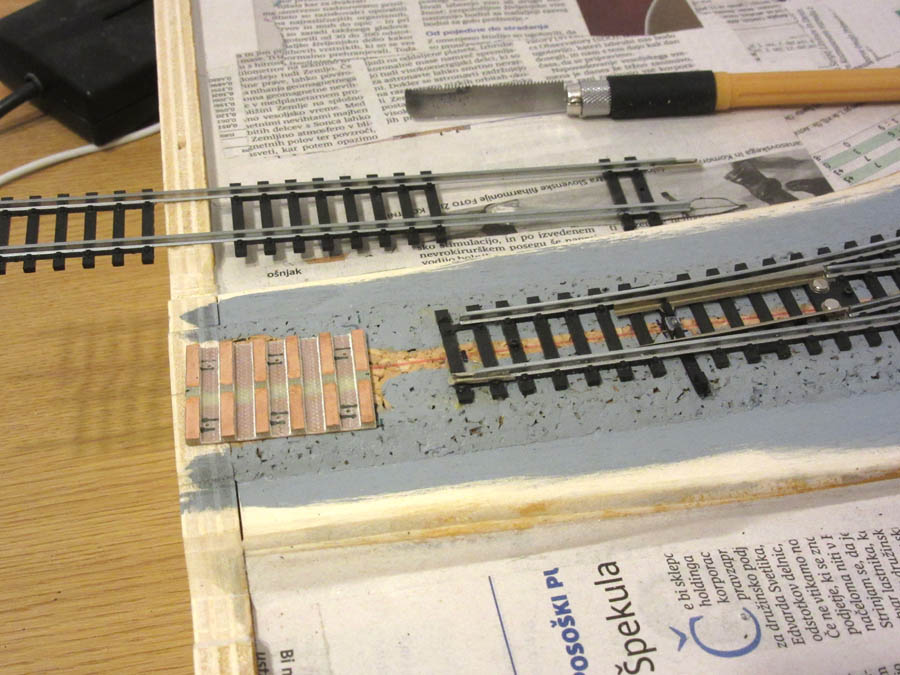

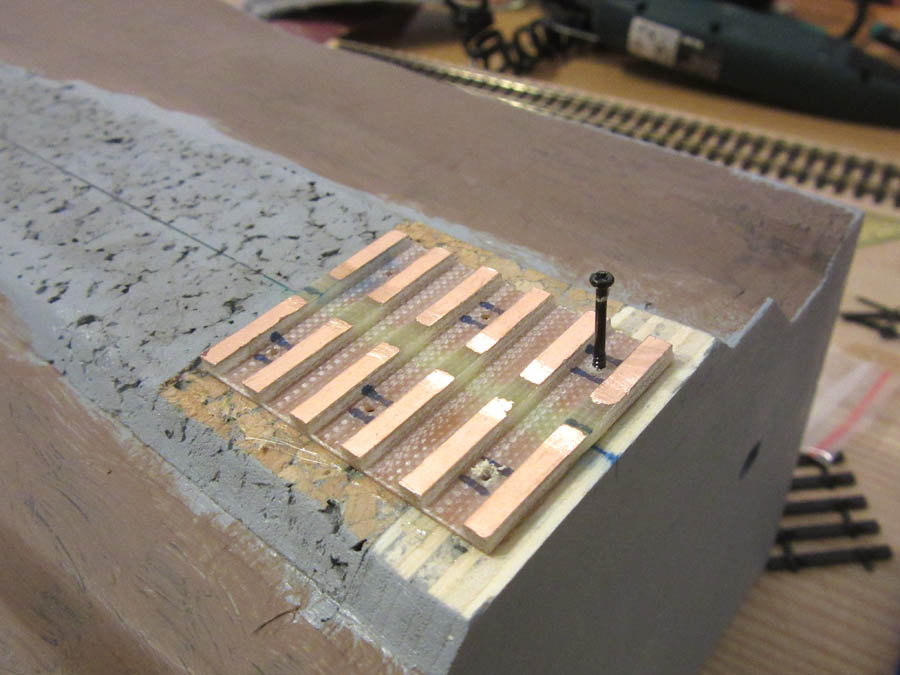

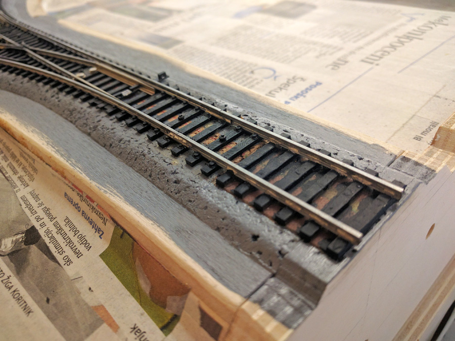

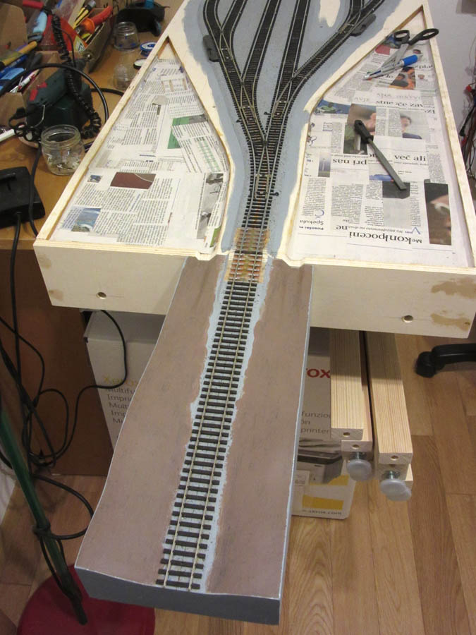

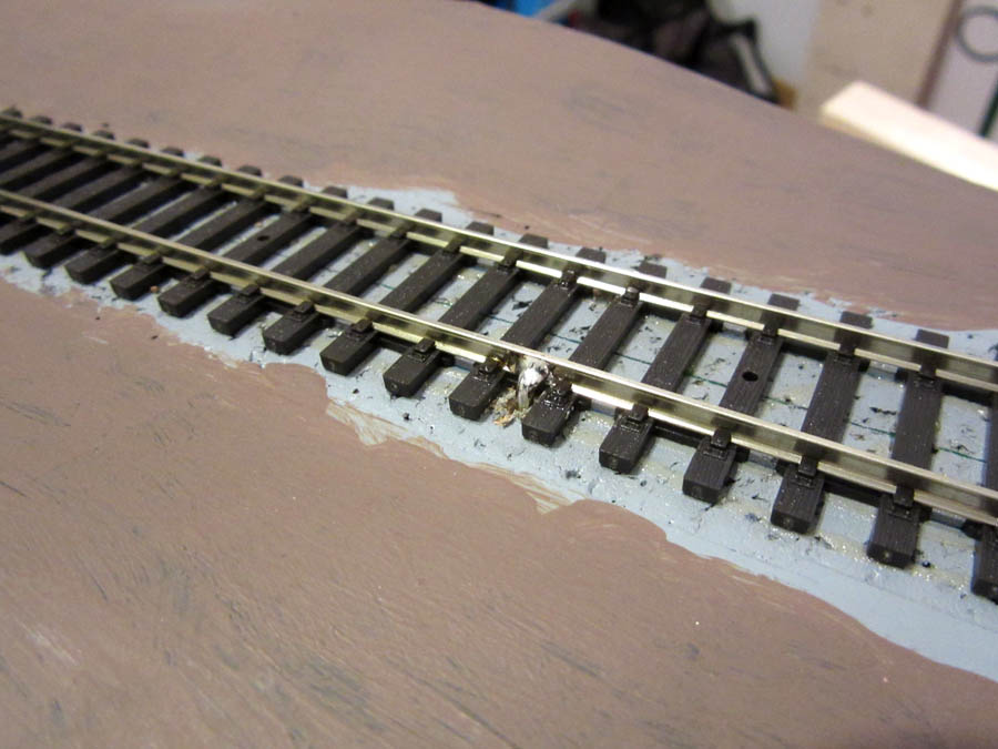

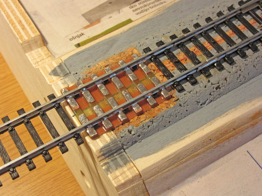

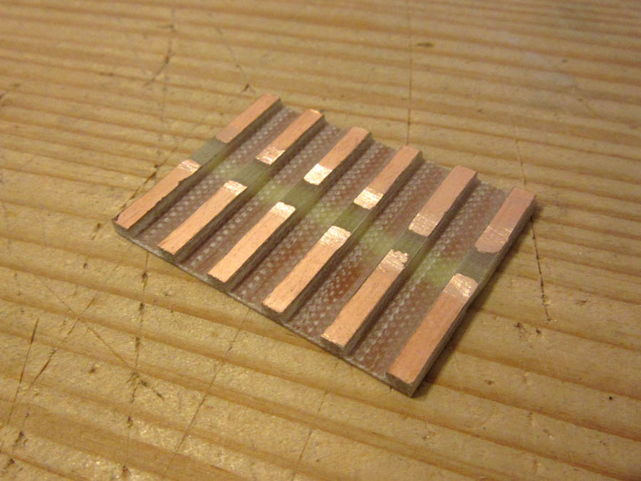

Zaključek tira na M3

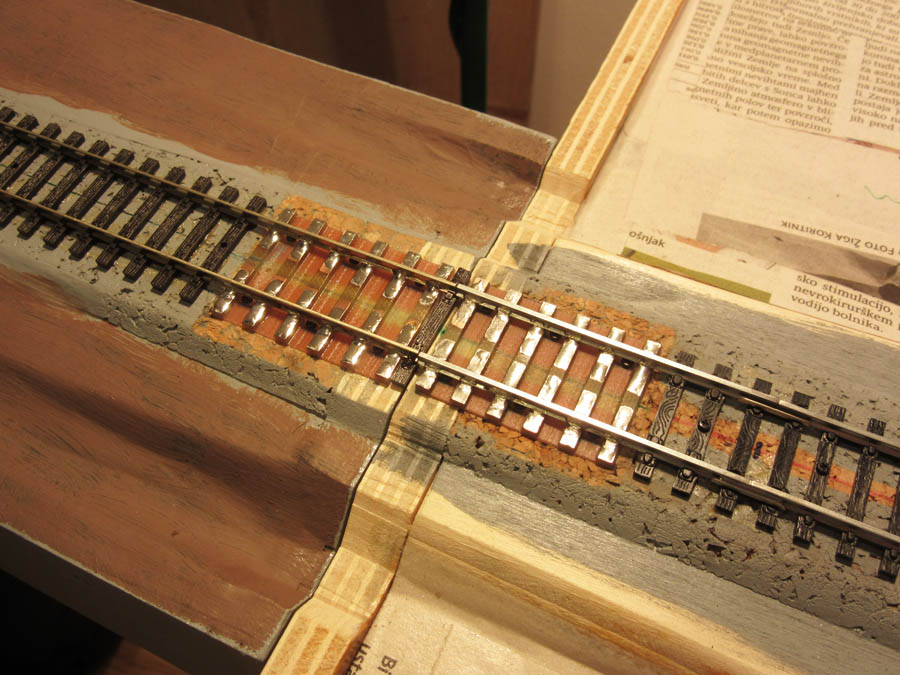

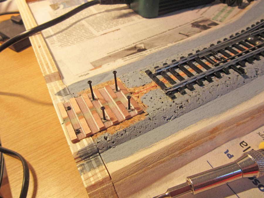

Med montažo tirov na modulu M3 sem tir pri FREMO profilu zaključil z zadnjo kretnico in sicer 65mm od roba modula. Ta prostor je bil predviden za pritrditev tira s pomočjo FR4 pritrdil. Med prvim testiranjem sem na tem mestu uporabil kar običajni Mehano ravni tir, ki je segal preko modula in bil začasno pritrjen z običjanimi sponkami.

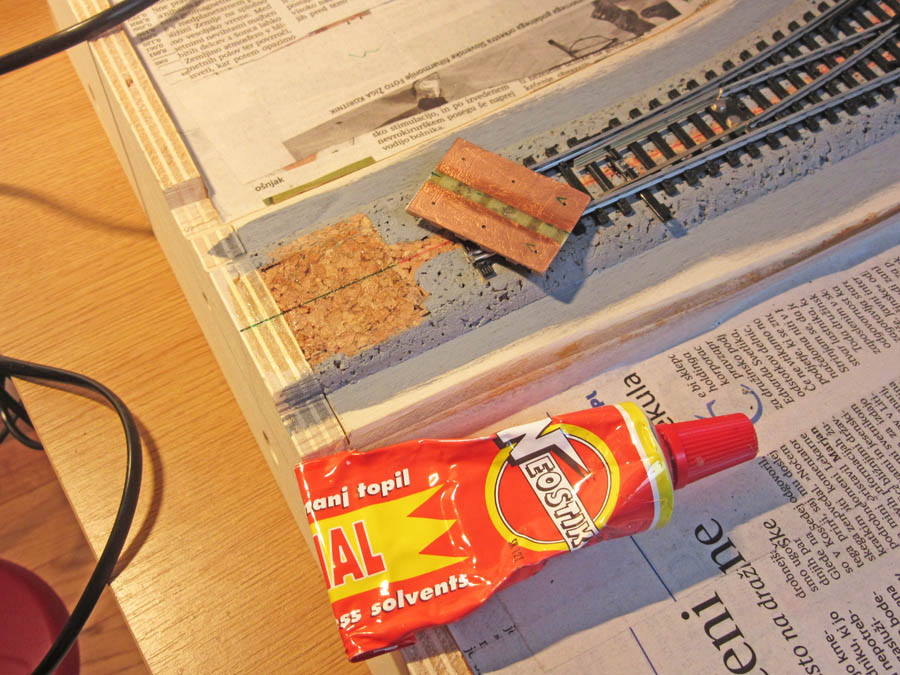

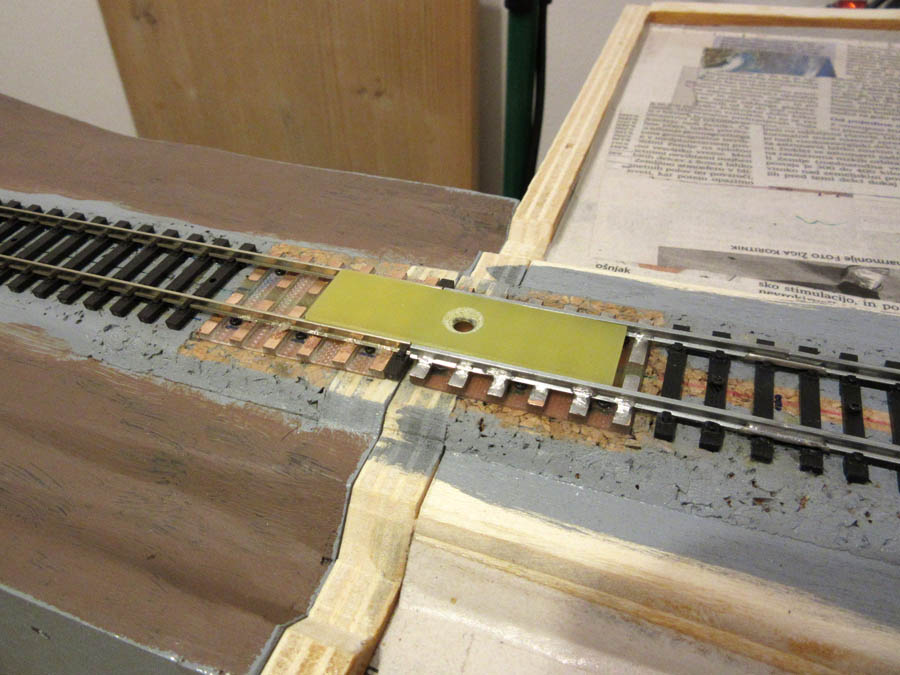

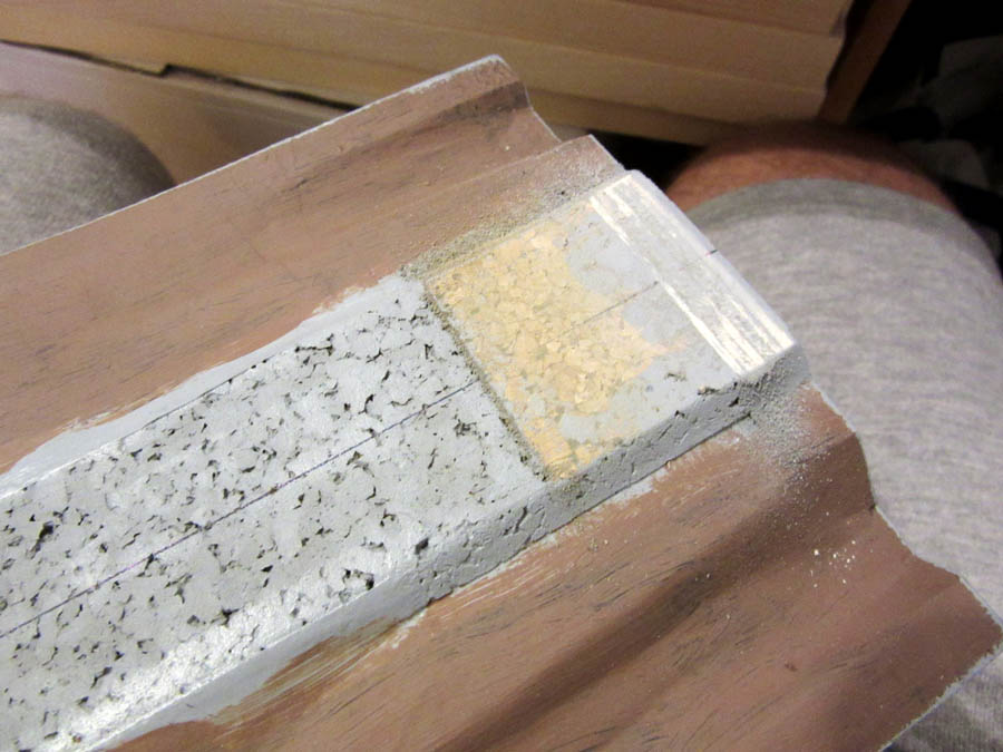

Za montažo tira sem uporabil podobno metodo, kot pri ostalih prehodih med moduli. Najprej je bilo potrebno pripraviti FR4 pritrdilo in tir ustrezne dožine. Zaradi kratke razdalje sem na tiru pustil le dva pragova.

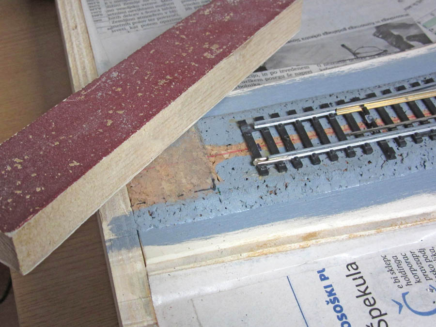

Sledilo je brušenje plute in lesa na mestu, kjer je predvideno FR4 pritrdilo.
Lepljenje pritrdila z Neostik lepilom
Za to, da pritrdilo ostane na svojem predvidenem mestu, poleg lepila, poskrbi še 6 vijakov, ki so nameščeni točno pod tire in na končnem izdelku niso vidni. Vijaki segajo skozi pluto do lesa.
Sledilo je lotanje tira na pritrdila in dodatno vijačenje preko enega izmed dveh pragov.
Presežek tira, ki je visel preko modula, sem odrezal z žago za tire.
Sledilo je še brušenje "ocvirkov" (presežek lota, ki je ostal na tirih) in brušenje samih tirov na točno dolžino do roba modula.
Za konec sem pragove pobarval s črno akrilno barvo.

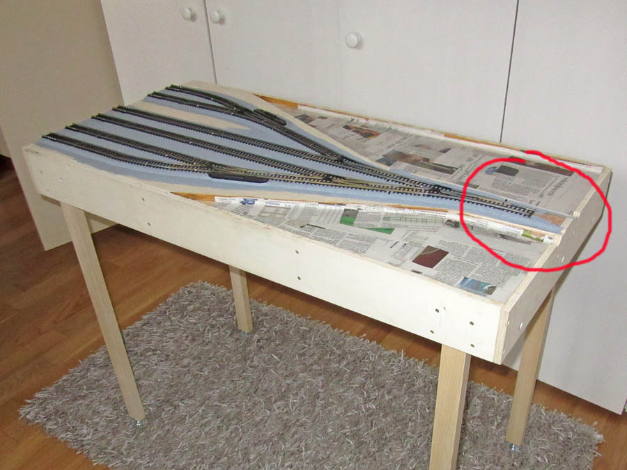

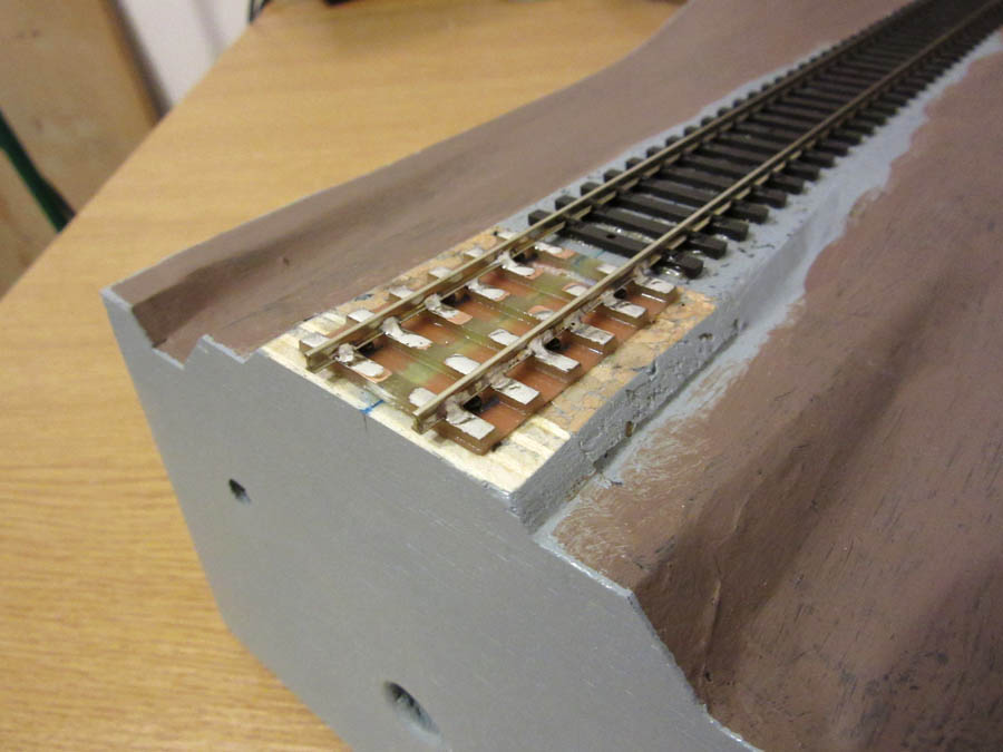

Polaganje tirov na zaključnem modulu "B" (mB) (1/2)
Pri meni se stvari na modulih počasi dogajajo, le tukaj na forumu sem malce "zaspal" z objavami, tako da je skrajni čas, da malo obudim to temo.

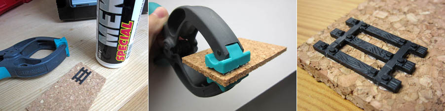

Kot sem že večkrat omenil mi zaključna modula služita tudi za preizkušanje različnih tehnik izdelave. Tokrat sem nekaj sprememb vpeljal na področju polaganja tirov. Zaključni modul mB bo prvi modul na katerem bodo uporabljene Piko Flex tirnice, ki sem jih nameraval na modul prilepiti (Mehano tire sem privijačil). Prvotno sem načrtoval, da bom tire prilepil na pluto kar z Mekol lepilom za les. Tehniko sem zato najprej preizkusil na ostanku plute in nekaj pragovih. Spoj je bil sicer kar čvrst, a sem se na koncu vseeno odločil za drugo lepilo.

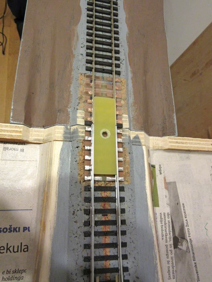

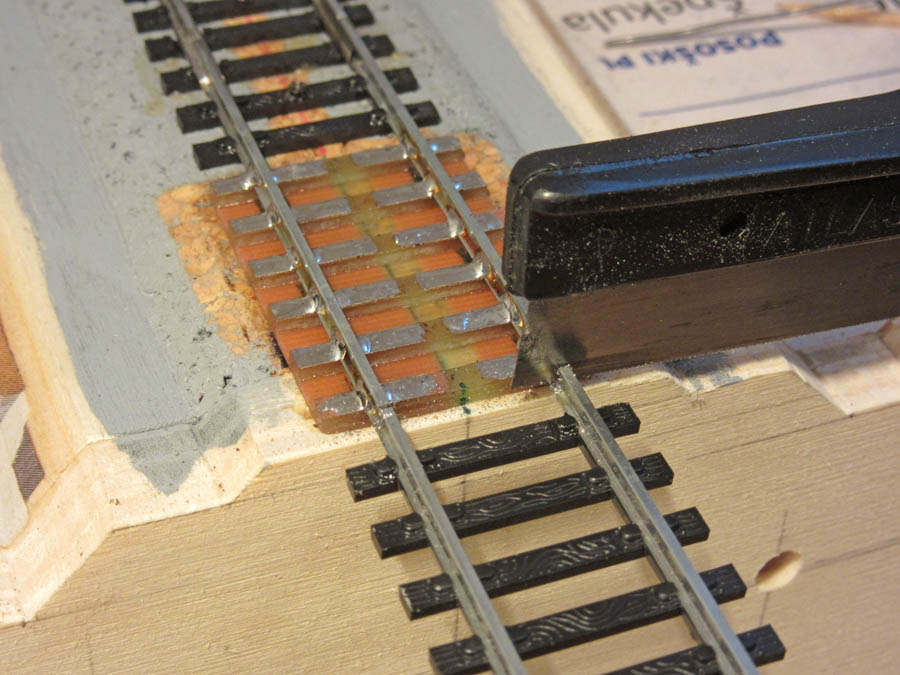

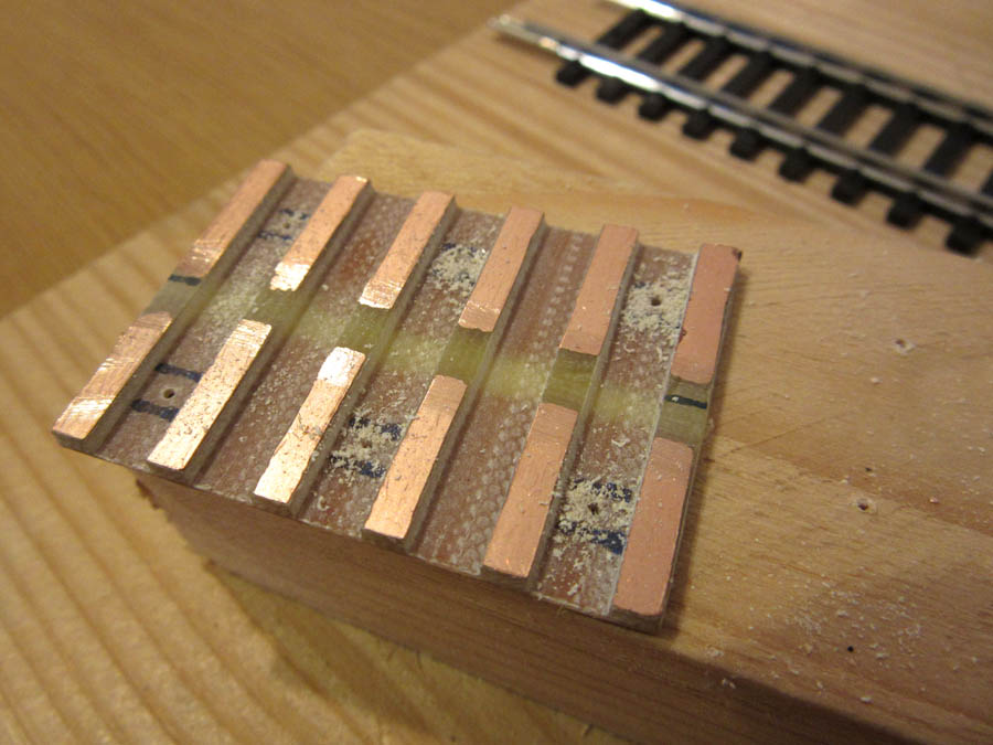

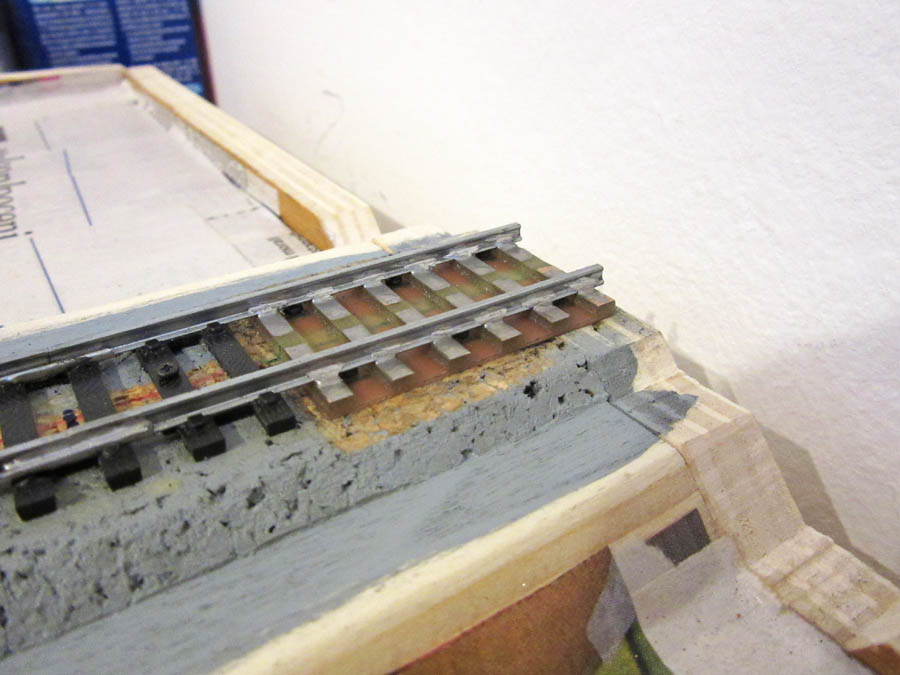

Po preizkušenem receptu sem se lotil izdelave pritrdil za tire na koncu modula. Pritrdila so zelo podobna, izdelana hkrati s pritrdili za ostale module, le da sem jim malenkost prilagodil dimenzije, glede na Piko tire.
Označevanje poteka tirov na pritrdilih (uporabljen kar stari Mehano tir, ki ima že odstranjenih 6 pragov).
Vrtanje lukenj za vijačenje.
Priprava podlage - ker je debelina FR4 materiala 2mm, je bilo potrebno pluto in "mini-fremo" stranico na tem mestu nekoliko pobrusiti.
Pritrdilo in podlago sem namazal z Neostik lepilom...
...ko se je lepilo nekoliko posušilo, sem ploskvi združil in takoj še z vijaki dodatno učvrstil pritrdilo na svoje mesto. Za pritrdilo sem uporabil 6 samoreznih vijakov 1,4mm x 12mm, ki sem jih namestil v predhodno izvrtane luknje 0,7mm.
Pritrdilo je na svojem mestu.
Piko fleks tir sem odrezal na mero, uskladil postavitve pragov s pritrdili, nato pa zalepil z Neostik lepilom. Baje Neostik manj prevaja tresljaje, kot lepilo za les.
Pri Piko flex tirih mi je presenetilo s kakšno lahkoto je mogoče tire odstraniti iz pragov.

miranzor napisal/-a:Neostik je menda po svoje v redu, ker je nekoliko elastično lepilo in tudi precej močno. Paziti je potrebno le, da ne pride v stik s penastimi materiali kot je stiropor, ker ga topila razžrejo. Pa tudi pri polaganju tirov moraš biti zelo natančen ter zanesljiv, ker ko se lepilo posuši, ne dopušča več popravkov.
Ravno to je bil razlog, da sem najprej testiral Mekol lepilo. Ko se Neostik malo posuši in ko ploskvi združiš, popravki niso več možni. Pri meni je to še nekako šlo, ker je tir kratek in raven, si pa ne zamišljam na tak način polagati tire v kakšnih daljših krivinah, kjer te stvari pač ne gredo "iz prve".
miranzor napisal/-a:Sam uporabljam za pritrjevanje tirnic montažno lepilo v kartušah.
Če ni skrivnost, mi lahko zaupaš kateri produkt si uporabljal? A to so tista lepila, ki so pakirana kot silikon in jih stiskaš s pištolo?
Hvala in lp, Matej

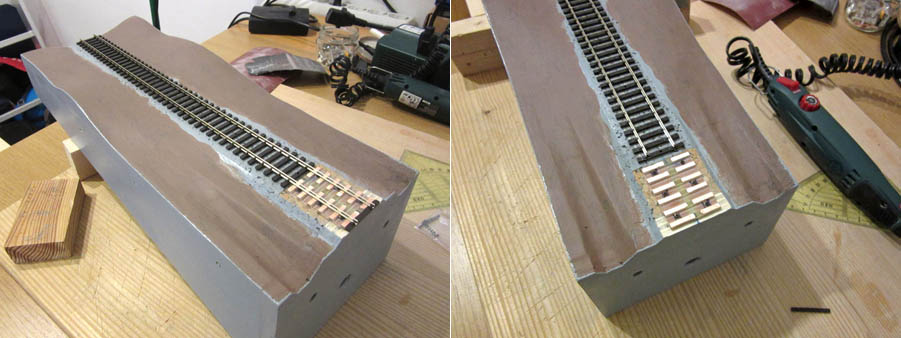

Polaganje tirov na zaključnem modulu "B" (mB) (2/2)

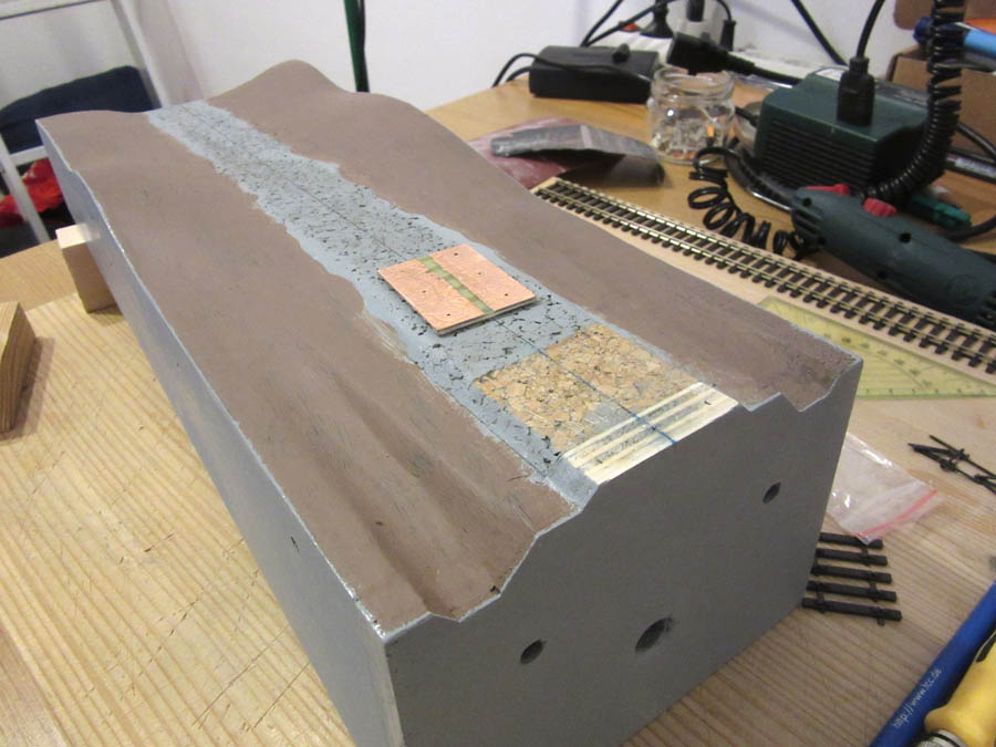

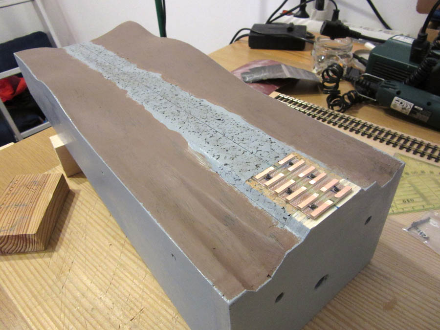

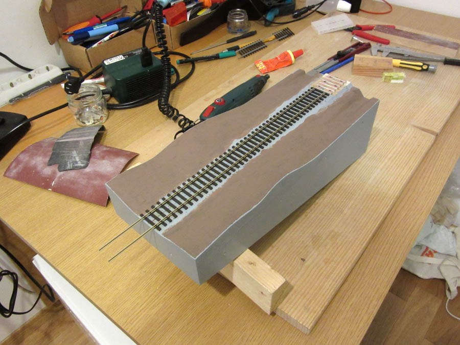

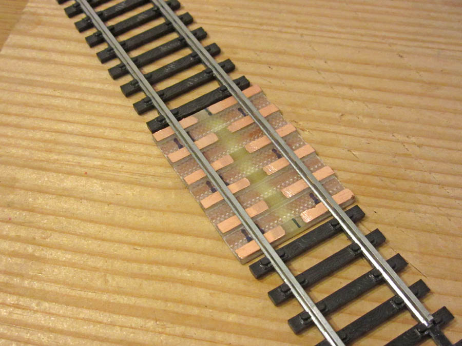

Samo lotanje tirov na pritrdila je tokrat prvič potekalo nekoliko drugače. Zaključni modul sem najprej pritrdil na modul M3. Med oba modula sem ponovno vstavil tanjši karton in si tako pridobil nekaj desetink milimetra rezerve za bolj natančen odrez tirov. Navadno sem imel tire pri lotanju vpete na obeh straneh pritrdil, tokrat pa to ni bilo možno, saj je bil tir na modulu M3 že pritrjen, pa tudi drugačen je (Mehano). Ker so Piko flex tiri zelo ohlapno prtrjeni na pragove, sem se bal, da bi se med lotanjem premaknili. Kot šablono za poravnavo sem zato uporabil elemente FR4 (material za tiskana vezja brez sloja bakra), ki sem jih uporabljal že za poravnavo tirov pri izdelavi postaje.
Dodatno sem za poravnavo uporabil še en odvečen prag, ki je ravno "sedel" v špranjo med oba modula in nekoliko utrdil tire med lotanjem. Vstavljen element iz FR4 je zagotovil, da sta tira na obeh modulih poravnana, poleg tega pa tudi pravo razdaljo med tirnicama.
Lotanje tirov na pragove je potekalo brez težav in tudi prvi preizkusi so pokazali, da so tiri zadovoljivo poravnani po vseh oseh.
Na žalost pri lotanju spet nisem bil preveč varčen s količino nanešenega lota, tako da bo ponovno potrebno čiščenje "ocvirkov". Ko sem modula razdružil sem s pilo pobrusil konce tirov na pravo dolžino.

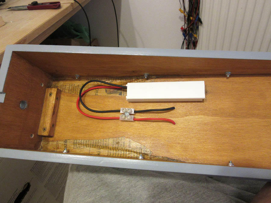

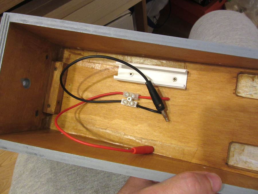

Za napajanje tirov sem med pragovi izvrtal dve luknjici fi 3mm za dovodne kable (1.5mm2)
Skozi luknjici sem iz spodnje strani potisnil kabel, ki sem mu predhodno odstranil izolacijo in ga pocinil. Ko sem kabel potisnil skozi luknjico sem ga s kleščami malenkost zakrivil, da se je čim lepše prilegal k tiru. Kabel sem nato prilotal na zunanjo stran tirov.
Na spodnji strani sem na les pritrdil vrstno sponko, kamor sem zaključil kable iz tirov.
Na drugo stran vrstne sponke sem pritrdil povezovalna kabla s 4mm banana konektorjema (M+Ž).
Da sta priključna kabla med transportom, ali ko nista v uporabi, na svojem mestu, sem jim predvidel tudi ležišče iz krajšega kosa nadometnega NIK kanala.

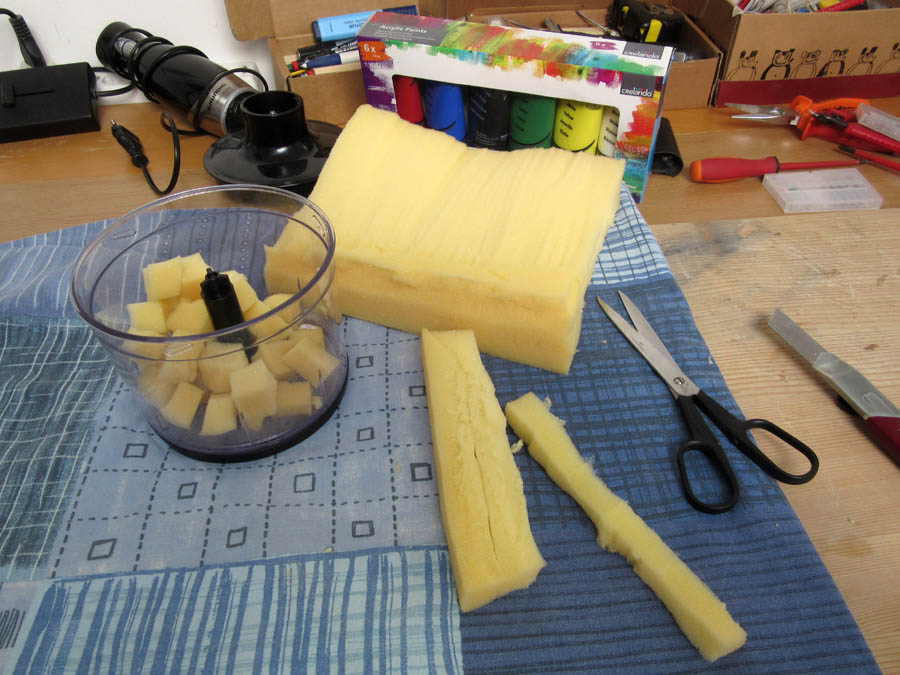

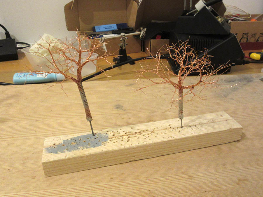

Izdelava dreves (1/2)

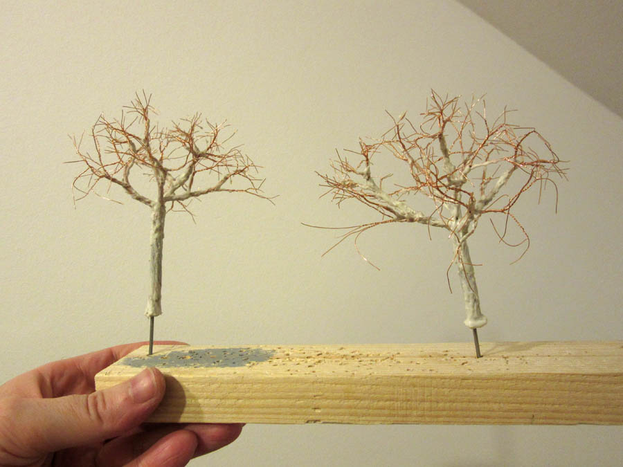

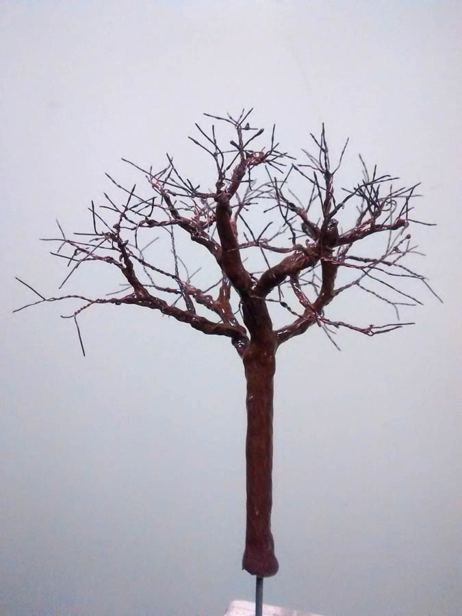

Zavedam se, da ta forum bere kar nekaj mojstrov izdelave dreves, a bom vseeno predstavil moj prvi poskus na tem področju. Vse skupaj se je začelo čisto po naključju, ko sem med pospravljanjem naletel na nekaj metrov debelejšega ozemljitvenega vodnika.
V tistem trenutku so se mi pred očmi zavrteli vsi "tutoriali" iz YouTube, ki sem si jih pred časom ogledal. Odločitev je padla! Kljub temu, da na modulni postaji zaenkrat nisem predvidel kakšnih pogozditev, se mi je zadeva zdela zanimiva in sem se odločil, da izdelam par dreves.

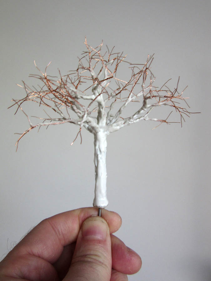

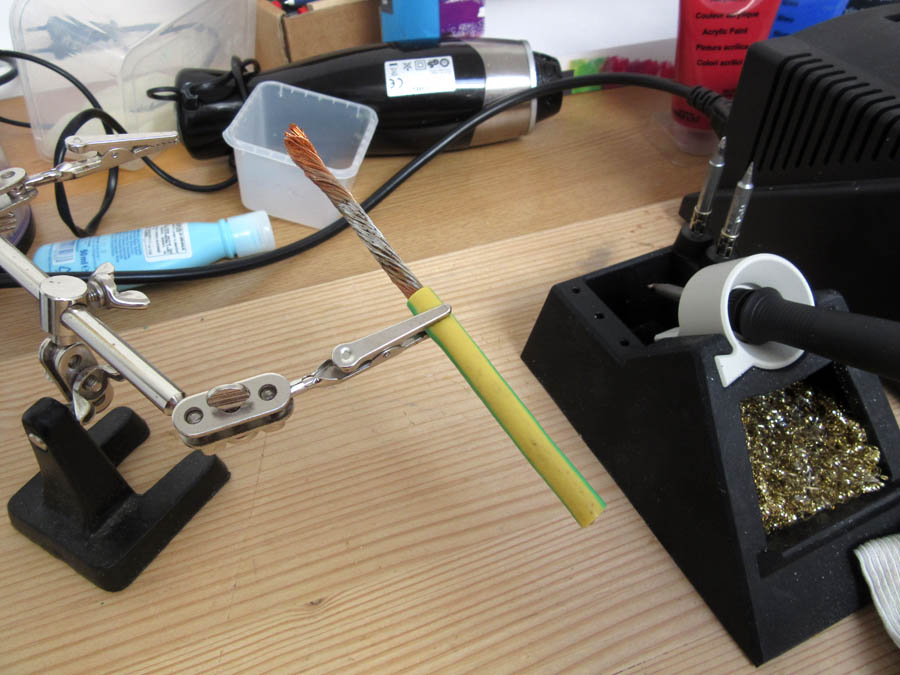

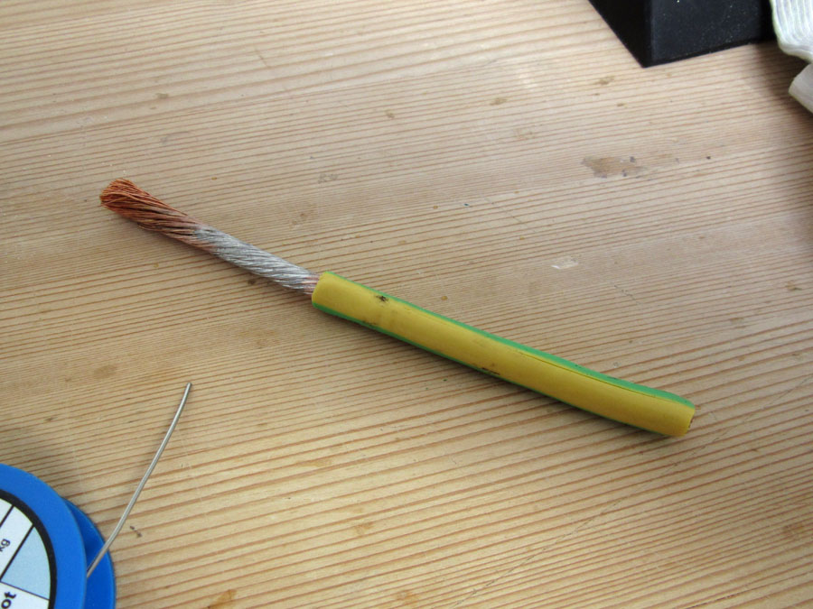

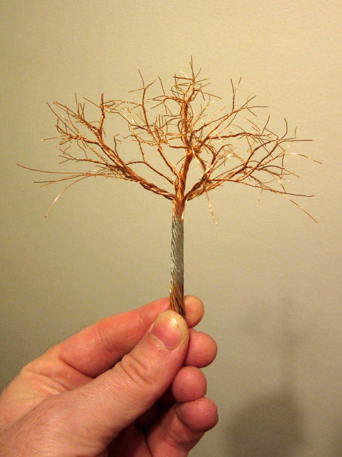

Iz vodnika sem najprej odstranil del izolacije in ta del pocinil. S tem sem preprečil, da bi drobne žice med obdelavo začele razpadati.
Ko sem odstranil še preostanek izolacije, sem drobne žice začel prepletati v obliko krošnje.
Izdelal sem dve osnovi in že druga se mi je zdela precej boljša od prvega poskusa.
Deblo in debelejše veje sem premazal z mešanico belega lepila za les in mavca. Presenečen sem bil kako dolgo ta mešanica ohrani elastičnost in jo je možno nanašati.
Nekatere daljše veje iz krošnje je bilo potrebno še nekoliko prirezati, da je drevo dobilo lepšo obliko.
Obe armaturi sem nato prebarval z rjavo barvo v spreju, a sem prepozno opazil, da sem namesto mat barve kupil sijajno.

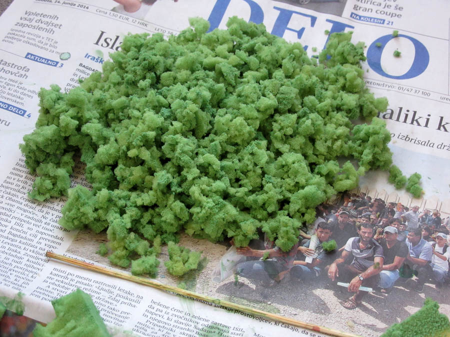

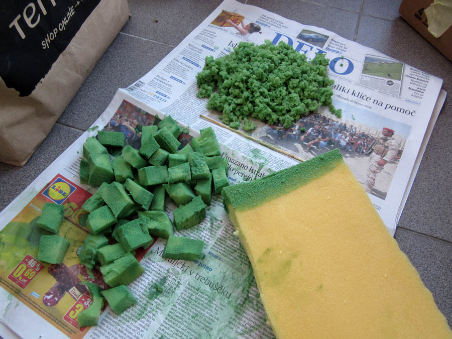

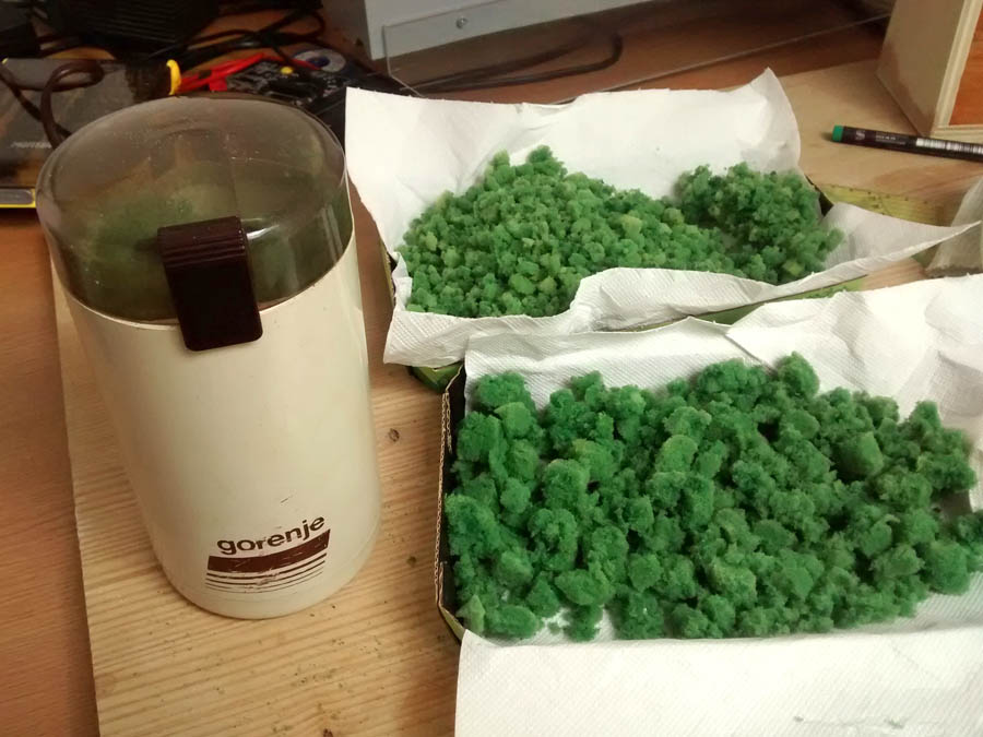

Nato sem se lotil izdelave posipa za krošnje, ki sem ga želel izdelati iz pene. Opravila sem se najprej lotil s paličnim mešalcem (nastavek/posoda za sekljanje) a sem bil žal neuspešen.
Očitno ta moj mešalec ni bil dovolj močan, da bi peno razsekal na majhne delčke. Poskusil sem kar nekaj možnih pristopov (dodajanje vode, barvanje pene z dodajanjem lepila...) a žal neuspešno. Peno sem barval z zeleno akrilno barvo, ki sem ji dodal nekaj belega lepila za les.
V vsakem primeru so vedno ostali preveliki kosi pene, ki bi težko ponazarjali listje drevesa.

V ta namen sem si jaz privoščil star mlinček za kavo iz bolhe za 5,00€ zmelje odlično, sem pa mlel že pobarvano peno. Peno pa sem barval z jupolom in dipi koncentrati. Po mletju je ostalo dosti "barve v prahu" ki sem jo znova in znova uporabljal. Zelene barve sem mešal v več odtenkih in večje količine, barve za cvetje pa so v manjših količinah. http://www.mojalbum.com/yyure/nadaljeva ... o/22957967

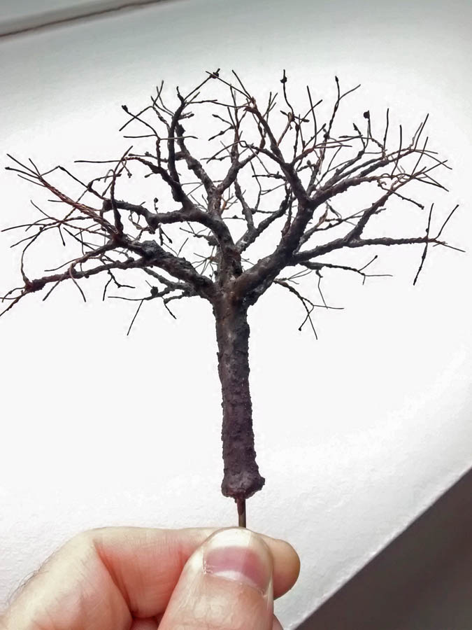

Izdelava dreves (2/2)

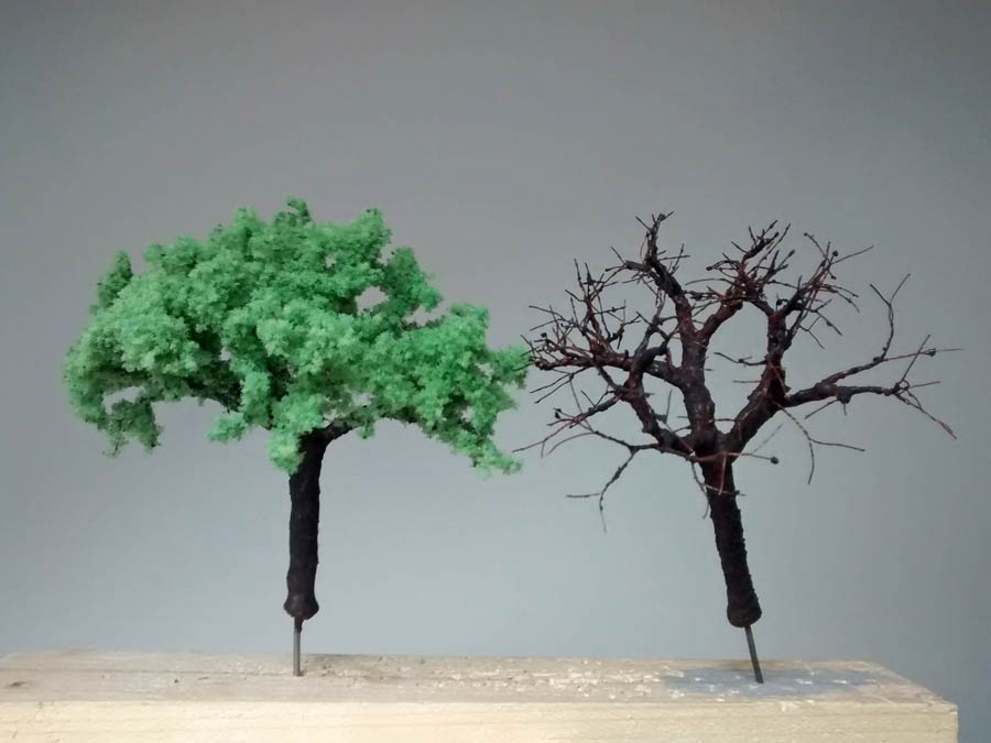

Miran, yyure, najlepša hvala za te vajine nasvete, kot bosta videla, sem jih tudi sam nekaj že upošteval ob nadaljevanju izdelave.

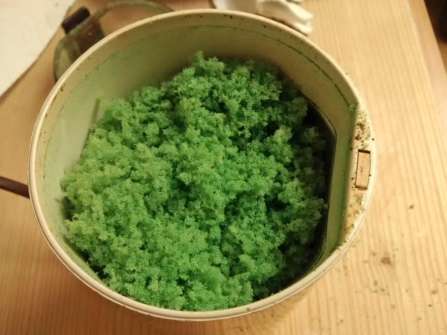

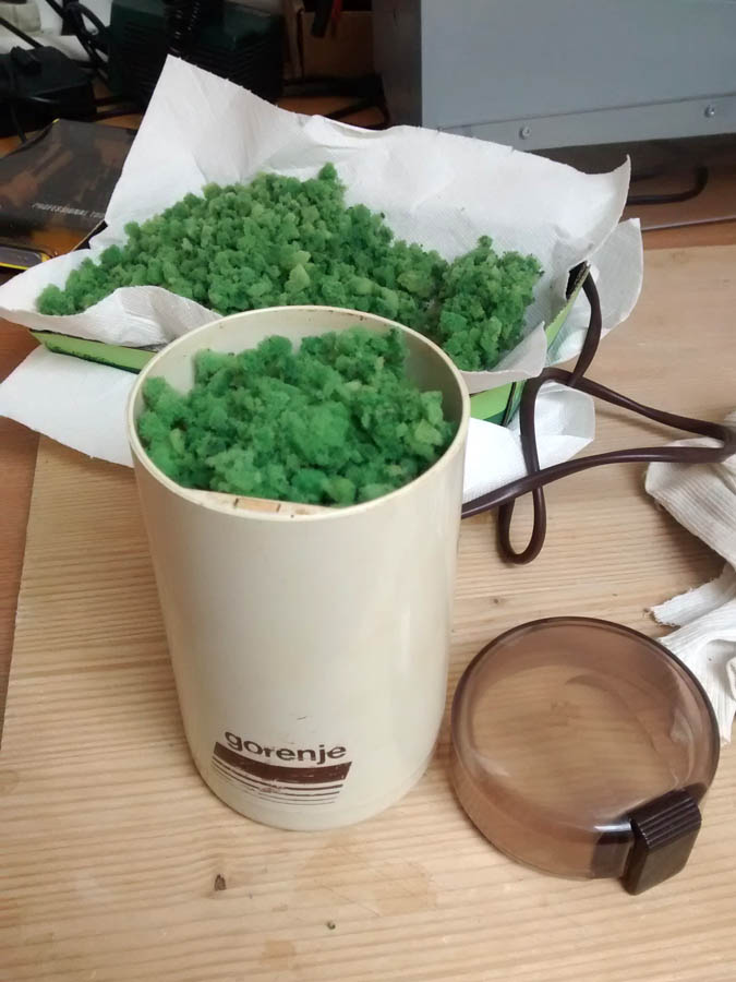

Ker sem po nekaj poskusih obupal nad mletjem pene s pomočjo paličnega mešalnika sem se odločil, da nekako tudi sam pridem do tako "opevanega" mlinčka za kavo. Čeprav sta mi dva sorodnika zatrdila, da se jima nekje v kleti valja mlinček za kavo, iz te moke ni bilo kruha. Na koncu sem si resnično pomagal z Bolho in tudi cena, ki jo je navedel yyure, je bila točna :D
Ko sem peno vstavil v mlinček za kavo jo je ta dejansko zmlel na drobne koščke in zadeva je postajala podobna posipu. Sicer sem ugotovil, da sem preveč razredčil akrilno barvo, saj se je pod barvo še vedno videla osnovna barva pene. Mogoče tudi jaz naslednjič poskusim z Dipi pigmentom. Yyure, omenil si Jupol barvo... a to si dodajal belo barvo še dodatno zraven? S kakšnim razlogom? Sam pigment ni bil dovolj?
Produkcija posipov je stekla in kmalu sem dobil nekaj različnih barvnih odtenkov in gramatur posipov.
Ker me je še vedno "mučilo" deblo drevesa, ki se je svetilo, kot nov avto na parkirišču, sem zamešal nekaj rjave barve, ki sem ji že v osnovi dodal fini lesni prah.
S to barvo sem nato še enkrat prebarval deblo in večje veje in zadeva je bila takoj videti bolje. Sicer v prvem delu objave nisem omenil (a je očitno) da sem za pritrditev dreves na podlago, na spodnji strani v deblo zalotal manjši žebljiček brez glave.
V navdušenju nad možnostjo izdelave posipov, sem si želel čim prej preizkusiti kako bi izgledalo moje prvo drevo domače izdelave. Na krošnjo armaturo sem nanesel lepilo v spreju in nato ta del drevesa posul s posipom. Takoj sem opazil napako, saj se je posip prijel tudi na vse debelejše veje drevesa. Očitno bom moral v prihodnje bolj previdno nanašati posip na armaturo.
Z izdelkom nisem bil najbolj zadovoljen, a sem vsaj preizkusil celotni postopek in tudi sam odkril kar nekaj možnosti za izboljšave pri nadaljnji izdelavi. Nekaj odličnih nasvetov sta že napisala Miran in yyure, še več pa jih je v temi "Listavci", kjer je mogoče videti res mojstrske izdelke.
Je pa kavni mlinček res uporabna zadeva in bo uporaben še za izdelavo kakšnih drugačnih posipov. :D
