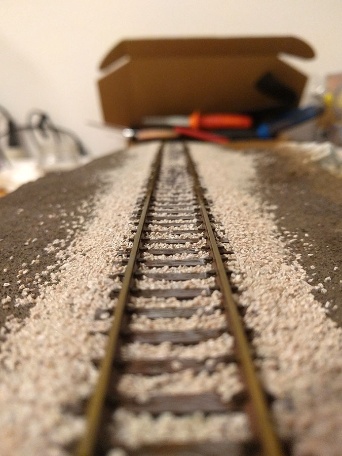

Ker sem se odločil, da aktivnosti ozelenitve diorame preselim bližje progi je bilo potrebno to še nekoliko "postarati". Po pragovih sem nanesel sivi wash.
Posip s tolčencem se izvedel zelo podobno kot doslej, le da sem tokrat tolčenec posul nekoliko bolj na široko, poleg tega sem tudi kombiniral bolj drobni in grobi pesek.
Izgled kratkega odseka proge pred ozelenitvijo okolice.
