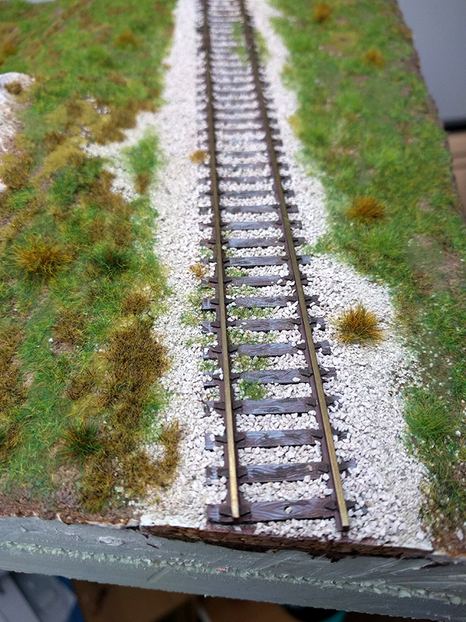

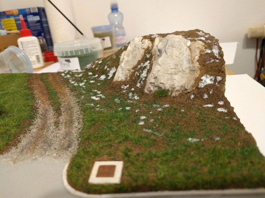

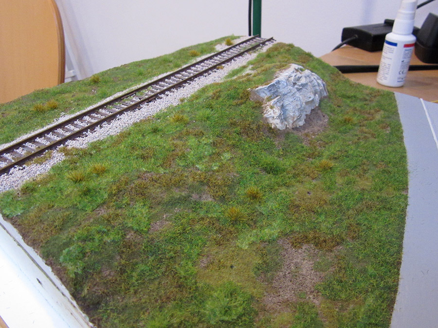

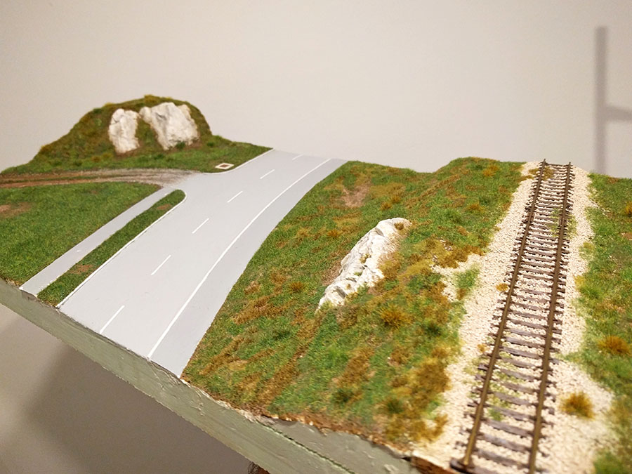

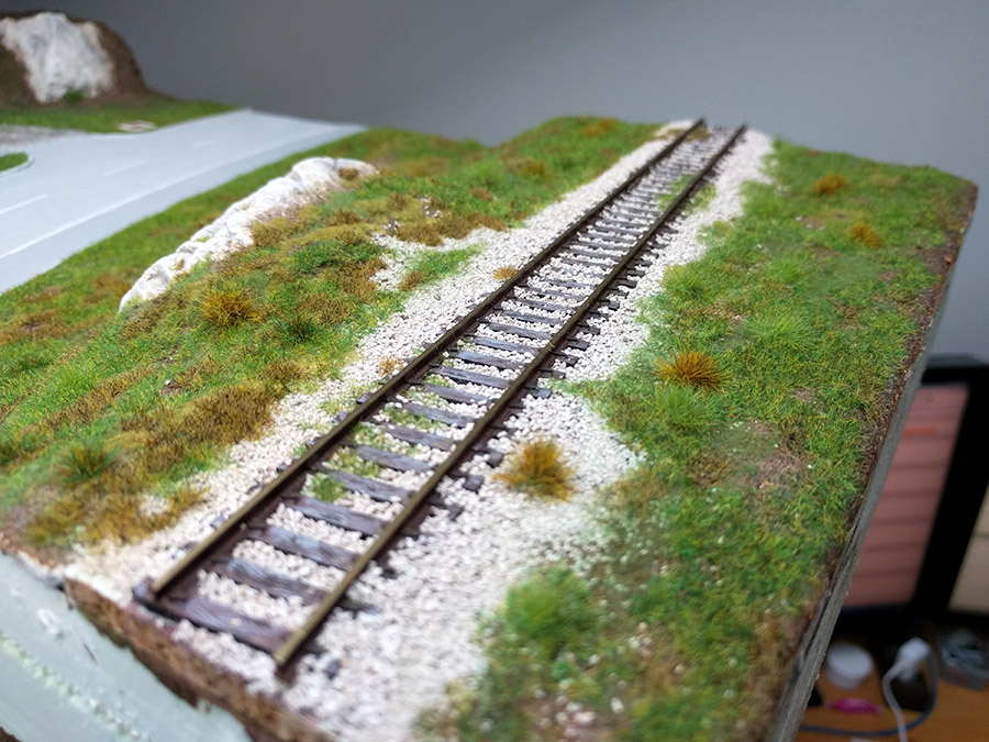

Vau, tale neenakomerna trava z manjkajočimi zaplatami izgleda zelo realistično, super
Zdravo, Matej!
Zelo lepo si ozelenil dioramo! Bravo!
Videz tistega dela z neenakomerno posejanostjo trave in izmeničnimi zaplatami zemlje deluje resnično zelo realistično. Tudi pas med voziščem in kolesarsko stezo pravzaprav ni moteč, saj je tudi v resnici na teh delih ostra razmejenost med voziščem in zelenico. Lahko pa tu in tam po želji ali potrebi deloma spraskaš kakšno manjšo zaplato in tu in tam dodaš kak šop daljše trave. Edino v tistem delu od kolesarske steze proti notranjosti diorame se mi zdi trava nekoliko pretemna in morda zaradi svetlobe, deluje temnejša.
Zanima me kateri elektrostatičen sejalnik uporabljaš. Če je morda domače izdelave in si z njim zadovoljen, se priporočam za kak opis izdelave.

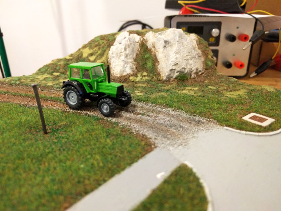

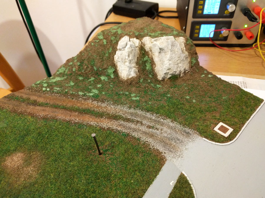

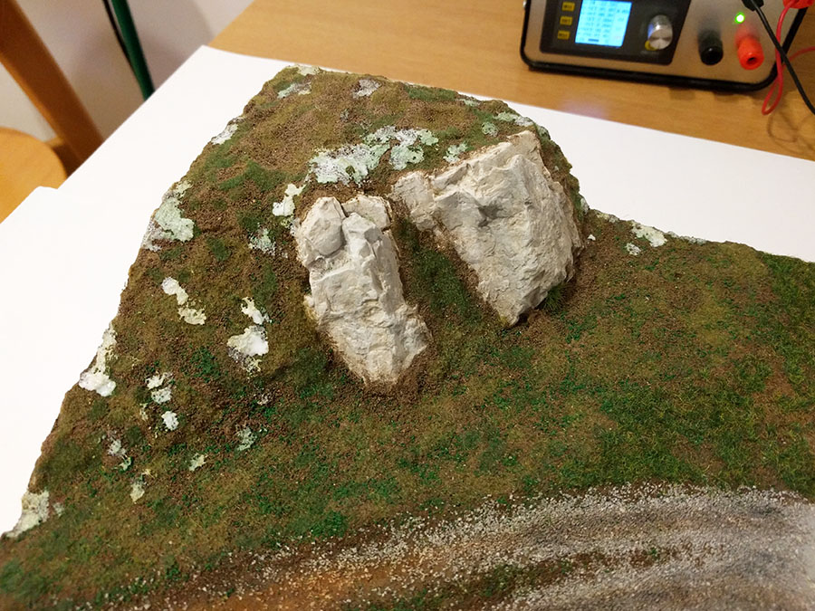

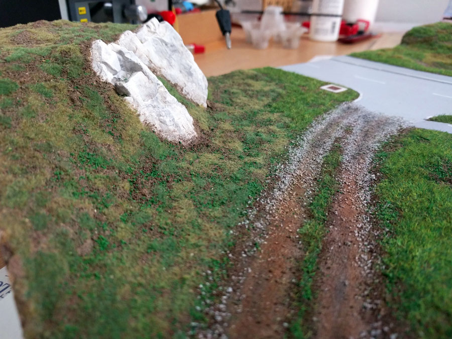

@miranrazor, @grizeldi: Tudi sam sem bil najbolj zadovoljen s končnim izgledom trave v okolici instalacijskega jaška. Kljub temu sem presodil, da se da zadevo narediti še bolje, tako da sem iskal še druge načine.
@miranrazor: mene je v tej fazi motil prehod med travo in področjem pod drevesi, ki je bil zelo oster. Delno sem to nekoliko "zabrisal" z dodajanjem domačega posipa a rezultati niso najbolje vidni iz fotografij. Daljši šopi trave še pridejo...

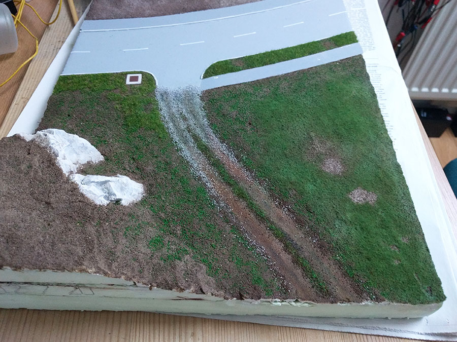

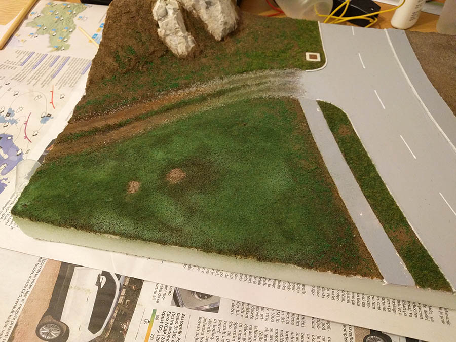

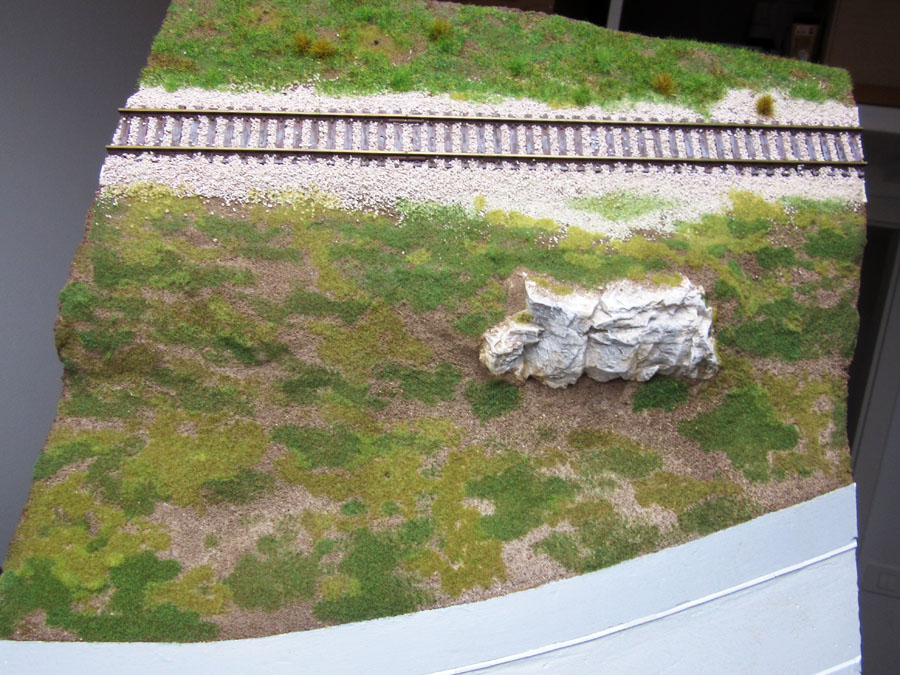

Miran, nisem razumel katera trava se ti zdi pretemna. Na zadnji fotografiji je od kolesarske steze proti robu modula (stran od ceste) posut samo domači posip in še ta je na fotografiji še moker od lepila. Statična trava na tem področju pride v naslednji objavi.
Uporabljen je sejalnik domače izdelave iz loparja za insekte, ki je predstavljen na strani 12 te teme (link do objave). Zadeva opravlja svojo osnovno funkcijo, ne dvomim pa, da bi s kakšno močnejšo napravo lahko dobil tudi boljše rezultate. Omejitev je tudi ta, ker sam posipalnik napajam z zunanjim napajalnikom in moram biti previden, da vedno ustrezno nastavim napetost.

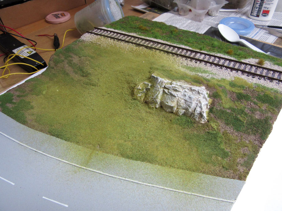

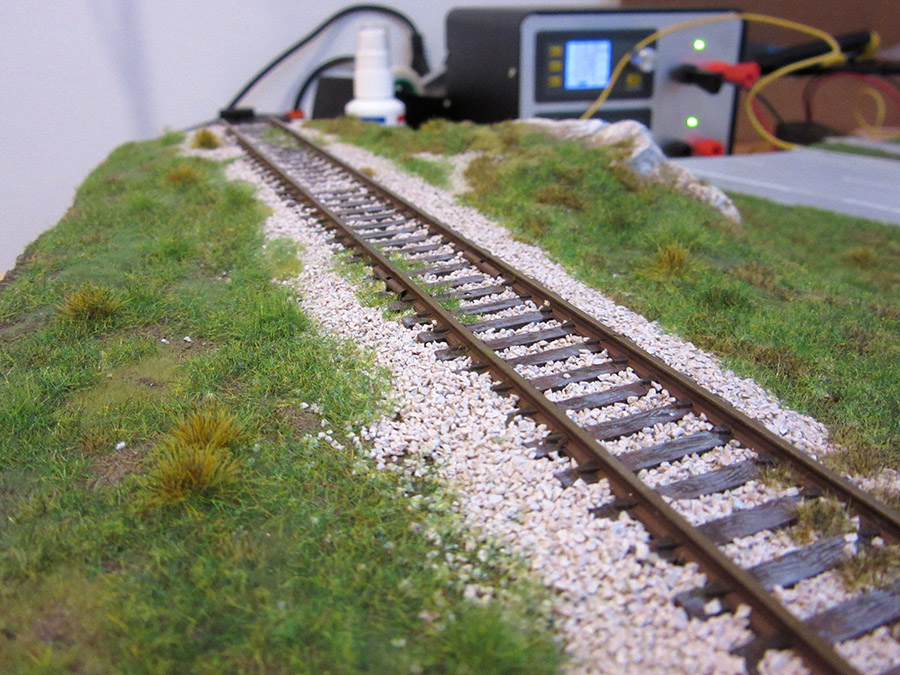

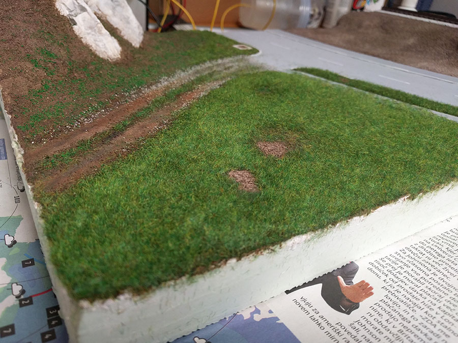

Matej,
glede trave sem imel v mislih tole travo (označil sem na sliki - rdeče obrobljeno)
ampak si mi že odgovoril
Tudi "sejalnik trave" mi je očitno pobegnil iz spomina, zato sem bil pozoren na napajalnik ob lončku.
Vsekakor mi je všeč dokumentirano delo in dober opis postopkov! Čakam nadaljevanja, čeprav se morda ne oglasim vedno.
Sem očitno preveč površno pogledal.Na zadnji fotografiji je od kolesarske steze proti robu modula (stran od ceste) posut samo domači posip in še ta je na fotografiji še moker od lepila. Statična trava na tem področju pride v naslednji objavi.
To Matej, končno trava! Trava = Življenje
Zgleda realistično..

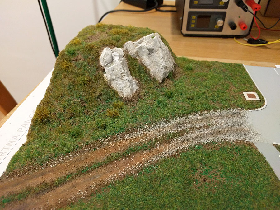

Testna diorama #14 - statična trava II
@NacMan: Se strinjam, takoj ko je na diorami nekaj trave, je scena veliko bolj živa.

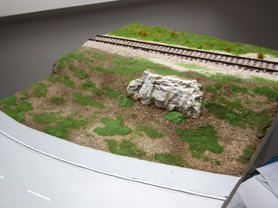

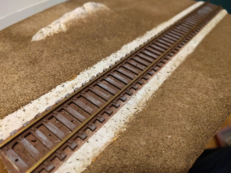

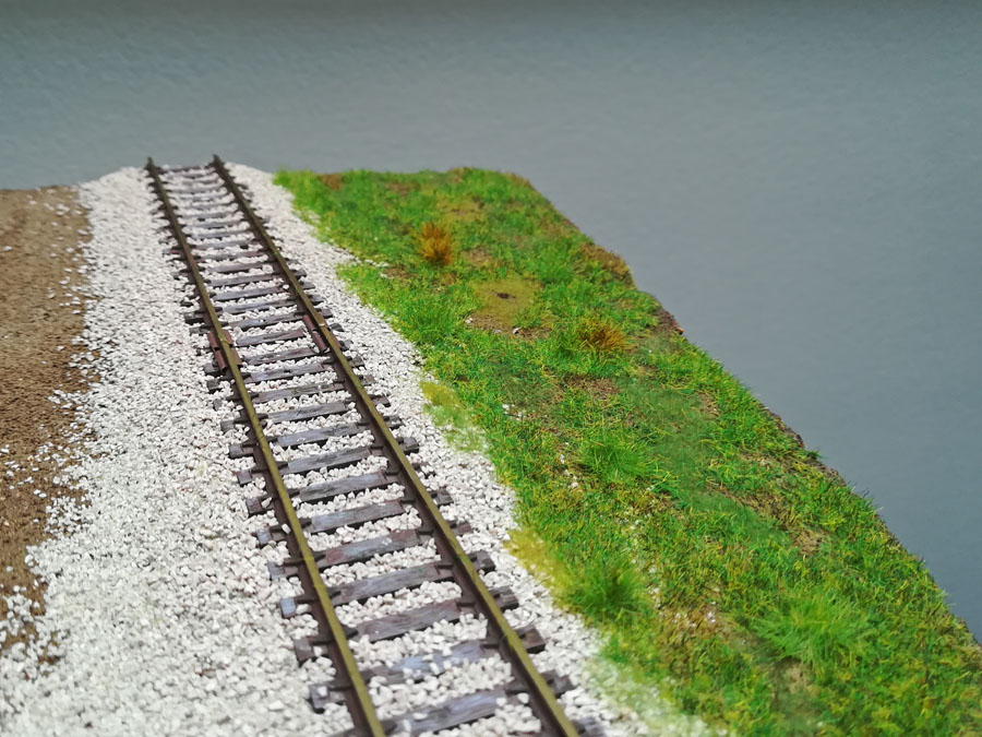

V želji, da poskusim izdelati moje travnate površine še bolj prepričljive sem se lotil iskanja še kakšnih drugih statičnih trav, ki bi jih lahko kombiniral z obstoječim naborom. Med brskanjem po spletu sem naletel kar na nekaj recenzij izdelkov angleškega podjetja WWS in preko ebay-a sem našel tudi njihovo spletno trgovino. Nakup neposredno v njihovi trgovini je precej bolj ugoden, kot preko ebay-a. Ker se mi cene in stroški pošiljanja k nam niso zdeli pretirani, sem se odločil za nakup nekaterih novih vrst statičnih trav.

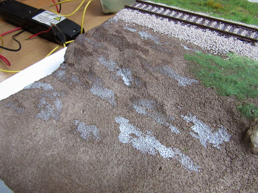

Naslednji poskus sem izvedel na področju med kolesarsko stezo in robom modula. Podlaga je bila nekoliko že posuta z domačim posipom, vseeno sem v ta namen dodatno uporabil 1mm statično travo WWS (Autumn 1mm). Lepilo sem namenoma nanesel tako, da ni pokrilo celotne površine.
Izgled podlage, ko se je lepilo posušilo in sem odstranil odvečno travo.
Ponovno sem nanesel lepilo tako, da je prekrilo večino, a ne celotnega področja. Kot prevladujočo travo sem uporabil enako mešanico (Noch 2,5mm), kot na ostalih področjih na diorami.
Sam z izgledom nisem bil najbolj zadovoljen, saj sem pričakoval nekoliko manj monoton videz.

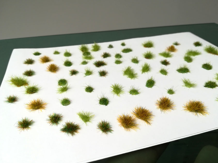

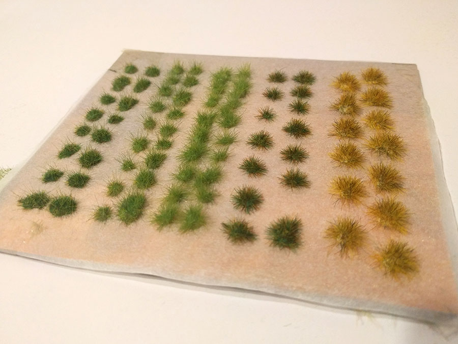

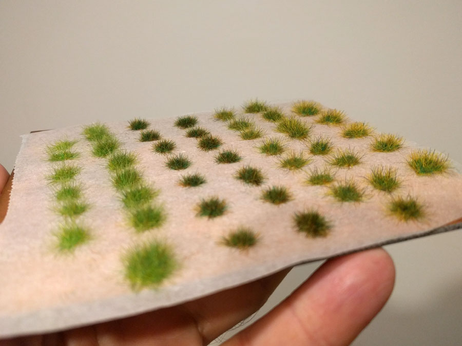

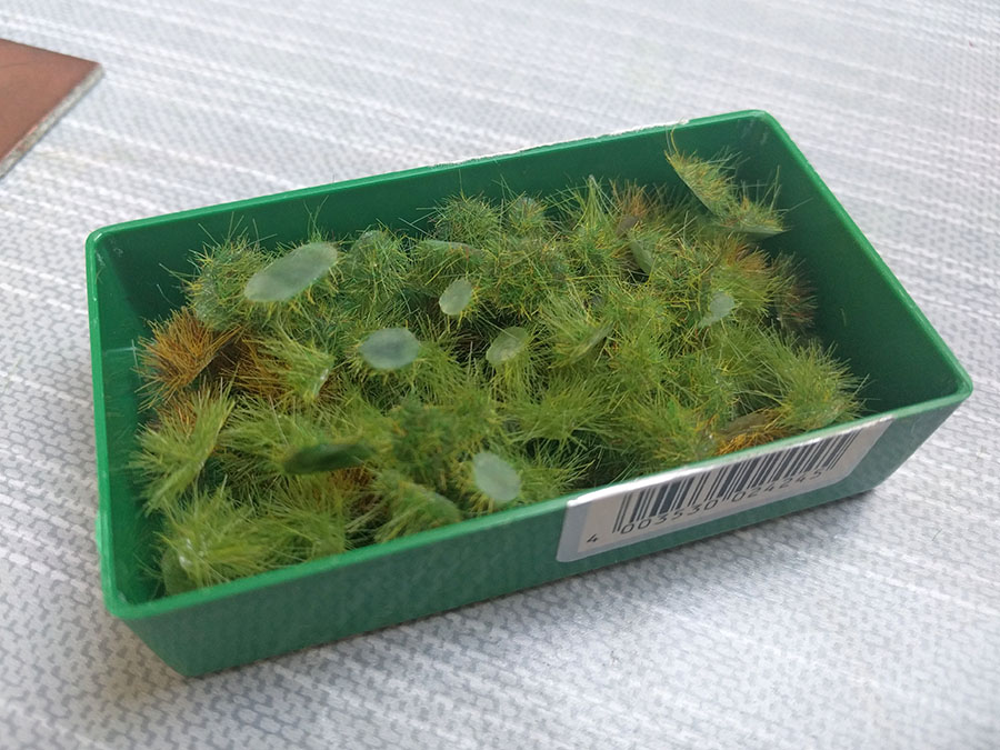

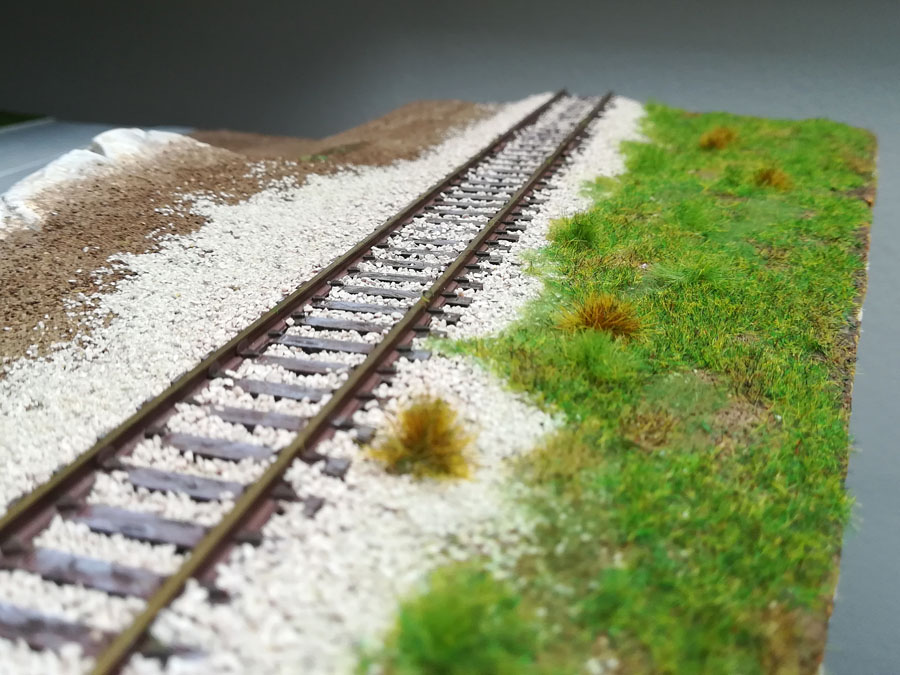

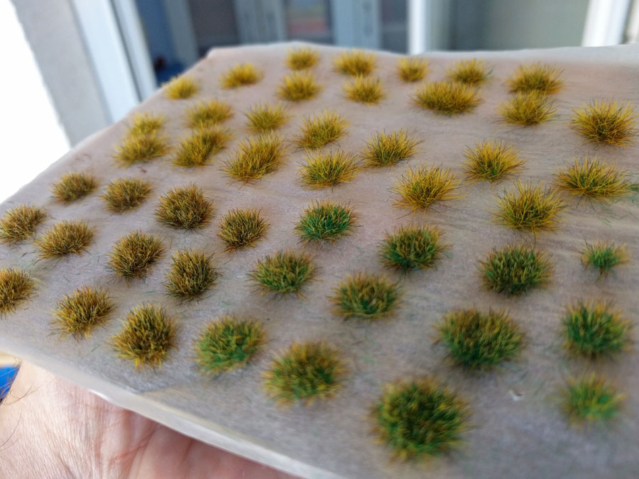

Za naslednji poskus sem iz razpoložljivega nabora trav izdelal nekaj šopov različnih barv in dolžin. Nekoliko razredčeno lepilo za les sem nanesel na papir za peko, ki sem ga pritrdil na bakreno ploščo. Ugotovil sem, da se najbolje obnese, da najprej posujem daljšo travo, nato pa prostor, kjer se daljša vlakna niso uspela zalepiti zapolnim še s krajšimi. @duro, hvala za nasvete, res delujejo. Nanos daljše trave je koristno ponoviti večkrat, vmes pa odstraniti vlakna, ki se niso pravilno prijela. Na ta način so snopi bolj gosti, saj se v drugem ali naslednjih poskusih več daljših vlaken uspe prilepiti na lepilo.
"Pridelek" snopov statične trave. Imel sem tudi občutek, da so snopi narejeni z WWS travo na splošno bolj gosti, kot tisti narejeni z Noch-ovo travo enakih dolžin. Za snope sem večinoma kombiniral trave dolžin 6 mm in 4 mm.

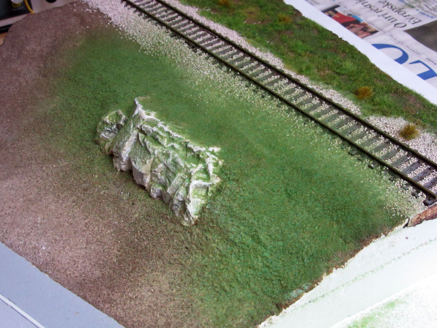

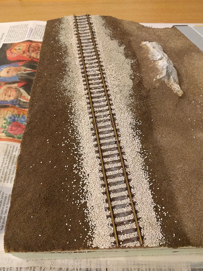

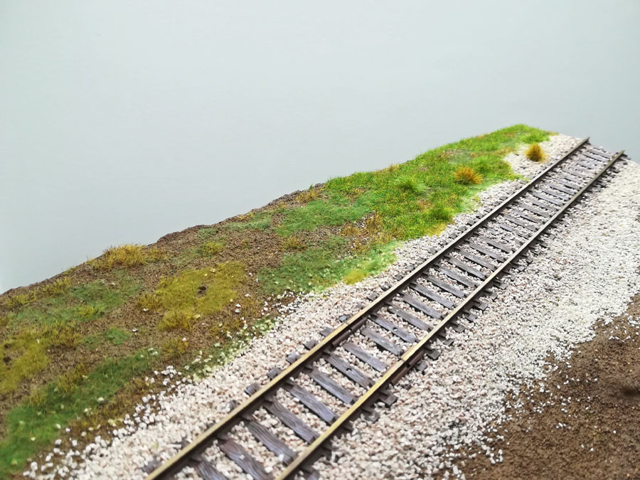

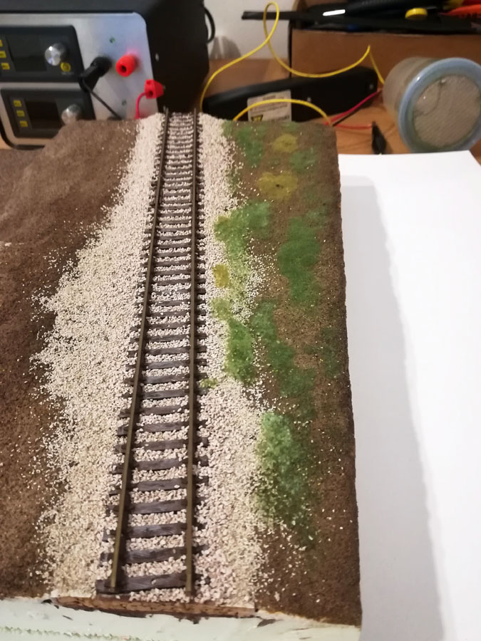

Ker sem se odločil, da aktivnosti ozelenitve diorame preselim bližje progi je bilo potrebno to še nekoliko "postarati". Po pragovih sem nanesel sivi wash.
Posip s tolčencem se izvedel zelo podobno kot doslej, le da sem tokrat tolčenec posul nekoliko bolj na široko, poleg tega sem tudi kombiniral bolj drobni in grobi pesek.

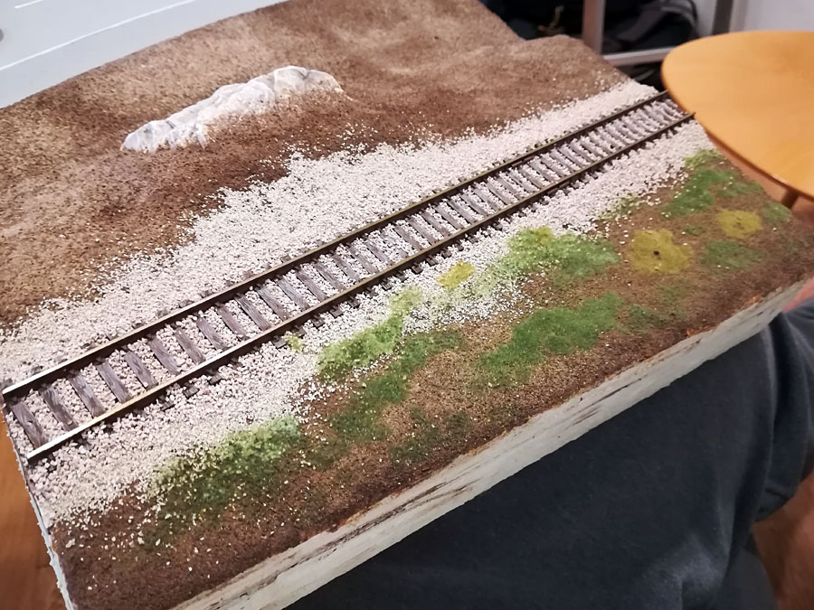

Izgled kratkega odseka proge pred ozelenitvijo okolice.

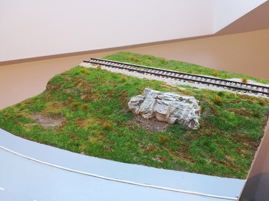

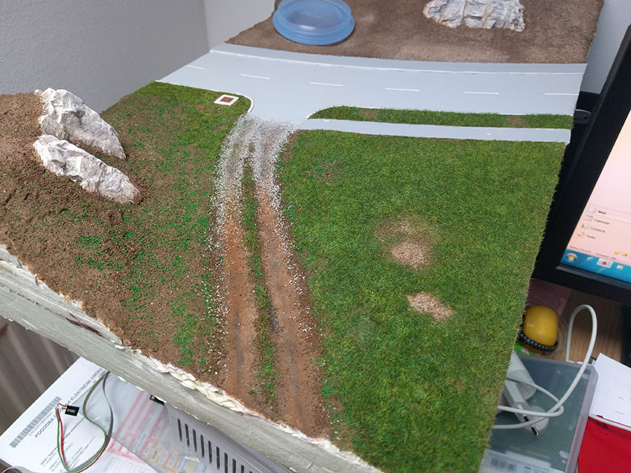

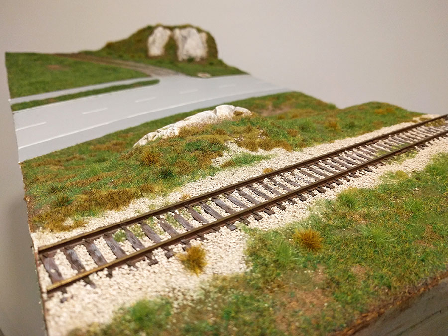

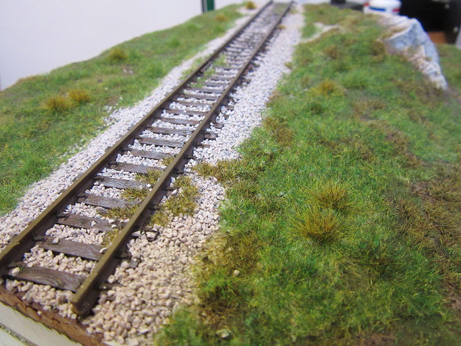

Testna diorama #15 - statična trava III

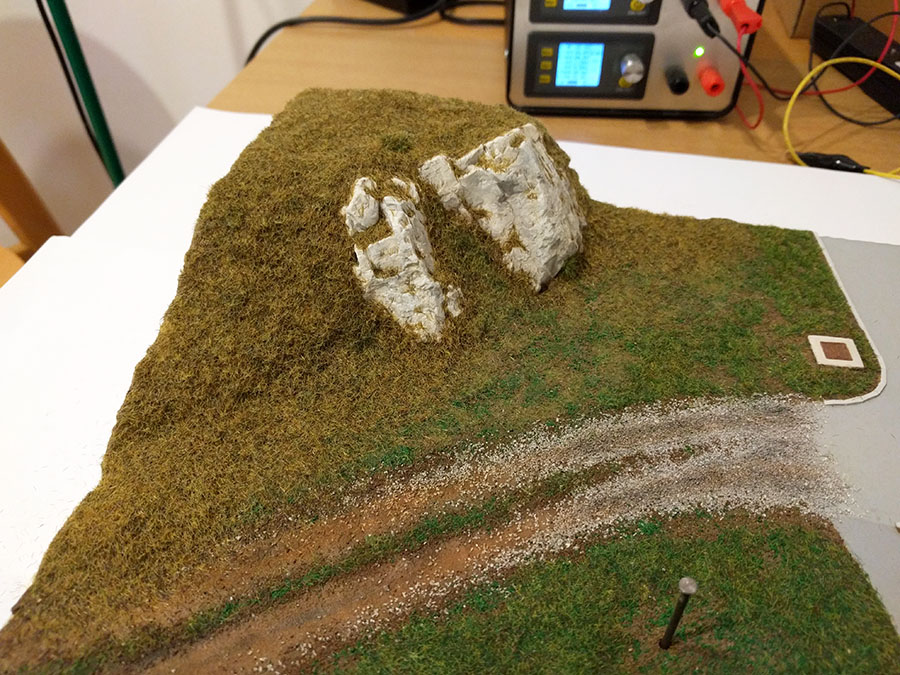

Naslednje področje na diorami, ki je dobilo "prevleko" iz statične trave je bil manjši del med progo in robom diorame. Na tem delu sem si zamislil nekoliko bolj zaraščeno in divjo sceno, predvidenih je tudi nekaj dreves. Na podlago iz zemlje in tolčenca sem naprej nanesel nekaj zaplat 1mm statičnih trav (WWS Autumn mix in WWS Dead Grass).
Nekaj trave sem namenoma nanesel tudi preko tolčenca. Pazil sem, da sem pod drevesi nanesel manj trave, pa še ta je bila manj zelena (WWS Dead Grass).
Ko se je lepilo za 1mm travo podlage posušilo, sem na nekaj manjših mestih nanesel 2mm WWS Patchy travo (temnejšo). Zaključni sloj sem najprej naredil na eni polovici tega področja (desno zgoraj).
Najprej sem na področje nanesel lepilo tako, da je prekrilo okoli 60% površine. Na zaplate še svežega lepila sem z nerazredčenim lepilom prilepil vnaprej pripravljene snope višje trave različnih barv. Ker sem se bal, da bi se mi lepilo preveč posušilo, žal nimam fotografij iz te faze. Ker je bilo lepilo tudi okoli snopov trave, so se ti lepo zlili z ostalo travo, ki sem jo takoj nanesel. Kot prevladujočo travo sem ponovno uporabil že omenjeno mešanico dveh Noch-ovih 2,5mm trav.
Na enak način sem izdelal tudi drugo polovico tega področja.
Končni izgled trave na tem področju. Manjkajo še drevesa, nekaj grmovja in mogoče kakšna odmrla veja.
Sam postopek izdelave je kar zamuden. Po vsakem nanosu sem iz površine očistil nesprijeto travo (z uporabo sesalca ali v mojem primeru kar tako, da sem celotno dioramo obrnil in otresel nad papirjem). Na ta način sem lahko nesprijeto travo vrnil v ustrezen lonček in jo bom ponovno uporabil. Pred nanosom naslednje plasti sem počakal, da se je lepilo posušilo, sicer se je trava sprijemala na čopič med nanosom naslednje plasti lepila. Kljub temu, da izdelava zahteva kar nekaj časa, mislim, da je vložek smiselen, saj sem bil z rezultatom kar zadovoljen.
Super predstavitev postopka učenja s poizkušanjem, rezultat je odličen.
Prav si ugotovil, da je postopek z večplastnim nanašanjem, dolgotrajen. pri svojem delu sem naštel tudi do 7 plasti, pa še kakšno bi se dalo nanesti.
Običajno se začne prva plast trave (na koščke pene ali podobno) s ponazoritvijo suhih delov trave, torej trava barve bež ali svetlo rjavo, dolžine cca 2mm. Sam sem nanašal naslednje plasti, kot opisuješ sam, s tem da sem si za nanašanje lepila pomagal z grobimi spužvami. Tudi z lakom v spreju so možni zanimivi efekti.
Na koncu sem na najdaljše travne bilke, čisto na tanko nanesel lepilo in "nastrelal" 0,5mm bež travo. To je ponazorilo klasje travnih bilk. Na malo krajšo travo, pa je s pomočjo laka v spreju, sledil nanos cvetov različnih barv.
Še nasvet ob robu; pri ozelenjevanju naklonov, običajno trava stoji pravokotno na površino, kar izgleda nenaravno. Stvar se lahko reši tako, da se po nanosu, še preden se lepilo posuši, previdno s pomočjo sesalca bilke usmerijo v pravo smer - prosti nebu.
se veselim tvojega nadaljevanja.
Lp,matej
Lp,matej

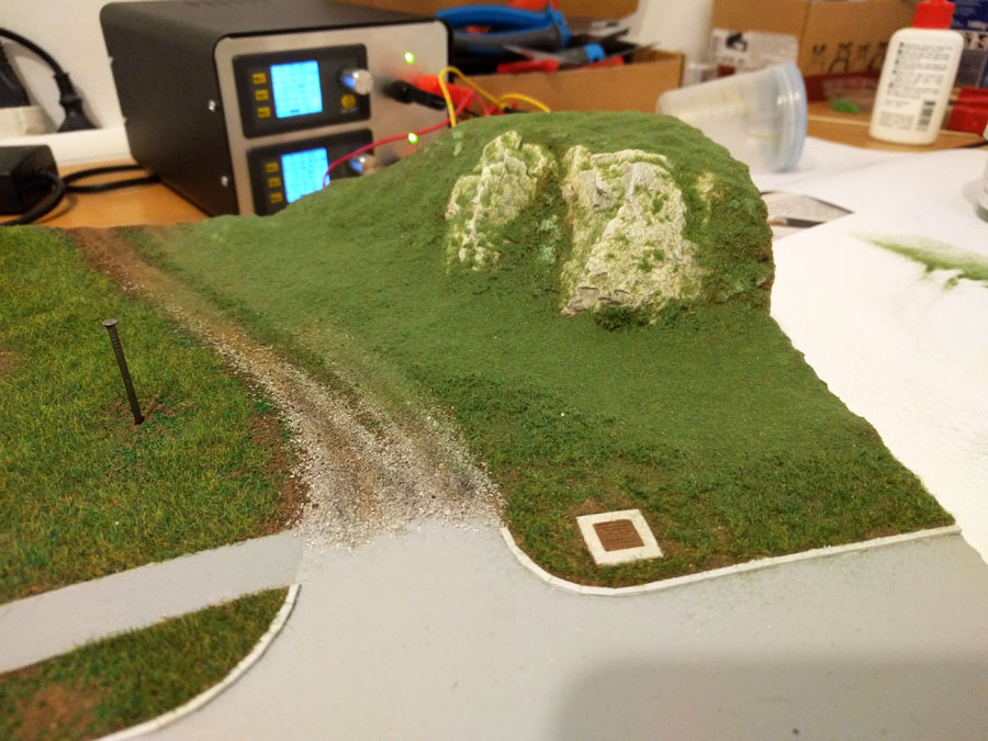

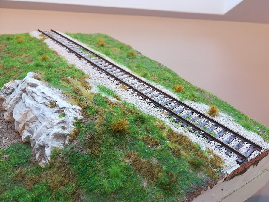

Testna diorama #16 - statična trava IV

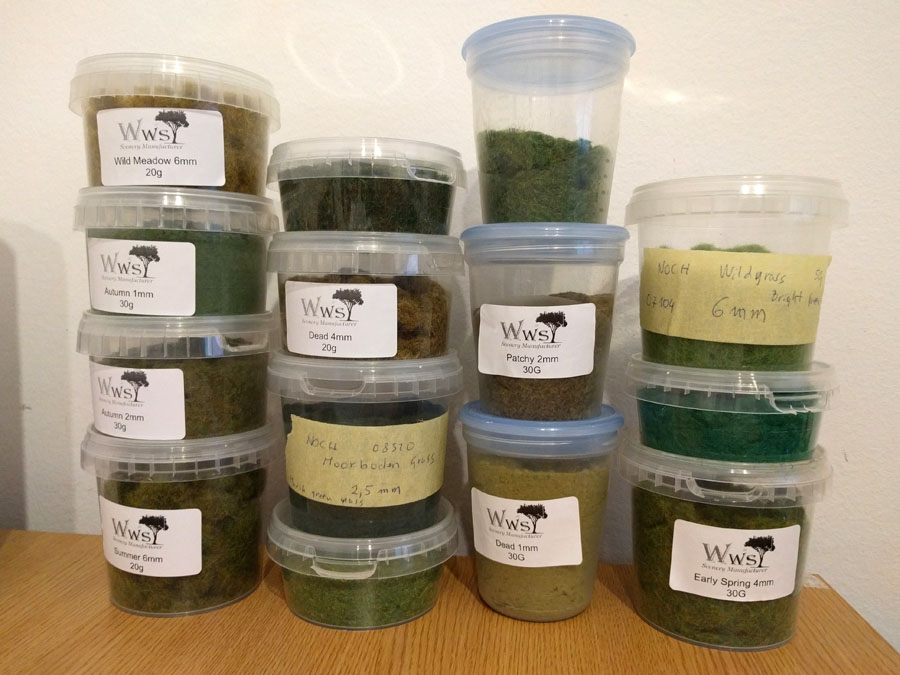

Po zadovoljstvu nad prvimi rezultati s statično travo proizvajalca WWS sem se odločil, da nabor razpoložljivih trav še nekoliko razširim.
Izdelal sem si primerjalno tabelo, da sem lahko hitro našel ustrezni izdelek. Trave sem razdelil v 3 skupine... 1mm za podlago, 2-2.5mm kot glavno dolžino običajne trave v HO in trave dolžine 4 in 6mm za izdelavo detajlov oz. snopov trave.
Nanos lepila za podlago...
Najprej sem na področje med progo in cesto nanesel statično travo WWS Autumn 1mm. Izgled pred odstranjevanjem odvečne trave.
Zaključen nanos WWS Autumn 1mm.
Nanos trave WWS Dead Grass 1mm za dodatno podlago na isto področje.
Področje po nanosu obeh 1mm trav - podlaga za glavno travo dolžine 2mm.
Nanos manjših površin WWS Patchy 2mm.
Priprava in razporejanje snopov izdelanih iz različnih mešanic 4mm in 6mm trav.
Pritrjevanje snopov trave in hkrati nanos mešanice Noch 50210 in Noch 08320 po istem področju.

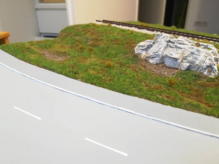

Nanos vseh slojev statične trave na tem področju je zaključen. Potrebno je le še počakati, da se lepilo posuši.
Končni izgled na novo ozelenelega področja. Ker proga ni tako prometna jo je na določenih mestih že začela nekoliko preraščati trava. Mislim, da komentarji niso potrebni zato tokrat le nekaj fotografij diorame iz različnih zornih kotov.

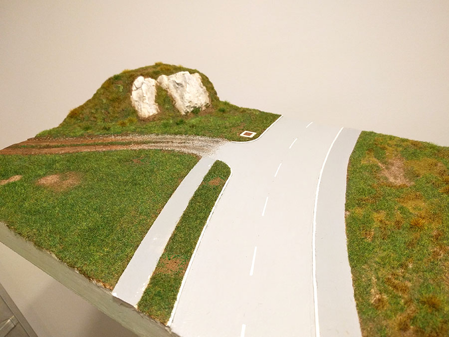

Testna diorama #18 - statična trava VI
@Metod, @Matej: Hvala za pohvale. Trud se res obrestuje.
Kot že omenjeno, sledita še zadnji dve objavi na temo statične trave na diorami, nato pa zgodbo ponovno vračam na module.

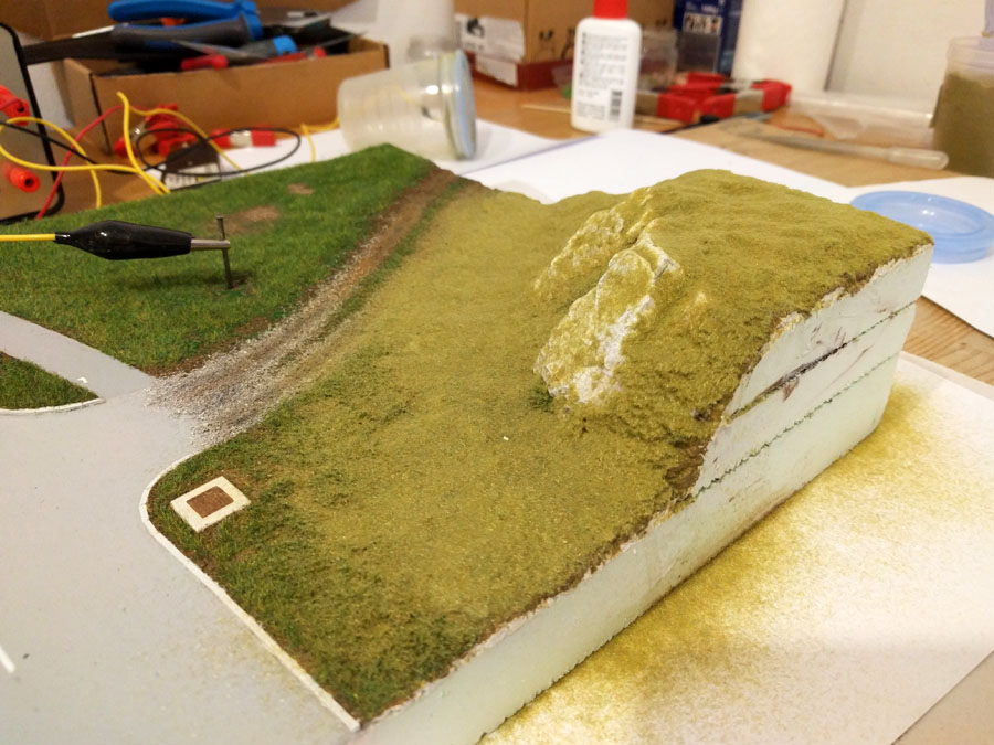

Tokrat predstavljam prvi del izdelave statične trave, na zadnjem, še nepokritem delu. Postopek je enak, kot na zadnjih dveh področjih, ki sem ju izdelal.
Najprej sem si pripravil nekaj novih snopov trave, kjer sem kombiniral travo 6mm in 4mm, različnih barv.
Nanos nekoliko razredčenega lepila na podlago. Ker sem želel na tem področju nekoliko več zemlje sem prekril manjše področje.
Prekrivanje z WWS 1mm Autumn.
Odstranjena odvečna trava.
Postopek sem ponovil še s travo WWS 1mm Dead Grass.
Lepilo se še ni posušilo, kmetje pa že obdelujejo travnike.
Lepilo se je po nekaj urah posušilo in podlaga je pripravljena za nadaljnjo obdelavo.

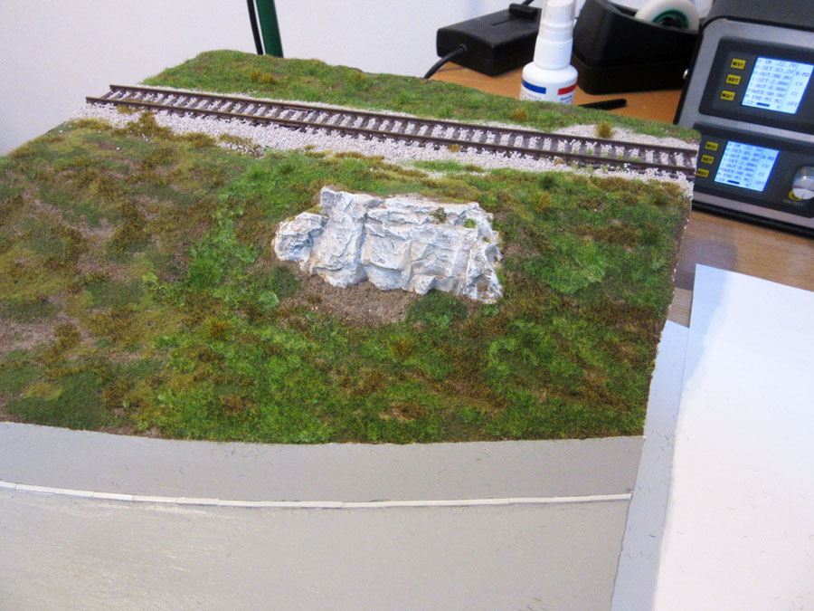

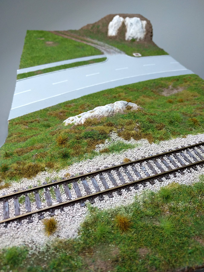

Testna diorama #19 - statična trava VII
Snope trave sem najprej poskusno razporedil na dioramo. Pred nanosom lepila sem jih odstranil in shranil na papir, na katerem sem si skiciral postavitev.
Priprava lepila za 2mm travo, v katerega sem dodal tudi snope trave.
Nanos trave WWS 2mm Patchy.
Dodajanje mešanice dveh Noch trav.
Za končni izgled je potrebno le še počakati, da se lepilo posuši.

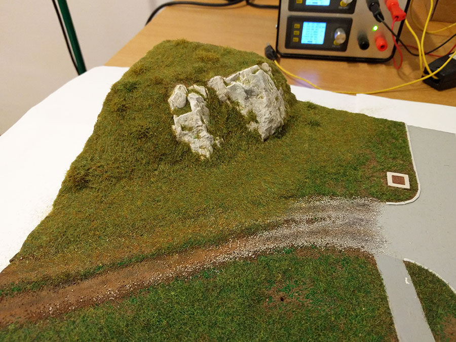

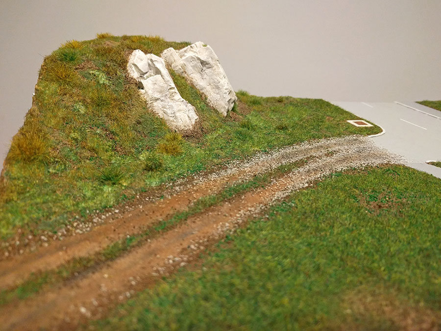

Čez nekaj ur se je pokazal končni rezultat nanosa statičnih trav na zadnjem delu diorame.
To je zaenkrat tudi zadnja objava na temo diorame in tudi trenutni izgled izdelka. Diorama trenutno čaka na "boljše čase", saj sem svoje aktivnosti spet usmeril na module.
Vsekakor je bila zame izdelava diorame dober poligon za nabiranje izkušenj, ki jih bom uporabil na modulih.
