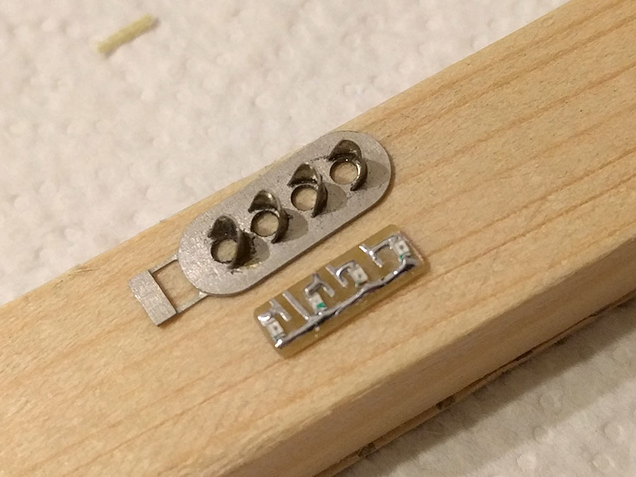

Ker je bilo prvo vezje za LED-ice slabo konstruirano, sem se lotil izdelave nove verzije. Na tiskanini sem si pripravil možnost za signal s 3 in 4 lučmi, poleg tega sem predvidel obe velikosti LED-ic (0805 in 0603).

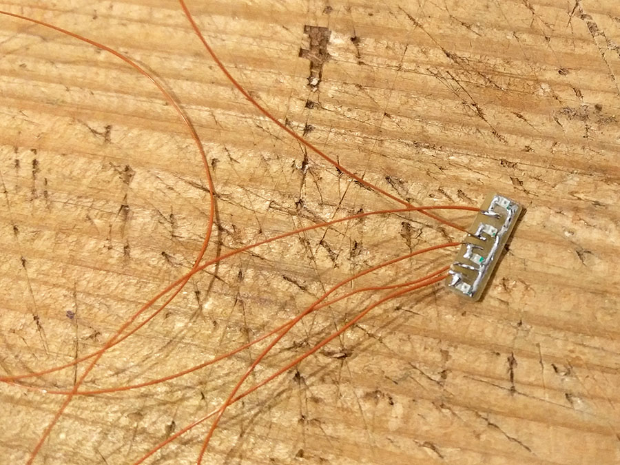

Novo vezje zjedkano, pocinjeno, 4 LED-ice so že nameščene. Odvodi žic so tokrat predvideni od strani in ne bi smeli toliko motiti montaže glave signala na steber.

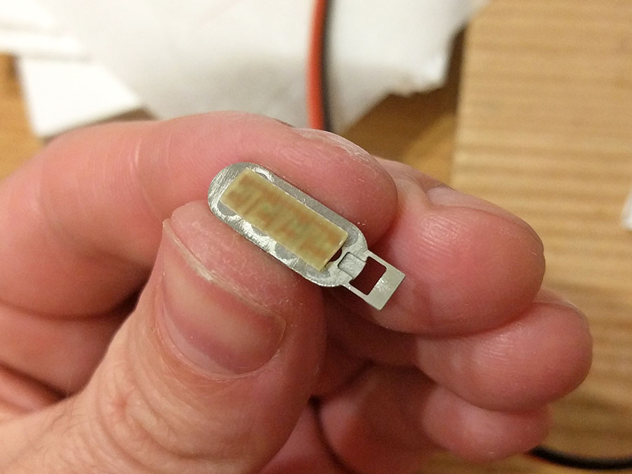

Odrez vezja na končno dimenzijo. FR4 sem rezal kar s škarjami za pločevino, na koncu pa vse skupaj zbrusil na pravo velikost.
Vezje z LED-icami na mestu, kjer je predvideno.
Lotanje žic na signal. Uporabljene so žice, ki imajo teflonsko izolacijo, po moji meritvi pa so debele 0,2mm. Kot že omenjeno v tej temi bom za naslednji signal poskusil uporabiti še nekoliko tanjšo lakirano žico.

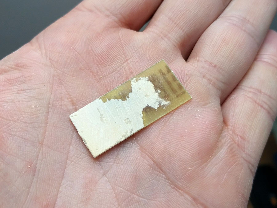

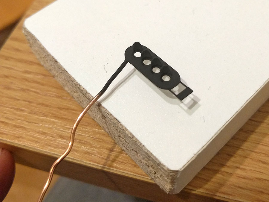

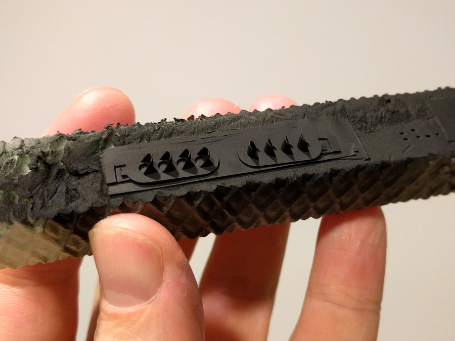

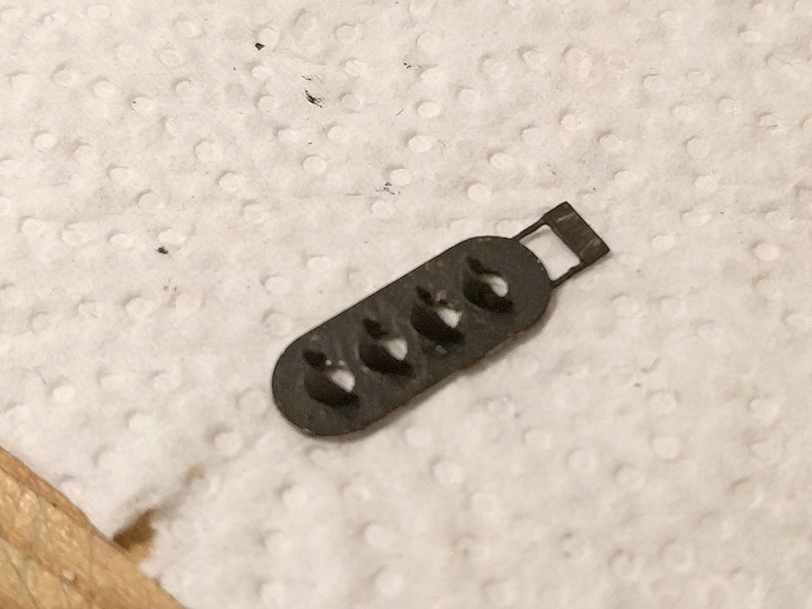

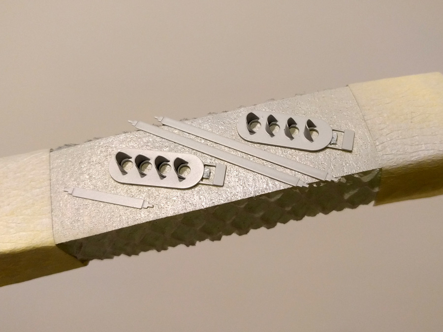

Glavo signala sem prebarval s čopičem a sem bil razočaran. Nanos črne barve (Revell Aqua) ni bil enakomeren in sem se odločil, da poskusim z airbrushom. Glavo sem namočil v acetonu in s čopičem odstranil vso barvo.

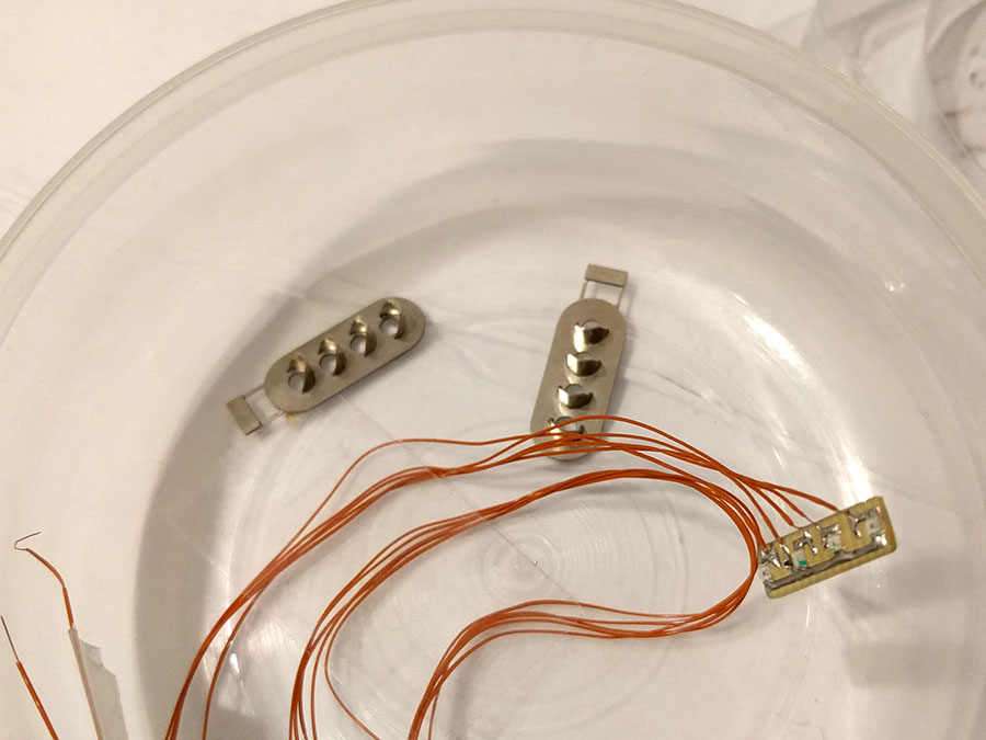

Naslednji poskus barvanja z airbushom se tudi ni posrečil. #-o Na zadnjo stran signala sem nalotal tanjšo bakreno žico, za katero sem držal signal med barvanjem. Rezultat je bil precej boljši a težava je nastopila, ko je bilo potrebno žico odstraniti. Spajkalna pasta (flux) je namreč umazal signal in uničil trud.
Poleg tega sem kmalu opazil, da so se robovi signalov začeli nekoliko luščiti (zgodnji signal). Ko sem se signala malce manj nežno dotaknil z roko ali z maskirnim trakom se je barva kaj hitro oluščila. Potrebno je bilo poiskati boljšo rešitev.
Glavi signalov sta bili spet deležni kopeli v acetonu in ponovno sem odstranil vso barvo.
Po posvetu z Goranom sem si nabavil temeljno barvo v spreju, ki bi morala odpraviti težave z luščenjem barve.

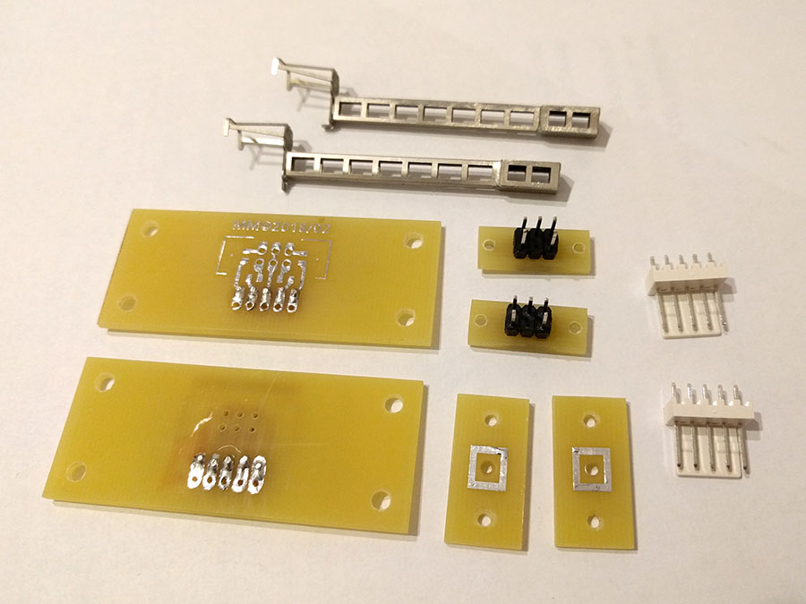

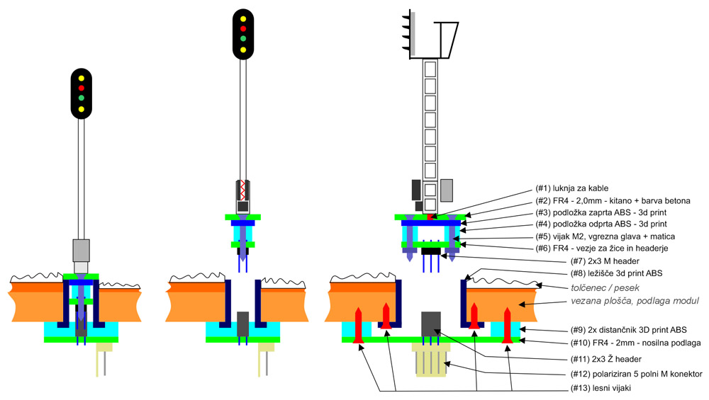

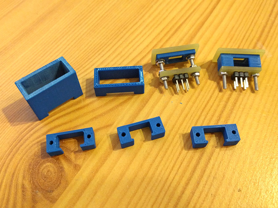

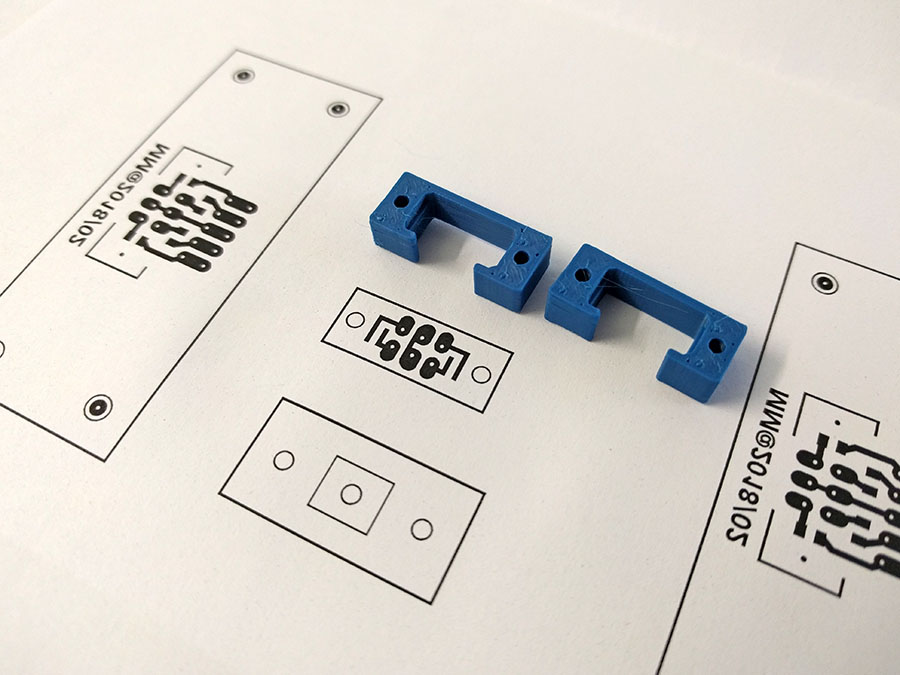

Spodnji načrt montažnega sistema je v glavi nastajal kar nekaj časa. Skico sem med izdelavo pogosto spreminjal in dopolnjeval, zadnje popravke sem v skico glede na dejansko izvedbo vnesel šele včeraj, ko sem pripravljal gradivo za to objavo.
Popis sestavnih delov montažnega sistema:
    #1: Luknja 2mm v FR4 plošči skoz katero gredo žice za LED-ice.
    #2: FR4 plošča debeline 2mm, signal je na to ploščo po robu zalotan na predvideno površino bakra. Skozi to ploščo gresta tudi dva vijaka M2 ki sta na koncu pokitana in nista vidna. Plošča je v končni izvedbi pobarvana v barvo betona.
    #3: Zaprta podložka, 3D tisk iz ABS materiala - ta podložka preprečuje, da se vstavljen signal premika v smereh levo-desno + naprej-nazaj, saj je dimenzijsko enaka odprtini ležišča.
    #4: Odprta podložka, 3D tisk iz ABS materiala - ta podložka tvori prostor kamor se spravijo predolge žice, ki se zaključijo na elementu #6. Višina tega elementa določa razpoložljivi prostor za žice in ne sme biti premajhna. Dejanska višina je 5mm.
    #5: 2x vijak M2 z vgrezno glavo in pripadajočo matico ki signal in montažni mehanizem združi v kompaktno celoto.
    #6: FR4 plošča debeline 2mm na katerem so na eni strani zaključene žice signala na drugi strani pa so prilotani moški headerji 2x3 za električni kontakt z nosilcem.
    #7: 2x3 moški header - električni kontakt, en srednji kontakt je odstranjen, da se prepreči možnost napačnega priklopa.
    #8: Ležišče iz ABS plastike, 3D print, ki je pritrjeno na modul. Z višino ležišča je določena tudi višina signala nad terenom. Zgornji, vidni del, je barvan v barvo betona. Ležišče je na modul pritrjeno z dvema vijakoma za les.
    #9: Distančnik, ABS plastika, 3D print, določa višino spodnjih konektorjev, pritrjeno s 4 vijaki za les v vezano ploščo modula.
    #10: FR4 2mm, dvostransko vezje, na eni strani ženski header 2x3 za povezavo na signal, na spodnji strani konektor #12 za povezavo na krmilnik, na tem elementu so pritrjeni tudi upori za signal.
    #11: 2x3 ženski konektor (header), en kontakt na sredini je (bo) zamašen in bo tako preprečena možnost napačnega priklopa.
    #12: 5 polni moški polariziran konektor za povezavo signala na krmilnik.
    #13: Vijaki za les (2+4) s katerimi so elementi pritrjeni na modul.

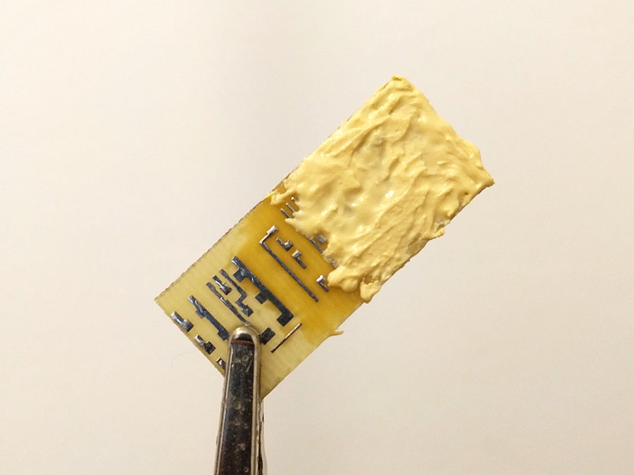

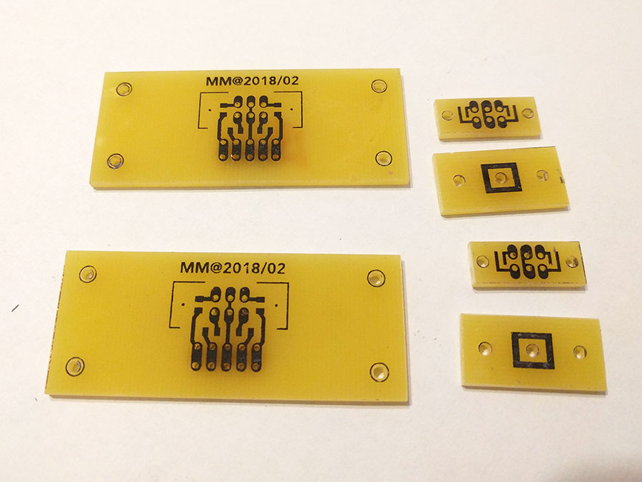

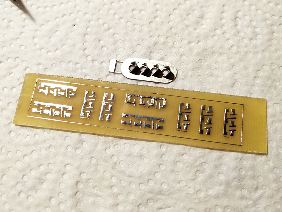

Prva neznanka, ki sem jo želel preveriti je bila, kako se obnese kitanje FR4 ploščice. Za test sem na neuspelo vezje za pritrditev LED-ic v tankem sloju nanesel akrilni kit za les.
Naslednji dan, ko se je kit posušil, sem zadevo poskusil zbrusiti. Rezultat sploh ni bil tako slab, tako da sem se kar odločil, da nadaljujem z izvedbo po predvidenem planu.

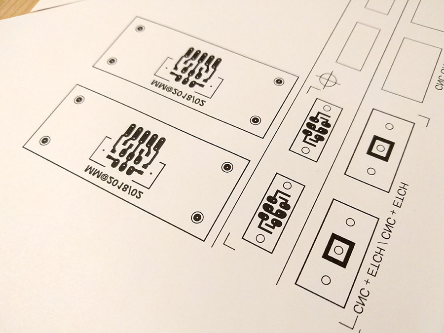

V nekaj iteracijah sem pripravil vse 3 ploščice za jekdanje in to je bila končna verzija, ki je šla v izdelavo.

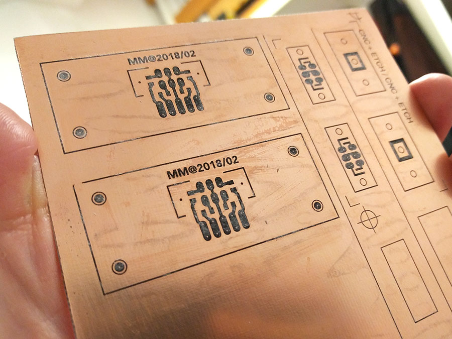

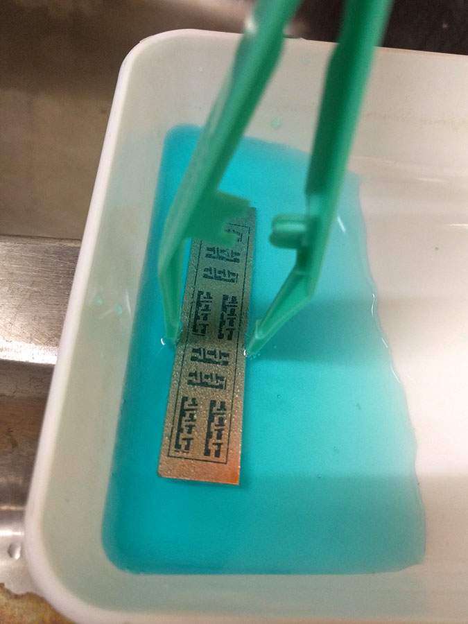

Po že preverjenem postopku (kemični transfer tonerja) sem vezje prenesel na obojestransko bakreno ploščico FR4 debeline 2mm.

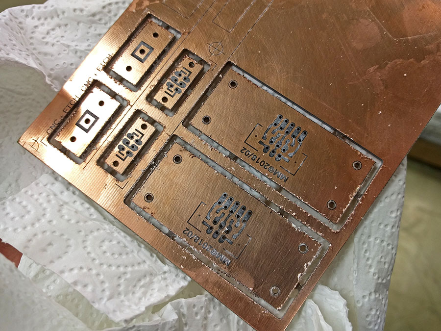

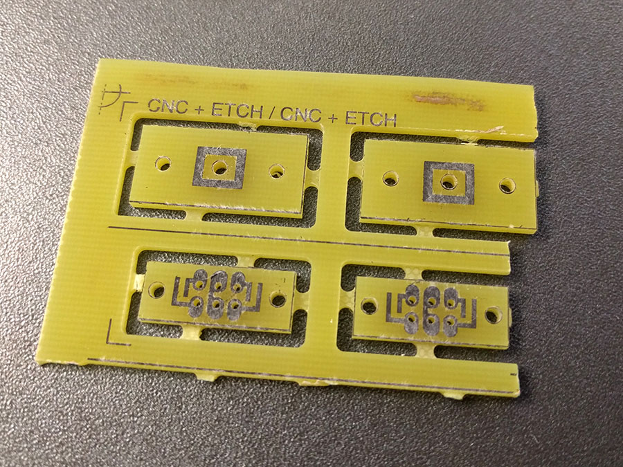

Ker sem želel, da so ploščice narejene čim bolj natančno sem za obdelavo izbral CNC rezkar. Ploščico sem vpel v rezkar, jo s pomočjo markerjev na vezju poravnal, nastavil izhodišča, nato pa najprej izvrtal luknje (1mm in 2mm), nato pa še izrezal ploščice iz podlage.

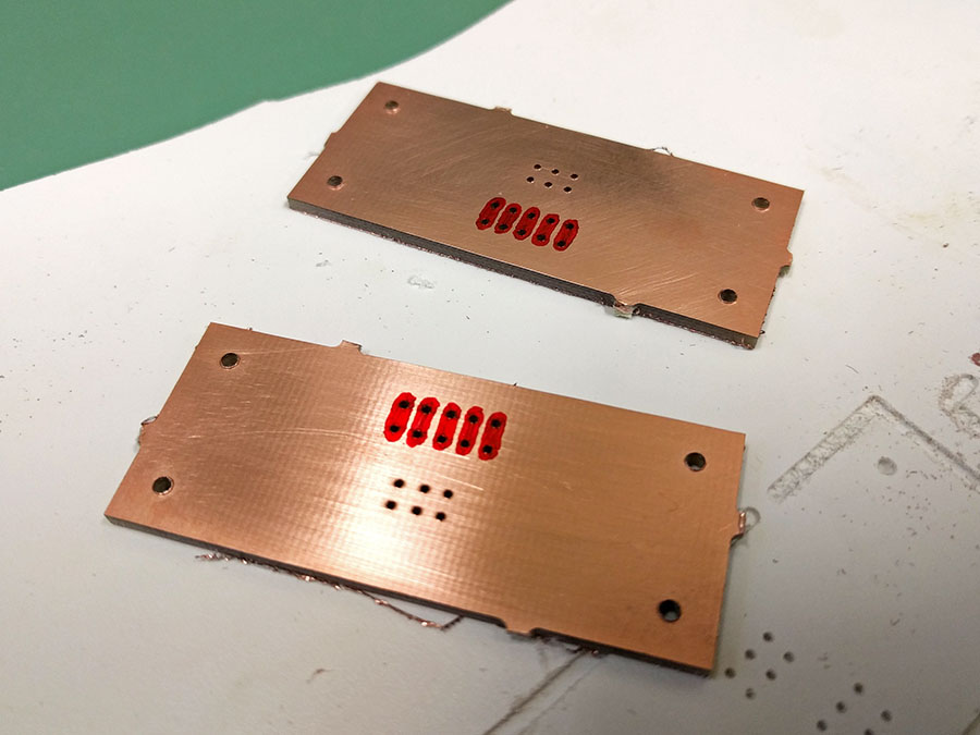

Ker je na spodnjem vezju (#10) predviden konektor na obeh straneh, sem moral nekako izvesti dvostransko tiskanino. Zadevo sem naredil tako, da sem pred jedkanjem z alkoholnim flomastrom na roke dorisal nekatere povezave.
Vezja po jedkanju v solni kislini in vodikovem peroksidu - zaščitni toner iz bakra še ni odstranjen.
Vezja izrezana na končno dimenzijo, robovi nekoliko pobrušeni.
Na vezjih sem najprej odstranil zaščitni sloj tonerja, baker pocinil, nato pa na dvostranskem vezju izdelal vije (povezave med zgornjim in spodnjim slojem bakra). Poskusna montaža moških 3x2 header konkektorjev in priprava 5-polnih konektorjev.

Podoben problem z luščenjem Revellove barve sem imel tudi jaz na jedkanici od 28-ke. Uporabljal sem enamel črno mat. Problem sem uspešno rešil brez uporabe primerja. Najprej je potrebno dobro razmastit jedkanico. Aceton ni primeren, ker je polaren in se meša z vodo. Nepolarne maščobe (npr. prstni odtisi.) ne moreš popolno odstraniti. Boljši je diklorometan, ki je v revellovem razredčilu ali pa nitro. Jaz sem uporabil wurthovega v spreju, ki se uporablja za čiščenje in razmaščevanje zavornih diskov. Uporabo prajmerja v spreju pa odsvetujem, ker naredi predebel nanos in zamaskira detajle ( npr. kovice). Če bi ga že uporabljal, potem predlagam razredčen nanos z Airbrushem. Uporabit pa je potrebno namensko razredčilo za primer.
Je pa problem, ker je potrebno airbrush takoj temeljito očistiti, ker se primer izredno hitro suši. Če se film primerja strdi v šobi, so posledice jasne.
No, uspešno barvanje modela brez odstopanja barve in uporabe primerja mi je uspelo z uporabo enokomponentne poliuretanske barve in ustreznega VA redčila.

Imam popolnoma enak primer (Tamiya). Predhodno sem ga testiral in za projekt 28-ke se ni obnesel. So prefini detajli in jih prekrije. Problem je prevelik pritisk v spreju in šoba na potisnem ventilu. Nanašanje izgleda tako, kot da bi prašno lakiral. Izgleda, da barva ni raztopljena v topilu amapak izhaja iz šobe v obliki aerosola. Kar se razmaščevanja tiče je potrebno jedkanice res dobro razmastit, ker v nasprotnem primeru barva ne prime. Na površini so vedno ostanki maščob oz. nečistoč in jih je potrebno odstraniti. Enokomponentne poliuretanske barve izdeluje Helios. V prosti prodaji se jih ne dobi. Potrebno jih je naročiti v njihovi industrijski trgovini. Je pa majhen problem. Najmanjša količina barve, ki jo izdelajo, je 1Kg. Imaš pa na razpolago celotno RAL lestvico. Te barve so odlične, ker so suhe v 20min. Za redčenje je potrebno uporabljat specialno redčilo VA.

glede oprijema barve na jedkanice oz. na splošno na kovino;
potrebno je, kot omenjeno, dobro očistiti. Tudi milnica (detergent za posodo) deluje, ali še bolje speskati, da postane površina malo grobejša. Ker peskalnice večina od nas nima, je dober in preizkušen nasvet, potopiti jedkanice in medeninaste dele v kemikalijo za bruniranje. Ta tudi nekoliko naje površino (v nano področju), jo potemni in s tem predstavlja idelano površino za lakiranje. lahko tudi ostane taka, saj im alep kovinski izgled.
Revell-ove barve so namenjene barvanju plastičnih podlag, oz. je nujen nanos primerja, zato ni bilo uspeha.
Večina profesionalnih modelarjev ne uporablja primerja, temveč barvajo direktno s končno bravo, vendar v večih, tudi 10! slojih, zelo razredčene barve.

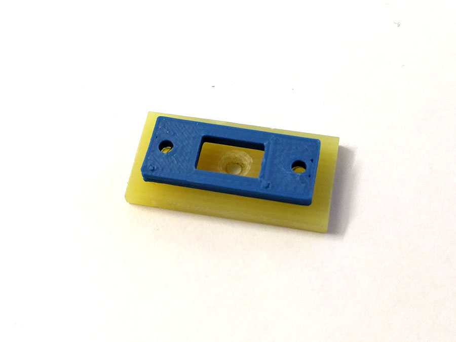

Po sestavnih delih iz FR4 sem se počasi lotil modeliranja in izdelave 3D tiskanih komponent pritrdilnega mehanizma. (#3) Zaprta ABS podložka tik pod vidno FR4 ploščo.
Iskanje vijakov M2 je bil tudi podvig. Naročil sem jih sicer iz Kitajske a zadeva traja in traja. Na koncu sem primerne vijake dobil v KAMM v BTC-ju, kjer imajo res veliko zalogo različnih vijakov. Videl sem, da imajo celo M1.6. Poskusno sestavljanje zgornjega dela montažnega mehanizma.
Načrtovanje in tisk odprtih podložk, ki tvorijo prostor za spravljanje kabla.
Poskusno sestavljanje in tisk prvih osnutkov nosilca signala za test ujemanja. Potrebnega je bilo nekaj malega brušenja notranjosti nosilca in montažni mehanizem je lepo zdrsnil v predvideno odprtino.

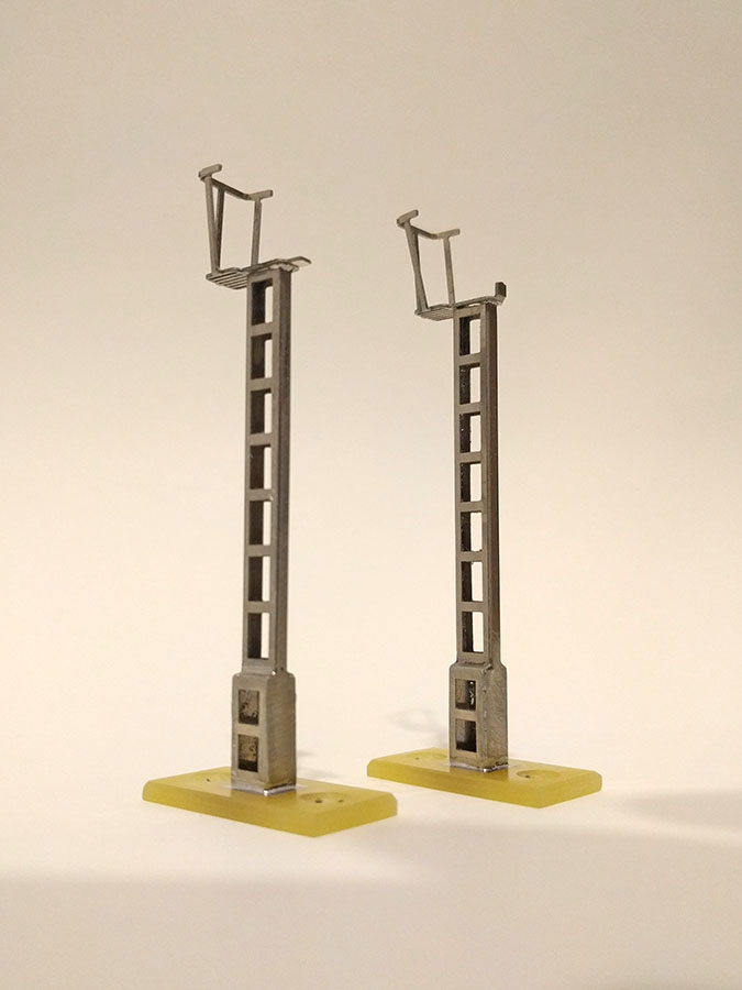

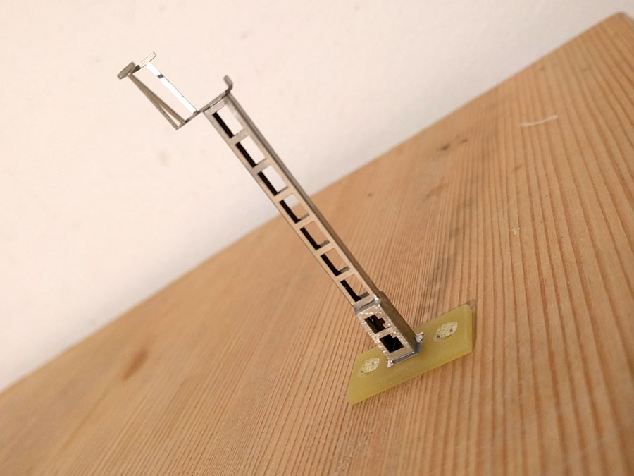

Lotanje stebra signala na FR4 ploščico.

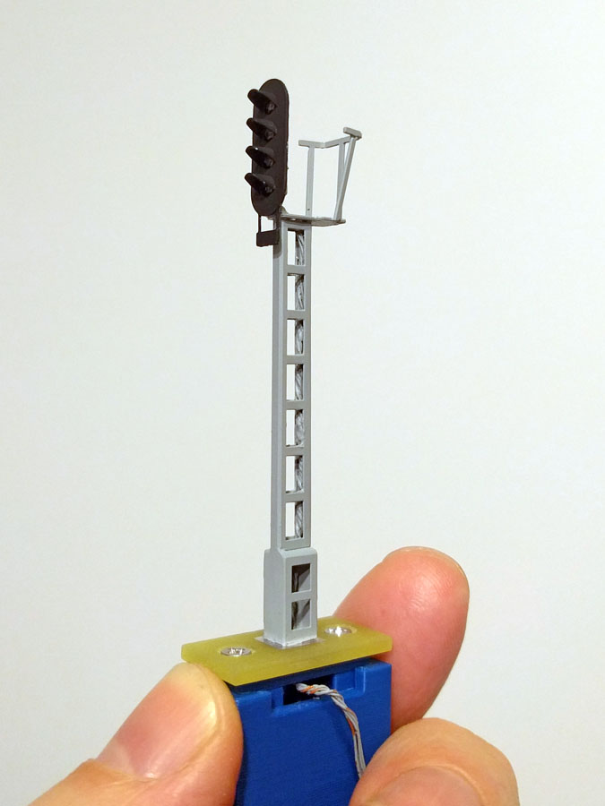

Oba signala sta kmalu stala vsak na svojem "podstavku".

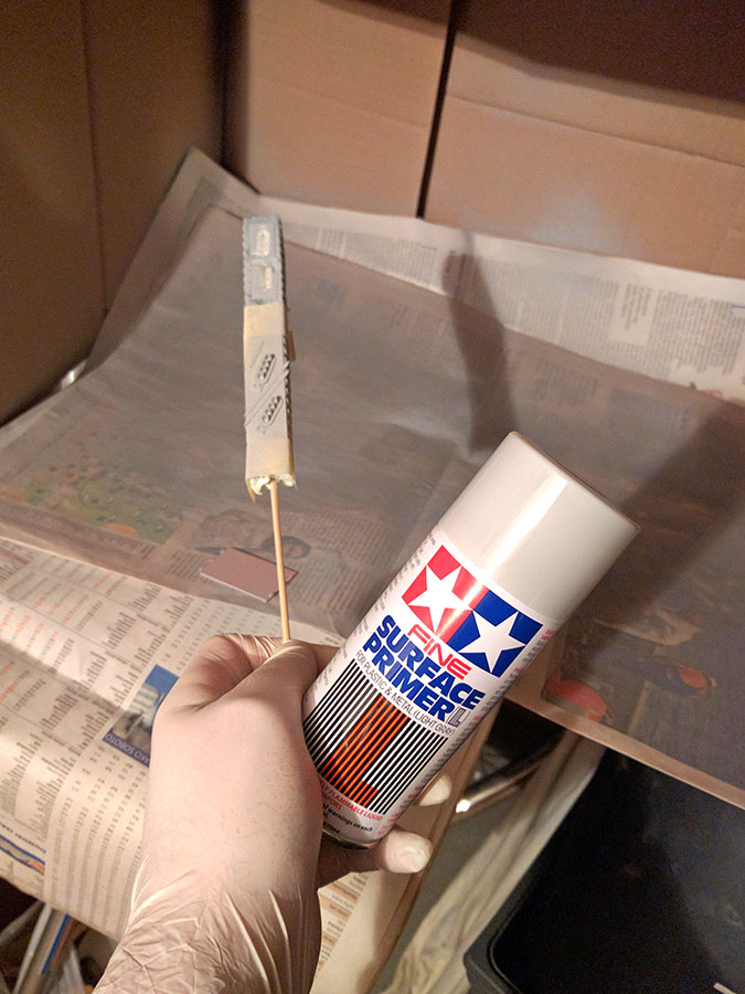

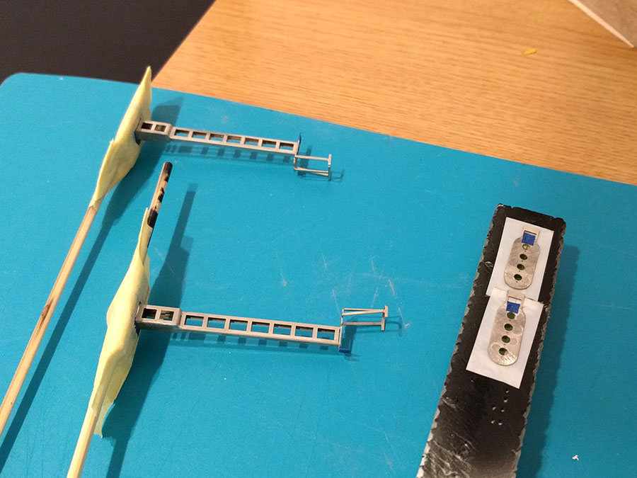

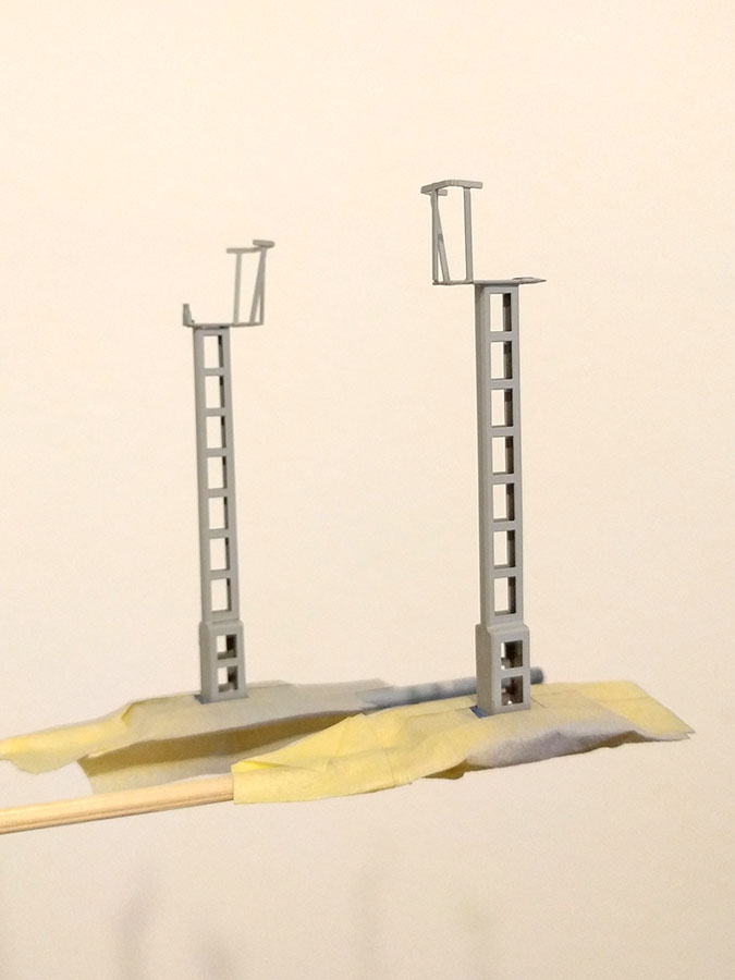

Priprava sestavnih elementov za barvanje s temeljno barvo. Stebra sem maskiral in pritrdil na paličice za ražnjiče, glave signala pa sem s pomočjo dvostranskega lepilnega traku in maskirnega traku nalepil na kos stirodurja. Ko sem elemente signala očistil v acetonu se jih nisem več dotikal z rokami, temveč samo z rokavicami, da ne bi zamastil površine.
Barvanje s primerjem Tamiya v improvizirani komori.
Izgled glav signalov po nanosu prvega sloja primerja. Mesto, kjer bo glava nalepljena na steber sem maskiral, da je ostalo čisto. Primer sem na vse površine nanesel v dveh tankih slojih.
Stebra signala sta dobila barvo primerja, ki je bila tudi že zelo blizu končni barvi stebrov.

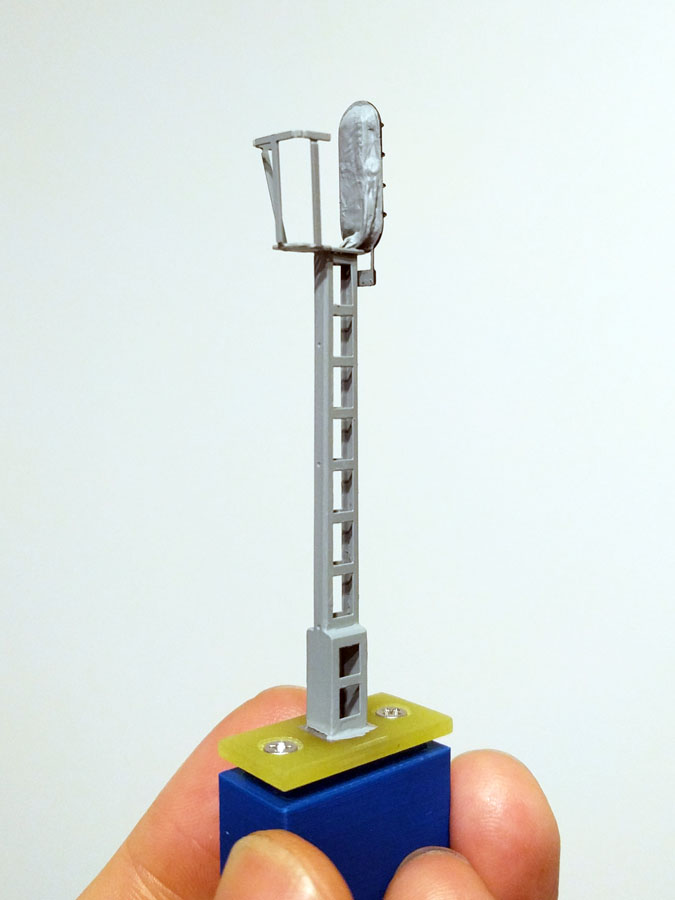

Sprednjo stran glav signalov sem najprej 2x prebarval s primerjem.
Zadnjo stran glave in stebre signalov sem nato prebarval še s svetlo sivo Revell Aqua 36176 (Light Gray). Barva je le rahlo temnejša kot primer zato sem nanesel samo en sloj z airbrushem. Sledilo je barvanje sprednje strani glav signalov s črno mat Revell Aqua barvo.

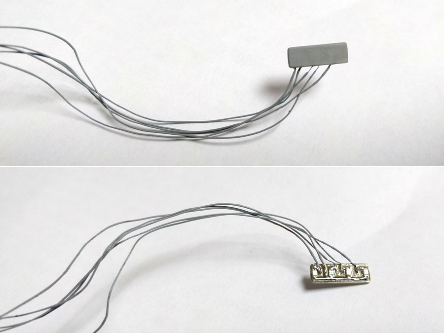

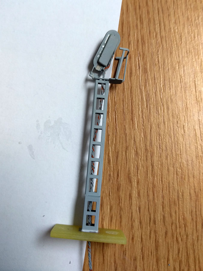

Ker sem se bal, da bi LED-ice prišle v stik z ohišjem signala sem jih skupaj z žicami najprej pobarval s "plastik" sprejem za izolacijo. Nato sem zadnjo stran LED-ic in žice prebarval še z enako svetlo sivo kot stebre in zadnjo stran glav.
Žice za LED-ice sem zvil v snop, nato pa vse skupaj z epoxy lepilom zalepil na zadnjo stran glave signala. Siva barva se je na žice slabo prijela (izolacija iz teflona), vendar sem to večinoma saniral kasneje.

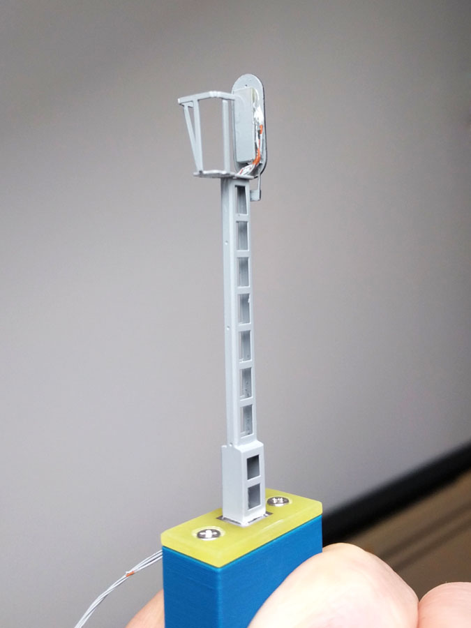

Snop žic sem speljal skozi steber signala nato pa glavo pritrdil na steber s kapljico sekundnega lepila.

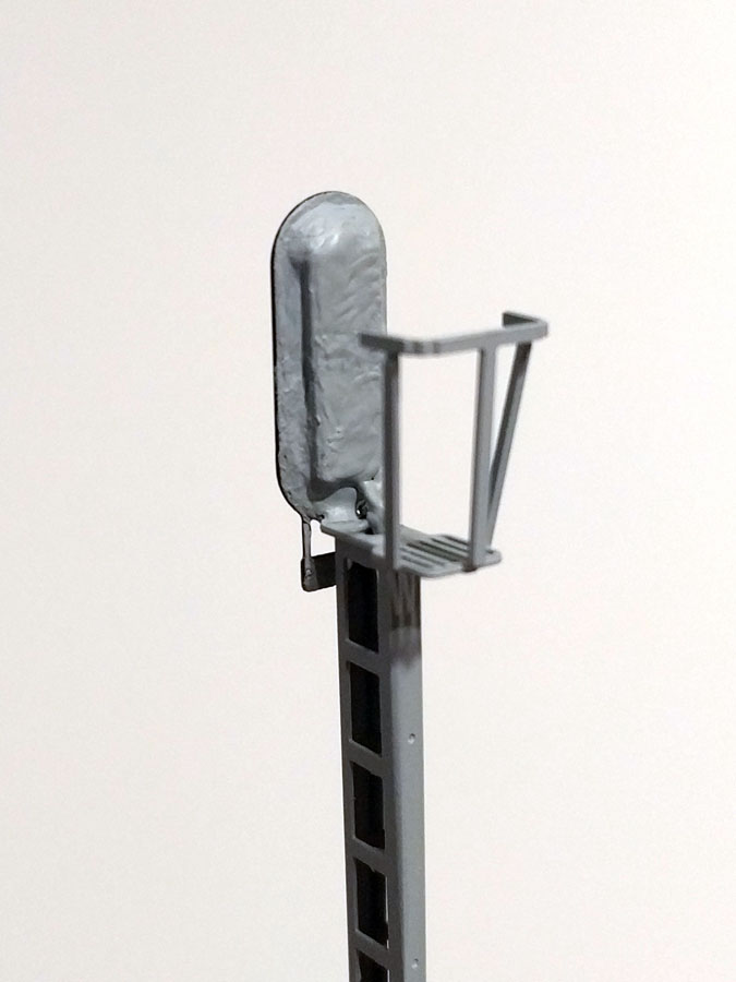

Ko se je sekundno lepilo posušilo sem se lotil popravkov. Najprej sem moral zadnjo stran glave signala prebarvati s črno barvo (tokrat s čopičem), saj je svetloba od LED-ic preveč sevala skozi tanko FR4 ploščo. Po vogalih sem dodal tudi nekaj malega epoxy lepila in bolje učvrstil kable.
Sledilo je ponovno barvanje zadnje strani glave s sivo barvo. Ponovno sem prebarval tudi povezovalne kable. Žal nanos barve ni tako enakomeren kot z airbrushem a za prvi signal bo (moralo biti) OK.
Z zadnjo stranjo signala sem še najmanj zadovoljen. Malo me motijo predebele žice, nekaj pa lepilo in barva, ki ni preveč enakomerno nanešena.

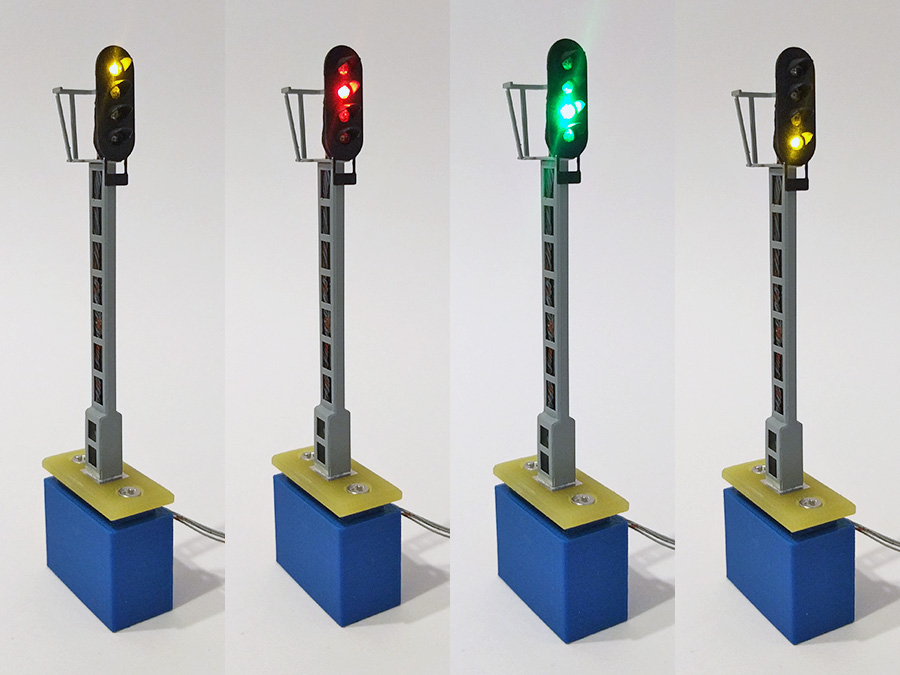

Z izgledom signala iz sprednje strani sem precej bolj zadovoljen.
Delovanje LED-ic sem testiral po vsaki fazi posebej, saj me je bilo kar strah, da bi med delom kje prišlo do kratkega stika ali prekinitve katere izmed žic. Strah je bil odveč in vse 4 LED-ice so lepo svetile tudi po zaključeni vgradnji.
