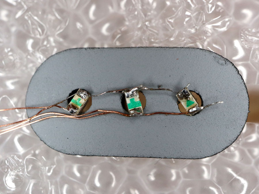

Nato sem se lotil povezovanja LED-ic za signale. Uporabil sem SMD LED-ice 0603, ki imajo dimenzijo 1,6mm x 0,8mm! Ker sem se želel izogniti montaži LED-ic na signal s pomočjo vezja, sem poskusil z lotanjem žic neposredno na LED-ice. Zadeve sem se lotil tako, da sem kot podlago uporabil keramično ploščico na katero sem prilepil obojestranski lepilni trak. Na keramično ploščico sem z alkoholnim flumastrom zarisal dimenzije in orientacijo LED-ic, kar mi je pomagalo pri sestavljanju.

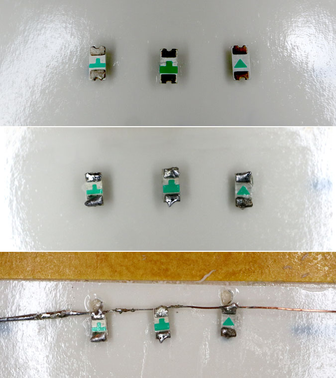

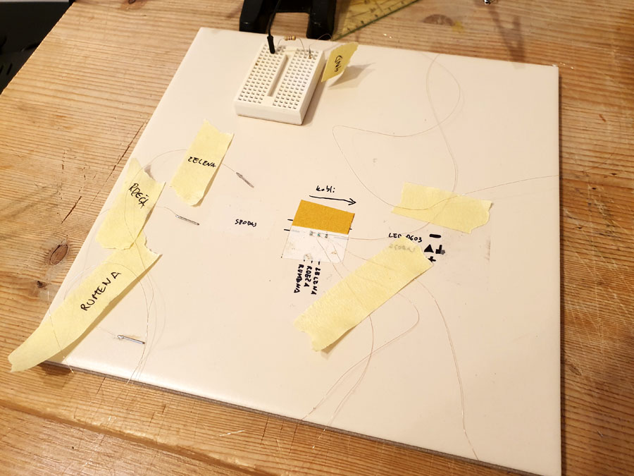

1) LED-ice ustrezne barve sem najprej položil na lepilni trak tako, da sem jih obrnil navzdol. Pri tem sem seveda moral paziti na ustrezno razporeditev barv, pravilno orientacijo (+/-) in razdaljo med njimi.
2) Na vsak kontakt sem najprej nanesel flux (s konico zobotrebca) nato sem se kontakta na hitro dotaknil s spajkalnikom pomočenim v malo cina. Na vsakem kontaktu je tako ostala majhna kroglica cina.

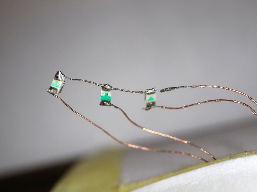

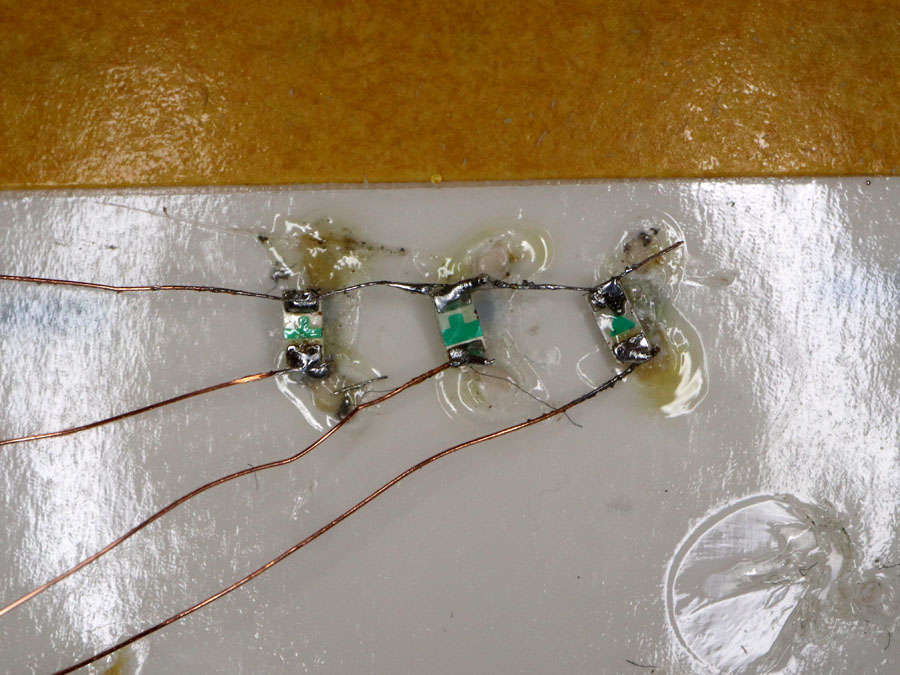

3) Za povezavo sem po slabih izkušnjah na prvem signalu in po priporočilih, uporabil tanko lakirano žico. Najprej sem poskusil s fizičnim odstranjevanjem laka iz žice, ki pa se ni obneslo najbolje. Na koncu sem lak odstranil kar s spajkalnikom, ki sem ga nastavil na najvišjo možno temperaturo, na konici segrel kapljico cina in lakirano žico na hitro potegnil skozi ta cin. Najprej sem vse tri LED-ice z eno žico povezal na negativni strani.
Sledila je še povezava pozitivne strani vsake LED-ice z ločeno žico.
Na drugi konec žic sem pritrdil kovinsko paličico iz kontaktov (headerjev), tako da sem lahko po vsakem zaključenem koraku spet preveril, če LED-ice še vedno pravilno svetijo. Žice so tako tanke, da jih je zelo težko prijemati z rokami. Delo sem si olajšal tako, da sem na žice namestil koščke zaščitnega traku.

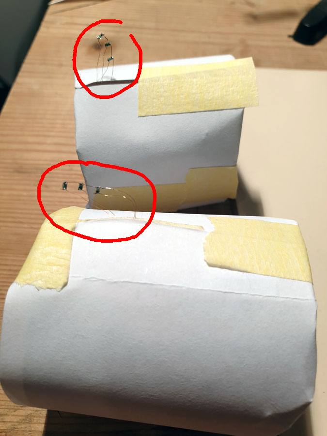

Ko sem LED-ice odstranil iz podlage, sem žice navil okoli rolice WC papirja. Večino žice sem zaščitil s papirjem, na prostem pa sem pustil samo LED-ice in nekaj centimetrov žic.

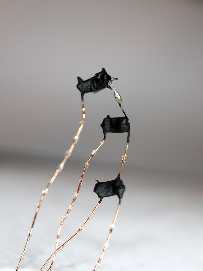

Na LED-ice in izpostavljene žice sem nanesel "Plastik" sprej, ter tako preprečil, da bi mi pri nadaljnjih korakih žice prišle v stik.

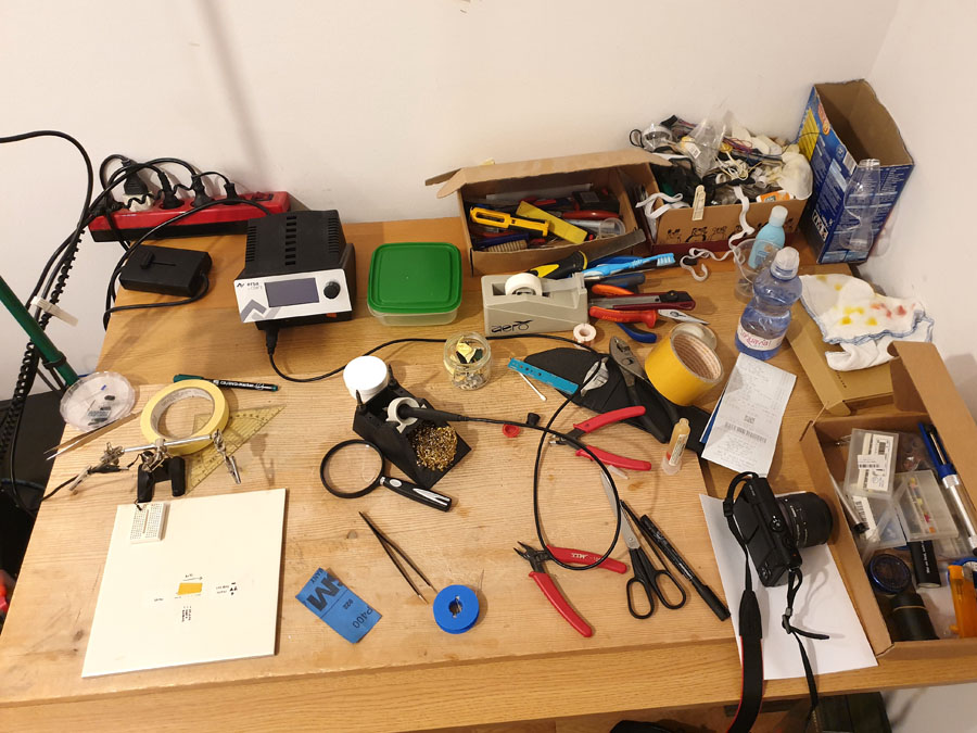

Pogled na delovno mizo ob nameščanju lakiranih žic na LED-ice.
Zaradi slabih izkušenj s presvetlitvijo svetlobe skozi zadnjo stran signala, sem tokrat LED-ice že takoj na začetku iz zadnje strani prebarval s črno barvo. Upam, da bo to preprečilo uhajanje svetlobe.
Preizkus postavitve LED-ic na signalno glavo.

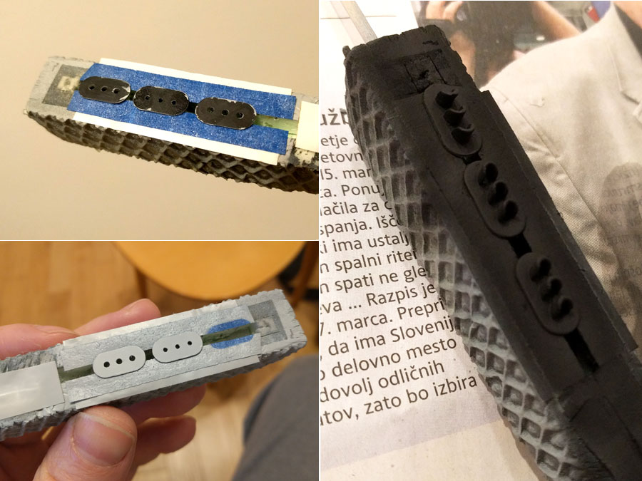

Po ne najboljši izkušnji z zadnjo stranjo prvega signala, sem se tokrat odločil, da uporabim nekoliko drugačen pristop.
Z laserskim rezalnikom sem iz stirena debeline 0,5mm oz. 0,7mm izrezal sestavne dele za zadnjo stran signalov.
Sestavne dele je bilo potrebno še nekoliko obdelati in prilagoditi, ter pripraviti "instalacijske kanale" po katerih bodo iz notranjosti potekale žice.
Sledila je poskusna namestitev prvega dela na signalno glavo. Potrebnega je bilo še nekaj ročnega brušenja in prilagajanja.
Nato je sledilo barvanje s temeljno barvo.
In še ročno barvanje s črno barvo zaradi zmanjšanja prepustnosti svetlobe.
Pred pritrjevanjem prvega dela na glavo sem zadnjo stran LED-ic še enkrat prebarval z akrilno črno barvo
Sestavni del zadnje strani sem pritrdil s sekundnim lepilom.
Sledilo je še lepljenje vseh treh "pokrovov" LED-ic na zadnji strani signala.
Nato sem obe glavi pripravil še na ponovno barvanje zadnje strani - tokrat s sivo barvo.
