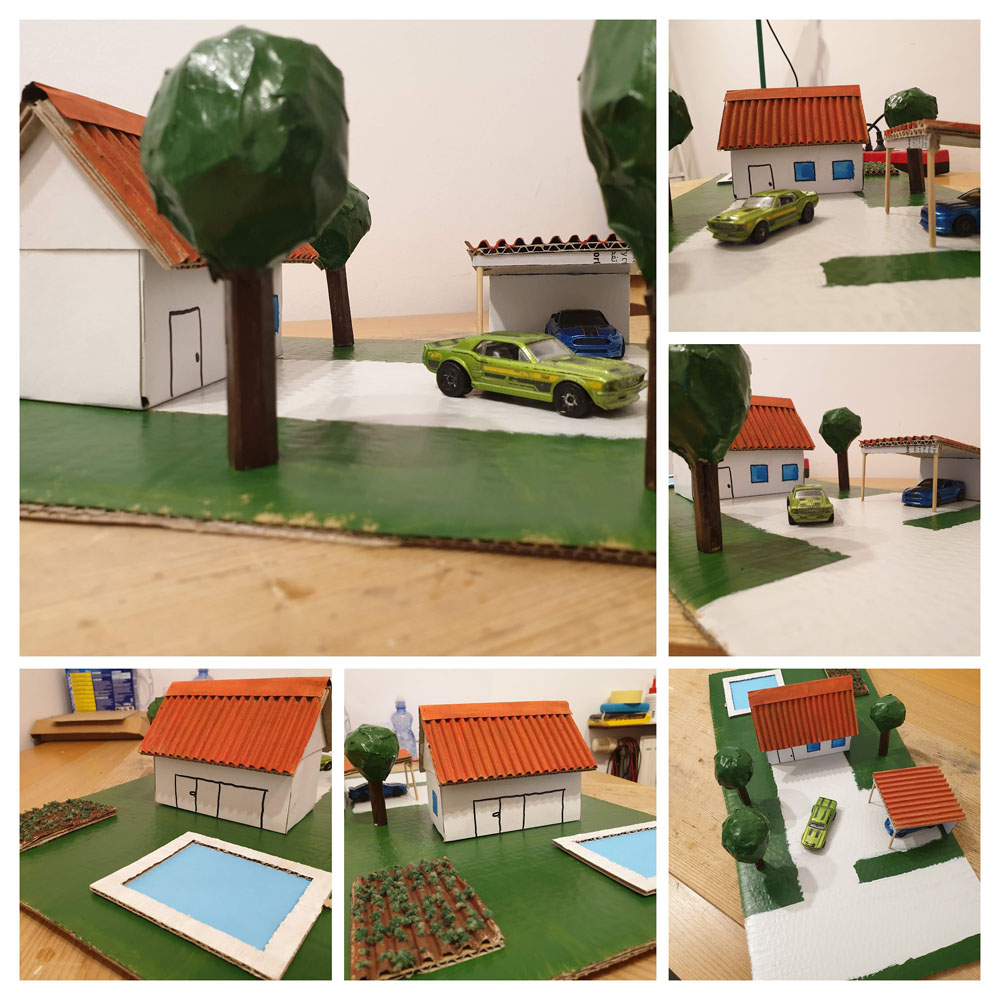

No, vseeno nama je s starejšim sinom (4. razred) uspelo združiti nekaj njegovih šolskih obveznosti in našega hobija.
To sta najina korona-izdelka:
STANOVANJE:
HIŠA:

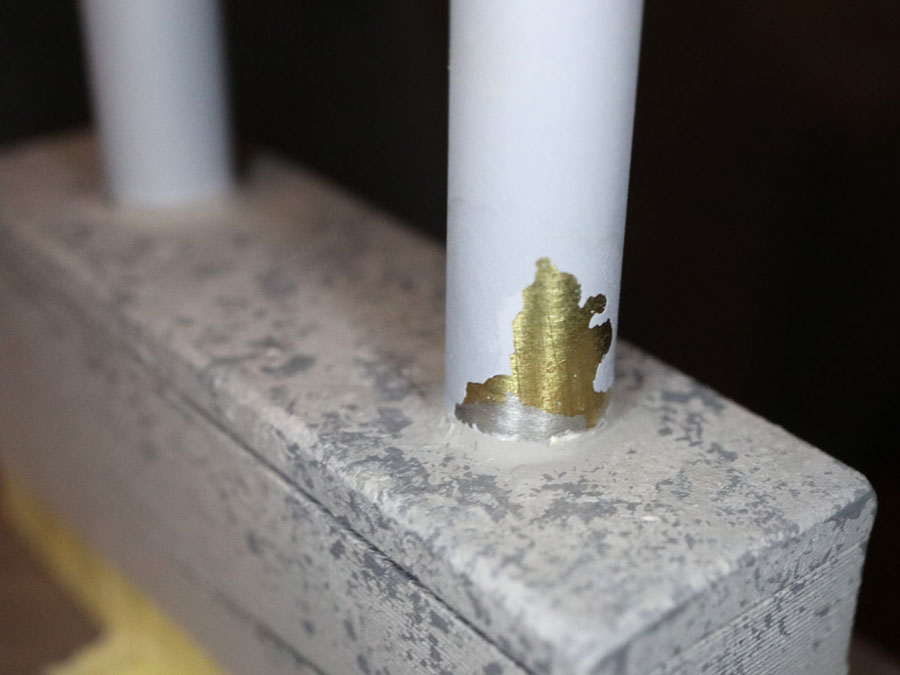

Spodnja slika prikazuje v zgornji polovici signalne stebre iz kompleta 21 09 -32 oz. -56, ki so v osnovi zelene barve. Ker so na Slovenskih železnicah signalni stebri pobarvani sivo, je treba nabavljenim najprej odstraniti zeleno osnovo (z acetonom ali drugim barvnim topilom).
Kot je potrebno na sivo pobarvati signalne stebre, moramo z isto barvo na novo obarvati podnožja in signalne košare. Slika prikazuje pripravo pred nanosom barve s pršilom.
Po barvanju so na levi polovici originalni signalni dodatki, na desni pa na novo obarvani deli

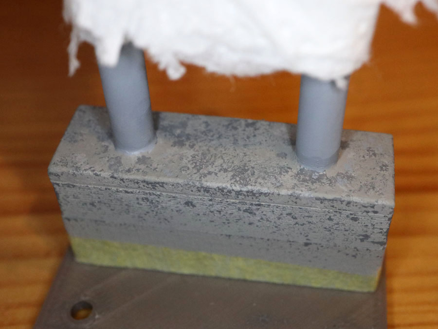

Barvanje obeh betonskih podstavkov sem izvedel po preizkušenem receptu. Najprej sem nanesel temeljno barvo v spreju, nato čisto Revell Aqua 36175 (Stone Gray) s pomočjo airbrusha. Na ta nanos sem s peno (tapkanjem z barvo) nanesel še enako barvo, ki pa sem ji najprej dodal kapljico bele barve, nato pa (ločeno) še kapljico črne. Rezultat izgleda takole...
Pri odstranjevanju maskirnega traku na eni izmed nog signala sem doživel neprijetno presenečenje. Kljub temeljitemu čiščenju signalnega mostu (mešanici tople vode in detergenta), previdnemu ravnanju z modelom (rokavice) pred nanosom temeljne barve, se je delček barve oluščil.
Bolj kot ta konkretni signal me skrbi, kako se lotiti barvanja medenine v prihodnje, saj si takih primerov res ne želim več in bi si želel kakovostni nanos barve na objekte, ki zahtevajo toliko truda. ... bom hvaležen za kakšno idejo, kako to v prihodnje izboljšati.
Težavo sem saniral z nanosom Revell Aqua barve s pomočjo čopiča. Na srečo je barva odstopila na mestu, ki ne bo fizično izpostavljeno prijemanju, a vseeno nisem navdušen.

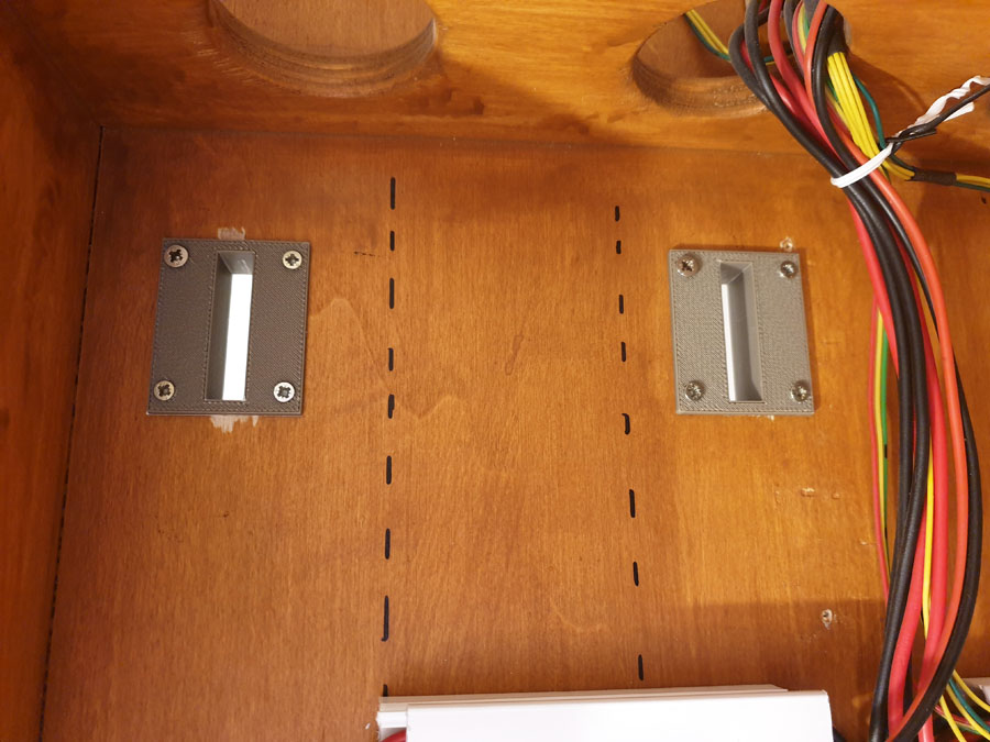

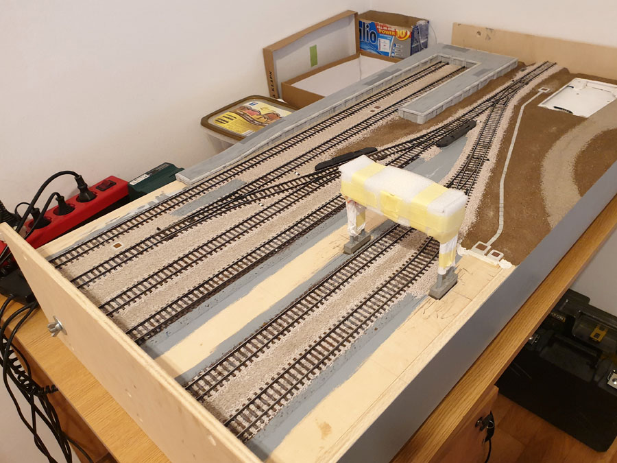

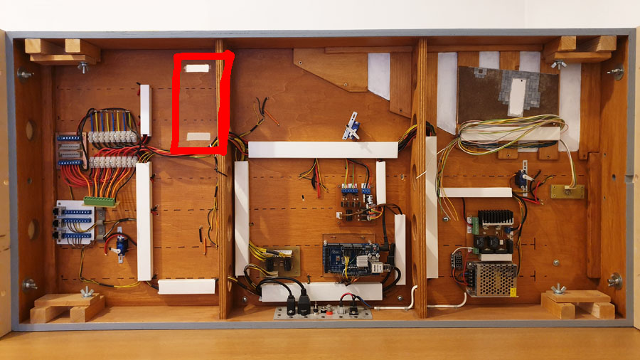

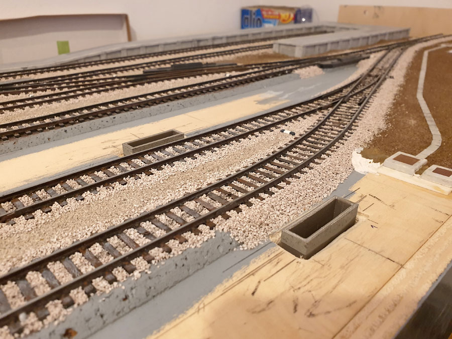

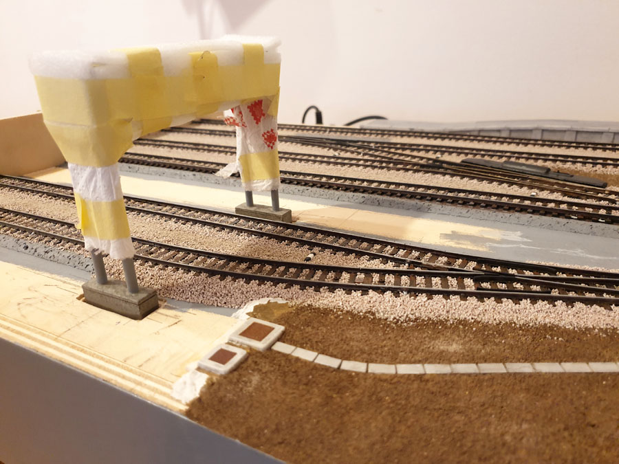

Sledila je namestitev signalnega mostu na modul. Najprej je bilo potrebno pripraviti luknji za montažo. Zaradi montaže pritrdilnega mehanizma je bilo potrebno odstraniti en instalacijski kanal na spodnji strni in bo potrebno nekoliko drugače urediti vse obstoječe povezave na spodnji strani modula.

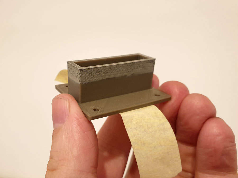

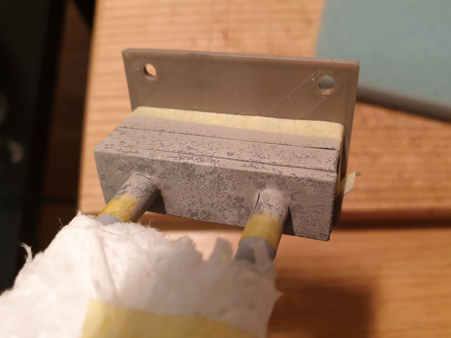

Nosilci signala so natisnjeni s 3d tiskalnikom in zgornji del (ki bo malenkost viden) sem barval kar hkrati s podstavkom.
Višino teh nosilcev sem že pred 3D tiskom prilagodil terenu in želeni višini signala, tako da sem nosilca kar privijačil iz spodnje strani modula. Med pritrjevanjem je bil signalni most vstavljen v oba nosilca in tako sem dosegel, da se most lepo prilega v predvideni odprtini.
Nosilca iz zgornje strani... V končni fazi bo teren v okolici nosilcev še nekoliko višje, tako da bo vidni manjši del.
Poskusno vstavljanje signala na modul... zaenkrat je signal še zaščiten, da se med delom ne poškoduje...
Še nekoliko širši pogled na signal na modulu.
Iz te zadnje fotografije je tudi lepo razvidno zakaj sem prekinil dela na terenu na tem modulu... Želim namreč doseči enoten izgled in zato bi rad teren okoli signala izdelati hkrati z ostalo pokrajino.
