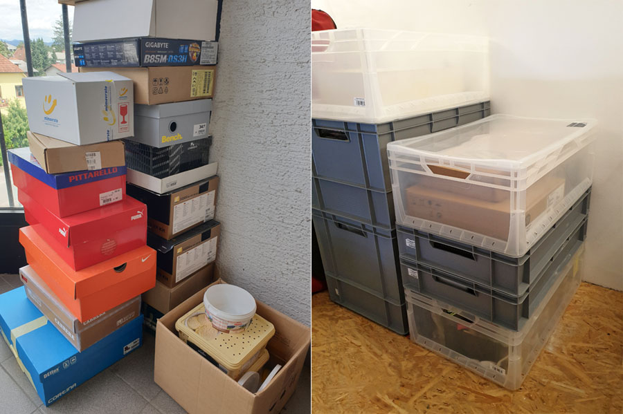

Težava s katero sem se srečaval pri mojem modelarskem ustvarjanju, je bil tudi velik nered pri shranjevanju modelarskih (in drugih) pripomočkov. Večino stvari sem imel shranjenih v raznih škatlah in lahko bi se reklo, da sem se obnašal precej ekološko in sem embalažo recikliral, a vseeno je imel ta pristop precej slabih plati. Vedno, ko sem iskal kakšno zadevo za moj naslednji projekt, sem kar nekaj časa porabil, da sem iz množice škatel našel vse potrebno. Poleg tega je težavo predstavljalo tudi shranjevanje škatel, saj jih ni bilo mogoče stabilno zlagati eno na drugo.
Pred časom sem odkril sistem plastičnih zabojev EuroBox, ki jih je mogoče kupiti v večjih trgovinah s tehničnim blagom. Iz nestabilne gore škatel je kmalu nastala precej bolj urejena skladovnica zabojev v katere sem pregledno in urejeno razvrstil moje modelarske pripomočke, da jih bom v prihodnje lažje našel.
Kar nekaj kartonskih škatel je bilo napolnjenih tudi z mojimi vagoni in lokomotivami. Sicer za marsikoga niso nič posebnega, a meni pomenijo veliko. Za vsakim se namreč skriva posebna zgodba iz otroštva ali obdobja, ko sem ga kupil. Vsekakor si ne želim, da bi se poškodovali, zato sem razmišljal, kako jih urejeno in varno shraniti. Na spletu sem videl, da obstajajo posebni zaboji z dimenzijami EuroBox za tirni material, a sem se vseeno odločil, da jim "novo domovanje" izdelam kar sam.

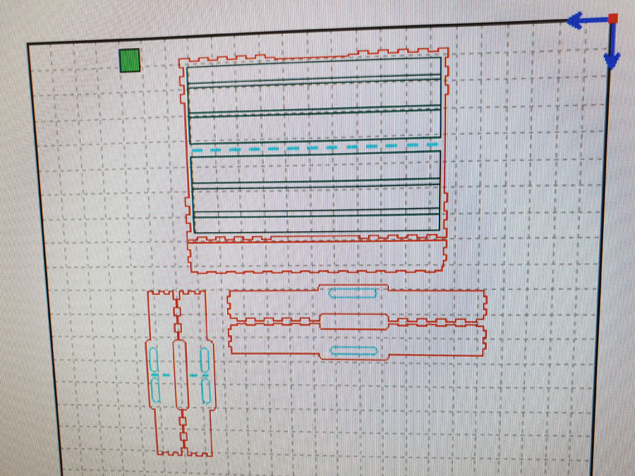

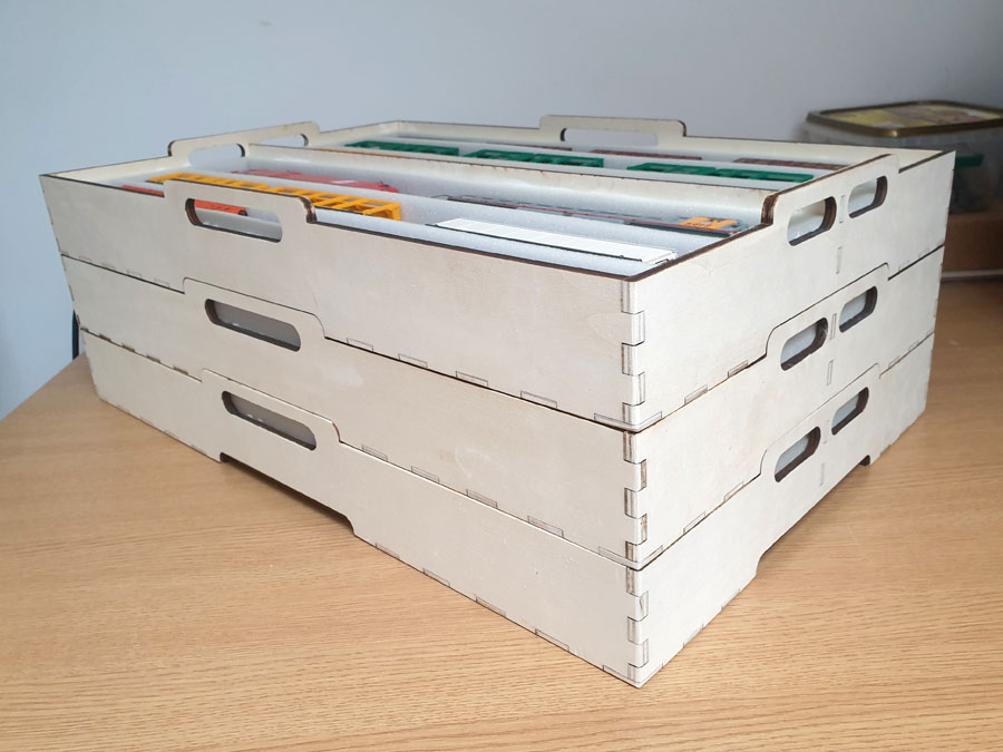

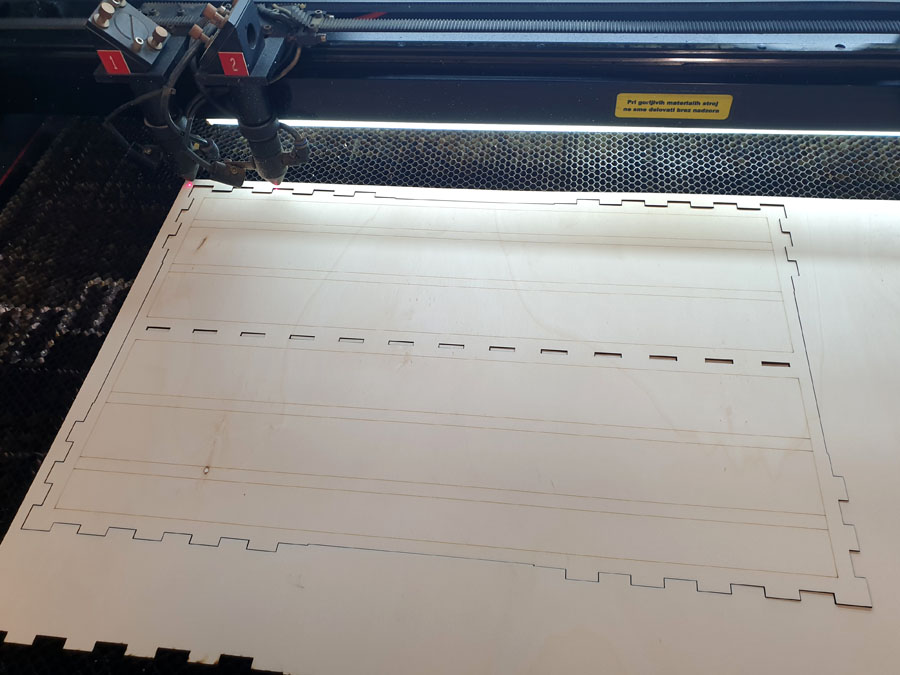

Meni najbolj zanimiv del je seveda načrtovanje zabojčkov... potrebnega je bilo kar nekaj merjenje, iskanja primernih materialov in izbira ustreznih zabojev.

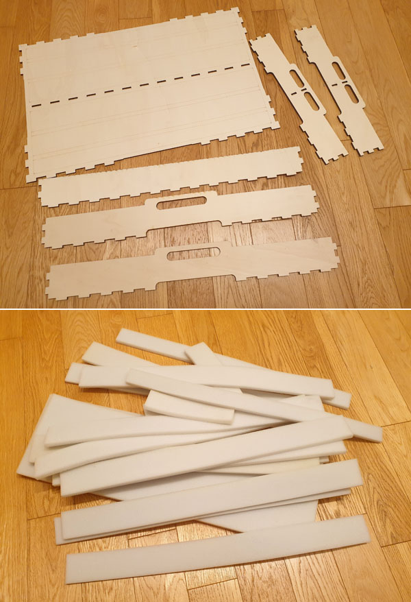

Odločil sem se, da zaboje izdelam iz 6mm in 4mm topolove vezane plošče in 10mm pene. Ves material se da lepo razrezati z laserskim rezalnikom.
Kmalu sem imel pred sabo potrebni material za sestavljanje prvega zabojčka.

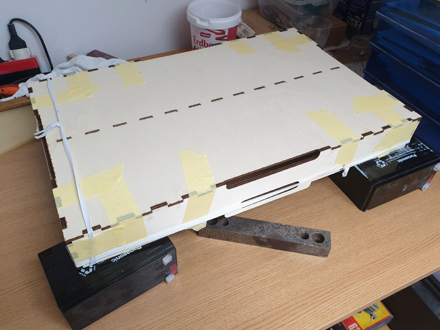

Zabojček sem zlepil z lepilom za les, dokler pa se lepilo ni posušilo, sem stranice spel z elastikami, jih začasno zlepil z lepilnim trakom in jih obtežil.

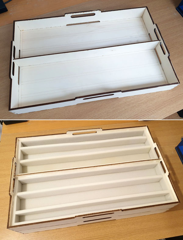

Zunanjost zaboja sem zbrusil s tračnim brusilnikom, nato pa v notranjost zalepil zaščitno peno.

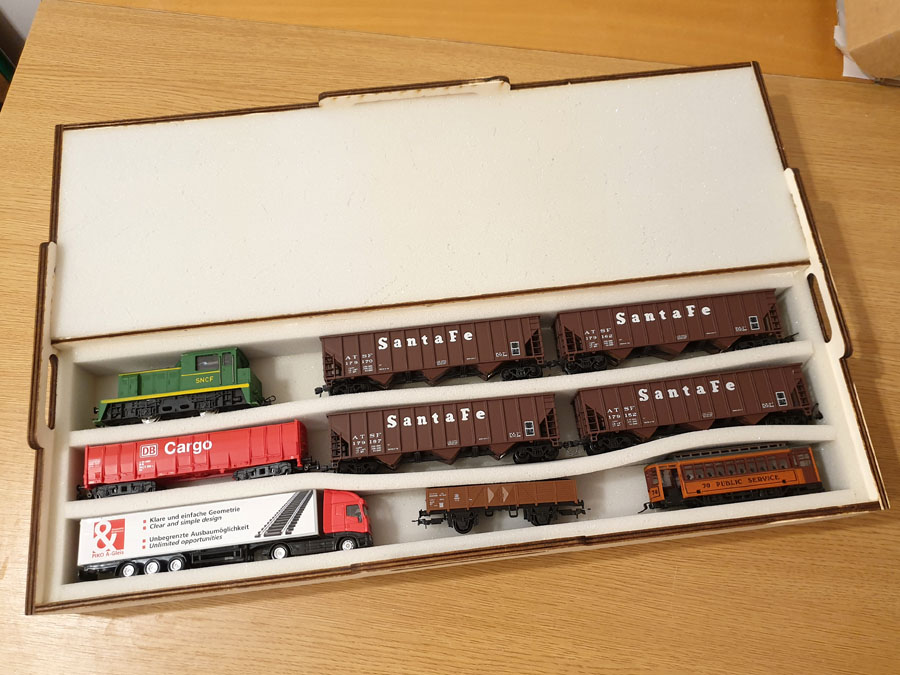

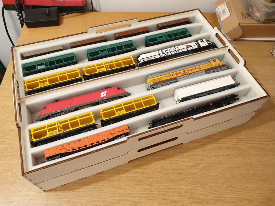

Sledilo je zlaganje tirnih vozil in iskanje najbolj primernega mesta, saj so odprtine različne. Po izdelavi prvega zaboja sem za naslednje zaboje še nekoliko korigiral velikosti odprtin in po istem principu izdelal še dva dodatna zaboja.
Tudi iz zgornje strani so vozila zaščitena s peno.
Vsi trije zabojčki se lepo zložijo, eden na drugega, ročaji služijo tudi temu, da so zaboji med seboj vedno lepo poravnani.

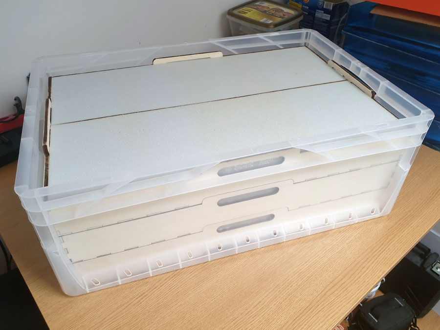

Vsi trije zaboji seveda lepo "sedejo" v EuroBox zaboj dimenzije 60cm x 40cm x 21cm, ki ga s pokrovom še dodatno zaprem.
Moji "vlakci" imajo tako novo domovanje...
