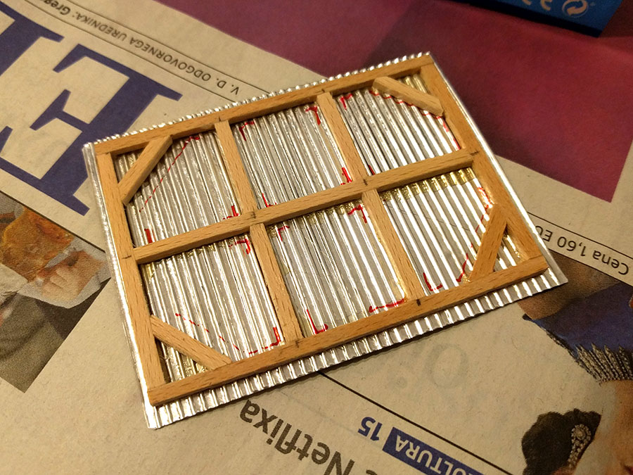

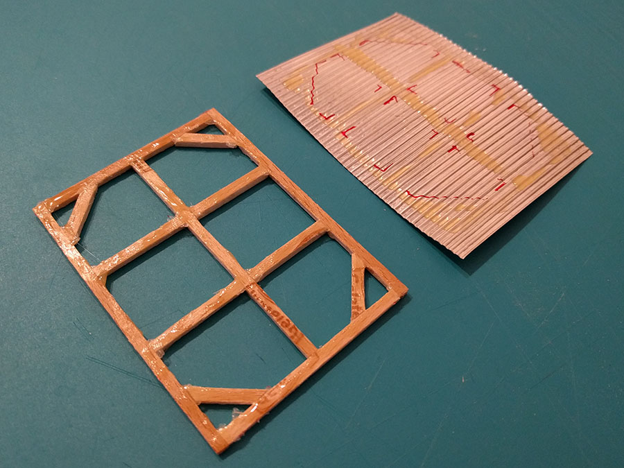

Da bi kritino poravnal sem se odločil narediti lesen nosilni okvir. Uporabil sem les od paličic sladoleda, ki sem jih narezal na cca 3mm široke deščice.
Kritino sem najprej previdno odrezal na mero z ostrim olfa nožem. Ker je uporabljena trša alu folija se kritina pri rezanju, presenetljivo, ni skoraj nič poškodovala ali deformirala.
Deščice za okvir sem lepil z lepilom za les, za podlago pa sem uporabil papir za peko.
Okvir je počasi dobival svojo končno obliko. Med lepljenjem sem vse skupaj kar obilno obtežil in tako poskusil zagotoviti, da bo okvir čim bolj raven.
Dokončan okvir in kritino sem izdatno namazal z neostik lepilom, počakal nekaj minut, nato pa previdno združil. Na tej fotografiji je lepo razvidno koliko je bila kritina zvita pred pritrjevanjem na okvir.
Lepljenje okvirja na kritino.
Ko sem po nekaj urah odstranil obtežitev, je bila kritina popolnoma poravnana s podlago. Na žalost je na določenih mestih po nekaj dneh ponovno odstopila in kot kaže bi bilo bolje, da bi namesto neostik lepila, uporabil epoxy dvo-komponentno lepilo. Zadevo sem sicer uspešno saniral z uporabo sekundnega lepila in zaenkrat stvar drži.

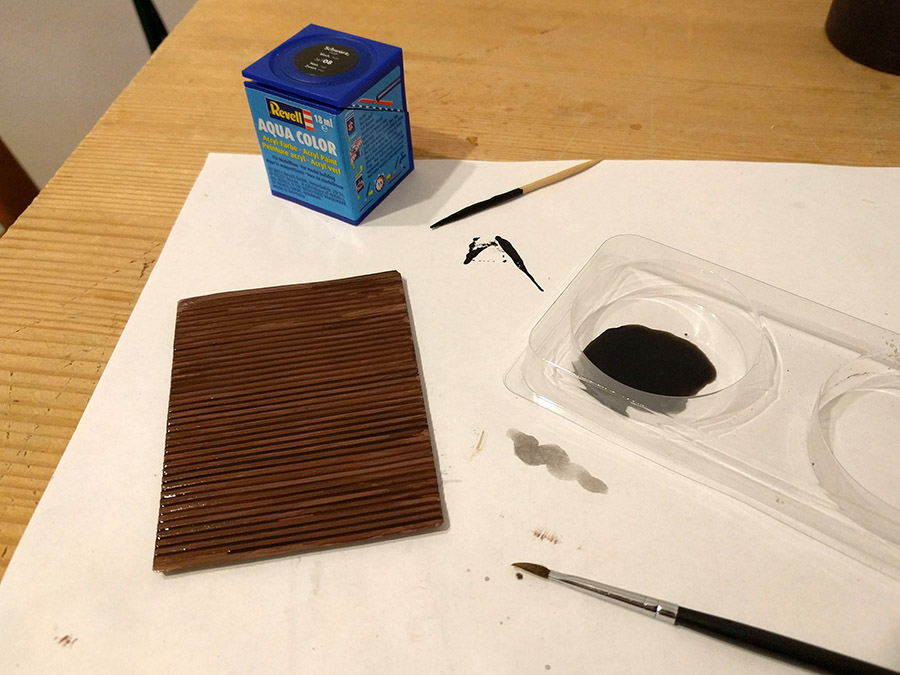

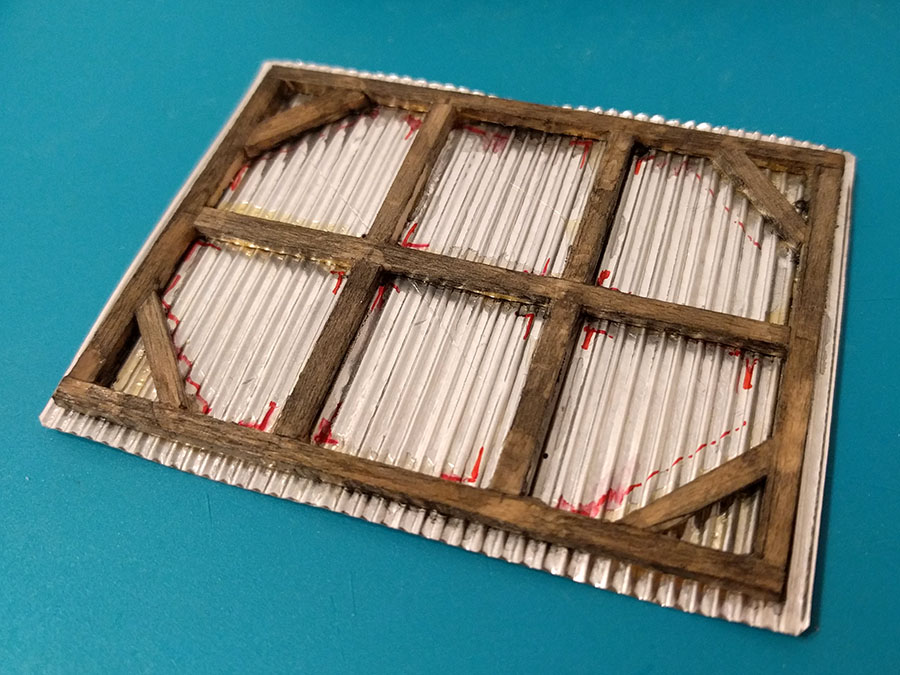

Leseni del okvirja sem pobarval s črnim wash-em.

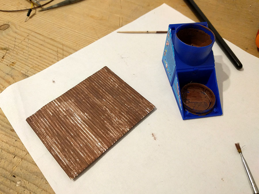

Nato sem se lotil barvanja alu kritine. Uporabil sem Revell aqua akrilno barvo.
Prvi sloj po pričakovanjih ni najbolje prekril podlage in bo potrebno dodati še kakšen dodaten sloj.

Miran, hvala za to predstavitev. Vsekakor zanimiv pristop. Jaz sem iskal rešitev, ki bi bila konstrukcijsko bolj trdna, poleg tega sem želel imeti streho za moj kontejner v enem kosu, čeprav verjetno to ni najbolj v skladu z realnostjo. Pri meni je ta streha fizično kar na "udaru" saj bom ta modul premikal in odstranjeval, tako da je res pomembno, da zadeva ni preveč občutljiva na dotike.

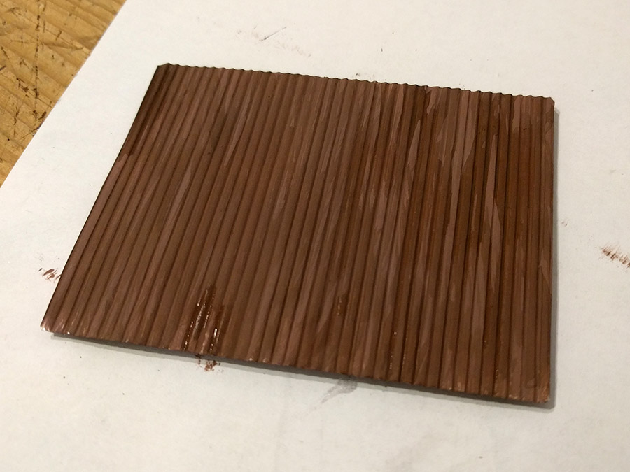

Prvi sloj barve na kritini je bil zelo neenakomeren zato sem se odločil, da drugi sloj nanesem z airbrushem. Rezultat je bil precej boljši.
Nato sem po kritini na nekaterih mestih s čopičem nanesel nekoliko razredčeno temnejšo rjavo barvo.
Sledil je črn akrilni wash.
Nato še svetlo siva barva s tehniko "suhi čopič".
Za konec sem nanesel še nekoliko nastrganih pastelnih barv (oranžno) za ponazoritev rje, ki sem jih učvrstil z izopropanolom.

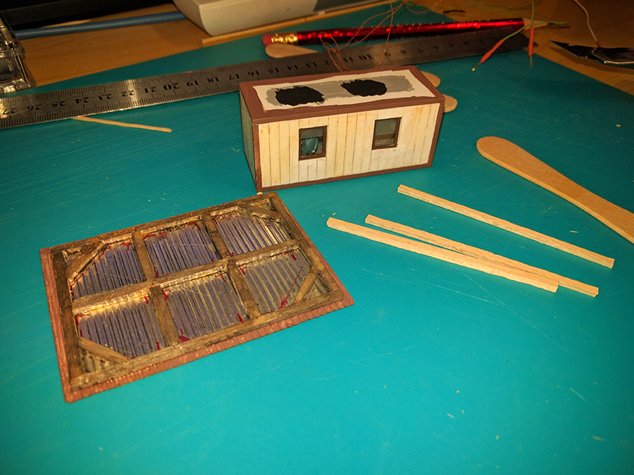

Na spodnji strani valovite kritine sem prebarval vidni del roba - tokrat kar s čopičem.
Na strehi kontejnerja sem po nasvetu Mirana dodal še dva zastorja, ki preprečujeta sevanje svetlobe iz kontejnerja. Vogale sem dodatno prebarval še s črno barvo.

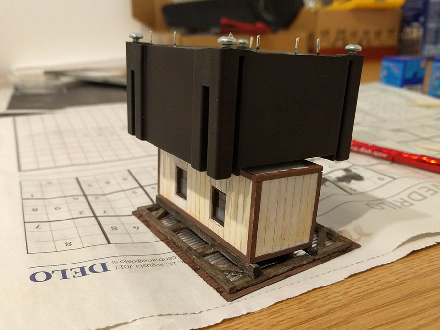

Na streho sem pritrdil lesene letvice za namestitev kritine. Tudi te letvice so iz paličic od sladoleda, ki sem jih pobarval s črnim washem. Streho kontejnerja sem pobarval s črno, da svetloba LED-ic ne bi sevala skozi forex.
Lepljenje strehe na kontejner, oz. bolje rečeno, lepljenje kontejnerja na streho :D
Izgled kontejnerja z nameščeno streho.

Brez zamere Matej in obenem vse čestitke za trud ki ga vlagaš, toda ali ni tale lesena konstrukcija za streho nekoliko preglomazna? Z lesenimi letvicami, ki se jih brez problema da dobiti v dimenzijah od 2x2mm naprej v Mladem Tehniku v BTC bi zadeva izgledala mnogo bolje in lepše.
L.P.
Prispevkov: 420
OdgovorNapisal/-a matejmm » 14.02.2018, 23:33
mmatja napisal/-a:Brez zamere Matej in obenem vse čestitke za trud ki ga vlagaš, toda ali ni tale lesena konstrukcija za streho nekoliko preglomazna? Z lesenimi letvicami, ki se jih brez problema da dobiti v dimenzijah od 2x2mm naprej v Mladem Tehniku v BTC bi zadeva izgledala mnogo bolje in lepše.
Mišo, hvala za ta komentar. Priznam, da se nisem prav dosti trudil, da bi ta del strehe naredil čisto v merilu in sem bolj iskal konstrukcijske rešitve, ki bi bile sploh izvedljive.
Letvice, ki so uporabljene so debele 2mm, širina pa je cca. 3mm, tako da prav veliko ne odstopajo od tvojega predloga. Če bi želel bolj verno ponazoritev nekaterih uporabljenih tramov bi moral uporabiti še tanjše letvice a verjetno bi imel s tem več težav s krivljenjem kritine iz alu folije. Je pa oblika konstrukcije drugačna, kot pri objektu v naravi. Mene trenutno bolj moti to, da sem barvno naredil čisto drugačno streho, kot je pri pravem objektu. #-o
Če pogledaš dodatno osvetljeno fotografijo izvornega objekta boš opazil, da so za pritrditev te strehe porabili kar nekaj lesa. Tudi konstrukcijsko je zadeva zanimiva.
Glede na to, da je to moj prvi objekt se bom verjetno zadovoljil kar s trenutnim stanjem, za naslednje objekte pa obljubim, da se bom bolj potrudil :D

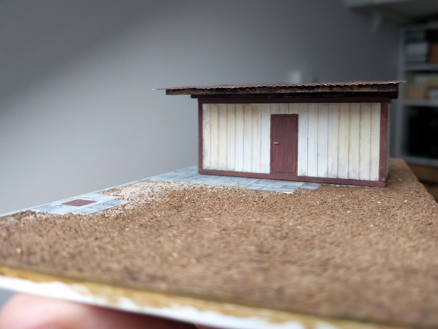

Kontejner #18 - trenutno stanje
Vrata v kontejner so dobila kljuko, ki sem jo izdelal iz nožice upora - žica 0,4 mm.
Pogled na kritino nekoliko iz viška.

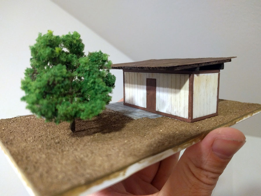

Začasna postavitev kontejnerja na predvideno mesto na odstranljivem modulu.
Za nekoliko več občutka, kako bo zadeva izgledala na koncu, sem dodal še eno manjše drevo, ki je bilo prvotno namenjeno na dioramo.
S to serijo fotografij sem zaenkrat izčrpal zalogo tem za predstavitev in te fotografije tudi prikazujejo današnje stanje na tem segmentu modula. Trenutno zbiram voljo, da se lotim nanosa statične trave po področju okoli nakladalne rampe in kontejnerja.
